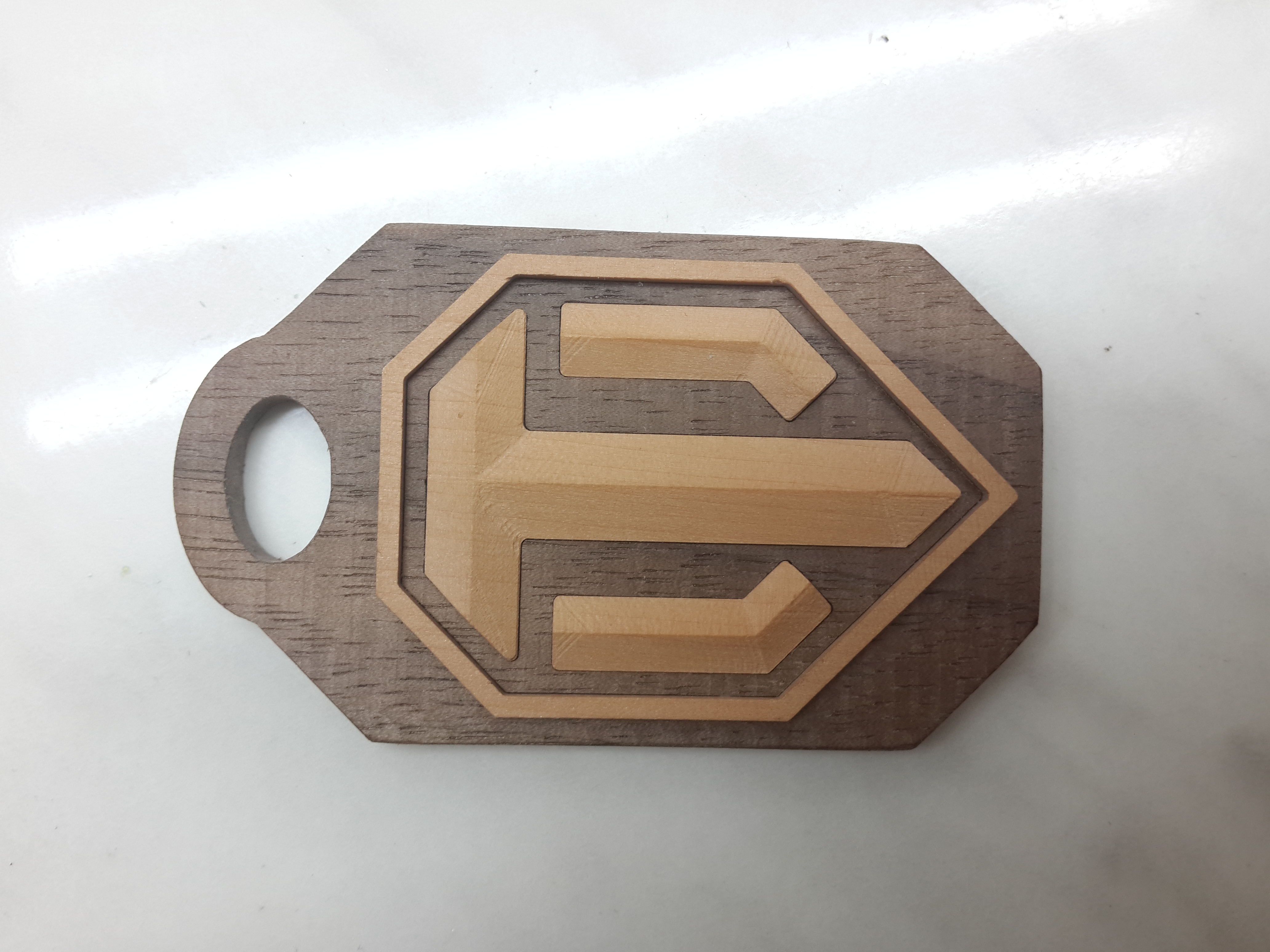

Товарищ попросил сделать какой-нить брелок на тему танчиков :)
На быструю руку...
20151211_201901.jpg (12972 просмотра) <a class='original' href='./download/file.php?id=65890&mode=view' target=_blank>Загрузить оригинал (3.22 МБ)</a>
20151211_201927.jpg (12972 просмотра) <a class='original' href='./download/file.php?id=65891&mode=view' target=_blank>Загрузить оригинал (2.77 МБ)</a>
Сделано "деталь в паз", или как это называется, когда элементы другого цвета утапливаются в соответствующие пазы, выбранные в основании. Утоплено на миллиметр, над основанием торчит тоже на миллиметр в наивысших точках. Ничем еще не покрывал, голое дерево :)

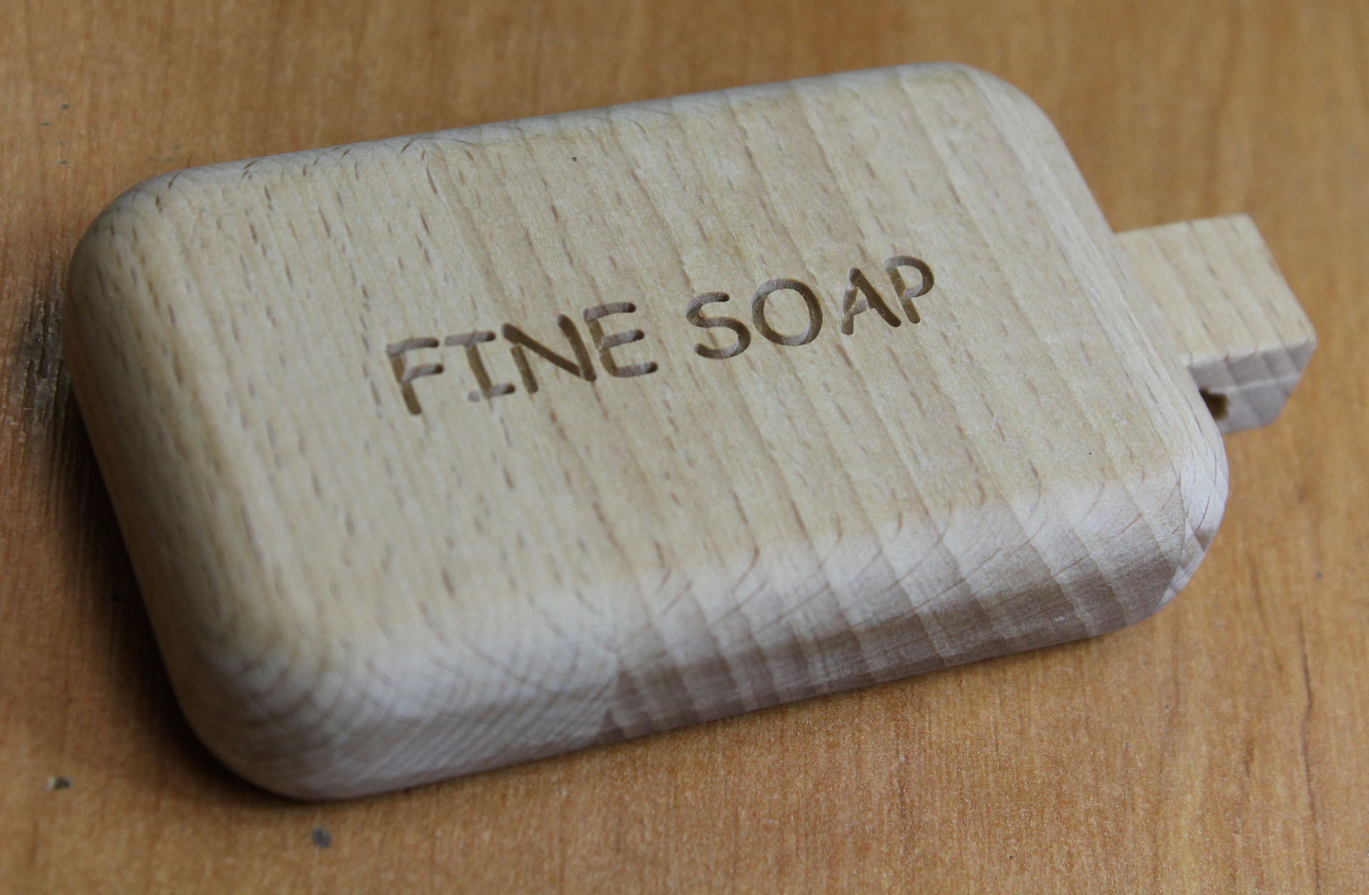

Увидев первую фотку - подумал что это разделочная доска :)

акуратно и красиво вышло.
По моему называется инкрустация.
Можно с меньшими усилиями добится сего.
светлый материал клеится на основу и фрезеруется до основы.

Kopyloff писал(а):Увидев первую фотку - подумал что это разделочная доска
Да, есть такая ассоциация :D Я тоже уже увидел это, но уже после того как все было готово в материале, на мониторе это не бросалось в глаза :))

raddd писал(а):светлый материал клеится на основу и фрезеруется до основы
Так проще, согласен, но дольше :) И не так интересно :)

То, что сделано - интарсия, а еще - маркетри, а в общем - инкрустация. :D
Накленное и профрезерованное до основы имеет ненулевой шанс отклеиться и отвалиться. Интарсию замучаешься выколупывать.

полиуретановым клеем дуб, имеет шанс сломатся где угодно кроме клеевого шва.

Клеить - это время. Обработать плоскости базы и наклеиваемой накладки, приклеить, потом выжидать минимум несколько часов перед обработкой. А тут за пару часов весь цикл от проектирования до готового изделия :)
Но есть и недостатки, да. Например, невозможно сделать острые углы. Но в данном случае это не критично :)

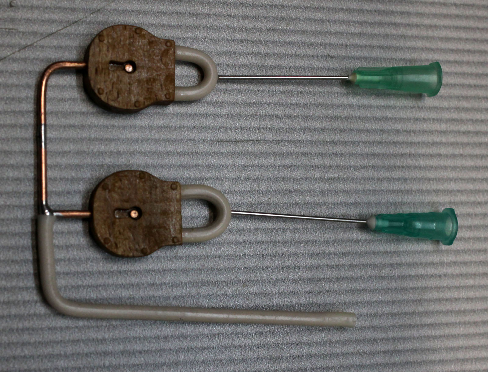

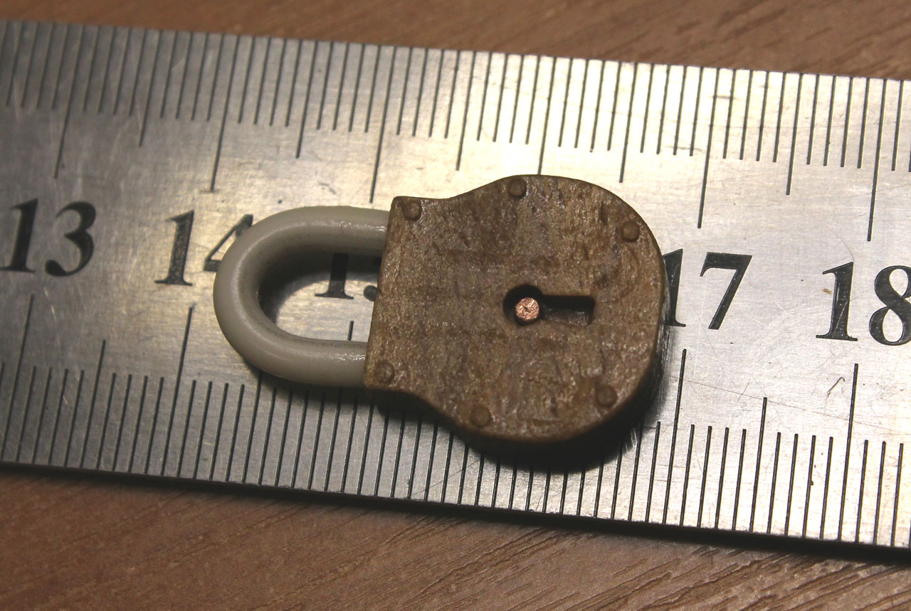

Сделал несколько миниатюрных замочков жене (для ее поделок). Хочу использовать их как модель для отливки жидким пластиком в силиконовую форму :)
IMG_7412.jpg (12677 просмотров) <a class='original' href='./download/file.php?id=67621&mode=view' target=_blank>Загрузить оригинал (260.8 КБ)</a>
IMG_7414.jpg (12677 просмотров) <a class='original' href='./download/file.php?id=67622&mode=view' target=_blank>Загрузить оригинал (142.23 КБ)</a>
Вчера купил силикон Alcorsil 315 и пластик Unicast-F, попробовал - вроде отлично выходит. Силиконом залил коннектор от старой сименсовской зарядки - все отлично пропечаталось, вплоть до мельчайших царапин, сам силикон очень прочный на растяжение, не рвется :)
А пластик просто налил на кредитку, детализация тоже превосходная. Правда, отодрался он потом от кредитки вместе с частью магнитного слоя, слоя для подписи и кусочком голограммы :) Прочность даже выше, чем я ожидал, не хрупкий, мягче ABS.

Первый блин комом :) Таким большим и липким :D
Подготовил я два замочка - литники потолще подходят снизу, воздухоотводы потоньше отходят сверху:

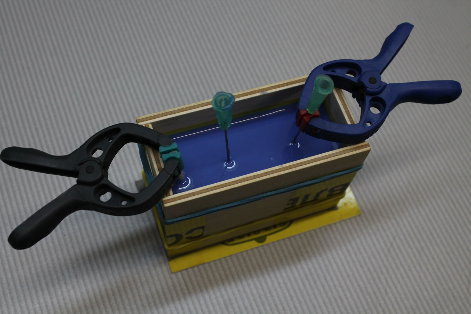

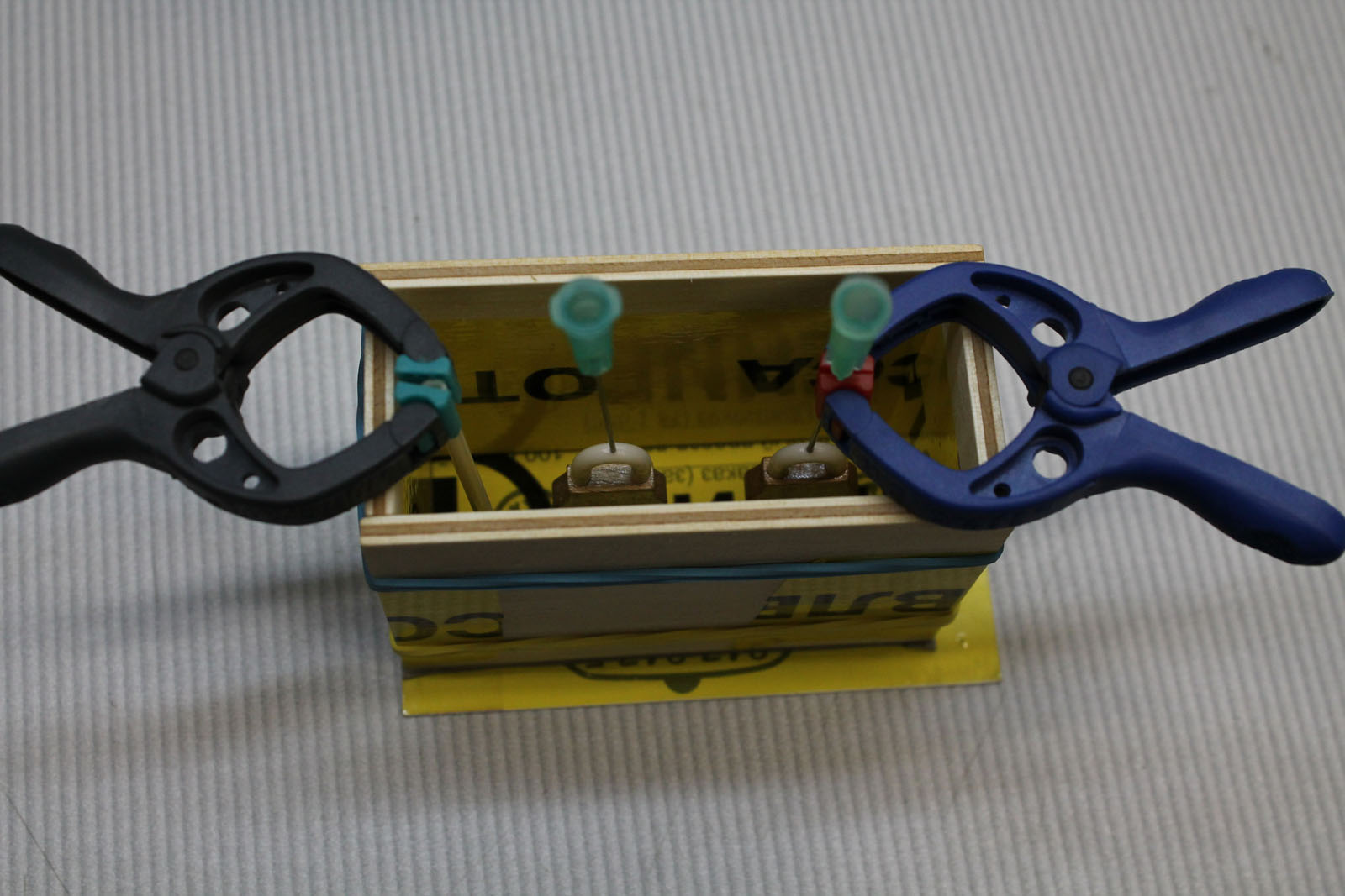

Сделал опалубку, закрепил в ней конструкцию:
IMG_7419.jpg (12600 просмотров) <a class='original' href='./download/file.php?id=67703&mode=view' target=_blank>Загрузить оригинал (190.07 КБ)</a>
Развел высчитанный объем силикона и начал заливать тонкой струйкой в один угол - все как рекомендуется. И тут силикон начал густеть когда я влил его еще только половину :( Блин... Полез в инет - оказывается разводить надо в пропорции 100:5, а не 100:6 как мне сказали в магазине, а для увеличения времени жизни - можно и до 100:3 снизить. Фиг с ним, навел еще половину объема, долил до конца:
IMG_7422.jpg (12600 просмотров) <a class='original' href='./download/file.php?id=67705&mode=view' target=_blank>Загрузить оригинал (185.8 КБ)</a>
Застыло, начал вытаскивать модели. Второй облом - оказывается силикон прекрасно липнет к алкидно-уретановому лаку, которым я покрыл замочки. Второй раз блин... Кое-как отодрал замки от силикона:

Ну ладно, с высоты полученного опыта решил сделать вторую попытку, но теперь с одним замочком. Литник и воздухоотвод сделал так же, как и в предыдущий раз, закрепил в опалубке, залил силиконом. В этот раз никаких проблем не возникло. Насчет лака на замочке - решил, что в предыдущий раз силикон уже забрал с поверхности замка все, к чему он мог липнуть. Застыло:
IMG_7427.jpg (12600 просмотров) <a class='original' href='./download/file.php?id=67708&mode=view' target=_blank>Загрузить оригинал (235.81 КБ)</a>
Начинаю разбирать - замок намертво приклеен к силикону! Отодрал, оставив изрядный кусок силикона в скважине и множество мелких кусочков по поверхности:
IMG_7428.jpg (12600 просмотров) <a class='original' href='./download/file.php?id=67709&mode=view' target=_blank>Загрузить оригинал (229.8 КБ)</a>
Хрен с ним, все равно надо попробовать залить пластиком, попытавшись в этот раз избавиться от всех воздушных пузырьков :) Залил:
IMG_7429.jpg (12600 просмотров) <a class='original' href='./download/file.php?id=67710&mode=view' target=_blank>Загрузить оригинал (130.84 КБ)</a>
Пластик изначально прозрачный и начинает белеть по мере застывания:
IMG_7432.jpg (12600 просмотров) <a class='original' href='./download/file.php?id=67712&mode=view' target=_blank>Загрузить оригинал (144.98 КБ)</a>
И вот результат:
IMG_7433.jpg (12600 просмотров) <a class='original' href='./download/file.php?id=67713&mode=view' target=_blank>Загрузить оригинал (158.89 КБ)</a>
Липкость и в этот раз есть, но едва ощутимая. На форумах пишут, что такое бывает по разным причинам на первых двух-трех отливках в новой форме, потом все нормально. Воздуха нигде нет, все отлилось отлично (включая все огрехи формы, полученные ею при отдирании замка).
А это я остаток пластика вылил на кусок какой-то платы, болтавшейся у меня в настольном завале :)
IMG_7430.jpg (12600 просмотров) <a class='original' href='./download/file.php?id=67711&mode=view' target=_blank>Загрузить оригинал (249.51 КБ)</a>
IMG_7434.jpg (12600 просмотров) <a class='original' href='./download/file.php?id=67714&mode=view' target=_blank>Загрузить оригинал (258.17 КБ)</a>
Буду пробовать дальше. Выточу новые замочки и покрою их или льняным маслом или силиконовым. Изменю ориентацию замка при заливке силикона и место подвода литника, посмотрю что будет получаться :)

А что за силикон у вас ?
Нормальный модельный силикон практически ни к чему не липнет и без разделителя.
Вот полируретан липнет так, что мало не покажется.
Чтобы проливать мелкие детали с поднутрениями, попробуйте использовать более мягкий силикон.
(по необходимости можно форму в жесткий кожух кожух одевать)
пысы простейший вариант ваккумирования использовать
крышки для банок с насосом для консервации. для мелочёвки отлично работает.

Ershoff писал(а):А что за силикон у вас ?
Alcorplast 315, на основе олова, твердость по Шору - 15. Довольно мягкий и прочный силикон
Он и не липнет ни к чему - ни к дереву, ни к металлу, ни к пластику. Даже от бумаги достаточно легко отдирается, если бумага не слишком рыхлая. А вот к алкидно-уретановому лаку приклеивается насмерть, видимо что-то родственное ему есть в составе лака :)

Сервант - мебель для игрушек жены :)
IMG_20170105_012025_HDR.jpg (9546 просмотров) <a class='original' href='./download/file.php?id=99187&mode=view' target=_blank>Загрузить оригинал (141.19 КБ)</a>
Размеры - 90х60х25 мм. Материал - шпон 2 мм из не знаю какой древесины (режется отлично, не лохматится).
Приложил файлы для Vectric Aspire и общий файл со всеми частями в DXF.
