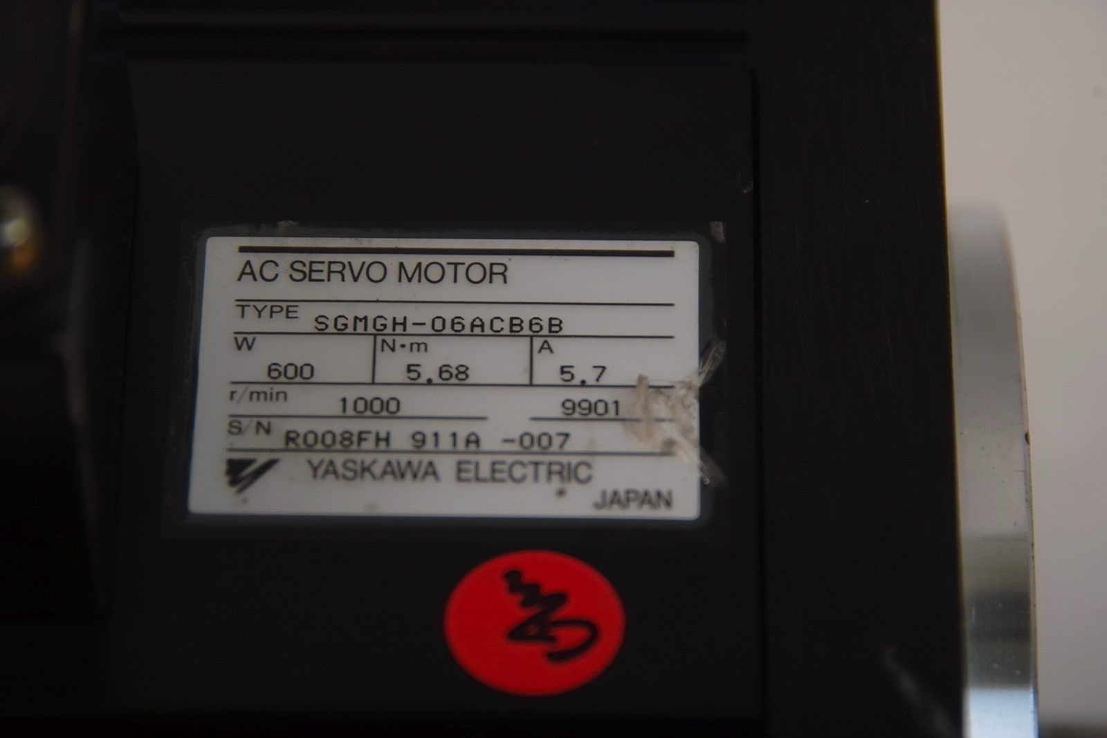

Добрый вечер уважаемые господа. Начинаю проект по установке ЧПУ на фрезерный станок 6720ВФ2. В качестве приводов хочу установить вервы. Первый вопрос который меня волнует, какой мощности сервопривода и какой крутящий момент должен на них быть? Особое внимание хотелось бы уделить оси которая перемещает стол, вес большой? Что с ней делать? Хотелось бы услышать мнение людей которые уже занимались данным вопросом. Так же посоветуйте, какого производителя привода лучше ставить? Какие минусы в китайских приводах? Обратную связь хочу организовать по линейкам. В качестве стойки ЧПУ использовать стойку китайского производителя (мануал прилагаю) Единственное что я не могу понять, смогу ли я без дополнительной головной боли подключить к ней линейки iskra?

pascall писал(а):Первый вопрос который меня волнует, какой мощности сервопривода и какой крутящий момент должен на них быть? Особое внимание хотелось бы уделить оси которая перемещает стол, вес большой?
А что на нем сейчас стоит?

у меня на 6720 X,Y 750вт а Z 1500вт с тормозом, нареканий нет.

Сообщение Рома33 »
У меня стоят 600 ват прямо на швп , все с тормозом. Нареканий тоже нет.
Новый рисунок 1.jpg (3816 просмотров) <a class='original' href='./download/file.php?id=67696&mode=view' target=_blank>Загрузить оригинал (140.15 КБ)</a>

Re: Установка сервоприводов на 6720вф2
Рома33 писал(а):Их даже на оси Z запасом хватает.
Потому что они на 1000 об/мин, а не на 3000 об/мин ;)
Рома33
Сообщения: 29
Зарегистрирован: 23 дек 2014, 23:56
Репутация: 7
Настоящее имя: Роман Георгиевич
Сообщение Рома33 »
До 1500 они по паспорту крутятся. Скорость оси с швп шагом 5мм получим 7500мм в минуту-вполне достаточно для направляющих скольжения. Так зачем брать сервы с большей скоростью вращения?
Рома33 писал(а):До 1500 они по паспорту крутятся.
На моторе написано номинальные обороты 1000.
Рома33 писал(а):Так зачем брать сервы с большей скоростью вращения?
А попробуй еще раз пост №6 прочитать ;)
Ели не понятно то так - если бы купил серву на 3000 об/мин, то она уже бы не тянула, так как момент был бы в 3 раза меньше ;)
Сообщение Рома33 »
По графику почти все моторы крутятся на 50% быстрее,только момент падать начинает.
И даже если крутить до 1000 ,это всё равно это 5000 мм в мин.
Часто ли вы при таких скоростях на таком станке работаете?
Я максимум работаю при 3000мм в мин. А всё остальное холостые перегоны, там момент большой не нужен.
Я всё это к чему. Вопрос был поставлен так- какой мощности сервопривода и какой крутящий момент должен на них быть? Это значит что поставив сервы с 3000 об. в мин. через редуктор 1:3 имеем мощность не более 600 ват и получаем тот же крутящий момент что и на тысячных сервах при условии если вам конечно не нужно скорости обработки больше чем у меня.
Станок и с такими то скоростями предпринимает попытки к бегству.
Рома33 писал(а):Часто ли вы при таких скоростях на таком станке работаете?
Рома33, я тебе про Ивана, а ты мне про болвана.
Твой мотор тянет напрямую только потому что он имеет НОМИНАЛЬНЫЕ обороты 1000, при этом имеет момент 5,68Нм. Если вместо мотора на 1000 об/мин поставить на 600ватт и 3000 об/мин то момент будет в ТРИ раза меньше и не будет он уже тянуть ось.
