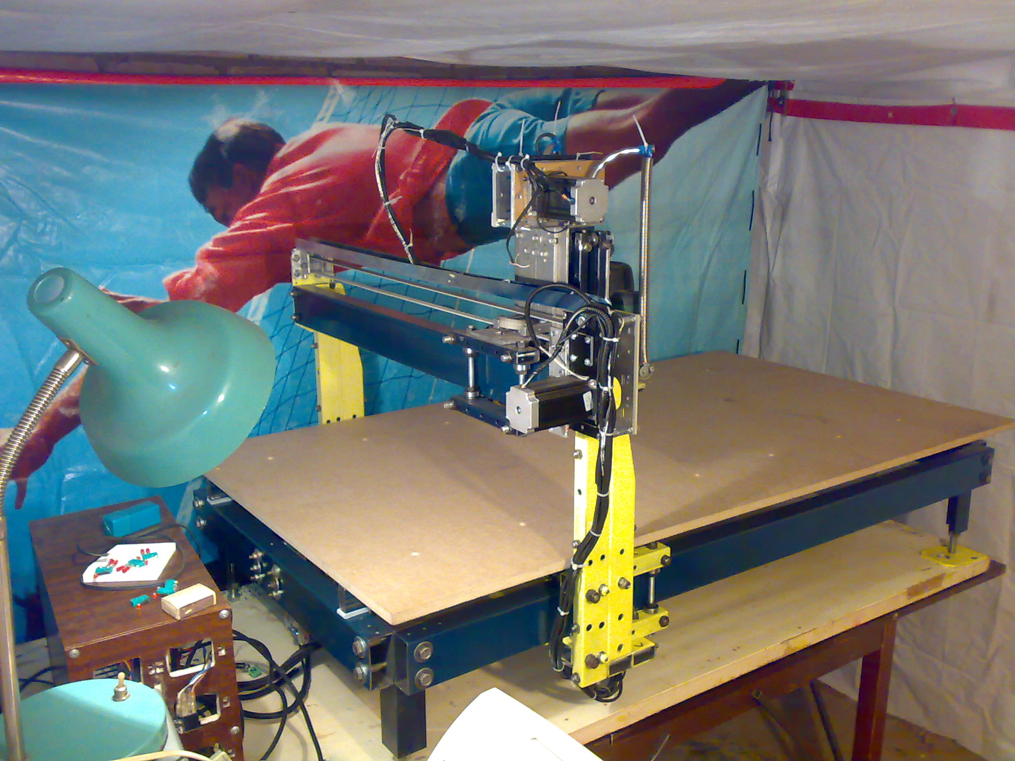

сделал станок на 99.8%. он уже сегодня фрезировал сам себя.
осталось только стол шлифануть и отверстия наковырять. и тогда будет 100%
зато возникло до фига вопросов по мачу. (по управлению станком)
кое в чем разобрался . но остальные вопросы боюсь методом тыка пробовать во избежания порчи станка ли его элементов.
рабочая зона вышла1130х660.
180520121754.jpg (6228 просмотров) <a class='original' href='./download/file.php?id=5392&mode=view' target=_blank>Загрузить оригинал (530.17 КБ)</a>
концевики поставил с обеих сторон.но не понял как для колибровки использовать второй концевик. в хоум все прекрасно приходит.
https://www.youtube.com/watch?v=M-Qvtf_0sD4

master_70 писал(а):но не понял как для колибровки использовать второй концевик.
Какую калибровку ты имеешь в виду?
ЗЫ а для чего ты стол обрезал?
master_70
Сообщения: 1935
Репутация: 317
Откуда: Московская_обл
Re: Бюджетный ЧПУ 1000(1150(1600)) х 650
Сообщение master_70 »
яж говорю . что еще не все понимаю с матчем
может быть чтото не допанимаю пока , а скорее всего так. я думал что станок может сам находить начало (хоум) и конец кординат стола.
стол обрезал для выравнивания его в 0. а если на плоском это сделать тополучится канава

master_70 писал(а):я думал что станок может сам находить начало (хоум) и конец кординат стола.
Не, другой конец стола определяется жестко из настроек и положения точки home.
Да и зачем это надо делать, если мы точно знаем параметры станка и где находится один край стола - то мы можем точно вычислить второй край.

Станок в работе.
еще установил сегодня концевик на ось Z ,
сегодня просверлил в стое 299 отверстий.
и сделал запчасти к циклону для приставки к пылисосу

Nick писал(а):Прикольно! Режет по виду как масло! Это фанера?
Кстати, как все это звучит?
Насколько точно он окружности режет? Не делает ли их овальными?
режет легко . это мдф
есть отклонение около 0.3 мм
это еще решаемо более точной калибровкой станка
так как погрешность может быть примерно 0.5мм
а пока все что делаю - это проба пера.
чтоб хорошо все было надо выбирать оптимальные режимы резки именно для данного станка.
след этап маленькое 3Д
только вот надо УП для него сделать
и есть одна небольшая проблемка
а может это я с уп накасячил
или чтото н е так настроил
при резке кругов сбился 0 по Z , на 2 мм почему не знаю
и еще кто знае почему . если подвожу инструмент по Z , к столу и ударяяс в него станок сам его отводит в верх . но при этом сбивается 0 инструмента.
это так и доложно быть или нет
такое ощущение что срабатывает какойто защитный механизм в проге в маче.
