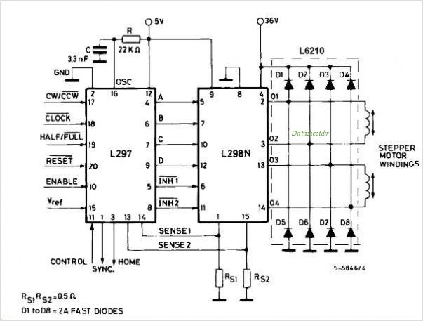

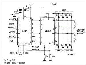

Сообщение torvn77 »
Погуглил: https://www.google.ru/search?q=l297+dat ... 5#imgdii=_
L297-circuits.jpg (2694 просмотра) <a class='original' href='./download/file.php?id=39568&mode=view' target=_blank>Загрузить оригинал (40.7 КБ)</a>
Вроде как 17 DIR,18- Step
Мог и сам всё давно найти.
П.С.
Интересно,канала два,а N298 на плате четыре.
Что делают ещё две микросхемы?

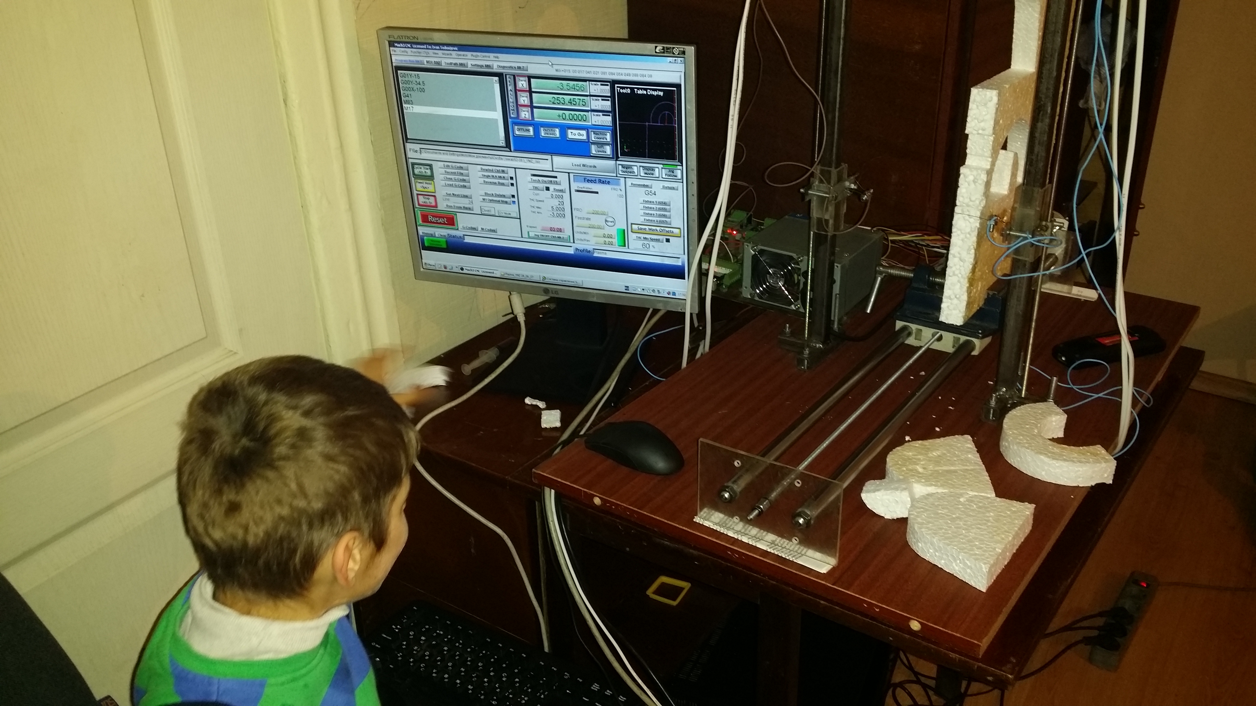

Сообщение Newengine »
Вобщем, купил вот такую комплектуху
20151212_175231.jpg (2250 просмотров) <a class='original' href='./download/file.php?id=67433&mode=view' target=_blank>Загрузить оригинал (2.55 МБ)</a>
Всё заработало сразу. Доволен.
Побыстрячку собрал из фотоувеличителя Крокус пенорезку (нижние направляющие)
20151212_175057.jpg (2250 просмотров) <a class='original' href='./download/file.php?id=67434&mode=view' target=_blank>Загрузить оригинал (2.46 МБ)</a>
Спасибо всем откликнувшимся.

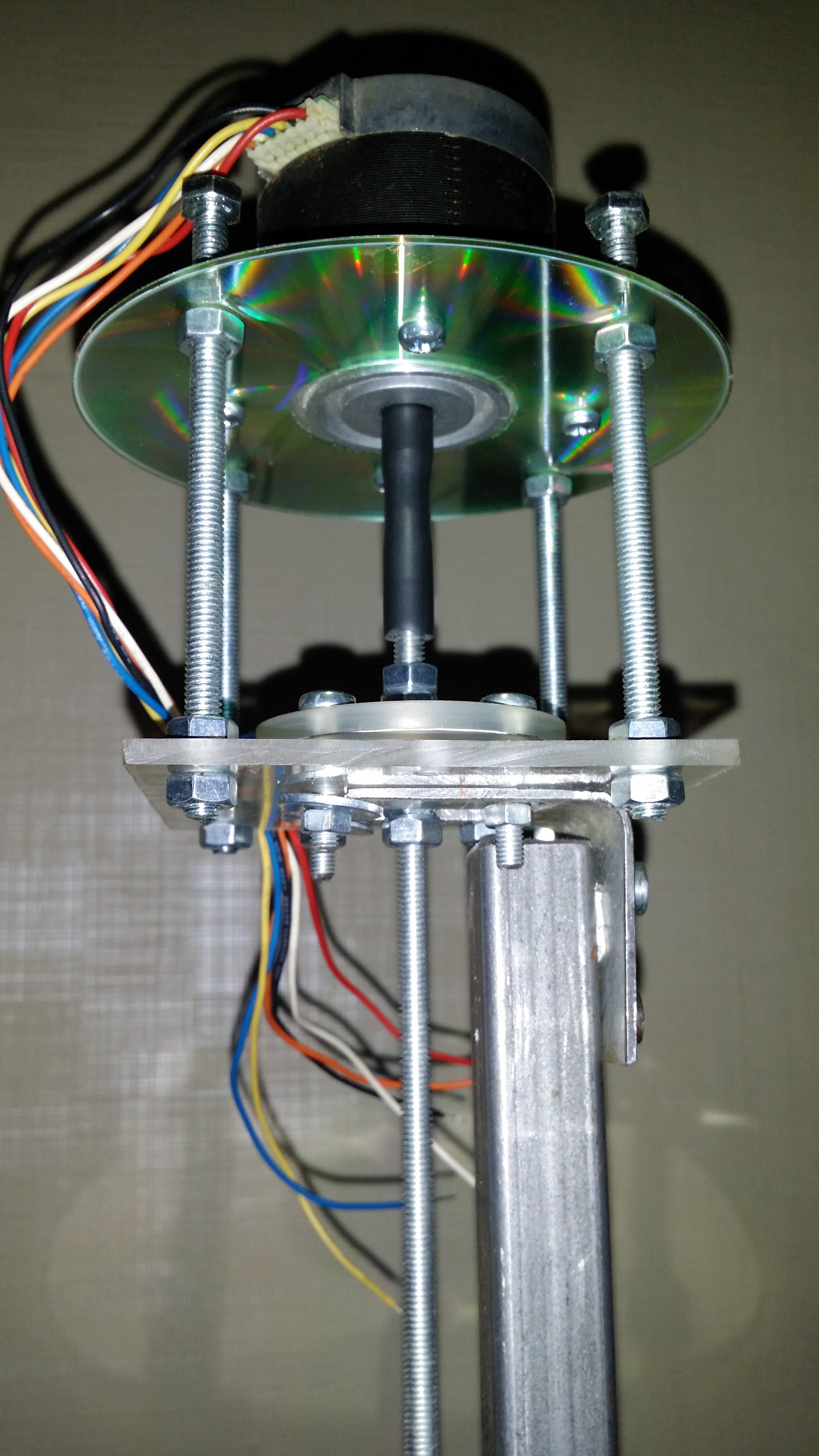

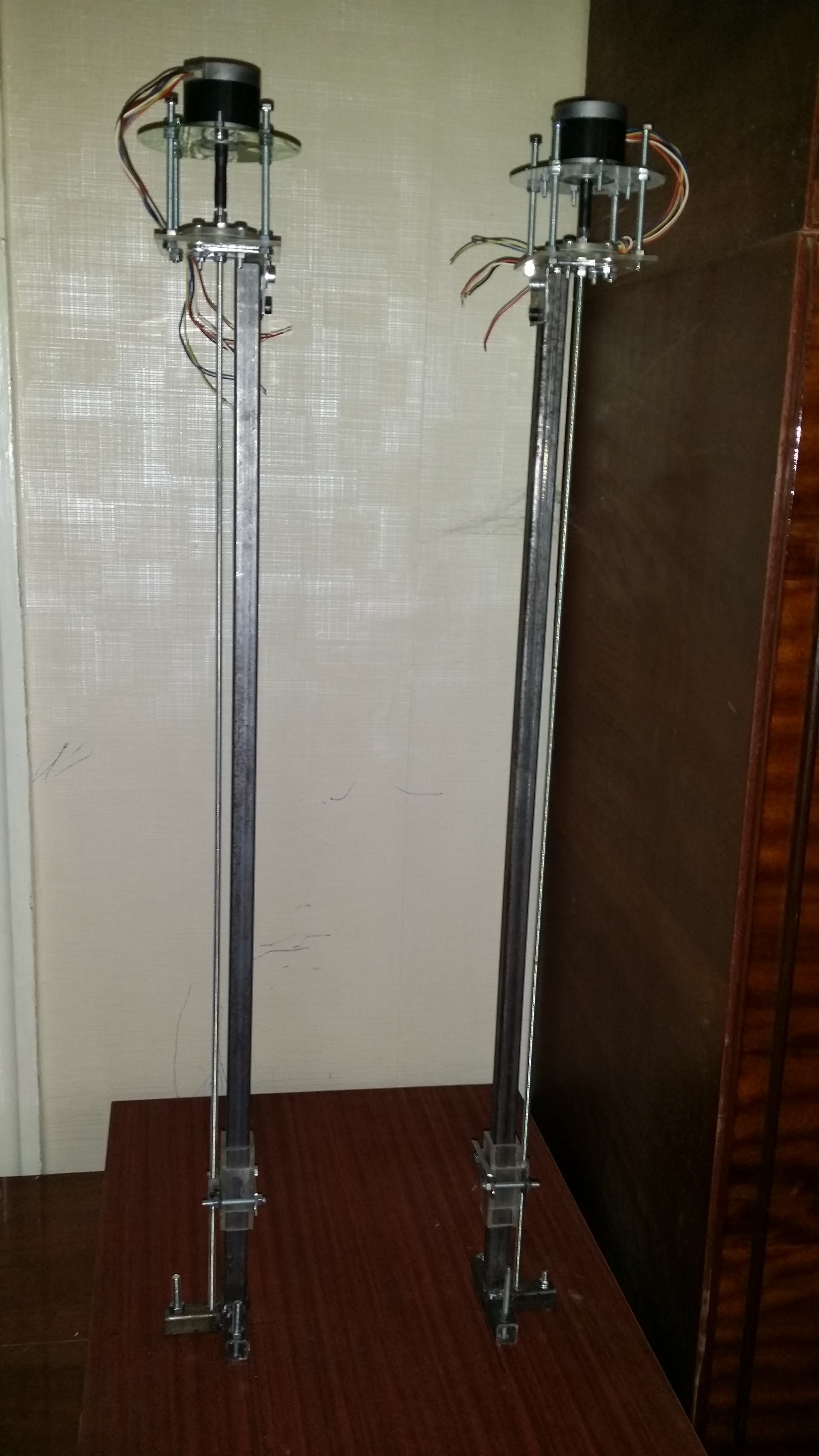

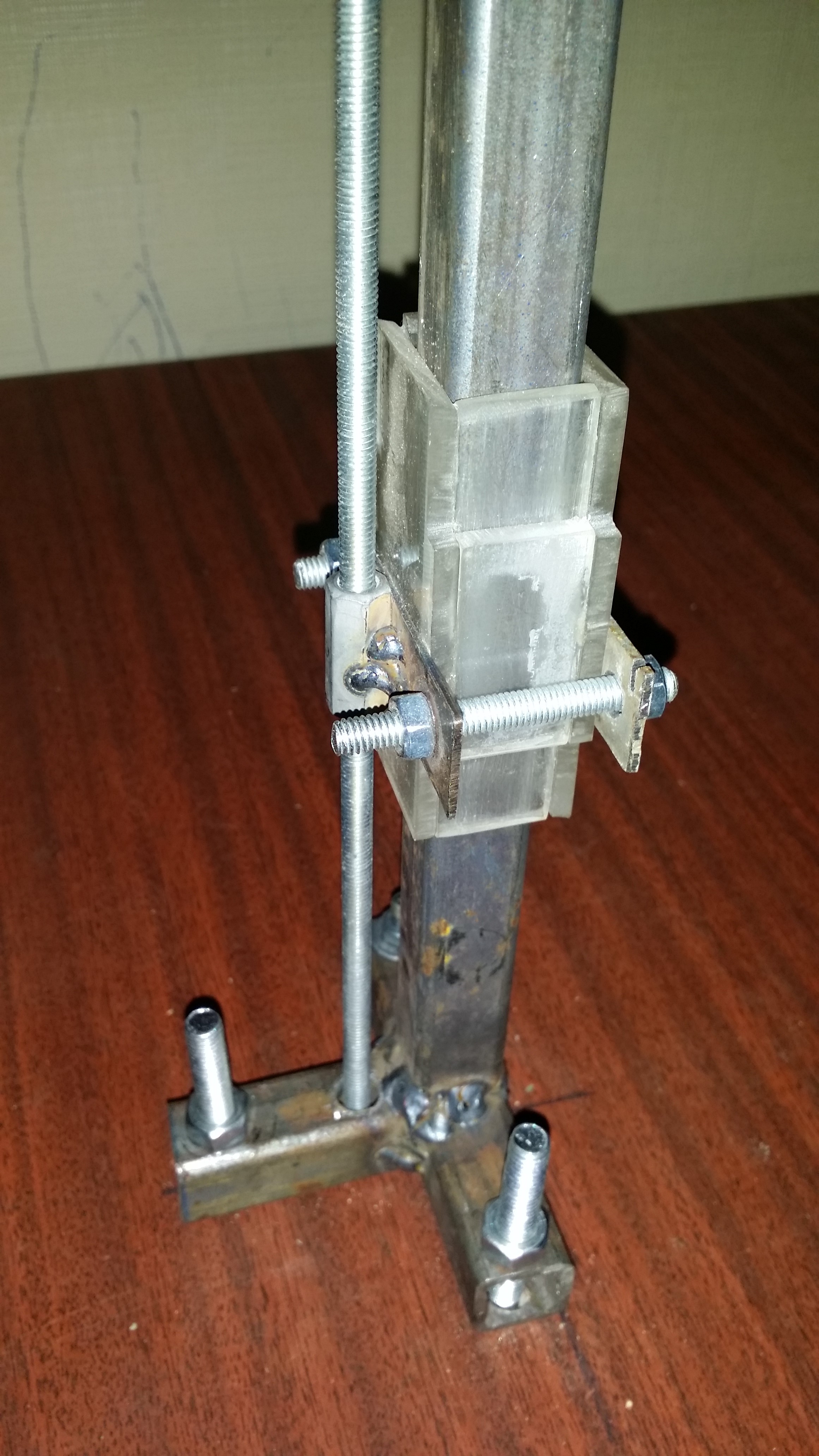

ещё пара фото
20151210_212112.jpg (2250 просмотров) <a class='original' href='./download/file.php?id=67435&mode=view' target=_blank>Загрузить оригинал (1.23 МБ)</a>
20151210_212203.jpg (2250 просмотров) <a class='original' href='./download/file.php?id=67436&mode=view' target=_blank>Загрузить оригинал (1.3 МБ)</a>
