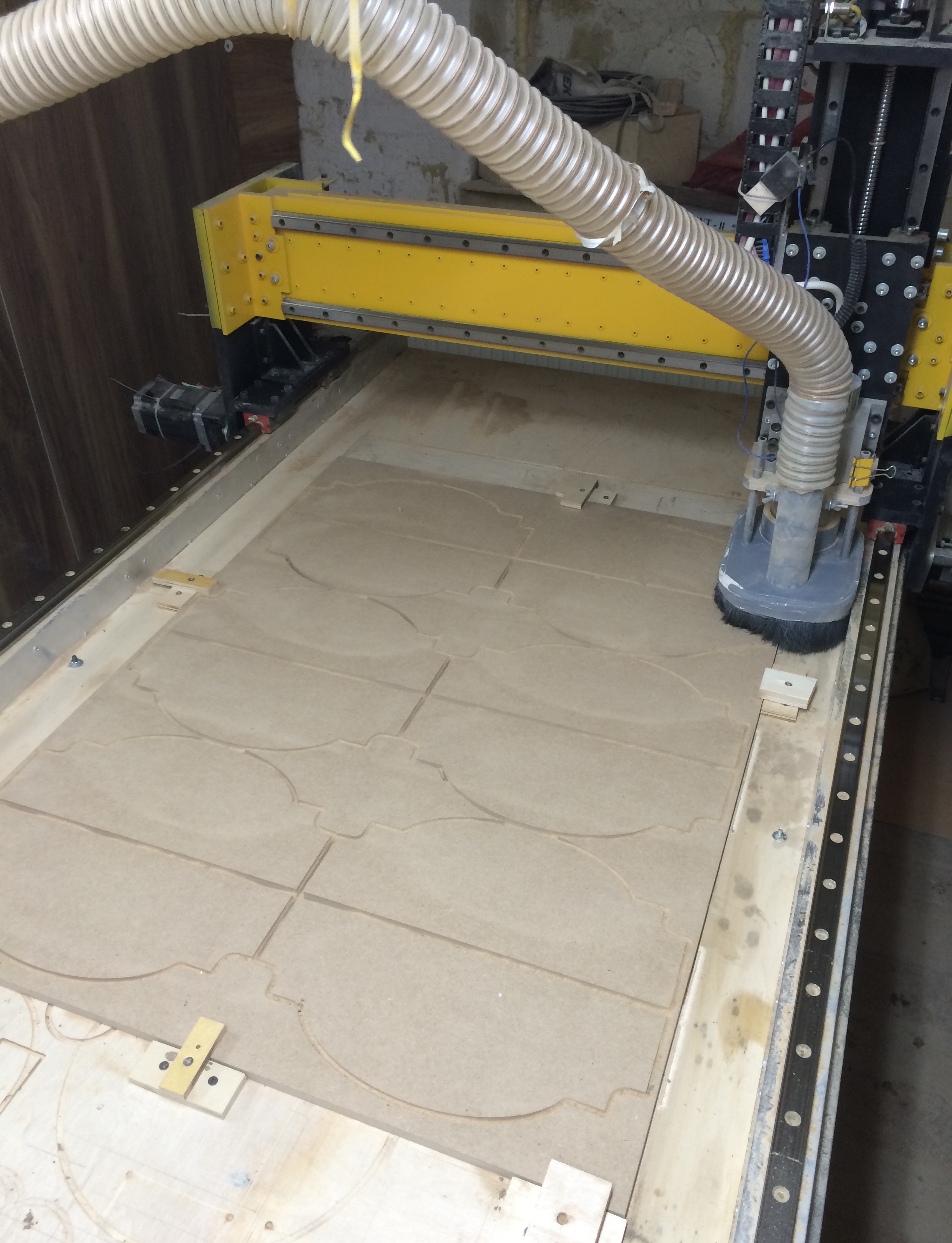

Сегодня станок прошел испытание, 5 часов не прерывной работы, в целом всё понравилось. Моторы еле теплые, на Z потеплее, шпиндель не нагрелся. Что только напрягало, это дребезжащий звук шестеренок на малых скоростях, со временем переделаю прижимной механизм.
Кто скажет в каких режимах, лучше кроить МДФ. Делалась обработка фрезой 6 мм, подача 4 м, обороты шпинделя 19000., толщина листа 12 мм.
Что совсем понравилось, сравнил первую и последнюю деталь - по нулям :D

Отработал заказ, можно смело назвать данную конструкцию - станком :D
Режимы обработки не стал менять, поэкспериментирую в другой раз. Брал на пробу разные фрезы, понравилась DJTOL однозаходная стружка вниз, очень тихая, режет тоже хорошо.
:attention: Можно теперь и на три вопроса ответить:
1. Нравится, родная NC STUDIO
2. Не нравится. Механизм прижима шестеренки к рейки.
3. В этой конструкции, усилил бы боковины рамы стола и рельсы прикрутил к профилю через промежуточную плиту.

Знакомые детальки. От Дмитрия заказ?

как ведут себя рельсы? почему не нравится прижим?
двигатели стоят с редуктором? потянули бы они без редуктора?

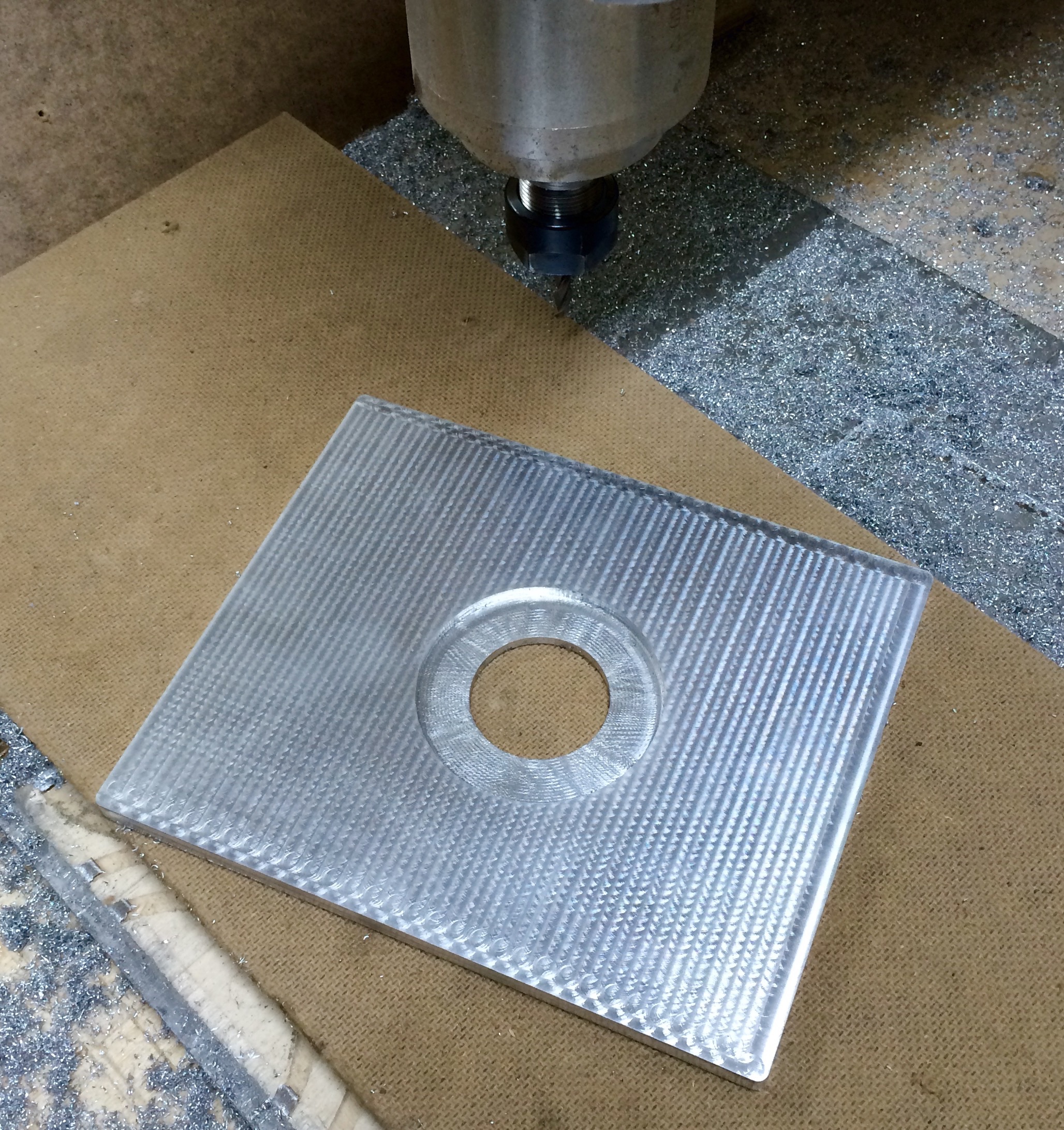

Сегодня попробывал на зуб Д16т, понравился :D
http://youtu.be/g74Ui0tiEvI
Вот такая деталька получилась.
image.jpg (6244 просмотра) <a class='original' href='./download/file.php?id=68794&mode=view' target=_blank>Загрузить оригинал (1.36 МБ)</a>

Askov писал(а):Сегодня попробывал на зуб Д16т, понравился
Ускорение не пробовал добавить? Притормаживает здорово на поворотах.

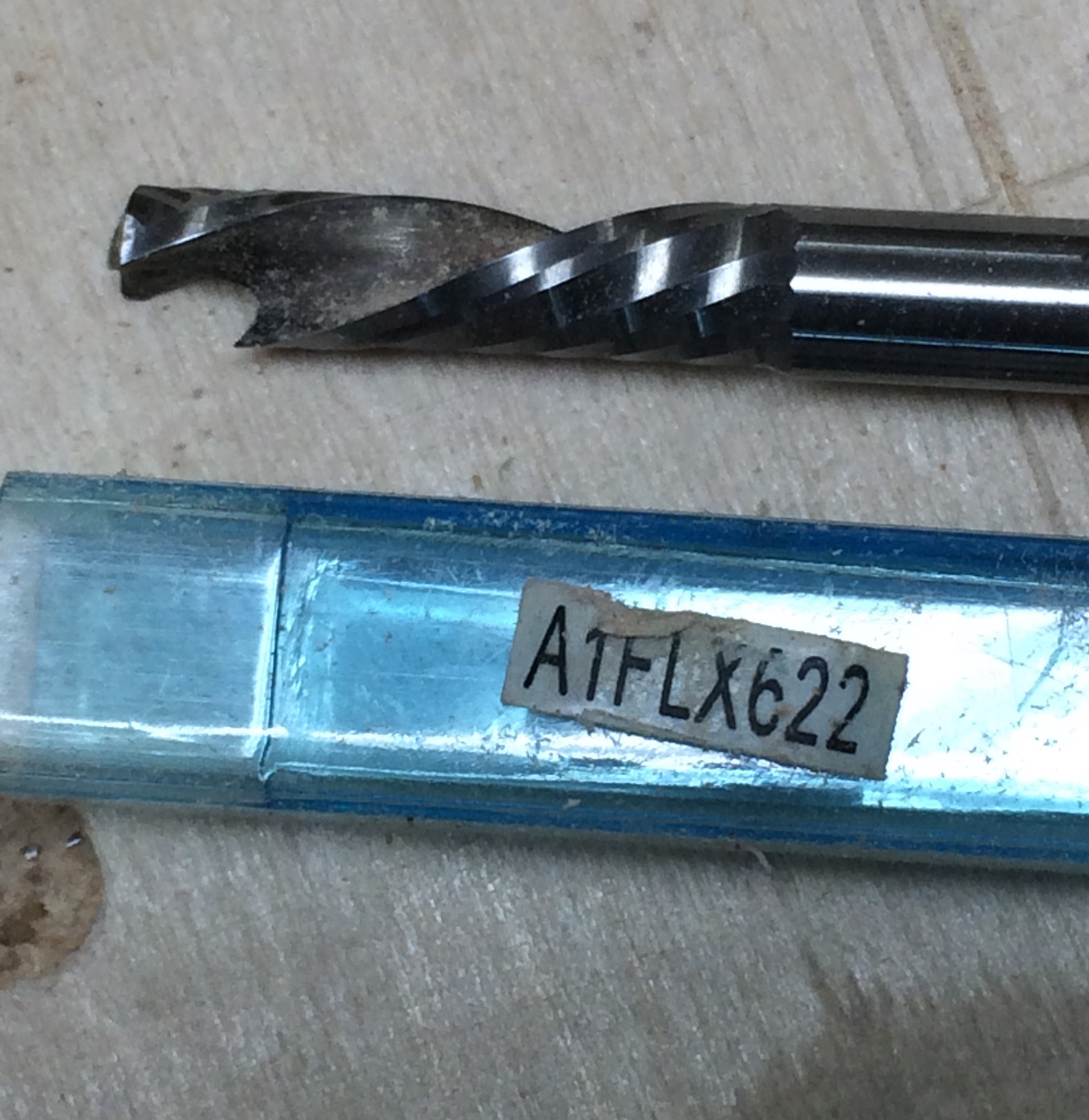

Что за фрезу использовал по алюминию?
Финишный проход по внутренней стенке окружности делал?
Какой-то он не очень ровный получился. Может отсвечивает, конечно.
