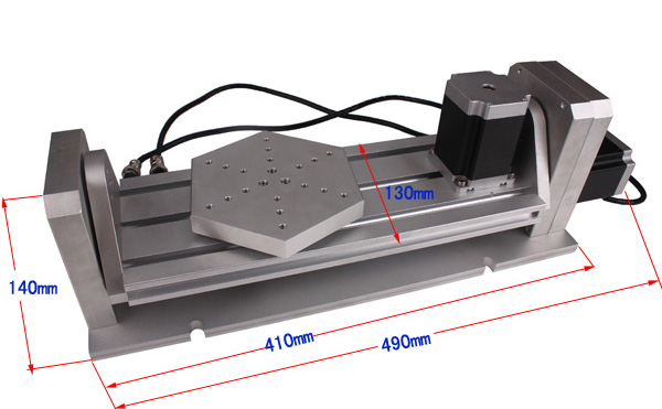

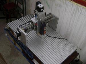

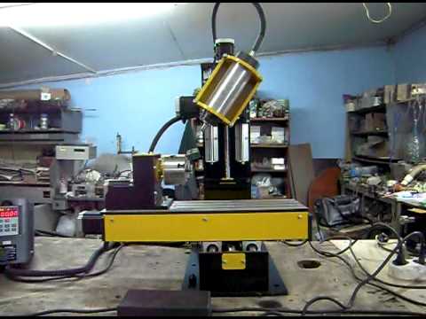

Некий гибрид из обычного 3 осевого (фото 1).
Поворотной оси шпинделя на 90 градусов. (как в ювелирном, фото 2)
И вращающейся подставки, закреплённой на столе (фото 3, но не всей конструкции, которая на фото, а только той части что шестиугольная)

Re: Вопрос по проектированию станка
sova писал(а): я у вас тут новичёк
sova писал(а):Уже давно планирую сделать себе настольный ЧПУ 5 осевой
новичков обычно и тянет на 5ть осей :)
Что обрабатывать станок будет и с какой точностью?

предпочтительно дерево, пластик и лёгкие металлы. точность 0.01мм, если это возможно для такой конструкции

Для 4-ой оси 90° маловато будет - считайте всего 45° на сторону. Тут скорее 270° и более нужно "крутить" - чтоб если что и "донышко" у модели подточить можно было.
sova писал(а):предпочтительно дерево, пластик и лёгкие металлы. точность 0.01мм, если это возможно для такой конструкции
Попробуйте для начала получить точность 0.5мм...
