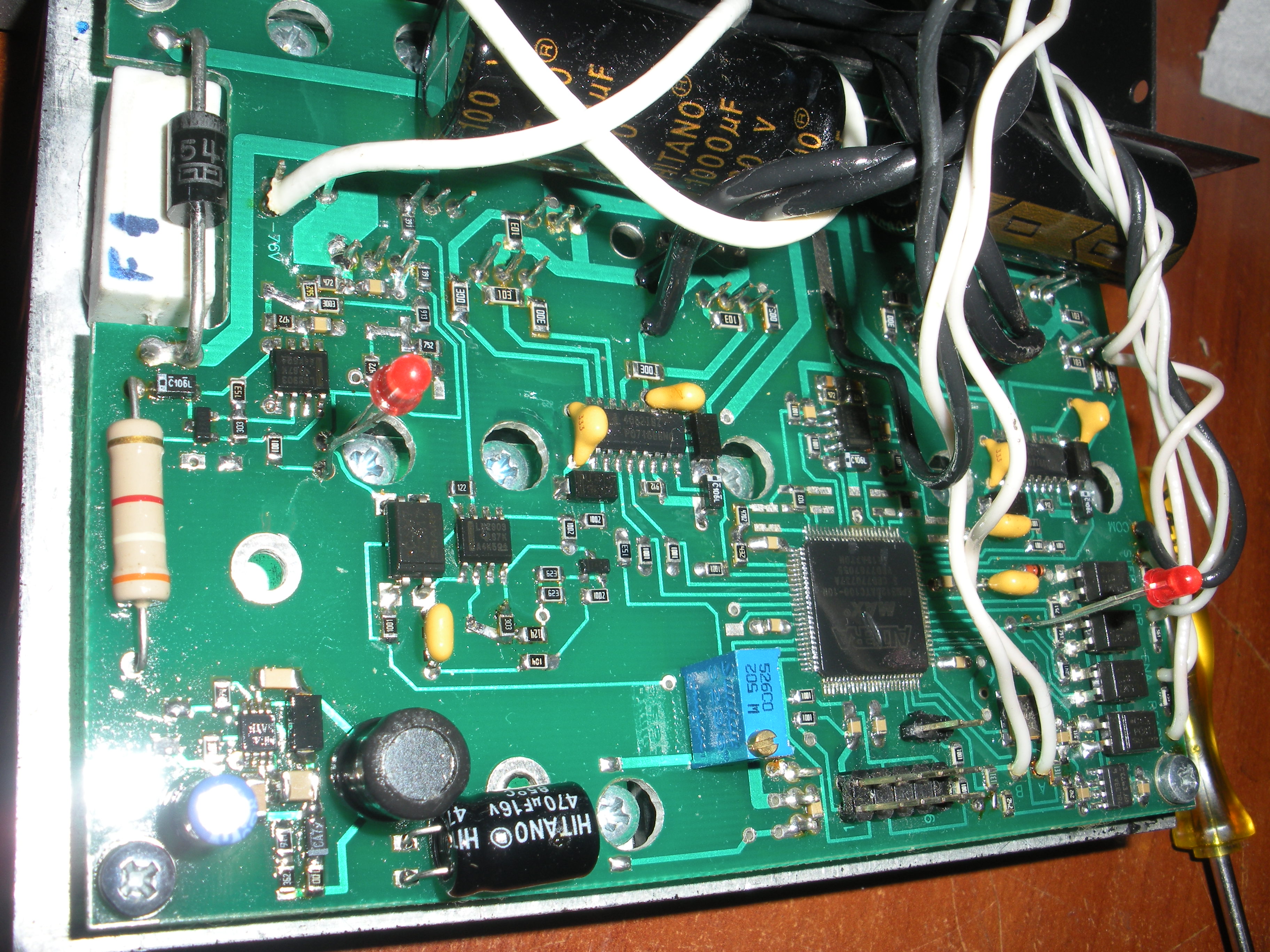

Но с этими станками намудрил (в наличии 3 шт), спаял свои драйвера для ШД (внутренности если кому интересно покажу :D ). Контроллер непонятно для чего, на фото видно, подключается к LPT, написал свою программу для управления, с которой много глюков, нужен специально подготовленный G код.
Решил слегка модернизировать, поставил kflop, на ШД прицепим энкодеры для ОС (для контроля пропуска шагов).

Прицепил энкодеры,но стабильной работы ШД пока не достиг, даже без энкодеров.
DSCN0229.JPG (5789 просмотров) <a class='original' href='./download/file.php?id=65739&mode=view' target=_blank>Загрузить оригинал (1.52 МБ)</a>
DSCN0232.JPG (5789 просмотров) <a class='original' href='./download/file.php?id=65735&mode=view' target=_blank>Загрузить оригинал (1.73 МБ)</a>
DSCN0234.JPG (5789 просмотров) <a class='original' href='./download/file.php?id=65736&mode=view' target=_blank>Загрузить оригинал (1.34 МБ)</a>
Возможно причина в волшебных коробочках, с медленными оптопарами. Завтра попробую заменить на ps2733

Demetrius писал(а):Возможно причина в волшебных коробочках, с медленными оптопарами.
А что это за коробочка такая?

aftaev писал(а):А что это за коробочка такая?
Самодельный драйвер ШД.
Re: 6720ВФ2 Модернизация после модернизации
Кто его насамодельничал?

aftaev писал(а):Кто его насамодельничал?
Местный кулибин :D
Demetrius писал(а):Местный кулибин
может причина в этом ? :)
Другой и нет причины. Как я понял, этот черный ящик работает при полном шаге.
Сегодня еще немного поэкспериментировал, после заказал Leadshine M880A :D Жду счет.... :eat:

Слегка затарился.
IMG_20151218_161233.jpg (5636 просмотров) <a class='original' href='./download/file.php?id=66463&mode=view' target=_blank>Загрузить оригинал (1.82 МБ)</a>
Установил, осталось навести порядок с проводами.
IMG_20151218_180454.jpg (5636 просмотров) <a class='original' href='./download/file.php?id=66462&mode=view' target=_blank>Загрузить оригинал (2.02 МБ)</a>
ШД как будто пели :hehehe: , еще не слышал, что бы ШД так тихо работали.
Ранее соседи (через две стены) жаловались на громкий стон. :headphones:
