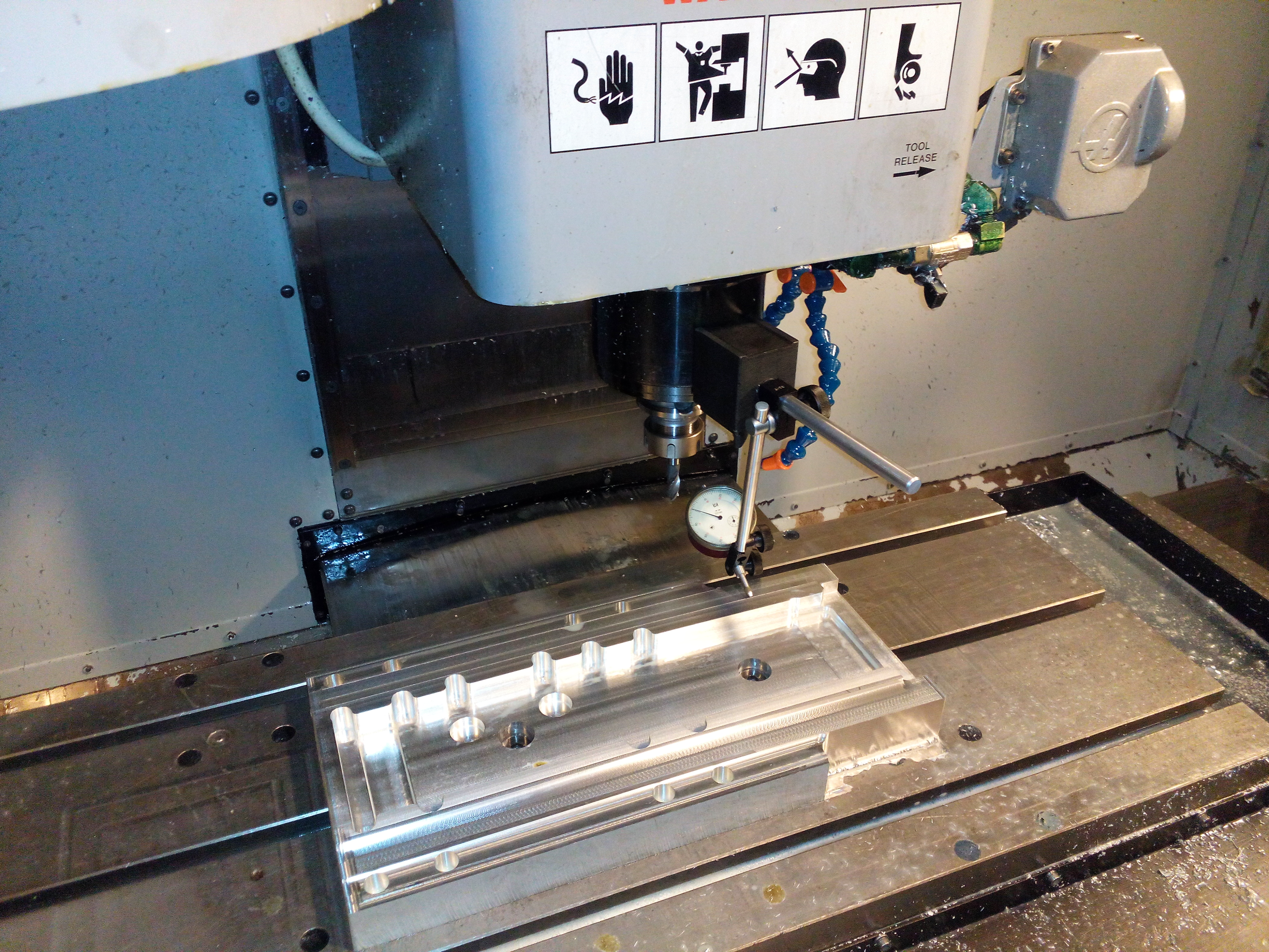

Вчера вечером ошибка вышла, на одном из внутренних углов под опоры швп, выбрали неправильно траекторию обработки, фреза резко загрузилась, и сдвинулось оказывается на пару соток деталь.
А сегодня эти пары соток, ещё удалось без ущерба устранить, так как припуск был 0.5мм на чистовой проход. А чистовой проход делали шагом 0.025мм. Настолько все красиво и ровно вышло.
Было все от души, но потом случилось то что участники предупреждали.
После того как отпустили центральные т-болты повело, на 0.1мм прямо по центру приподнялся.
IMG_20151210_143047.jpg (5095 просмотров) <a class='original' href='./download/file.php?id=65724&mode=view' target=_blank>Загрузить оригинал (5.57 МБ)</a>
Re: фрезер по металлу
ну оно должно было произойти и это только начало. спешка и неправильная последовательность действий до добра не доведет.
john1987887
Сообщения: 3063
Репутация: 1802
Сообщение john1987887 »
Ну вот, на алюмяке потренировался, теперь бери сталь.
учитывая конструкцию станка тут и люминь пойдет из стали оно крепче нестанет с такими стойками портала.

Силвер писал(а):выбрали неправильно траекторию обработки, фреза резко загрузилась
сегодня тоже неправильно траекторию настроил - часть фрезы так и не нашел :cry:

john1987887 писал(а):Ну вот, на алюмяке потренировался, теперь бери сталь.
Понимаешь, я сталь поставить могу, обработать тоже вроде бы на ОЦ есть возможность. Но опять таки вес. 30кг весит "основа оси Z".
А большой вес влечёт большую инерцию, большие нагрузки на направляющие и другие узлы. И то ладно, можно и потратиться и на более мощные двигатели, и остальное.
Но зачем такая мощь, если нет в планах ставить низкооборотистый ременоприводный шпиндель для силовой обработки?
Если найду в продаже, куплю плиту марки В95чт. Наверное 40мм толщины должно хватить. После выборки кармана, остаётся 25мм не тронутого мяса. На длину 400мм, думаю будет не плохо.

Взамен испорченной заготовке, заказал новый. Сплав по крепче. В95пчт2. Хочу и фрезы заказать. Какой фрезой лучше обрабатывать? Тогда фреза была 12мм р6м5 с покрытием нитрида титана, не очень дорогая, но д16т прекрасно резала с СОЖ...
Маленьким по моему лучще не спеша делать, и думаю на этот раз 10мм хватит. Целиком одной фрезой обработать, за исключением по контуру которым пройдусь 14мм.
Твердосплав, или что выбрать? чем лучше обрабатывать, где можно купить, кто чем пользуетесь!?
Силвер писал(а):Взамен испорченной заготовке, заказал новый.
А если ее заново установить, но прижать на подкладках за 3-4 точки и в чистовую пройти поверхность?
Сколько заготовка+обработка вышли?

Сообщение Coffeein »
Перепад там 0.1мм, надо добиться 0.01 и меньше...
Прижимать к столу больше никогда не стану. Его пока оставлю, не буду пытаться исправлять, знаю примерно как делать, но потом.
Заготовка 2700.
Работу пока не оценили. Все детали доделаем, потом скажет.
Попробуй прижать торцевыми прижимами, они значительно меньше жмут к столу
а лучше всего приклеить на ровную поверхность , тогда еще меньше поведет, но это несколько гиморойнее
На стол несколько "кучек" автошпатлёвки/эпоксидки (сверху и снизу проложить бумагу чтоб ни к чему не прилипло), на эти кучки положить заготовку и выровнять параллельно столу (уровнем). Подождать пока автошпатлёвка/эпоксидка затвердеет. Теперь можно как угодно сильно крепить прижимами в местах расположения "кучек"...
Если потом крепить сверху прижимами, то они будут мешать обработке
На стол жертвенный стол и на него клеить шпаклей. Ну или торцевые прижимы или тиски.
