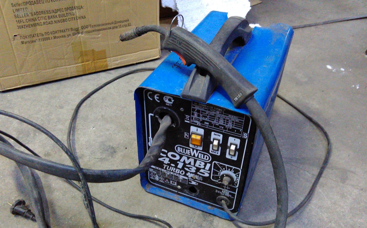

Ситуация такая -много лет назад был куплен и подарен другу вот такой сварочник.
сварочник1.jpg (10255 просмотров) <a class='original' href='./download/file.php?id=65599&mode=view' target=_blank>Загрузить оригинал (260.86 КБ)</a>
сварочник2.jpg (10255 просмотров) <a class='original' href='./download/file.php?id=65600&mode=view' target=_blank>Загрузить оригинал (211.72 КБ)</a>
И он никогда толком не варил - качество сварки ужасное, как говорят не варит, а "серет" :hehehe:
Вроде внутри всё исправно, да и ломаться нечему, трансформатор да выпрямитель, газ подаётся, а качества сварки никакого. Как его привести в норму, ума не приложу. У кого есть какой опыт в этой сфере - прошу поделиться.
Другой вариант - выкинуть бы начинку, да поставить туда электронику от современного инверторного MIG\MAG_а. Платы отдельно на Таобао продаются, но я сходу разобраться не могу, там несколько блоков покупать надо, схем нет.
Я пробовал отсоединить силовую часть, подключил напругу от обычного дугового инвертора - эксперимент не удался, дуга почти не загорается, проволока вылазить и плавиться кусками, видимо совсем другие вольт-амперные характеристики :cry:

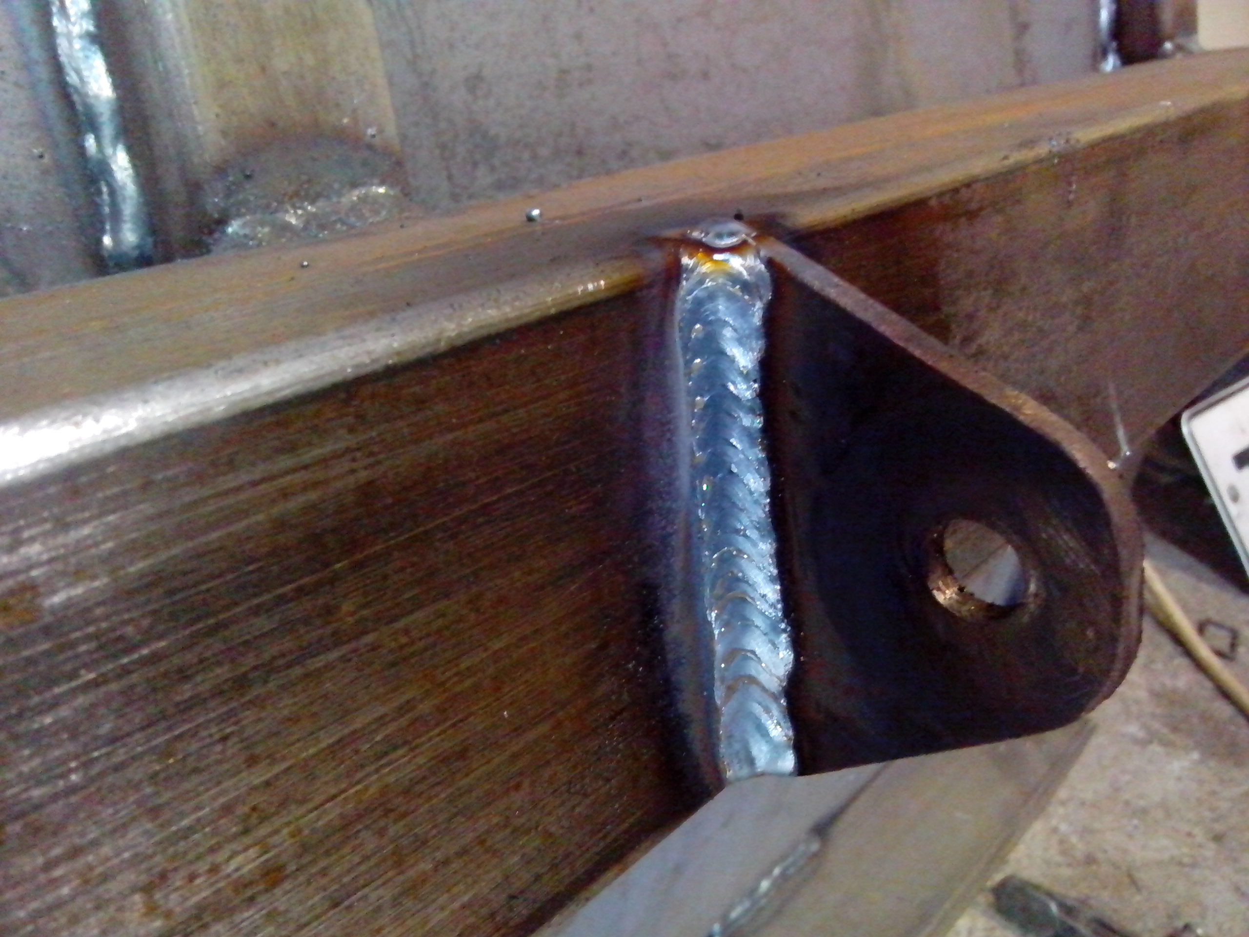

IMG_20151207_180332.jpg (10239 просмотров) <a class='original' href='./download/file.php?id=65604&mode=view' target=_blank>Загрузить оригинал (517.99 КБ)</a>
IMG_20151203_162204.jpg (10239 просмотров) <a class='original' href='./download/file.php?id=65606&mode=view' target=_blank>Загрузить оригинал (505.18 КБ)</a>
IMG_20151207_180409.jpg (10239 просмотров) <a class='original' href='./download/file.php?id=65607&mode=view' target=_blank>Загрузить оригинал (525.62 КБ)</a>

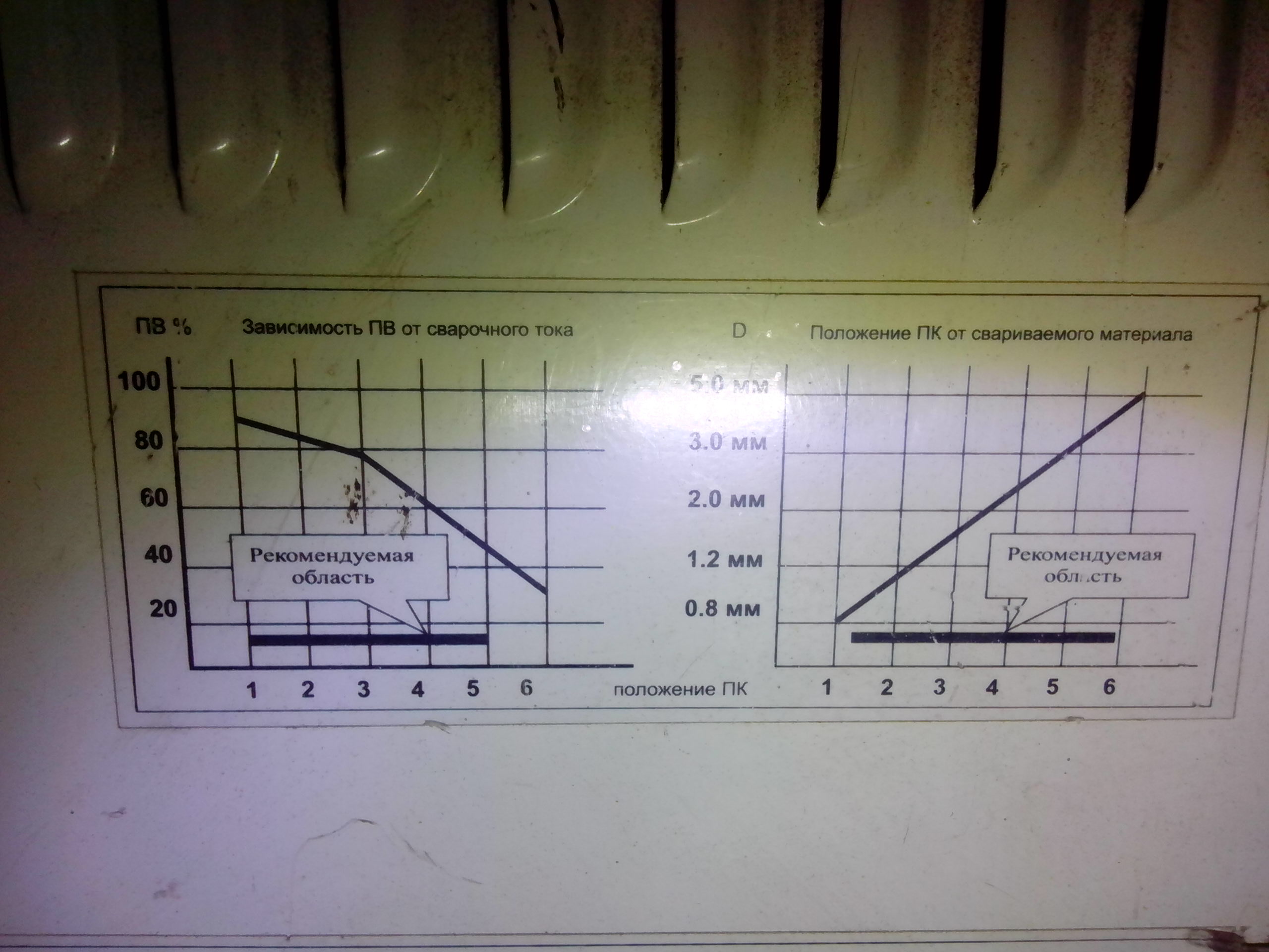

присмотритесь к таблицам,на первых парах помогали правильно выбрать режим.

В этих китайских п\а мотор подачи проволоки питается от сварочного трансформатора.
И соответственно при сварке скорость прыгает, особенно это чувствуется когда сеть не очень.
Надо его подключить куда нибудь - где сеть 100% нормальная (без 20 метрового удлинителя :) ) и если изменения в качестве сварки будут то стоит заморочится переделкой.
Поставить транс ватт на 50. И купить плату

не стоит с таким что-то делать, проще выставить на продажу, и потом купить нормальный.
Этот сварочник - максимально упрощен, отсутствует снятие электричества с проволоки когда курок не нажат, нет дросселя, мало диодов ущербная регулировка подачи. Вообще надо опасаться похожих полуавтоматов с индексами типа "4.***"
Инвертор простой дуговой в качестве источника напряжения не приколхозить, т.к. разная характеристика. Инвертор от дуговика скорее источник тока, а надо источник напряжения.

Вместо силового ключа в более менее приличных "итальянцах"(китайцах) типа би-макс(тельвин) 185 стоит тупо релюшка по первичке. на этом даже ее нет. напряжение на проволоке всегда, курком только включается подача.

Еще имеет смысл проверить полярность, минус на массу. (омеднённая проволока +СО2)
Если полярность правильная можно попробовать добавить напряжения на вторичке, домотав три-четыре витка провода диаметром равным тому что намотан. Очень действенная модернизация, кстати, особенно если в розетке меньше 220в.
