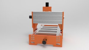

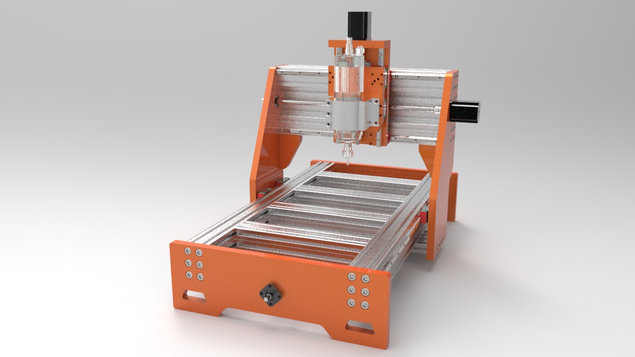

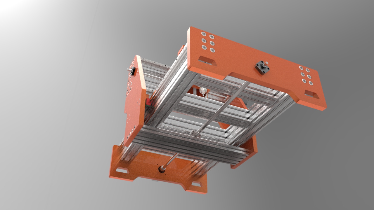

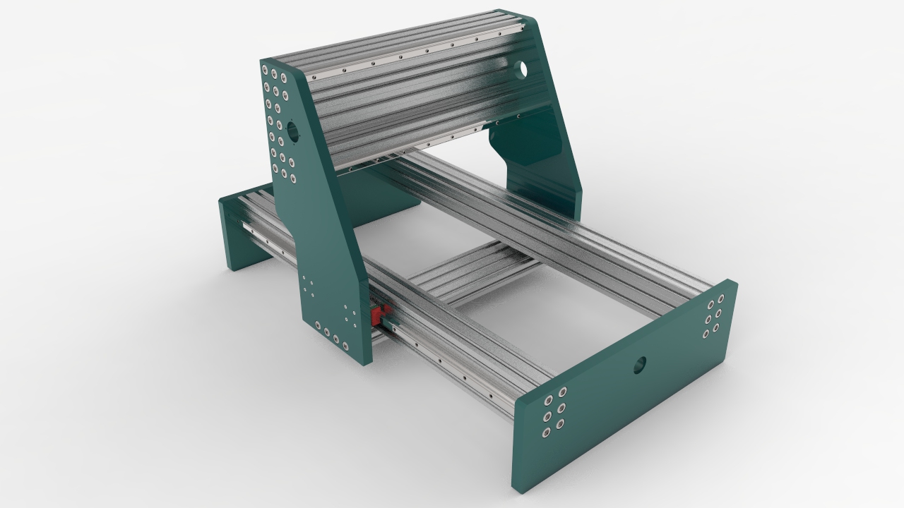

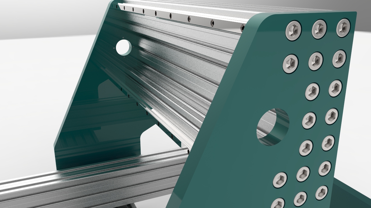

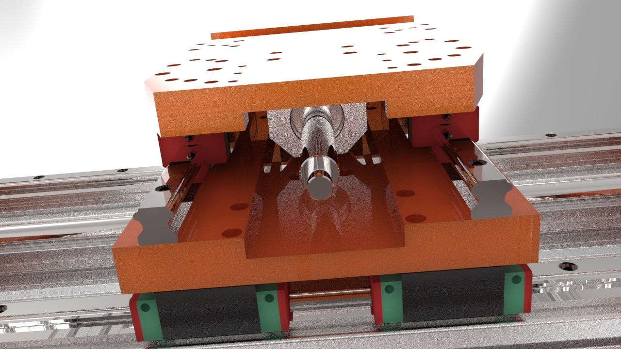

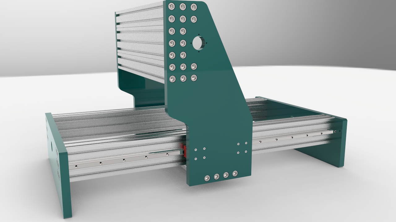

Станина и портал, ревизия B.
Все переделал на профиль 60х90 (3 шт буквой П в верхней части, плюс 2 балки в станине). Нижняя поперечина 30х120. Разнос рельс в портале 180 мм.

Re: Фрезер а-ля PLRA3 645х345х95мм
Уже хорошо только пару поперечин на станину непомешает а то стол прогибатся будет. В каком софте работаете? Картинки неплохие.

frezeryga писал(а):Уже хорошо только пару поперечин на станину непомешает а то стол прогибатся будет. В каком софте работаете? Картинки неплохие.
Судя по картинкам из моделирования смещений, это Inventor.
Тоже интересно в какой световой схеме рендеры выводите :)
Inventor, визуализация в Keyshot 6.
Вот думаю, нужно ли столько винтов в боковине? А то там одних винтов 4кг будет. Может, оставить только крайние? (т.е. профиль 60х90 крепить к боковине 4 винтами)?
да, с болтами явный перебор, крайних хватит за глаза.
Нормально все с винтами. Скока дырок в профиле столько и винтов.
И рельсь станины нужно закрепить за верхний паз профиля. Тоесть максимально поднять.

frezeryga писал(а):И рельсь станины нужно закрепить за верхний паз профиля. Тоесть максимально поднять.
Насколько это критично? Просто если крепить в верхний паз, каретка начинает немного возвышаться над балкой, в результате ее нельзя закрыть сверху столом (чтобы стружка на рельсу не сыпалась). Либо нужно будет фрезеровать в профиле стола выемку снизу, вдоль движения каретки, чтобы каретку не задевало.
Влияет на жесткость чем ниже каретка тем больше плечо боковины. Можно не перекрывать столом а прикрутить туда тонкий уголок 50х50 вертикальной стенкой кверху. Таким образом будет бортик и стружка туда небудет падать.

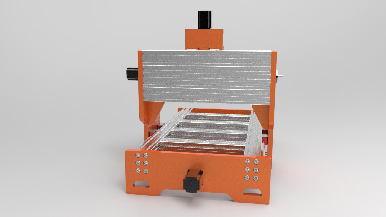

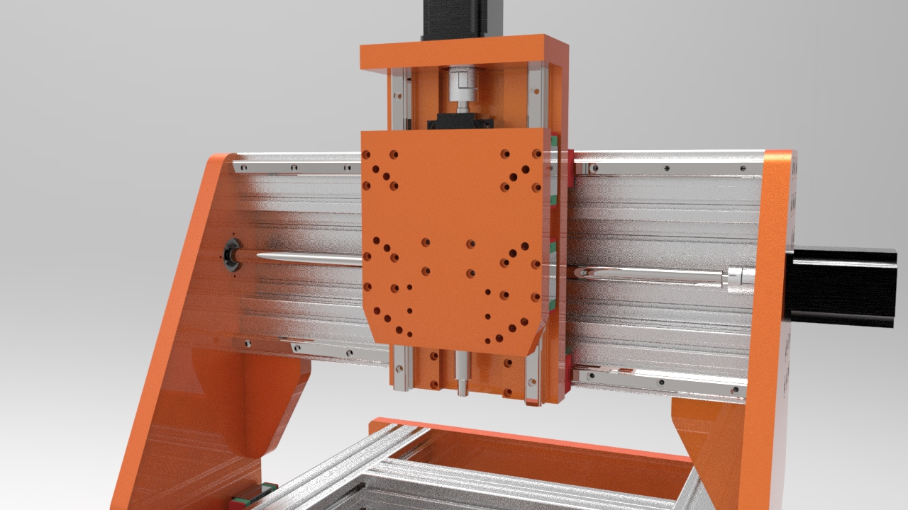

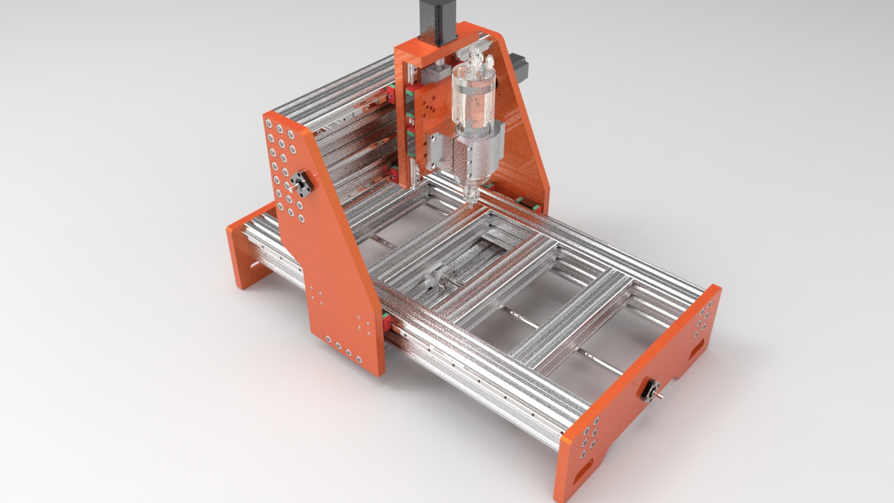

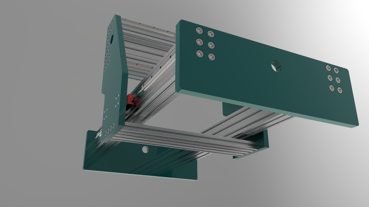

Вроде основные замечания учел. Что скажете?

А винт Z висит на муфте?
Ага, вроде есть опора, спряталась )

Какой бюджет по итогу?
Лично меня смущает нижний винт ШВП, как то он уж совсем далеко получился)) Но не факт, что это критично. А вот по второй опоре на винты лучше добавить..

[TARAN]> писал(а):Какой бюджет по итогу?
Смету пока точно не считал. Профильные рельсы добавляют 10 тыс. Думаю, всего будет около 60 тыс по механике.
А вот по радиальным опорам, все таки интересно - чем чревато их отсутствие? Разобьет подшипники шаговых? Как быстро и на каких нагрузках?
Отлично. Винты вроде не длинные можно и без второй опоры главное муфты ровные поставить чтоб небыло биения винта.
Предусмотрите сразу хоум датчики и отбойники чтобы ы крайних положениях не стукнутся штуцерами кареток. Чтоб щтуцера не сожрали 20мм хода можно сделать отверстия в боковинах куда они будут заходить.

frezeryga писал(а):Отлично. Винты вроде не длинные можно и без второй опоры главное муфты ровные поставить чтоб небыло биения винта.
Если и вся остальная геометрия будет без каких либо погрешностей, то можно и одной обойтись. Вторая опора как раз защитит ШД от несовершенств различного рода.
