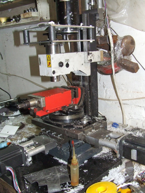

Вот хочу представить детище.
Основа Proma FPX-20E (Sieg X1)
Вначале когда было мало денег то были собраны драйверы и интерфейсная плата с Robozone.
и моторы KL23H286-20-8B
Позже по мере нагрузки заданий было решено приобрести платы заводской сборки, а именно
Драйверы на базе TB6560 http://www.kosmodrom.com.ua/data/cncstepdriver/cnc.php ну и плата развязки тоже.
Но пришлось плату доделывать так как оптопары на ней были медленные.
Муфты и крепления мотора точил сам. на этом же станке и на маленьком токарничке.
Позже решил модернизировать станок и поставить вместо шестереночной коробки шкивы с ремнем.
Ремень был подобран в магазине по швейным машинкам, шкивы были точены на заводе.
Также на заводе были выточены новые бронзовые разрезные гайки и переходник к моторам, в которые встали два радиальных подшипника с небольшим натягом, так как такого размера радиальноупорных нет вналичии нигде то решил что просто радиальные переживут.
Вроде везде до сих пор целые только на Z один раз менял.
Также были приобретенфы новые винты с большим шагом.
Потом однажды родной драйвер шпинделя приказал долго жить и начал создавать кучу помех, в результате пропуски шагов и все такое.
Было решено перевести станок на BLDC, приобрел в китае двигатель на 200ват и в европе заказал драйвер Maxon DECS 50/5, digital 1-Q-EC Amplifier 50 V / 5 A (Почему взял не китайский драйвер сам до сих пор не понимаю, но зато этот работает прекрасно).
Завел управление шпинделем на комп и теперь одной операцией стало меньше, не нада включать шпиндель вручную.
Ну и дальше фотки:

А так выглядит станок сейчас.
DSCF7490.JPG (8988 просмотров) <a class='original' href='./download/file.php?id=4005&sid=8b72b32c96239e859c3988e1a174cd03&mode=view' target=_blank>Загрузить оригинал (233.02 КБ)</a>
DSCF7491.JPG (8988 просмотров) <a class='original' href='./download/file.php?id=4006&sid=8b72b32c96239e859c3988e1a174cd03&mode=view' target=_blank>Загрузить оригинал (258.72 КБ)</a>

Занятно :). А подшипниковый узел вала шпинделя еще не менял? Особенно если делал на нем токарную обработку!
Понравилась идея с кучей резцов и сверел. Делал программы с автоматической сменой?
Что на нем точил, люминь и пластики?
Изначально станочек был сверлильный, или все-таки фрезерный?
За описание медальку! Пока серебряную за модернизацию, будем ждать второго станка :D!

Подшипники не менял.
Станок имено фрезерный был.
На нем точил и сталь но ооочень медленно.
При токарной точил только алюминий и пластик.
В основном точу пластик POM полиоксиметилен.
Станок работает на Mach3 там реализована автоматическая смена во время работы.
Сегодня буду настраивать и точить нозлы, заодно покажу видео станка.
Максимальная скорость переездов 1000мм в минуту.
Больше не позволяет трение винтовой пары и моторы.
Ребята разгоняли на таких винтах и до 1800 но там была передача, а у меня как видно все на прямую.
Нужно поставить оптические хоумы но никак руки не доходят.
А то постоянно выставлять резцы надоело.

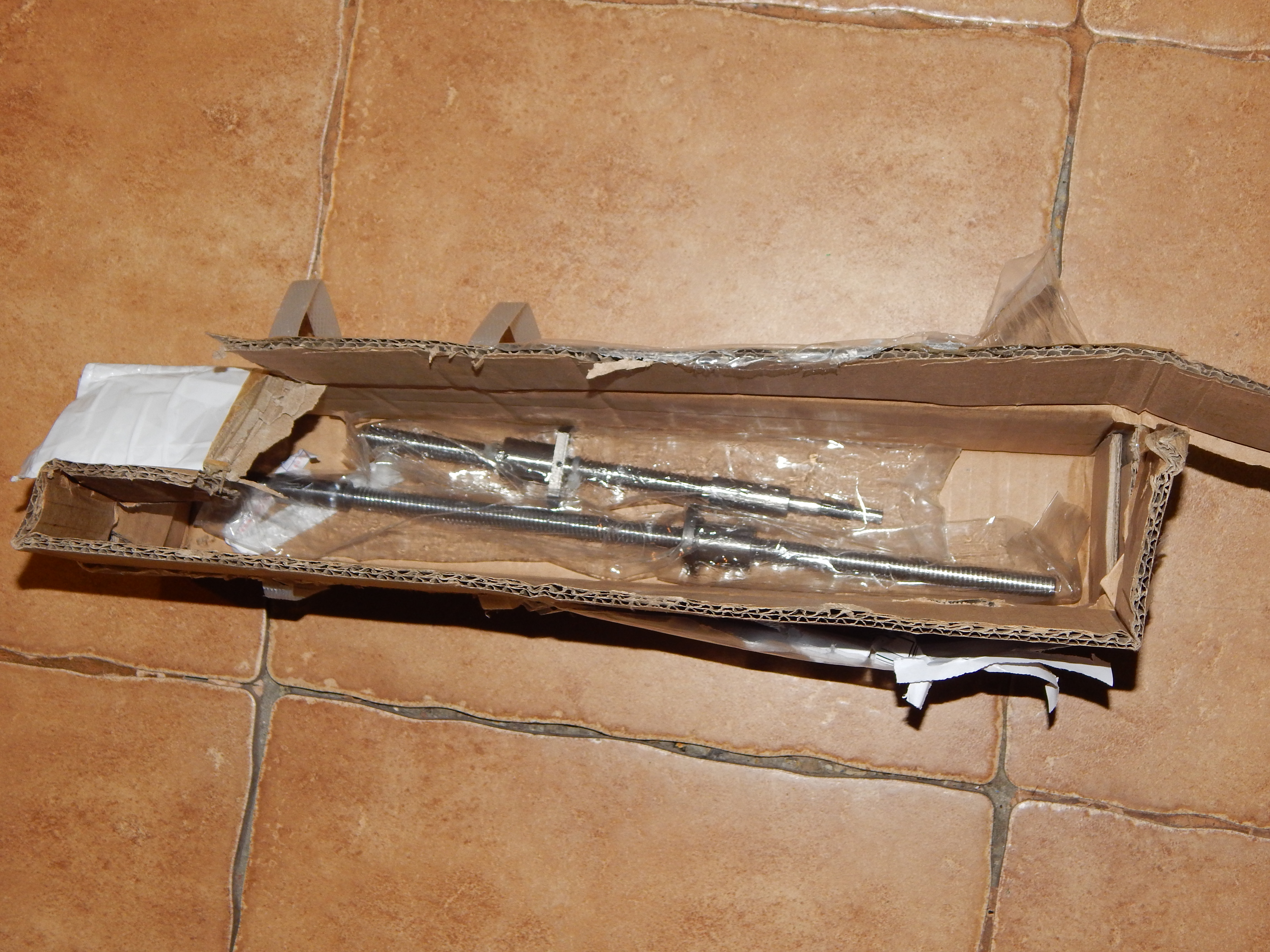

Вот забрал ШВП TBI 1002
Пощупал гайки нада будет мыть, таки китайцы ленятся убирать в мастерской :)
Концы были подготовленык за лишние 5-10 баксов сверху, завтра проверю как справились китайцы на индикаторе :)
DSCN2971.JPG (5870 просмотров) <a class='original' href='./download/file.php?id=99647&sid=8b72b32c96239e859c3988e1a174cd03&mode=view' target=_blank>Загрузить оригинал (3.37 МБ)</a>
DSCN2972.JPG (5870 просмотров) <a class='original' href='./download/file.php?id=99648&sid=8b72b32c96239e859c3988e1a174cd03&mode=view' target=_blank>Загрузить оригинал (3.49 МБ)</a>
DSCN2975.JPG (5870 просмотров) <a class='original' href='./download/file.php?id=99649&sid=8b72b32c96239e859c3988e1a174cd03&mode=view' target=_blank>Загрузить оригинал (3.35 МБ)</a>
DSCN2976.JPG (5870 просмотров) <a class='original' href='./download/file.php?id=99650&sid=8b72b32c96239e859c3988e1a174cd03&mode=view' target=_blank>Загрузить оригинал (3.24 МБ)</a>

Вот разобрал ШВП понятно у китаез осталась металлическая стружка внутри.
Смазка вообще не понятная бензином плохо растворяется.
А самое интересное что смазка была только под кольцами защитными, а дальше внутри сухо.
И теперь самое интересное все шарики 1.2 диаметром но 6 штучек гораздо меньше. Наверное ими китайцы делали преднатяг.
Гайку пришлось вручную "пошлифовать" на точиле, так как до шлифа далеко и долго, а точность там была не сильно важна.
Также почти закончил втулку для гайки ШВП, думаю завтра закончу и попробую установить одну ШВП.
DSCN3005.JPG (5869 просмотров) <a class='original' href='./download/file.php?id=99661&sid=8b72b32c96239e859c3988e1a174cd03&mode=view' target=_blank>Загрузить оригинал (3.25 МБ)</a>
DSCN3006.JPG (5869 просмотров) <a class='original' href='./download/file.php?id=99662&sid=8b72b32c96239e859c3988e1a174cd03&mode=view' target=_blank>Загрузить оригинал (3.29 МБ)</a>
DSCN3007.JPG (5869 просмотров) <a class='original' href='./download/file.php?id=99663&sid=8b72b32c96239e859c3988e1a174cd03&mode=view' target=_blank>Загрузить оригинал (3.52 МБ)</a>
sysrover
Сообщения: 433
Зарегистрирован: 23 янв 2012, 16:32
Репутация: 90
Откуда: Украина Житомир
Re: Proma X1 ЧПУ
Сообщение sysrover »
Вторая часть марлизонскго балета.
ШВП собраны, мелкие шарики не понадобились так как во второй гайке их вообще не было. Спишем на причуды китайцев.
Выточил второе крепление гайки швп.
Сделал гайки зажима швп из бронзы. Посверлил и нарезал в них резьбу под гужоны.
Собрал попробовал одну ось. Все ездит.
