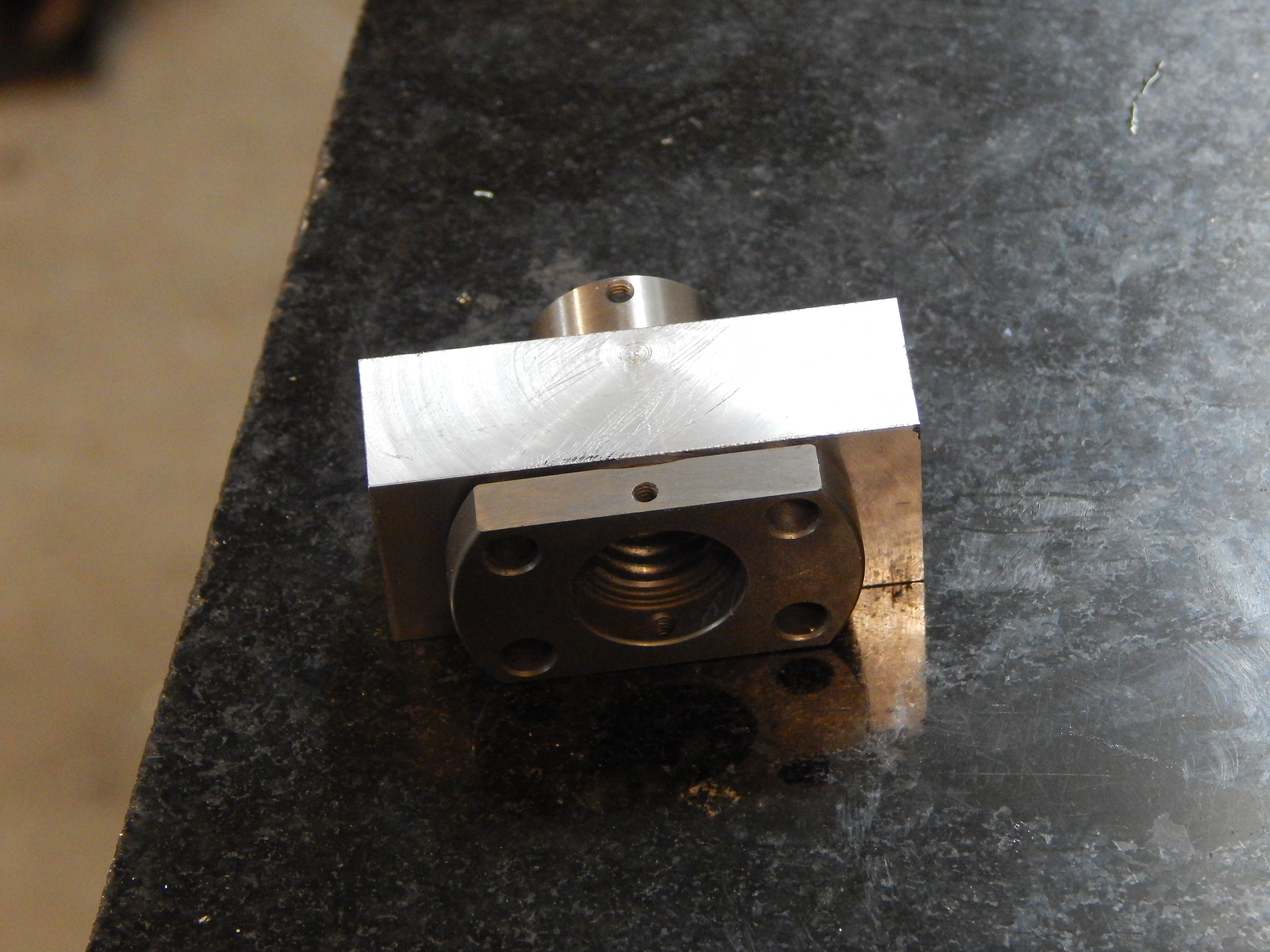

Вот разобрал ШВП понятно у китаез осталась металлическая стружка внутри.
Смазка вообще не понятная бензином плохо растворяется.
А самое интересное что смазка была только под кольцами защитными, а дальше внутри сухо.
И теперь самое интересное все шарики 1.2 диаметром но 6 штучек гораздо меньше. Наверное ими китайцы делали преднатяг.
Гайку пришлось вручную "пошлифовать" на точиле, так как до шлифа далеко и долго, а точность там была не сильно важна.
Также почти закончил втулку для гайки ШВП, думаю завтра закончу и попробую установить одну ШВП.
DSCN3005.JPG (6227 просмотров) <a class='original' href='./download/file.php?id=99661&sid=a15dede3db00c4e7e9d62901dffe1b8b&mode=view' target=_blank>Загрузить оригинал (3.25 МБ)</a>
DSCN3006.JPG (6227 просмотров) <a class='original' href='./download/file.php?id=99662&sid=a15dede3db00c4e7e9d62901dffe1b8b&mode=view' target=_blank>Загрузить оригинал (3.29 МБ)</a>
DSCN3007.JPG (6227 просмотров) <a class='original' href='./download/file.php?id=99663&sid=a15dede3db00c4e7e9d62901dffe1b8b&mode=view' target=_blank>Загрузить оригинал (3.52 МБ)</a>

ШВП собраны, мелкие шарики не понадобились так как во второй гайке их вообще не было. Спишем на причуды китайцев.
Выточил второе крепление гайки швп.
Сделал гайки зажима швп из бронзы. Посверлил и нарезал в них резьбу под гужоны.
Собрал попробовал одну ось. Все ездит.
DSCN3026.JPG (6154 просмотра) <a class='original' href='./download/file.php?id=99764&sid=a15dede3db00c4e7e9d62901dffe1b8b&mode=view' target=_blank>Загрузить оригинал (3.39 МБ)</a>
DSCN3027.JPG (6154 просмотра) <a class='original' href='./download/file.php?id=99765&sid=a15dede3db00c4e7e9d62901dffe1b8b&mode=view' target=_blank>Загрузить оригинал (3.36 МБ)</a>
DSCN3028.JPG (6154 просмотра) <a class='original' href='./download/file.php?id=99766&sid=a15dede3db00c4e7e9d62901dffe1b8b&mode=view' target=_blank>Загрузить оригинал (3.45 МБ)</a>
