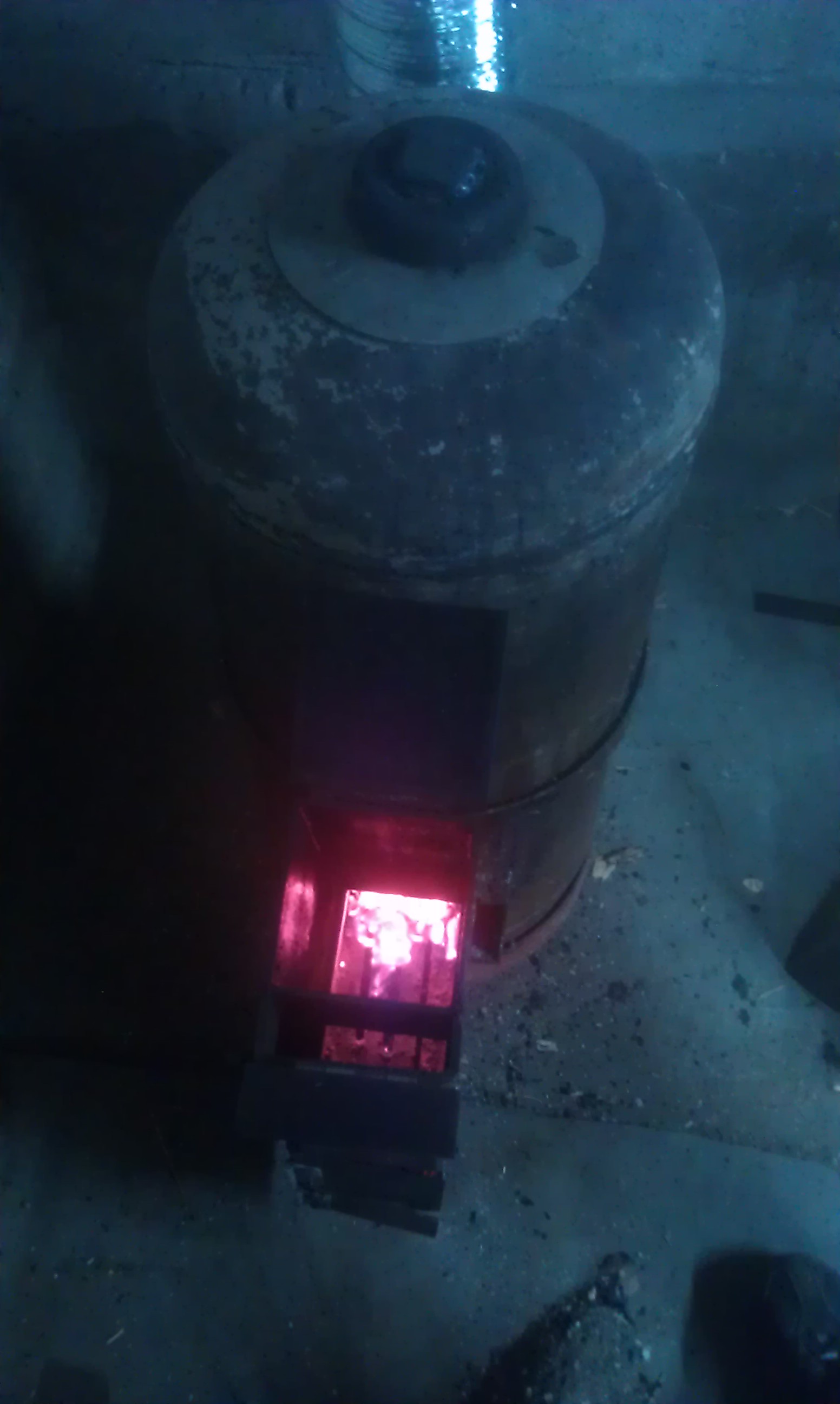

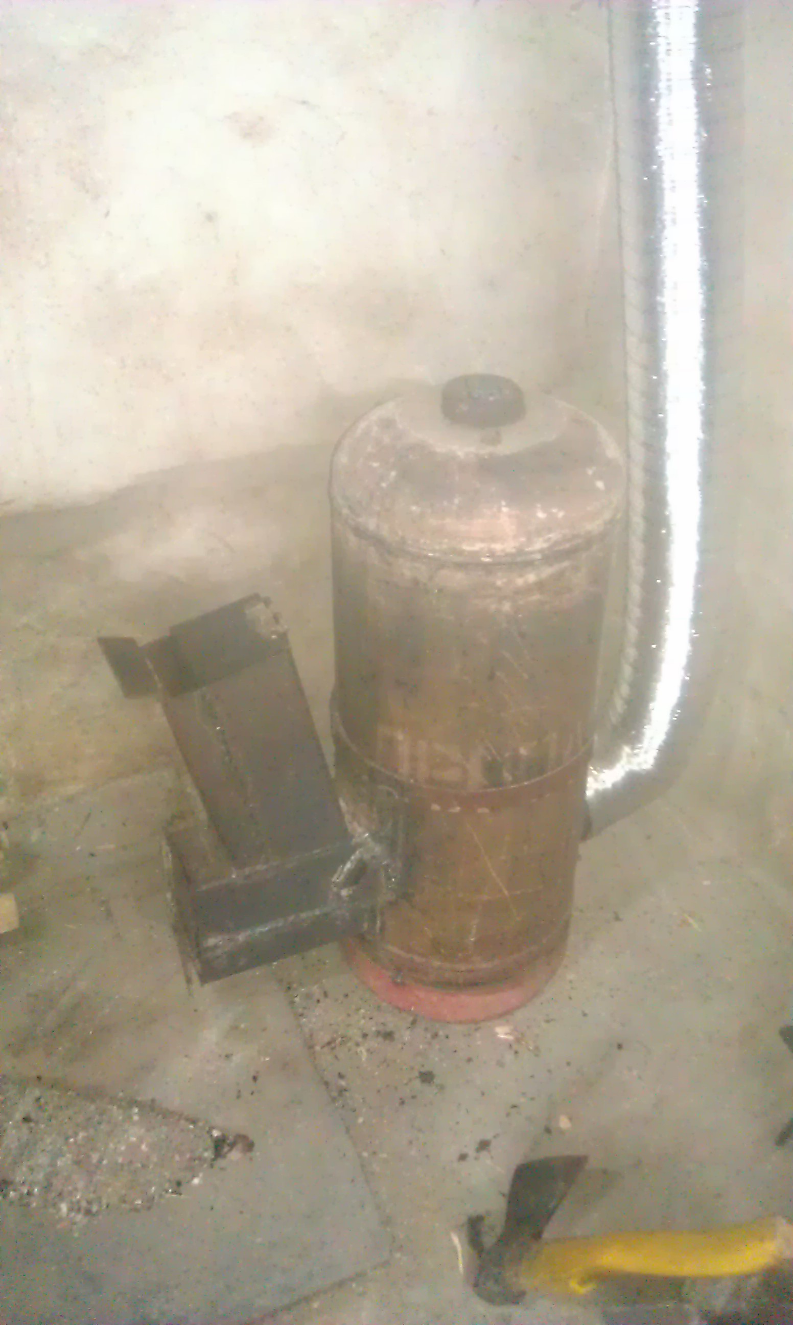

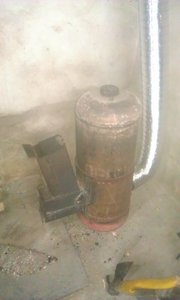

а вот печка после нескольких использованний
в виду того что раньше печками не пользовался - оценить её КПД не могу
в принципе на небольшом кол-ве дров, воздух в гараже нагревает
ещё немножко доработать, и будет ещё больше тепла отдавать
удобно то, что дымоход для этой печки я сделал из фановой трубы 110мм

Если есть где взять отработки то лучше будет горелка бабингтона кпд большое,сам раньше топил дровами но потом сделал горелку,небо и земля,
поставил на булерьян без переделок.

rebire писал(а):Если есть где взять отработки то лучше будет горелка бабингтона кпд большое,сам раньше топил дровами но потом сделал горелку,небо и земля,
я изначально хотел сделать печку на отработке. Жена запретила =) переживает что опасно =))
я думаю эту продать и сделать другую, на опилках, бытовое название "галаганка 2"

Caponi писал(а):я изначально хотел сделать печку на отработке. Жена запретила =) переживает что опасно =))
масло углей не раскидывает и на полу масло не загориться хоть что делай,http://www.youtube.com/watch?v=_WH1WNertXY
вот посмотри вроде безопасно,да и из своей практике за три года ничего такого.
есть еще двухоборотные котлы но они с водяной рубашкой.

Caponi писал(а):уже посмотрел это видео =)) меня впечатлило. какой у неё расход?
у меня нет обычной печки - придётся покупать - это минус
и не совсем понял что да к чему =)

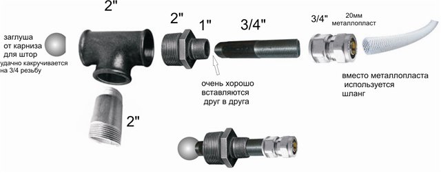

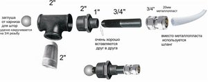

расход 1-1.5 литра час это на форсаже при прогреве потом можно убавить(у нас литр масла стоит 2руб в день тратим 10лит экономно)
горелку можно поставить и на ваш балон только выхлоп надо на верх перенести
по принципу работает так
в центре шар через него дует воздух сверху на шар льется масло струей воздуха распыляется и происходит горение
если соберешься делать подскажу подробно
сборка.jpg (3123 просмотра) <a class='original' href='./download/file.php?id=64904&mode=view' target=_blank>Загрузить оригинал (22.91 КБ)</a>

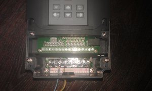

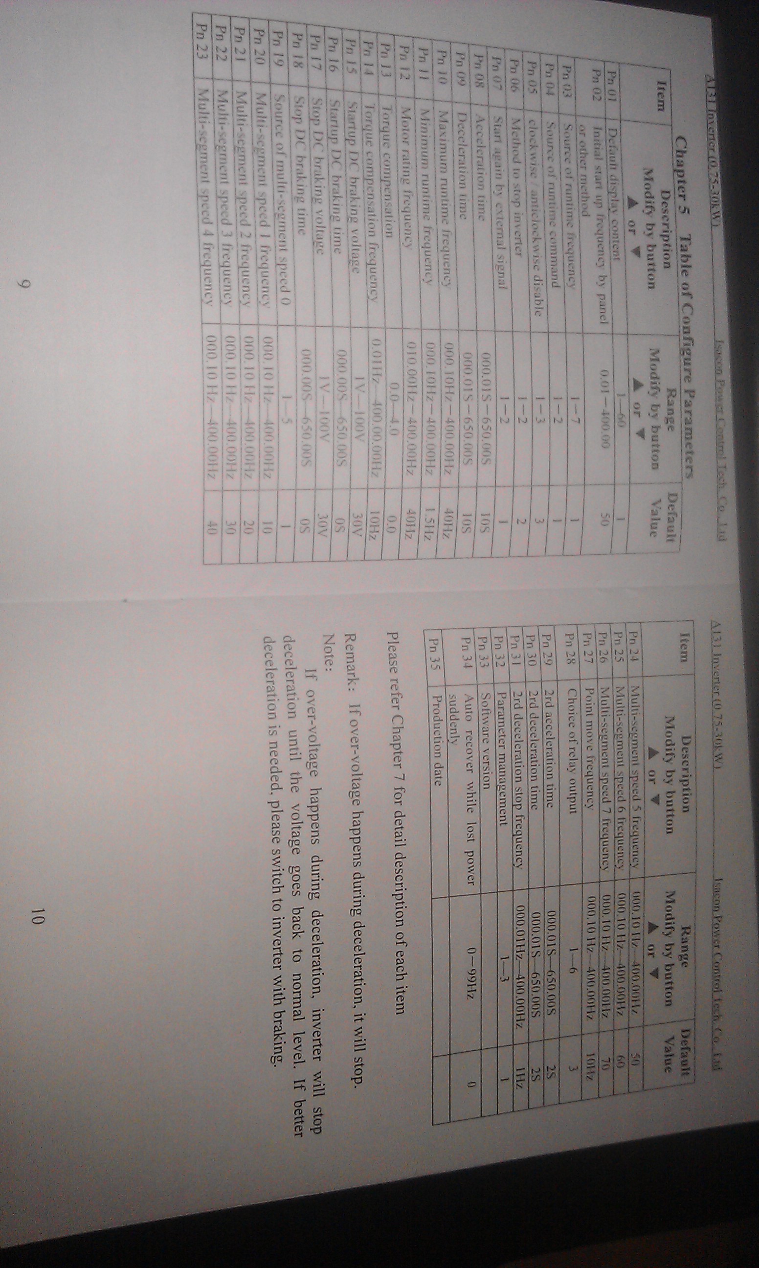

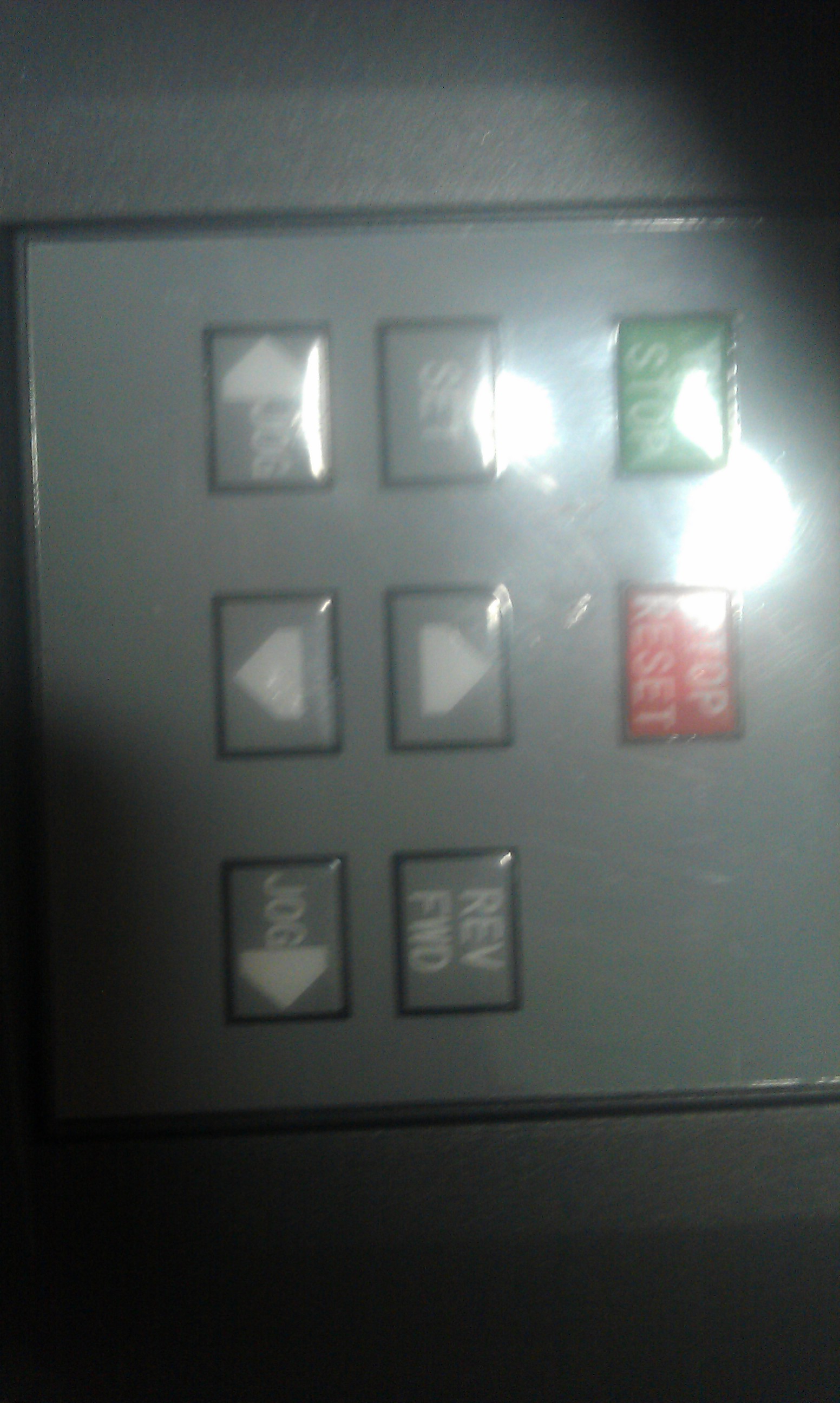

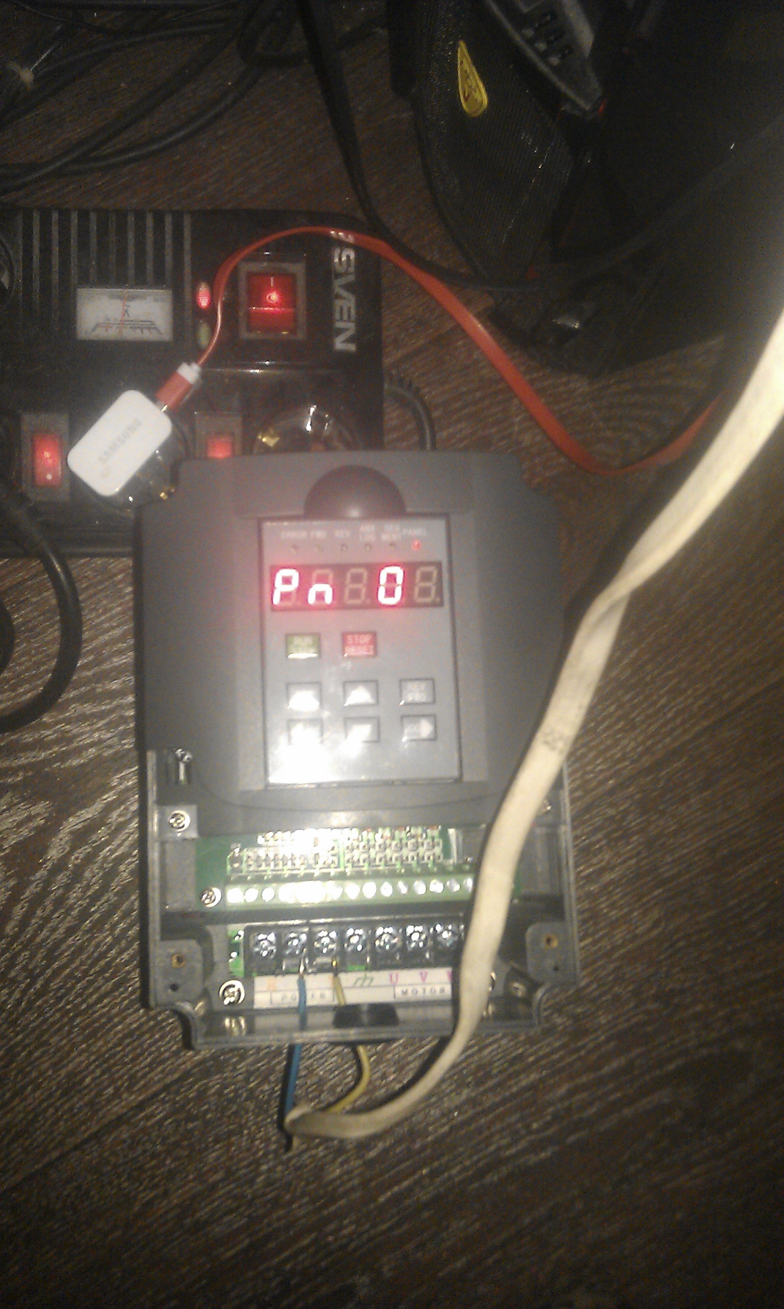

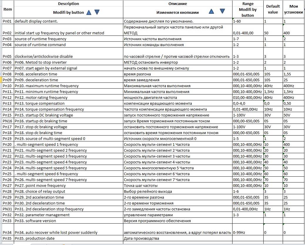

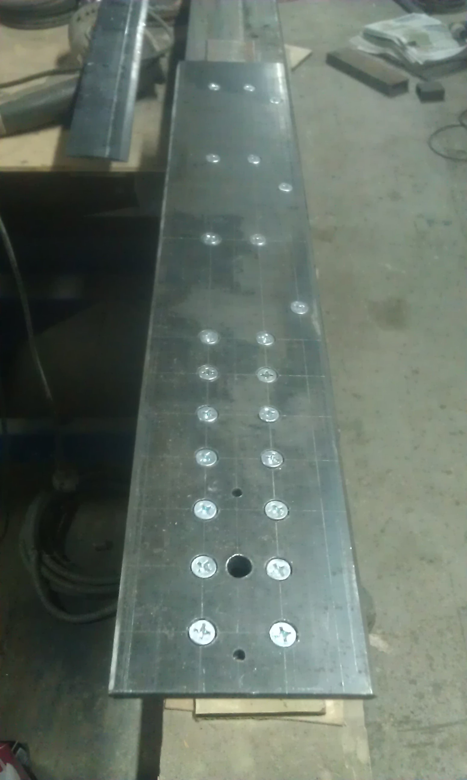

ну вот насверлил сегодня =)) (фото ниже)
возник вопрос по моему инвертору. вот есть вроде как универсальная инструкция: http://www.cncmasterkit.ru/viewtopic.php?f=18&t=2492
в данной инструкции указаны параметры как Pd000, у меня же Pn000... если не брать это во внимание, то в тех местах где указанно 000, у меня минимум 001
инвертор включается так: начинает моргать 400.00, если нажать старт, он начинает набирать от 000.00 до 400.00, нажать стоп - в обратном направление
сам шпиндель даже не подключал к нему, в виду того, что запуган этой инструкцией что всё может сгореть =)))
кто что подскажет? может ткнёт в правильном направлении? =))
напомню, во всех этих делах я не "бумбум" =)) осваиваю по мере поступления =)) ибо по одному образованию менеджер, по второму экономист =))
IMAG0369.jpg (3056 просмотров) <a class='original' href='./download/file.php?id=65038&mode=view' target=_blank>Загрузить оригинал (775.29 КБ)</a>
IMAG0370.jpg (3056 просмотров) <a class='original' href='./download/file.php?id=65039&mode=view' target=_blank>Загрузить оригинал (530.44 КБ)</a>
IMAG0371.jpg (3056 просмотров) <a class='original' href='./download/file.php?id=65040&mode=view' target=_blank>Загрузить оригинал (324.22 КБ)</a>
вот фото таблицы из моей инструкции (3040 просмотров) <a class='original' href='./download/file.php?id=65042&mode=view' target=_blank>Загрузить оригинал (769.2 КБ)</a>

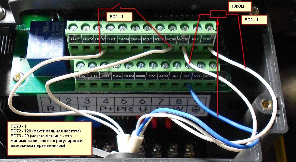

вот нашёл такой вариант настроек, может кто и ГУРУ сможет прокомментировать?
вот сама тема, человек вёл монолог http://www.cncmasterkit.ru/viewtopic.php?f=3&t=4618
a90ba46b55c7.jpg (3035 просмотров) <a class='original' href='./download/file.php?id=65050&mode=view' target=_blank>Загрузить оригинал (455.4 КБ)</a>

Atom42
Сообщения: 715
Репутация: 286
Настоящее имя: Денис
Откуда: Кемерово
Re: ЧПУ станок 3000х2000 на основе мечмейт
Сообщение Atom42 »

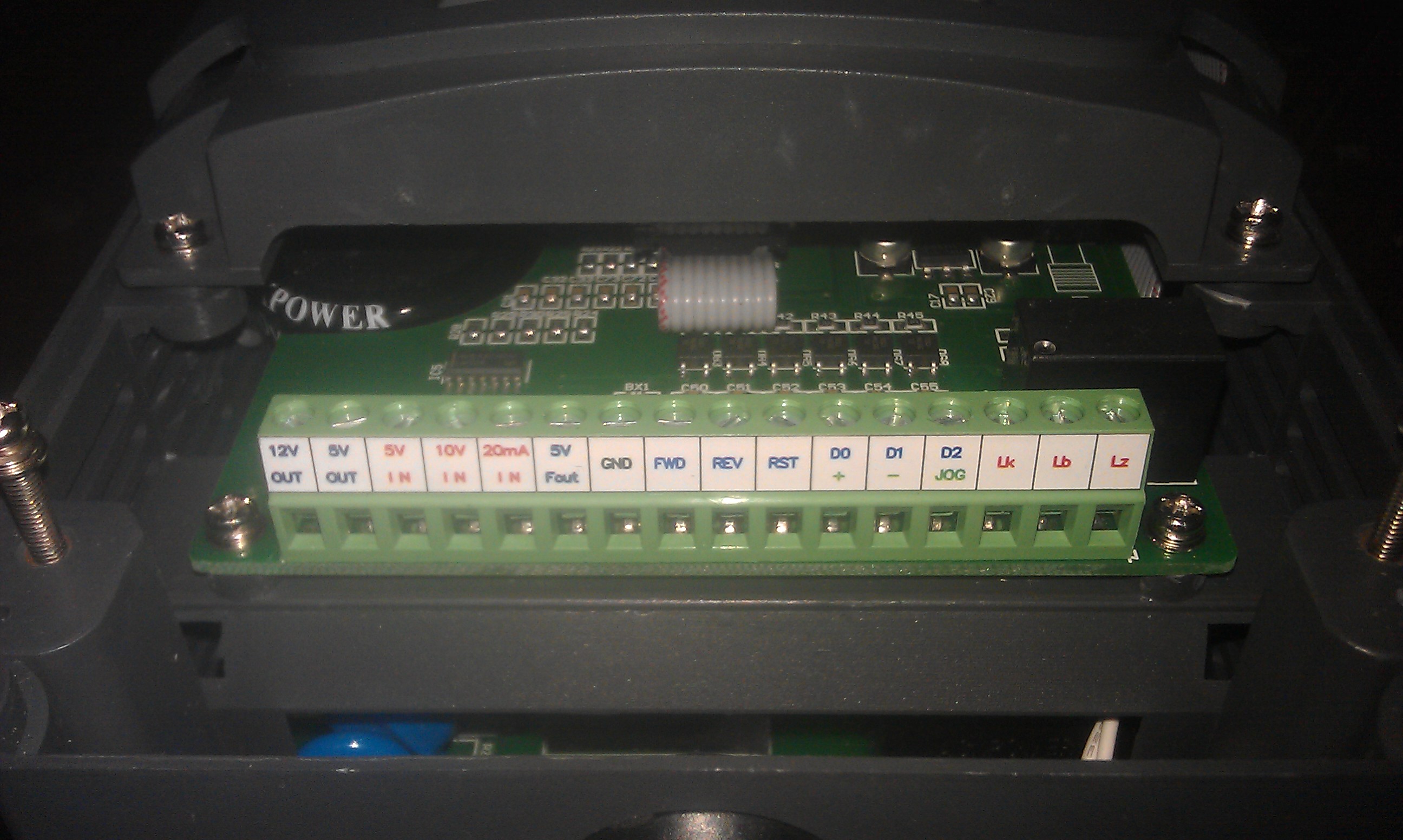

Ты посмотри, возможно у тебя тоже "обрезанная" версия частотника как у меня, то тогда номера параметров могут и не совпадать с популярной моделью китайца.
У тебя две колодки как здесь
934601337048170.jpg (3030 просмотров) <a class='original' href='./download/file.php?id=65051&mode=view' target=_blank>Загрузить оригинал (275.72 КБ)</a>
или одна как у меня один ряд этих клемм, у тебя вроде тоже один ряд?
И еще у меня самый большой параметр под номером Pn35 а у популярного китайца их на много больше, при том еще и начинаются с Pd
Re: Мой небольшой гравер по цветным металлам Atom 500x700 #272
В моем частотнике важно было правильно поставить Pn10-12, а более важного там нет, например ограничения по току :)

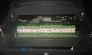

Caponi
Сообщения: 234
Зарегистрирован: 10 июн 2015, 16:30
Репутация: 68
Откуда: Санкт-Петербург/Новороссийск
Сообщение Caponi »
угук,у меня один ряд
я сам не смотрел какой параметр максимальный, но судя по инструкции тоже 35.
на сколько урезанная версия? работать то с такой можно? =))
почитал твою тему и понял что встрял с этим инвертором =*(

Atom42
Сообщения: 715
Репутация: 286
Откуда: Кемерово
Сообщение Atom42 »
Caponi писал(а):на сколько урезанная версия? работать то с такой можно? =))
Думаю можно работать, я не успел. Так обкатывал до аварии, все нормально было, подключал амперметр, токи маленькие без нагрузки, а с нагрузкой не критичные, если совсем не пытаться остановить.
До безобразия проста, типа вкл/выкл. С кнопкой реверс аккуратней (на ходу), ток там зашкаливает :hehehe: он его не останавливает, а сразу просто тупо в обратку начинает крутить. И еще там есть какие-то компенсации момента или что-то там подобное Pn13-14 вроде, там пусковой ток сильно большой, а при вращении ни как не помогает, я убирал.
Caponi писал(а):инвертор включается так: начинает моргать 400.00, если нажать старт, он начинает набирать от 000.00 до 400.00, нажать стоп - в обратном направление
Так он и работает, а мигает 400 и крутит до 400 из-за того что вроде Pn11 надо поменять, например 100, тогда со старта до 100 разгоняться будет.
