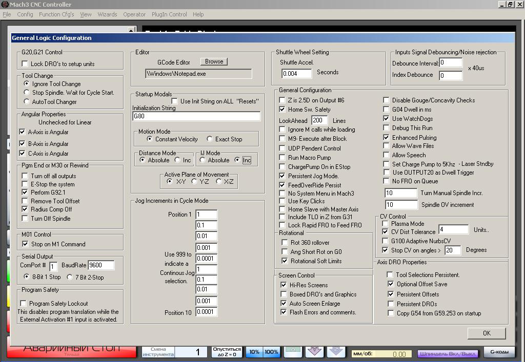

Пытаюсь подружиться с SolidCAM iMachining 3D, но пока тяжко, надеюсь на Вашу помощь.
Проблема в обработке дуг при постоянной смене скорости.
В солиде не ставлю галки для преобразования в отрезки
1.jpg (3919 просмотров) <a class='original' href='./download/file.php?id=65229&sid=1c5bb1b55c2bae586d6545e757c7314f&mode=view' target=_blank>Загрузить оригинал (183.37 КБ)</a>
2.jpg (3919 просмотров) <a class='original' href='./download/file.php?id=65228&sid=1c5bb1b55c2bae586d6545e757c7314f&mode=view' target=_blank>Загрузить оригинал (231.85 КБ)</a>
После SolidCAM фаил идёт в Mach3, настройки там такие
general config.jpg (3919 просмотров) <a class='original' href='./download/file.php?id=65227&sid=1c5bb1b55c2bae586d6545e757c7314f&mode=view' target=_blank>Загрузить оригинал (419.63 КБ)</a>
Постпроцессоры для Mach3 пробовал от NightV и тот, который мне давал nik1
Станок нормально отрабатывает и G1 и G3, но как только в каждой строке начинает меняться скорость - станок превращается в "перфоратор".
На симуляторе видно места "дрожания" станка, линии пунктирные, и в коде каждая строка с изменением скорости
симулятор траектории.jpg (3919 просмотров) <a class='original' href='./download/file.php?id=65233&sid=1c5bb1b55c2bae586d6545e757c7314f&mode=view' target=_blank>Загрузить оригинал (615.01 КБ)</a>
Куда копать, в настройки Mach3 или в SolidCAM чего переключить?
Re: SolidCAM
Дрюня писал(а): но как только в каждой строке начинает меняться скорость - станок превращается в "перфоратор".
В Масн3 в настройках измени Motion mode - но может быть хуже.

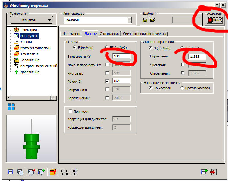

Дрюня писал(а):Вот бы найти как автоматом задавать мин/макс боковой шаг и рабочую с холостой скорости подачи...
На сколько я понял боковой шаг задается автоматом, руками их не поправить. А подачи/обороты тут можно ограничить:
Подачи_обороты.jpg (3849 просмотров) <a class='original' href='./download/file.php?id=65327&sid=1c5bb1b55c2bae586d6545e757c7314f&mode=view' target=_blank>Загрузить оригинал (111.05 КБ)</a>
В ID станка задается максимальная подача и обороты шпинделя, которые может переварить станок. айМашининг может посчитать подачи выше максимальных из ID станка, тогда выпадает ошибка чтоб проверили ID станка. Можно в окошке выше ограничить подачи.

AlexNikov писал(а): На сколько я понял боковой шаг задается автоматом, руками их не поправить.
Та вроде бы если Асистента отключить, то всё руками можно регулировать
222.jpg (3844 просмотра) <a class='original' href='./download/file.php?id=65330&sid=1c5bb1b55c2bae586d6545e757c7314f&mode=view' target=_blank>Загрузить оригинал (241.85 КБ)</a>
111.jpg (3844 просмотра) <a class='original' href='./download/file.php?id=65331&sid=1c5bb1b55c2bae586d6545e757c7314f&mode=view' target=_blank>Загрузить оригинал (282.49 КБ)</a>
А чем твой станок управляется, у тебя по моему КФлоп? Можешь свой пост со всеми id файлами станка сюда выложить? И если можешь, полный код твоего кода детальки (с шапкой кода) :beer_blow:
Сейчас на станок зарядил код имашининга с траекториями без дуг, одни отрезки, на станке ускорения занизил с 800 до 150 - более менее плавненько, но не совсем то.

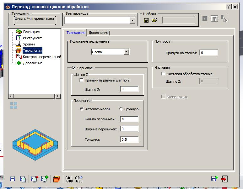

А какая вообще концепция с солидкамом для того, чтобы оставлять поддержки на модели ?
Скажем при обрезке по контуру profile->silhouette как заставить его лишнее не срезать ?
Или их следует где-то отдельно нарисовать-задать ?
Дрюня
Сообщения: 1986
Репутация: 1504
Откуда: Днепр
Re: SolidCAM
Сообщение Дрюня »
SVP писал(а):А какая вообще концепция с солидкамом для того, чтобы оставлять поддержки на модели ?
Похоже, что можно вот так сделать:
1.jpg (3778 просмотров) <a class='original' href='./download/file.php?id=65998&sid=1c5bb1b55c2bae586d6545e757c7314f&mode=view' target=_blank>Загрузить оригинал (347.41 КБ)</a>
2.jpg (3778 просмотров) <a class='original' href='./download/file.php?id=65997&sid=1c5bb1b55c2bae586d6545e757c7314f&mode=view' target=_blank>Загрузить оригинал (353.89 КБ)</a>
3.jpg (3778 просмотров) <a class='original' href='./download/file.php?id=65996&sid=1c5bb1b55c2bae586d6545e757c7314f&mode=view' target=_blank>Загрузить оригинал (254.16 КБ)</a>
Сообщения: 5886
Re: SolidCAM
Хотелось профайлом, т.к. он умеет по Z погружаться спирально (helical).
Честно говоря циклом тоже не смог воспользоваться, какую-то ерунду он, а не поддержки генерит
Вот для 3d milling есть возможность удобно указать что обрабатывать, а что-то для профиля нифига :(
