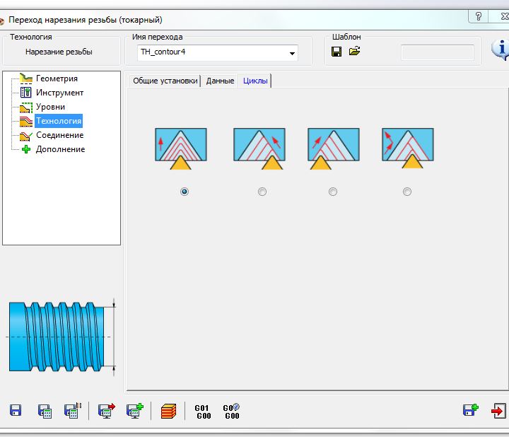

Ну а в солиде покажи скрин вкладок где задаются параметры проходов, может где просматриваешь мимо. Что-то не верю, что вполне себе мощный кам не умеет такую базовую фичу выполнять. Ну а М23 попробуюй добавить и симуляцию сделай, что будет.
Re: Чпу на токарный
Хорошо, сегодня наделаю скринов
Re: Чпу на токарный
Вот скрины с вкладки ..технология..
Снимок.JPG (3298 просмотров) <a class='original' href='./download/file.php?id=65081&mode=view' target=_blank>Загрузить оригинал (67.88 КБ)</a>
Снимок1.JPG (3298 просмотров) <a class='original' href='./download/file.php?id=65082&mode=view' target=_blank>Загрузить оригинал (68.51 КБ)</a>
Снимок2.JPG (3298 просмотров) <a class='original' href='./download/file.php?id=65083&mode=view' target=_blank>Загрузить оригинал (57.44 КБ)</a>
Re: Чпу на токарный
А на первой фотке что значат другие режимы? Особенно третий и четвертый?
Re: Чпу на токарный
внутренния резьба, торцевая и обратная торцевая
Снимок.JPG (3278 просмотров) <a class='original' href='./download/file.php?id=65093&mode=view' target=_blank>Загрузить оригинал (64.55 КБ)</a>
Re: Чпу на токарный
nik1 писал(а):торцевая и обратная торцевая
Это он спиральку что-ли сделает?
Re: Чпу на токарный
Я не пробовал, но скорее всего именно она

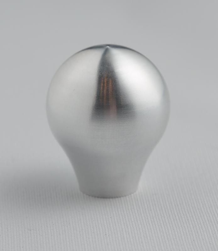

Попробовал сделать ручку на 676, получилось очень даже хорошо
пробная из д16т, основные будут из латуньки
Резец шаровый 4 мм , искар

nik1 писал(а):Попробовал сделать ручку на 676, получилось очень даже хорошо
Весёлая "лампочка" :) А почему с латуни? Чем дюрал неугодил? Полирнуть и под лак :)

nik1, я себе дюралевые ручки поточил (правда на штурвалы) - не уверен что латунные будут практичней http://www.chipmaker.ru/topic/149332/pa ... p__2673673

латунные банально не пачкают руки...
Re: Чпу на токарный
Латунька побогаче смотрится и не пачкается :)
закошу под золото :hehehe:

Конечно так и будет, станок вспомогательный, работать врукопашку на повседневно это братцы не моё :hehehe:
