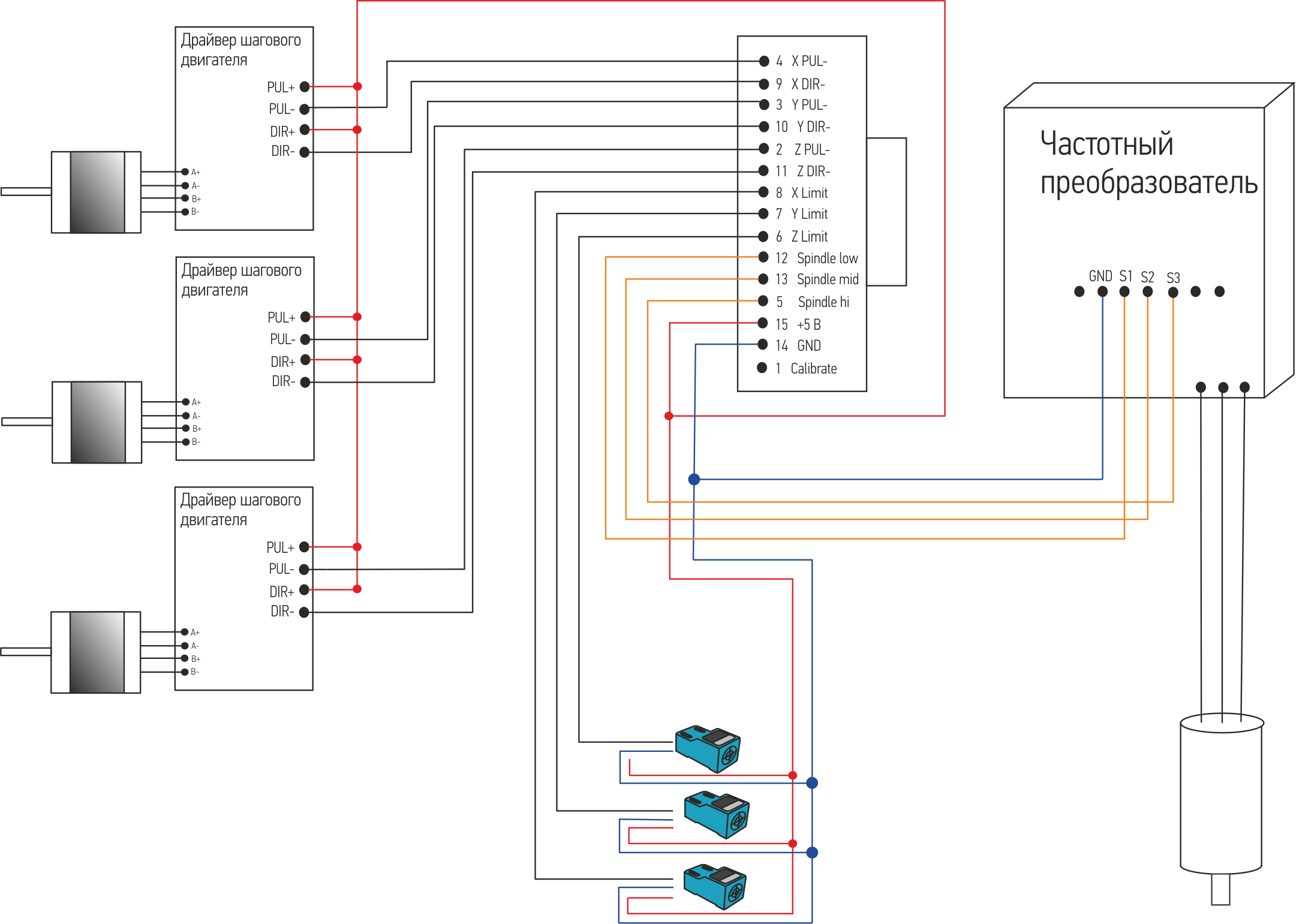

Stich писал(а):Датчик инструмента
Подкажите, провод от датчика куда подцеплять? в NCstudio где-то задается толщина датчика?
Stich
Сообщения: 154
Зарегистрирован: 13 мар 2015, 18:30
Репутация: 184
Настоящее имя: Никита
Откуда: Сочи
Re: Вектроник 1230х600 или «История первого станка»
Сообщение Stich »
pankinoa писал(а): Подкажите, провод от датчика куда подцеплять?
Туда где написано "Calibrate"
pcimc3d-commutation.png (2250 просмотров) <a class='original' href='./download/file.php?id=64806&mode=view' target=_blank>Загрузить оригинал (70.7 КБ)</a>
pankinoa писал(а): в NCstudio где-то задается толщина датчика?
Точно не помню, либо в обычном меню настроек, либо в расширенном.
