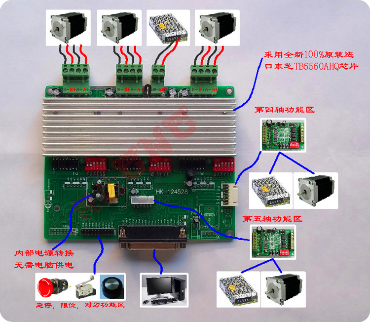

Я недавно заинтересовался CNC и купил станок в Китае. Нареканий пока к нему нет. Но вот решил подключить датчик нуля и понял, что надо лезть в контроллер. Так как выхода на панели управления нет. Перебрал весь инет, но то ли я дальтоник, то ли на самом деле не смог найти свой контроллер с описанием подключений. Контроллер такой как на фотке. Понятно по рисунку, что надо подключить к данному разъему. Вот только на какие ноги?

Левый нижний угол картинки. Там где кнопка "стоп" и концевик нарисованы, нарисован датчик нуля.
Логично предположить, что к этой колодке он и подключается. Один провод на GND, другой в любой свободный пин. Потом в программе управления (какая там у тебя?) указываешь, что на этом пине у тебя probe sensor сидит.

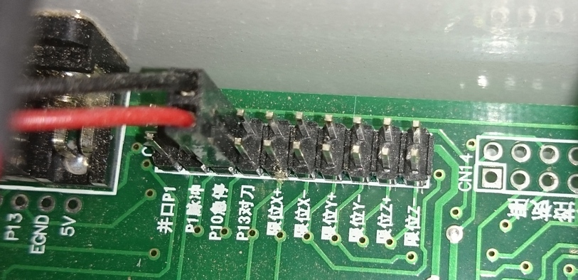

Вот фото разъема.

Это подключена кнопка аварийного отключения.

А разве есть разница к какому контакту? Это все настраивается. Подключите на соседний (справа по фото) например, если на плате все верно, то в программе укажите 13 пин)

Большое спасибо за помощь. Разобрался, все работает.
