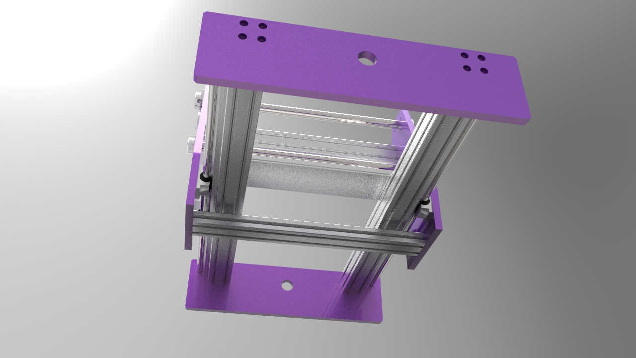

Решил построить своими силами хобийный станок. Бюджет 40т без шпинделя и электроники.
Хотелось бы, что бы цветные металлы пилил без проблем.
За основу взял конструктив Пурелоджик PLRA3.
Планируется - ШВП все 1605, профиль 6060 (балки в основании) и 3060 (портал), боковины Д16Т 16мм, по Y цилиндрические рельсы 16мм, X - вал 25мм, Z - вал 20мм.
Пока только рисую, за одним осваиваю Inventor. Т.е. есть время одуматься и сделать по-другому.
Вопросы:
1. Что можно улучшить в предлагаемой конструкции, не сильно выходя за бюджет? Вообще, по данному станку довольно мало отзывов, больше по PLRA4, хотя этот выглядит более крепким.
2. Смущают отсутствие в оригинальной конструкции опорных подшипников со стороны ШД, насколько это критично? Зато моторы не торчат.

Если все таки решили его делать, то хочу об ещё одном моменте предупредить. Профили необходимо торцевать в размер очень точно. На моем станке были проблемы из-за профиля.
Под торец профиля нужно фрезеровать посадочное место, на оригинальном оно есть. Вторую опору ШВП лучше поставить. Реализацию оси Z (которой тут нет) считаю не удачной. Сложная конструкция получается. Лучше установить на X цилиндрические рельсы.
evgbog писал(а):Хотелось бы, что бы цветные металлы пилил без проблем.
Этот тип станков не для цветных металлов. Без проблем не выйдет. Отлично он потолочную плитку из полистирола режет.

[TARAN]> писал(а):Под торец профиля нужно фрезеровать посадочное место, на оригинальном оно есть.
Подскажите, какая глубинка фрезеровки под торец? Это только в станине, или в портале тоже есть фрезеровка под профиль?
[TARAN]> писал(а):Вторую опору ШВП лучше поставить.
Если нет, то чем черевато? Уж больно нравится, когда моторы не торчат и муфта не мешает перемещению кареток.
[TARAN]> писал(а): Лучше установить на X цилиндрические рельсы.
Если на рельсы, то сразу возникает вопрос, на что этот рельс крепить. Т.е. нужно что-то очень жесткое, что бы скрепляло боковины, т.к. вал рельсы уже не будет крепится на боковинах.
Вы сравниваете с PLRA4, там валы по Y 20мм, а тут предлагается 25мм, плюс боковины 16мм против 10мм.
Можно попробовать помоделировать жесткость станины и портала.. Попробую сегодня.

Это одна из самых неудачных конструкций станка.
И делать станок на валах, когда можно на SBRах это тоже не гуд. Разница в цене совсем небольшая к тому же.

AVK74 писал(а):Это одна из самых неудачных конструкций станка.
Подтверждаю, юзал такой. Если повесишь шпиндель 1,5 КВт, то ось Х под своим весом будет прогибаться. :hehehe:
Не жмодись, поставь профильные рельсы. На фоне общей стоимости станка, разница в 8 тыр не сильно выбьет тебя из бюджета.

Модельнул боковую нагрузку 500 Н на валы, по 250 Н на вал.

Достал валы, смещение увеличилось до 0.14мм. Какой профиль между боковинами ставить, чтобы профильный рельс крепить?

Валы можешь оставить только на Z, на остальных меняй на рельс 100%. У меня на валах((( и это печально, хотя с деревом работает в пределах 1800мм/мин. На цвет. мет. PLRA3 не расчитан... ты конечно сможешь что то фрезернуть, но похвастать или продать, лучше не позориться, и режимы с его жесткостью будут черепашьи.
ДАлее, у тебя совсем не расреплен стол и портал, проще говоря, вся конструкция сложится как параллелограмм.
Портал раскрепи одной пластиной, на нее же крепи рельсы. заодно при движении по Х, не будет закручивать ось Y, а эта самое слабое место в конструкции с валами.
Стол достаточно раскрепить одним раскосом, ну или самой плитой которую положишь на стол.
Если на Х поставишь рельсы, то можно отказаться от бесполезных пластин у основания стола.
Бюджет варастет на 10-15к деревянных, но хотя бы сожешь что нить люминевое попробовать пильнуть, только не говори за сколько часов пильнул))

И каретки по иксу надо ставить не на боковинах портала а на поперечине.
Если каретки делать на боковинах надо ставить два винта по иксу, что на такой ширине портала не целесообразно чисто экономически.

Усилил портал. Поставил цилиндрические рельсы на 6060 профиль, и внизу профиль тоже заменил на 6060.
Вес того, что на картинке уже 14.7 кг. Кило прибавил.
