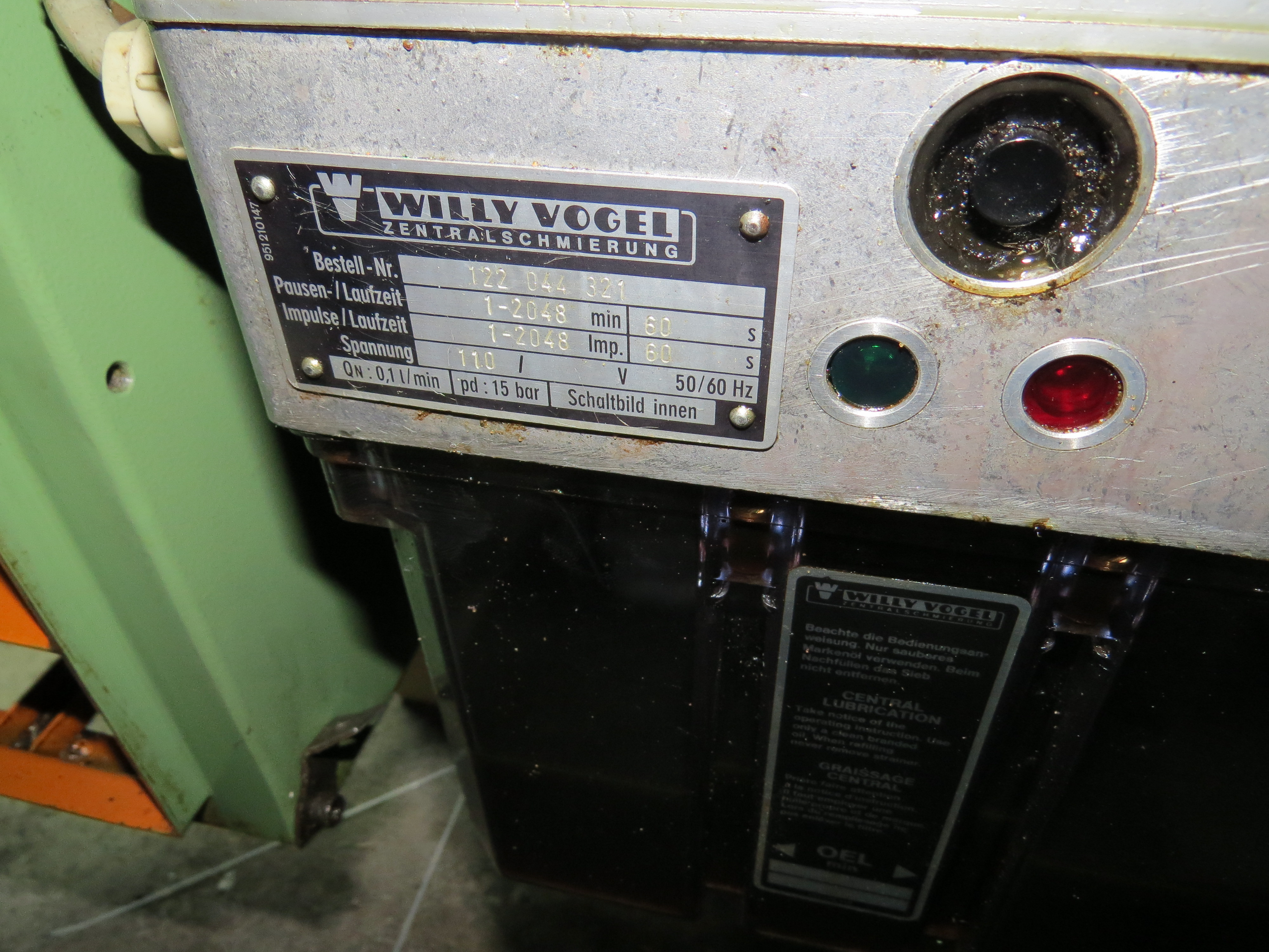

Supermagnetto не подскажете как включали штатную маслостанцию? она на 110В
Сохранили штатный транс или что-то другое?

_dark_ писал(а):Supermagnetto не подскажете как включали штатную маслостанцию? она на 110В
До этого пока не дошёл... Но насколько помню когда разбирали её( верхняя крышка, там везде написано 110/220) соотвественно думали питать просто от 220 с пускателя, а таймер оставить встроеный, там довольно обширные наскройки

На шильдике у меня только 110, а электрики ни какой... вот и чешу репу... похоже без транса никак...
Кстати по таймеру, есть на него какая инфа? Как настраивается?
Маслостанция MAHO MH600P (3725 просмотров) <a class='original' href='./download/file.php?id=65005&mode=view' target=_blank>Загрузить оригинал (3.02 МБ)</a>

У нас видимо разные т.к. моя выглядит подругому) Она вся зелёная))

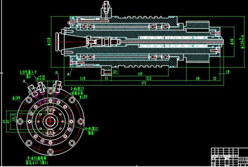

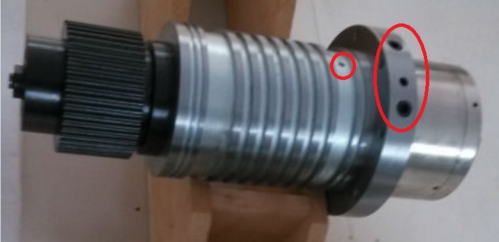

Расскажите, кто знает, что это за отверстия? И зачем они нужны? Как я понял по спирали должно что-то идти(воздух,масло или сож) которая будет охлаждать сам шпиндель...тогда зачем ей уходить внутрь(или приходить от туда)? Нашёл чертежи в интернете, но там нету этого отверстия на чертежах а на фото оно есть... Алексей,у которого я купил данное чудо, сказал мне что вообще никакой документации у него нету и не было, но обещал прислать на почту все чертежи, в итоге я прождал неделю, ничего не пришло, пытался ему писать... ответа так и не последовало((
Кстати как загрузить видео? похвастаться хочу) а чёт не могу загрузить пишет что формат .mov нельзя добавить...
Собственно шпиндель (3659 просмотров) <a class='original' href='./download/file.php?id=65328&mode=view' target=_blank>Загрузить оригинал (44.29 КБ)</a>
Собственно шпиндель
Чертёж который нашёл в инете... (3659 просмотров) <a class='original' href='./download/file.php?id=65329&mode=view' target=_blank>Загрузить оригинал (135.32 КБ)</a>

Отверстия на фланце для подачи воздуха и охлаждающей жидкости на шпиндель. Воздух не дает грязи проникнуть в передний подшипник, а жидкость циркулирует вокруг шпинделя снизу вверх и сливаетс из корпуса фрезерной головы. Т.е. корпус должен быть с цельной колбой под шпиндель.

john1987887 писал(а):Отверстия на фланце для подачи воздуха и охлаждающей жидкости на шпиндель. Воздух не дает грязи проникнуть в передний подшипник, а жидкость циркулирует вокруг шпинделя снизу вверх и сливаетс из корпуса фрезерной головы. Т.е. корпус должен быть с цельной колбой под шпиндель.
Так так так) а можно более подробно:
У меня 4 отвестия из них 3 на фланце: 2 больших, на самом деле большая ток резьба( примерно М12 ), а дальше идёт отверстие максимум ф5..,и одно маленькое...
А так же имеется одно отвестия на части там где спираль..
Что я понял из выше сказанного:
В одно из отверстий на фланце я должен подать условно СОЖ, которая будет циркулировать каким то образом через шпиндель и выходить через отверстие, которое на части где спираль...а далее будет подниматься по спирали(которая должна быть вставленна в стакан), а в стакане должно быть сверху сливное отвестие...
В одно из отверстий надо подавать воздух, для обдува подшпников и конуса...
А ещё одно зачем?(Есть конечно у меня мысля по поводу смазки...)
А ну да и самый глобальный вопрос а как понять какое куда отверстие то?)))

Supermagnetto писал(а):А ну да и самый глобальный вопрос а как понять какое куда отверстие то?)))
Ну так дунь компрессором в каждое.
Supermagnetto писал(а):В одно из отверстий надо подавать воздух, для обдува подшпников и конуса...
Конус обдувается через шомпол с захватом оправок, т.е. через самый верх, но его может и не быть у тебя. Через фланец идет только пневмо затвор от грязи на передний подшипник. Маленькое отверстие может быть для смазки, но точно не уверен.

http://ru.aliexpress.com/item/AC-220V-3 ... b201560_10
Вот чё нашёл, там чертёж есть на нём вообще чё то странное нарисованно...
