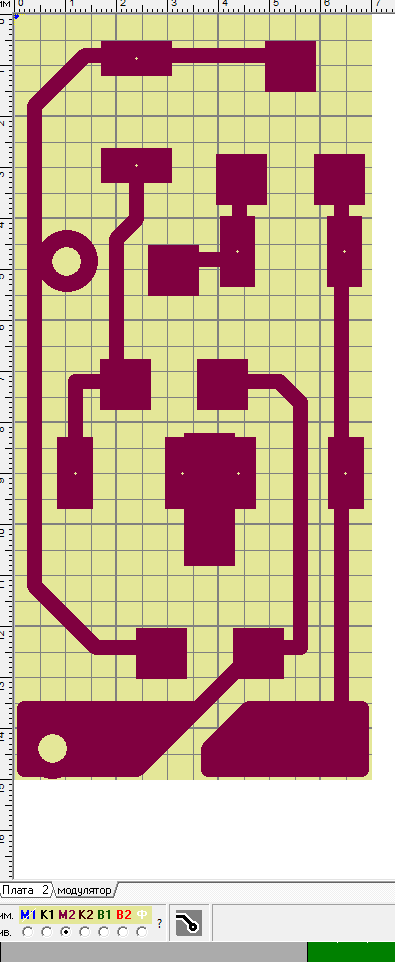

Есть задача изготовить такую плату:
надо.png (8567 просмотров) <a class='original' href='./download/file.php?id=5236&mode=view' target=_blank>Загрузить оригинал (23.21 КБ)</a>
Но при экспорте из спринт лайаута в гербер
и втыкание гербера в коппер кам получаю:
есть.png (8567 просмотров) <a class='original' href='./download/file.php?id=5237&mode=view' target=_blank>Загрузить оригинал (13.06 КБ)</a>
Не нужно объяснять что коппер кам не воспринимает площадки за контакты (pads) и не пускает их в обработку
но скажите как быыыть =(
Очень срочно нужно =((

Вся беда в том, что Sprint Layout не совсем корректно создает gbr, т.е. квадратные площадки он выгоняет полигонами а CopperCam полигоны не понимает, да и не нужно мучаться связкой CopperCam и Sprint Layout.
Он, т.е. Sprint Layout, сам генерит фрезеровку, во всяком случае 5 версия.

контур платы надо делать на соответствующем слое - форма (в русской версии) и выгонять отдельным гербером и делать по нему фрезеровку контура
сверловку копперкам нормально хватает если она в формате мм но надо подправить диаметр инструмента допустим 1.00 на 0.10, 0.9 на 0.09 и в копперкаме задать что у Вас на каждое отверстие свой инструмент, соответствующего диаметра. единственная проблема это квадратные КП но их можно заменить линиями
