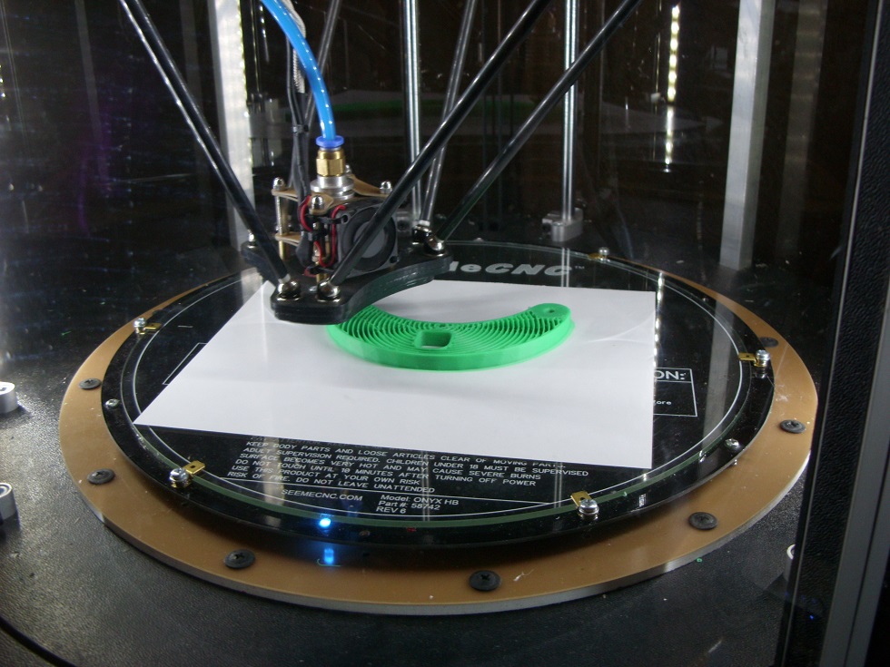

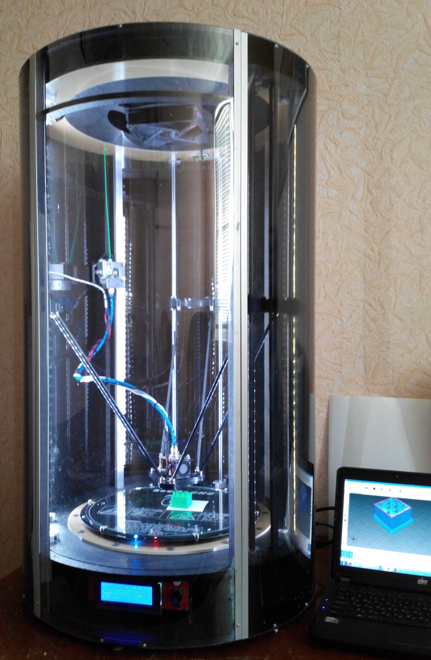

Re: 3d принтер выбор авиамоделиста
Сообщение Andrey_tlt »
По точности предпочтительнее классическая схема. в дельтах (триподах) требуется относительно высокая точность изготовления деталей, и со сборкой есть особенности и с калибровкой. и дельта геометрия должна быть правильно описана в контроллере, и главное, эта геометрия не должна меняться в процессе работы :) а у китайских конструкций с этим есть проблемы.
Зато дельты ездят как живые - можно вместо телевизора смотреть :)
я собирал дельту - получилось неплохо - сейчас дорабатываю по мелочам. трудности с настройкой были, но все преодолимые.
Если товарищ хочет быстрый и предсказуемый результат, то лучше купить классическую схему или не самую дешевую дельту, если интересно повозиться с настройками и доработками, то надо подешевле китайскую дельту найти :)
Самое главное - принтер должен быть с закрытым корпусом - иначе сквозняки всю печать испортят.
2.jpg (4728 просмотров) <a class='original' href='./download/file.php?id=64519&mode=view' target=_blank>Загрузить оригинал (367.52 КБ)</a>
5.jpg (4728 просмотров) <a class='original' href='./download/file.php?id=64520&mode=view' target=_blank>Загрузить оригинал (258.2 КБ)</a>
WhiteMask
Сообщения: 196
Зарегистрирован: 28 дек 2013, 20:01
Репутация: 73
Откуда: Днепр, Украина
Сообщение WhiteMask »
То что нада аппарат, я на такой уже детали закупаю
WMMARKET.COM.UA 3D принтеры и аксессуары. Услуги 3Dпечати до 20мкм
