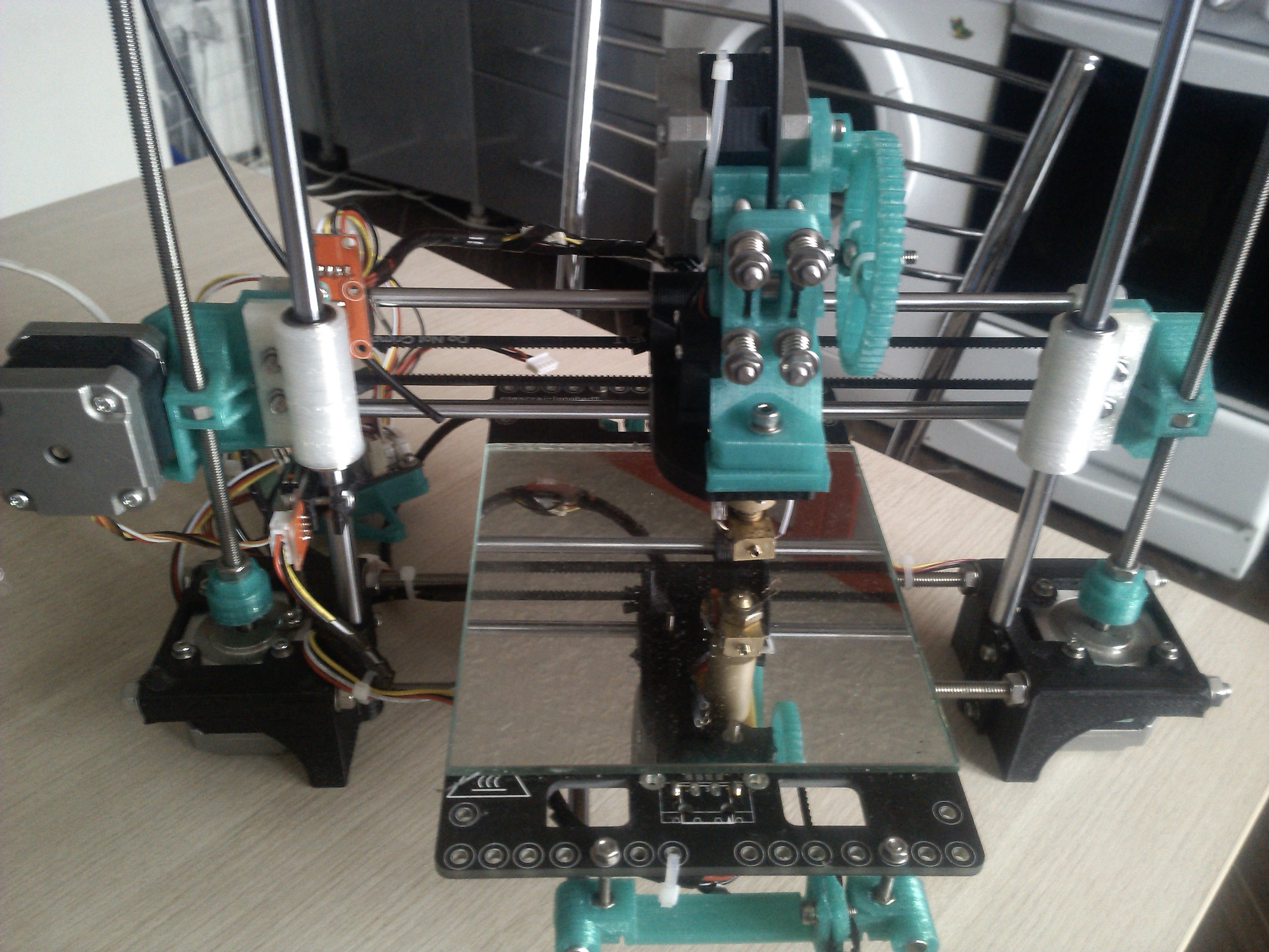

balomut писал(а):Так погоди - это на фото его принтер ?
Да, бывший мой. :)

balomut писал(а):Покажи принтер то всборе хоть раз ! Плата интересная какая-то - весь нет перерыл -аналогов не нашел . Может и принтер какой нибудь хитрый . Давай уже показывай - хватит ныкать от общества - а то помогать не будем !
Евгений+++
Сообщения: 1591
Репутация: 176
Откуда: Воронеж.., пока что
Re: (нужен) 3D принтер, разбор "полетов"
Сообщение Евгений+++ »
Фото выше.

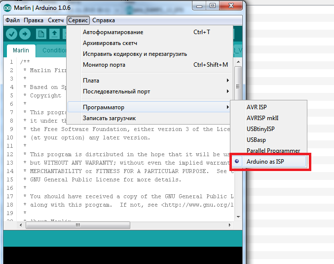

Решил перезалить прогу
Программатор пишет:
Sketch uses 50 592 bytes (19%) of program storage space. Maximum is 253 952 bytes.
Global variables use 2 943 bytes (35%) of dynamic memory, leaving 5 249 bytes for local variables. Maximum is 8 192 bytes.
avrdude: stk500v2_setparm(): failed to set parameter 0x9e
avrdude: stk500v2_command(): unknown status 0xc8
avrdude: initialization failed, rc=-1
Double check connections and try again, or use -F to override
this check.
avrdude: stk500v2_command(): unknown status 0x01
avrdude: stk500v2_disable(): failed to leave programming mode
Кто понимает что он от меня хочет?
Сообщение Raptirius »
STK 500 то программатор, в arduine надо указать нужный программатор.
Евгений+++
Сообщения: 1591
Репутация: 176
Raptirius писал(а):STK 500 то программатор, в arduine надо указать нужный программатор.
а какой нужно?
Вот этот
