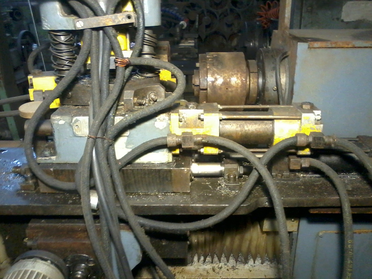

с задней стороны установлена непонятная пневматическая приблуда для установки заготовок из магазина
вид с задней стороны станка (4240 просмотров) <a class='original' href='./download/file.php?id=62724&mode=view' target=_blank>Загрузить оригинал (438.76 КБ)</a>
вид на захват детали
манипулятор.jpg (4240 просмотров) <a class='original' href='./download/file.php?id=62725&mode=view' target=_blank>Загрузить оригинал (423.28 КБ)</a>

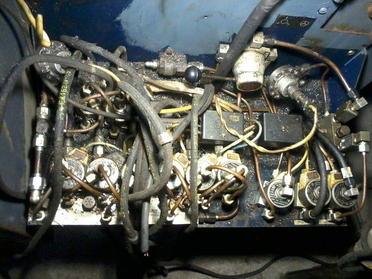

пневматика:
Пневматика.jpg (4240 просмотров) <a class='original' href='./download/file.php?id=62726&mode=view' target=_blank>Загрузить оригинал (503.49 КБ)</a>
