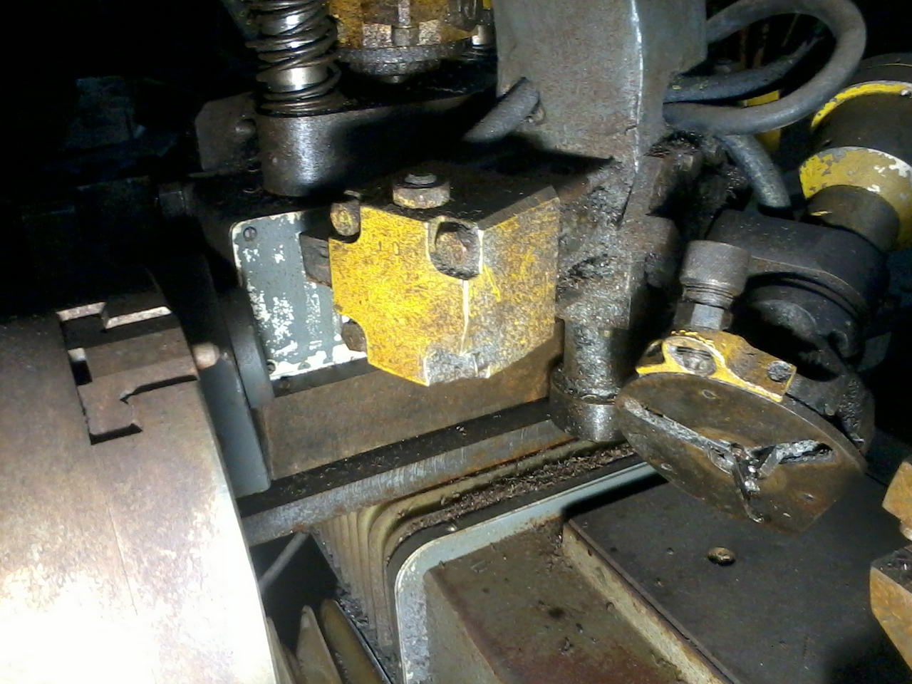

с задней стороны установлена непонятная пневматическая приблуда для установки заготовок из магазина
вид с задней стороны станка (4251 просмотр) <a class='original' href='./download/file.php?id=62724&sid=66e7b5269cc7a1ac34701a07c6bfaa97&mode=view' target=_blank>Загрузить оригинал (438.76 КБ)</a>
вид на захват детали
манипулятор.jpg (4251 просмотр) <a class='original' href='./download/file.php?id=62725&sid=66e7b5269cc7a1ac34701a07c6bfaa97&mode=view' target=_blank>Загрузить оригинал (423.28 КБ)</a>

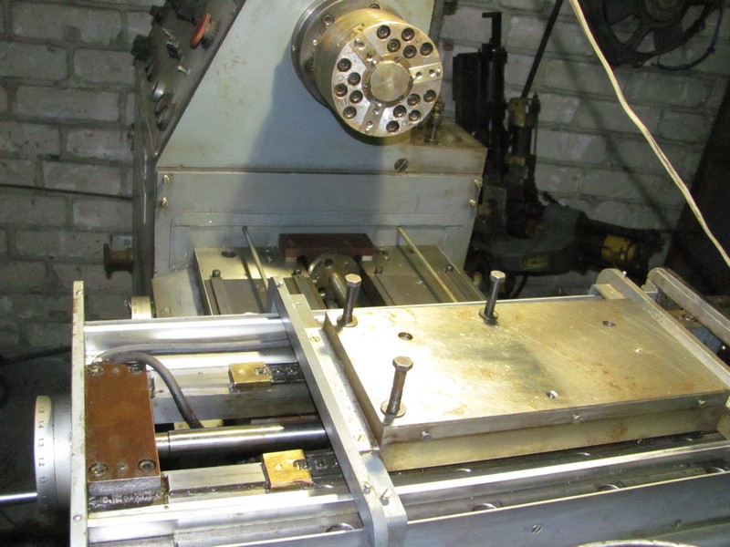

вид на ось Х после демонтажа приблуды, резцедержки, защитных экранов и гофры
ось Х.jpg (4251 просмотр) <a class='original' href='./download/file.php?id=62727&sid=66e7b5269cc7a1ac34701a07c6bfaa97&mode=view' target=_blank>Загрузить оригинал (456.8 КБ)</a>
направляйки не ржавые, вроде не изношены
будем посмотреть....

помыли-почистили направляющие. полностью перебирать крест, пока смысла нет никакого.
X-axis.jpg (4189 просмотров) <a class='original' href='./download/file.php?id=62844&sid=66e7b5269cc7a1ac34701a07c6bfaa97&mode=view' target=_blank>Загрузить оригинал (143.25 КБ)</a>

А эта "линейка" с ролиеками по нижней части тоже катается?
Там такой след, это выработка, или масло так блестит?

нет, снизу там такие же направляйки а по ним катаются подшипники на эксцентрике
блестит след от роликов, выработки нет.

это "сепаратор" с роликами. он катается. причем сам сепаратор стальной. из пластины. а внутри отверстий залиты пластиковые "рамки" в которые вставлены ролики. со временем там оседает ковнелин. засыхает и ролики перестают крутиться. а так как вес подвижных частей весьма приличный.. плюс натяг создается подшипниками с обратной стороны кареток - ролики начинают проскальзывать по поверхностям качения, убивая их.. у себя мы эти сепараторы на неделю в керосин замачивали и после этого каждый ролик отдельно проверяли, ибо далеко не все отмокли.. след - это место где ролики катаются - просто закатанная поверхность..
