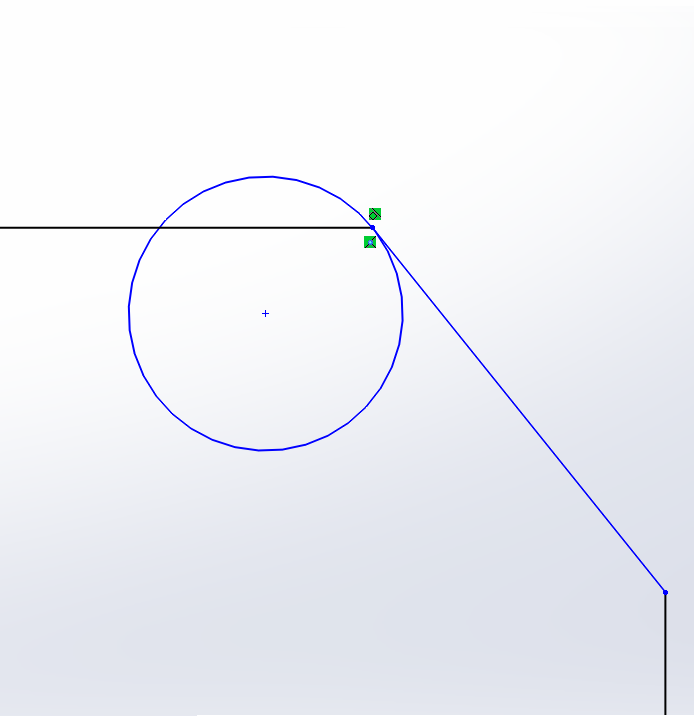

В LinuxCNC если попытаться выполнить вот такой код, вылезет ошибка, что угол не может быть достигнут без зареза.
G0 X0 Y0
G41.1 D5
G0 X11
G1 Y10
G1 Y11 X10
G1 X0
M02
В пром стойках так же ругнется, или нет?

Часто пишу для Lcnc с компенсацие.. Пишу в NX10. самостоятельно подобный код писать крайне сложно.
Вот у тебя есть зарез на
Nick писал(а):G0 X0 Y0
G41.1 D5
G0 X11
G1 Y10
G1 Y11 X10
G1 X0
M02
G1 X0 и он правильно ругается.
Траектория расчитывается так, что фреза идет касательно к материалу по углом в 90 градусов
G1 Y11 X10
G1 X0
Эти 2 кадра выглядят у тебя так.
Соответсвенно x0 для него невозможен. для этого движения у него Y идет из предыдущего кадра ..те он должен оказаться левее y11 на2.5мм .. это 8.5
А В КОНЦЕ G1 Y11 X10 ОН уже был в Y 9.232
