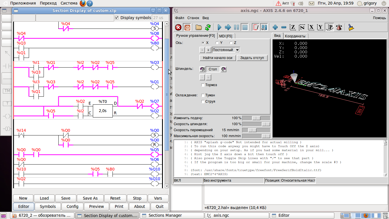

Ну в общем, последолгих мучений получилось вот так
ladder.png (8412 просмотров) <a class='original' href='./download/file.php?id=5156&mode=view' target=_blank>Загрузить оригинал (177.94 КБ)</a>

#---HALUI SIGNALS---
#net spindle-manual-cw halui.spindle.forward
#net spindle-manual-ccw halui.spindle.reverse
net spindle-manual-stop halui.spindle.stop
net machine-is-on halui.machine.is-on
#net spindle-brake halui.spindle.brake-is-on
# Load Classicladder without GUI (can reload LADDER GUI in AXIS GUI
#loadusr classicladder --nogui custom.clp
loadusr classicladder custom.clp
net machine-on-off-ladder-in hm2_5i20.0.gpio.037.in_not => classicladder.0.in-14
net machine-on-ladder-out halui.machine.on => classicladder.0.out-05
net machine-off-ladder-out halui.machine.off => classicladder.0.out-06
net spindle-brake-on-off-ladder-in hm2_5i20.0.gpio.035.in_not => classicladder.0.in-02
net spindle-brake-on-ladder-out halui.spindle.brake-on classicladder.0.out-02
net spindle-brake-off-ladder-out halui.spindle.brake-off classicladder.0.out-07

Наверное обходными путями, но работает, зараза...
Единственное не знаю как сделать, чтобы тормоз не включался если шпиндель не включен, наверное уже "глаз замылился"
Re: Модернизация 6720вф2
Ну добавь просто еще 1 такой ---| |---- элемент с пином halui.spindle.is-on перед выходом на тормоз и все.
Milk
Сообщения: 212
Зарегистрирован: 05 июл 2011, 15:09
Сообщение Milk »
Но тогда как только шпиндель выключится тормоз тоже перестанет работать...В том-то и дело.
Тогда не понимаю чего ты хочешь...
хотя... попробуй сделать так, вместо выхода ----( )-- сделать выход ----(S)--, тогда пин будет устанавливаться в 1 до его сброса выходом ----(R)--.
Но возможно, что придется пересмотреть процедуру снятия с тормоза.
Напиши "таблицу истинности" для пина тормоза шпинделя в зависимости от состояния других пинов, т.е. при таких-то условиях включаем, при таких-то выключаем ...
Milk
Сообщения: 212
Сообщение Milk »
Сделал вроде. Пришлось "разнести" выключение и торможение на секунду, а то пару кз выхватил...

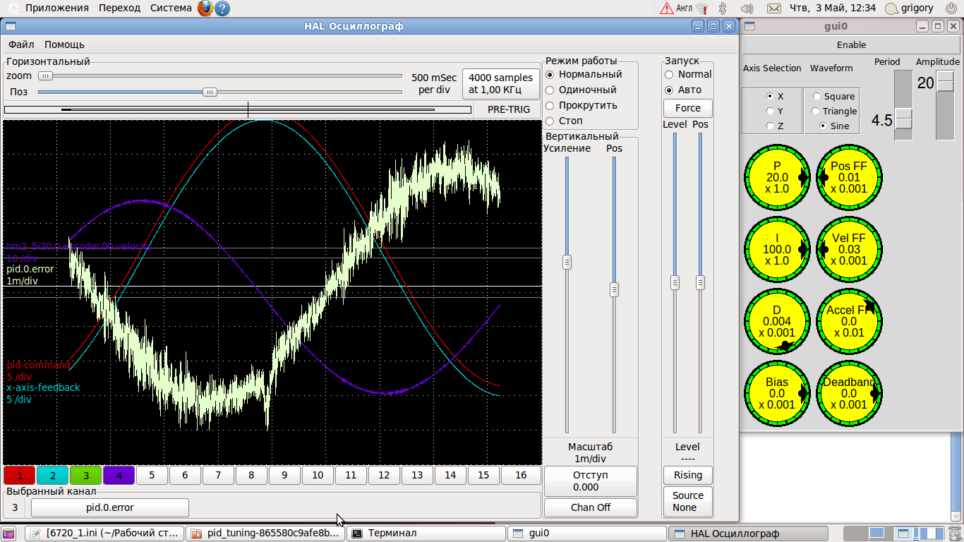

Вот настраиваю ось Х.
pidX.png (8325 просмотров) <a class='original' href='./download/file.php?id=5245&mode=view' target=_blank>Загрузить оригинал (139.36 КБ)</a>
Все вроде бы неплохо. На скорости 27-28 (фиолет) pid error (белый) в пределах 0,003-0,004.
Но EMC при этих настройках даже хомится через раз...
Мож чего не то делаю?
PKM
Сообщения: 4132
Репутация: 705
Сообщение PKM »
слишком много шума на пид, это значит - большая нестабильность. что-то надо менять.
PosFF надо обнулить
Р слишком большой, это может быть причиной нестабильности
и потом, синусоидальный сигнал не характерен, хоуминг происходит явно не синусоидально, отсюда ошибки следования.
лучше настраивать по ступенчатому или треугольному.
И какое у тебя разрешение энкодера? Может он постоянно прыгает вверх вниз? Попробуй deadband увеличить, тем более у тебя он похоже вообще = 0.0.

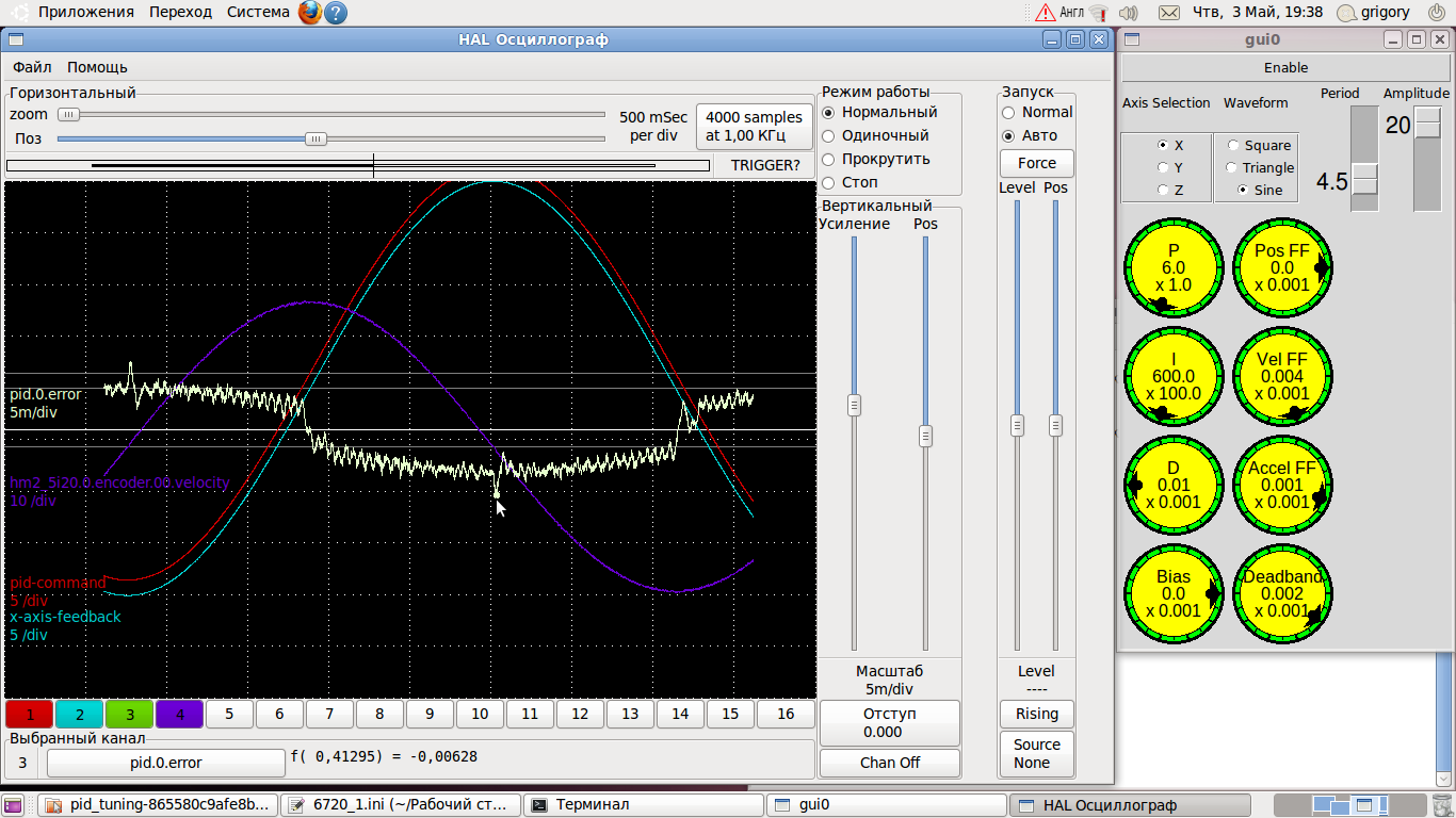

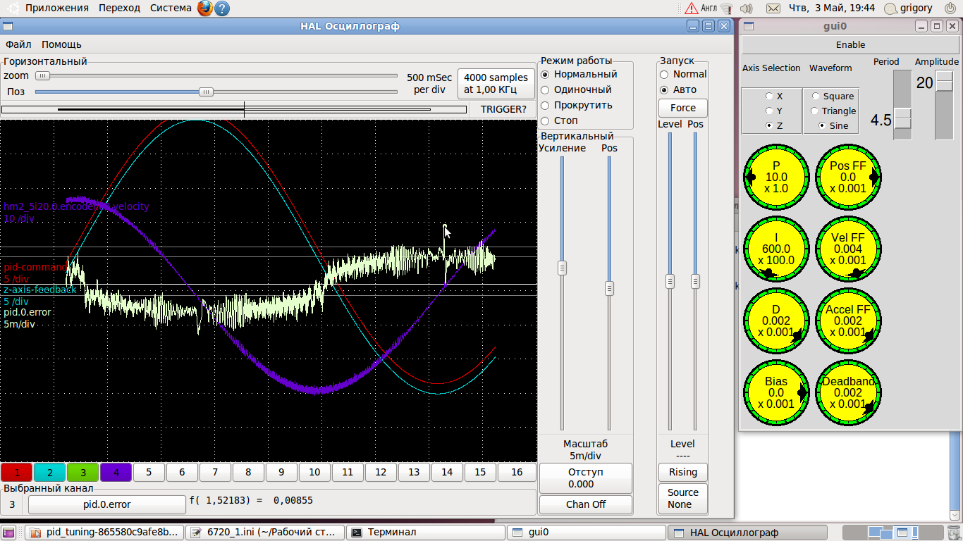

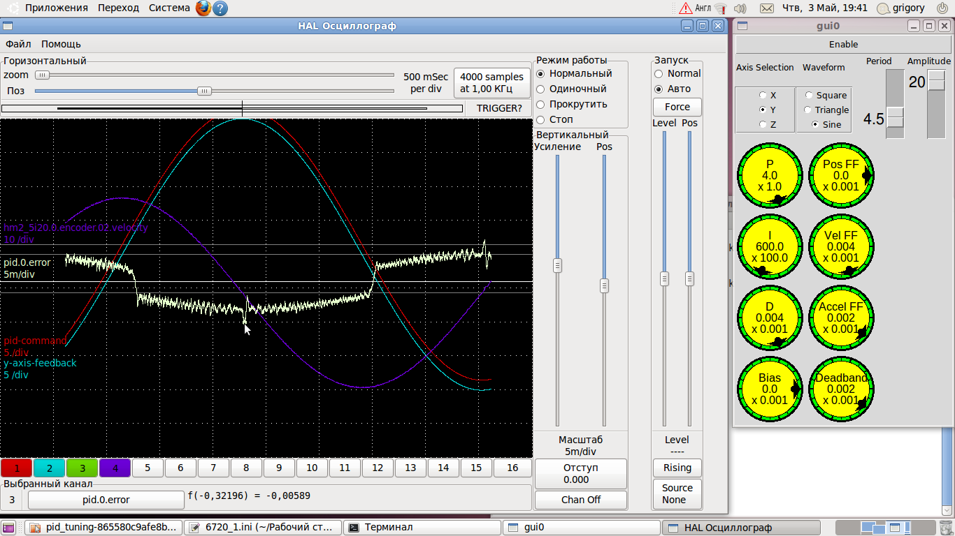

X.png (8309 просмотров) <a class='original' href='./download/file.php?id=5247&mode=view' target=_blank>Загрузить оригинал (141.11 КБ)</a>
Y.png (8309 просмотров) <a class='original' href='./download/file.php?id=5248&mode=view' target=_blank>Загрузить оригинал (142.44 КБ)</a>
Z.png (8309 просмотров) <a class='original' href='./download/file.php?id=5249&mode=view' target=_blank>Загрузить оригинал (142.45 КБ)</a>
Не знаю на сколько они правильные, но сейчас ferror - 0.2 min_ferror - 0.02 чему я уже рад.
Z сильно трепыхается, наверное из-за редукции, там коничка стоит прямозубая. Удивило то, что ошибка симметричная получилась, хотя вверх тяжелее винт крутится.
Максимальную скорость подач планирую 1500 мм/мин. Пока мне хватит...

Интересно, откуда все таки берутся такие скачки? Попробуй сделать deadband еще больше, а P еще меньше. И почему у тебя D=0?
А на станке ощущаются вибрации или нет?
