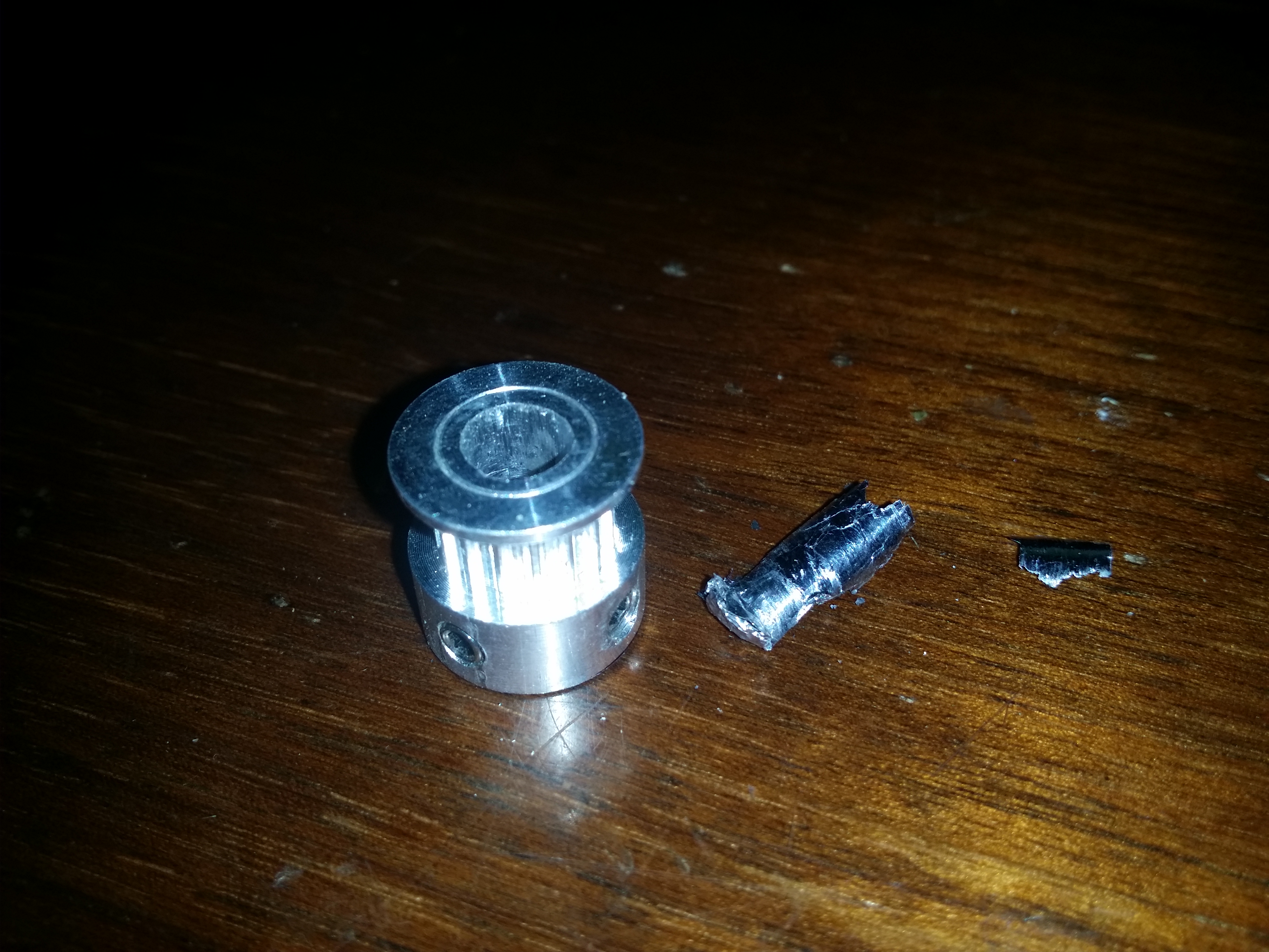

Шкив - 16 зубов шаг 2,5 мм (16 * 2,5 = 40 мм за поворот)
Ремень - Т2,5 шириной 6 мм (недостаток данного ремня в применении фрезера см. ниже)

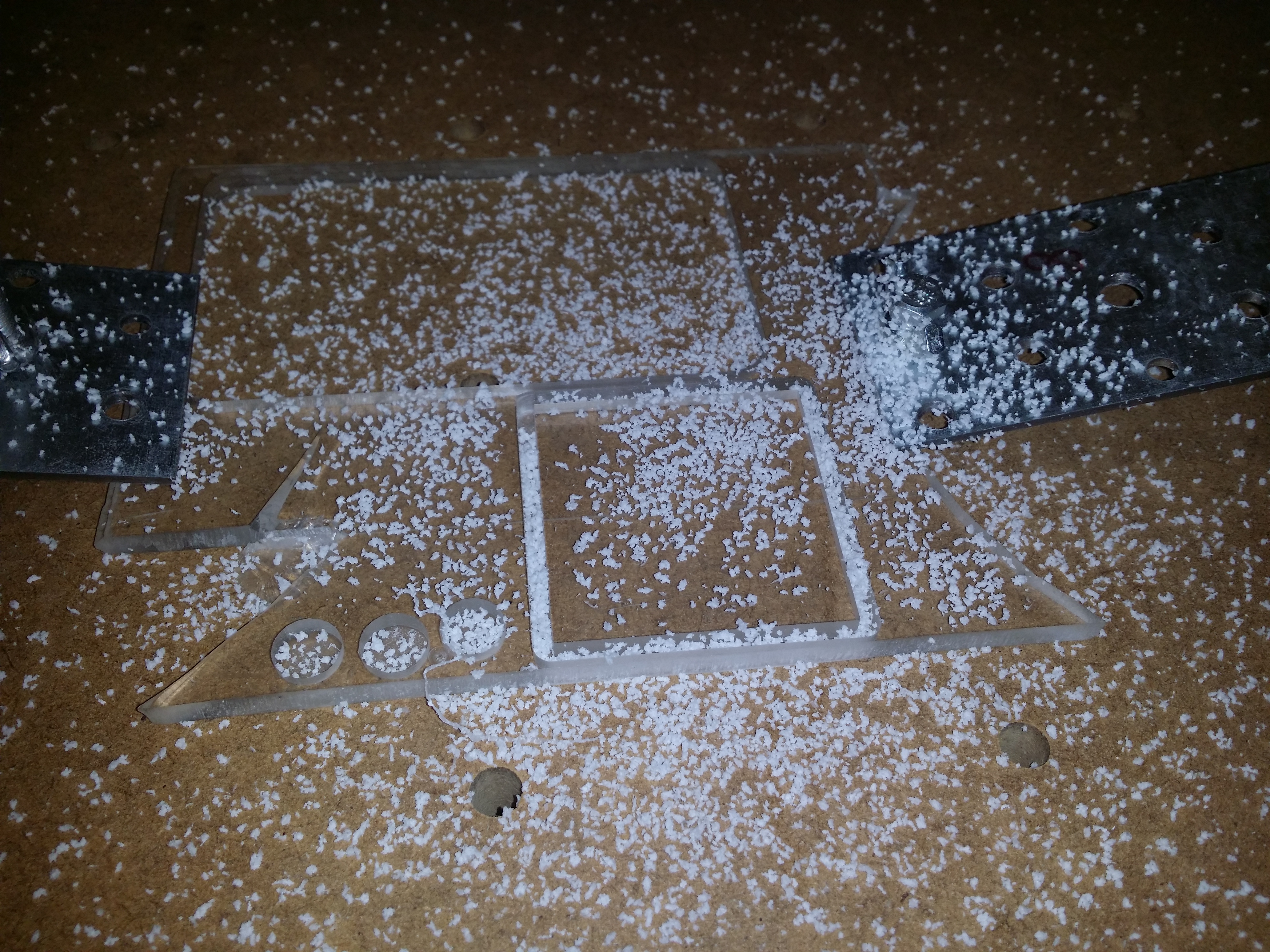

2) Шум и пыль.
Теперь он закрытого типа с "окном".
Весь станок из влагостойкой фанеры, толщиной 21мм (как и первый, но лучше водостойкую фанеру использовать). Раскройку заказывал на ЧПУ станке.
Скреплен конфирматами.
Установленные мебельные газовые амортизаторы (пружины) для подъема и фиксации двери.
В двери установлено 2 оргстекла размером 558 х 378мм ну и ручка.

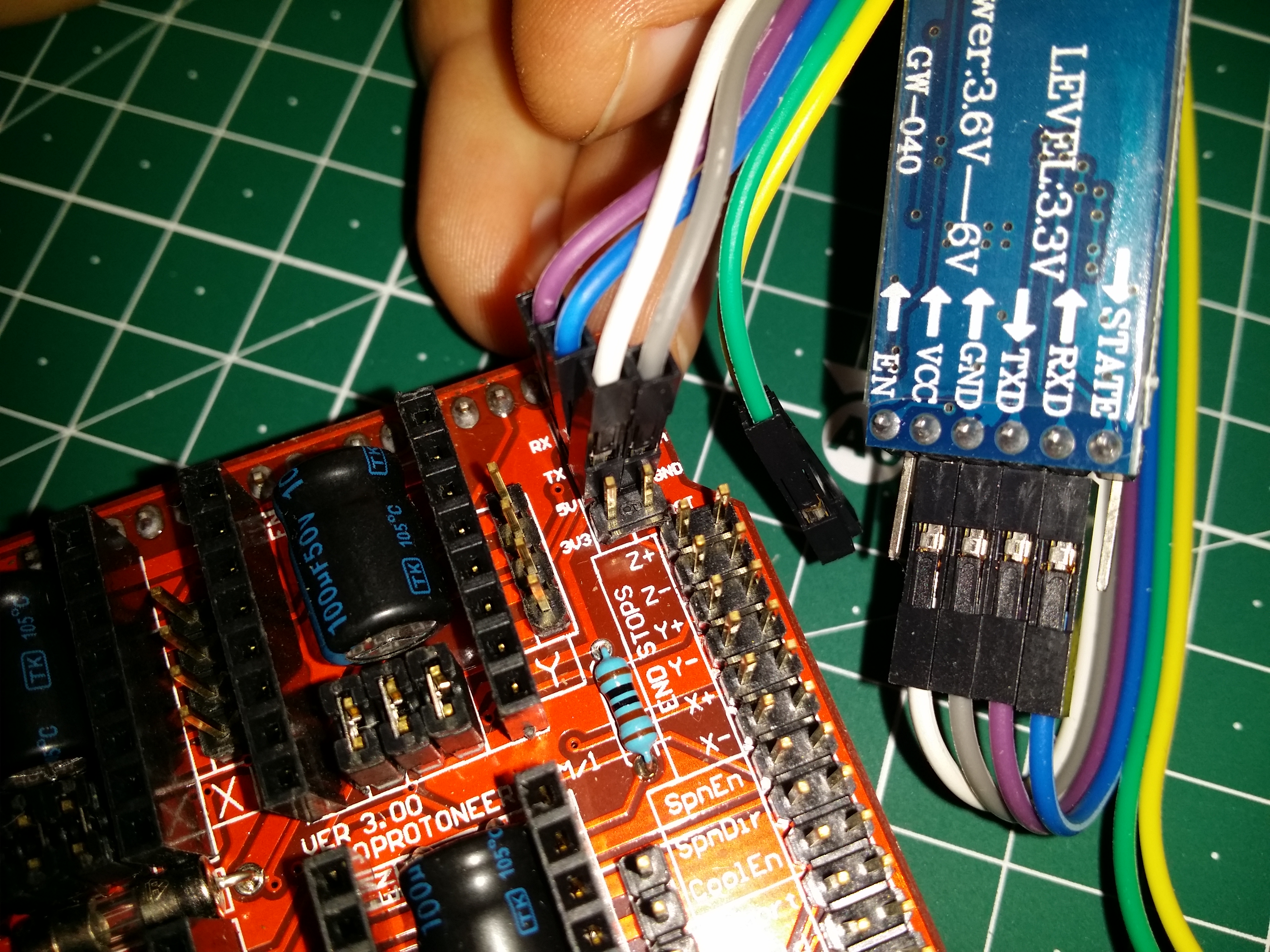

- Bluetooth модуль HC-05 (для просмотра содержимого нажмите на ссылку)
- беспроводное подключения - подключается через виртуальный СОМ порт, главное подключить блютус модуль к рампс.
https://www.youtube.com/watch?v=-ddUM8Fy3es
Смотрим и вторую часть.
Ну и ежу понятно, что и на компе должен быть блютус.
Не забывая о скоростях передачи данных в диспетчере устройств блютус СОМ порта - должно совпадать с ардуиновской прошивкой и блютус модулем подключенной к нему (по настройке БТ модуля погуглите)
http://lobotryasy.net/learning_bluetooth_part_1.php
https://www.youtube.com/watch?v=rYMG8VsE990
Настроить сопряжение и вперед.
У меня СОМ порт 115200, прошивка 115200 тоже и Bluetooth модуль HC-05 тоже (программируем АТ командами) на 115200 скорости работают. Ну и в программе repetier-host тоже эта скорость соединения выбирается 115200.)

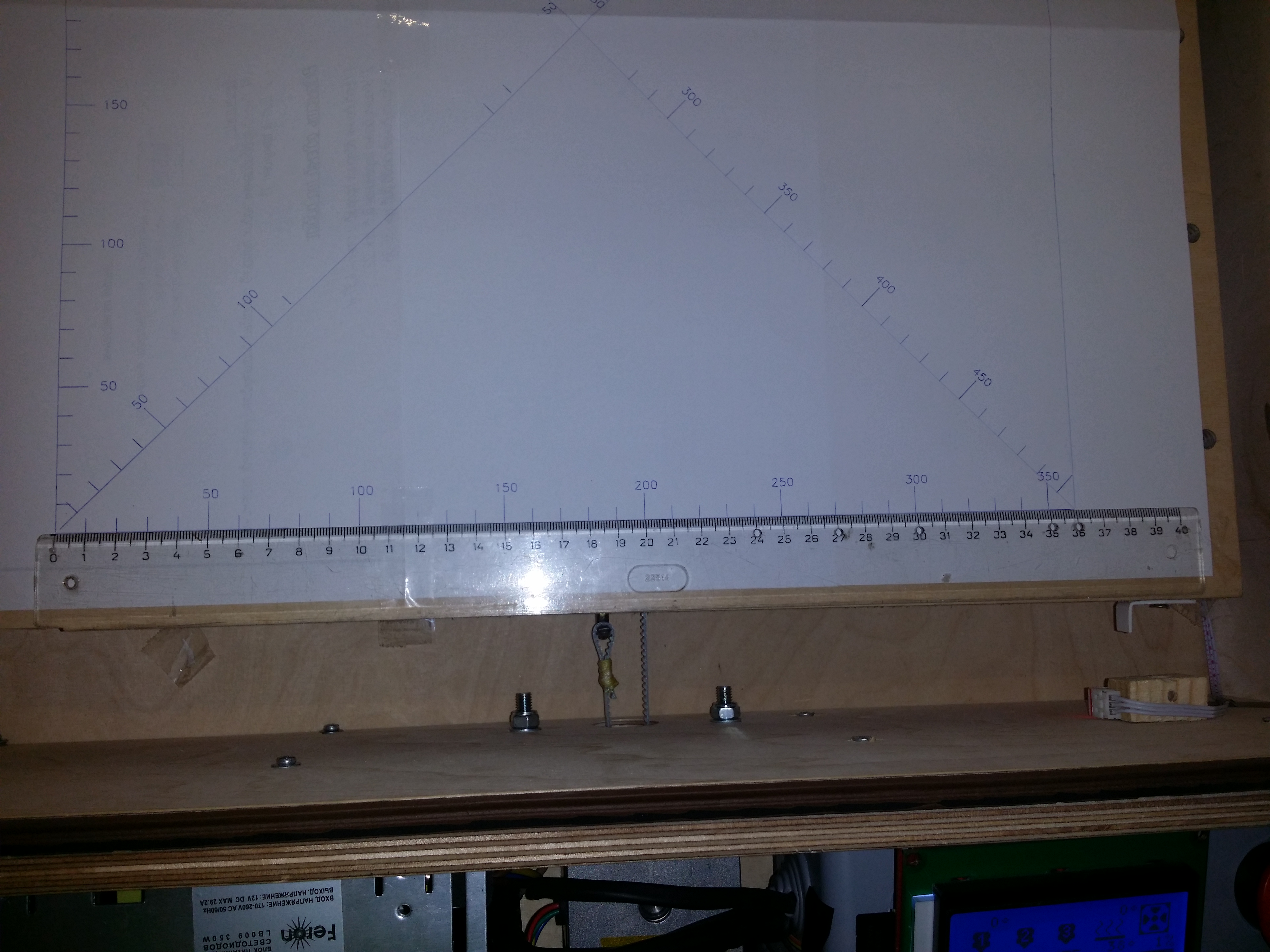

Калибровочная "линейка-разметка"
Calibration 200 x 200 mm.dxf
(182.3 КБ) 3006 скачиваний
Calibration 360 x 360 mm.dxf
(204.78 КБ) 2113 скачиваний

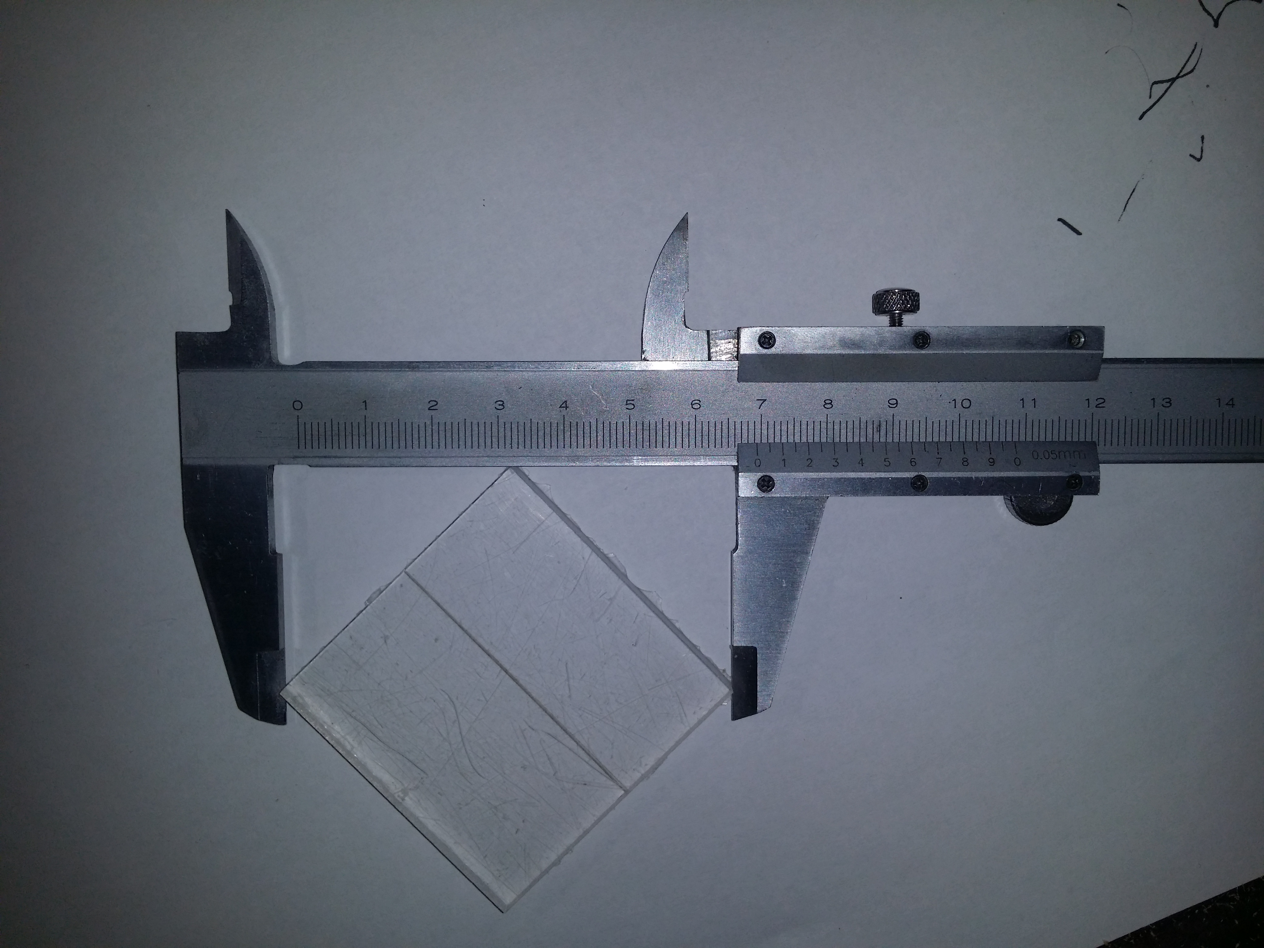

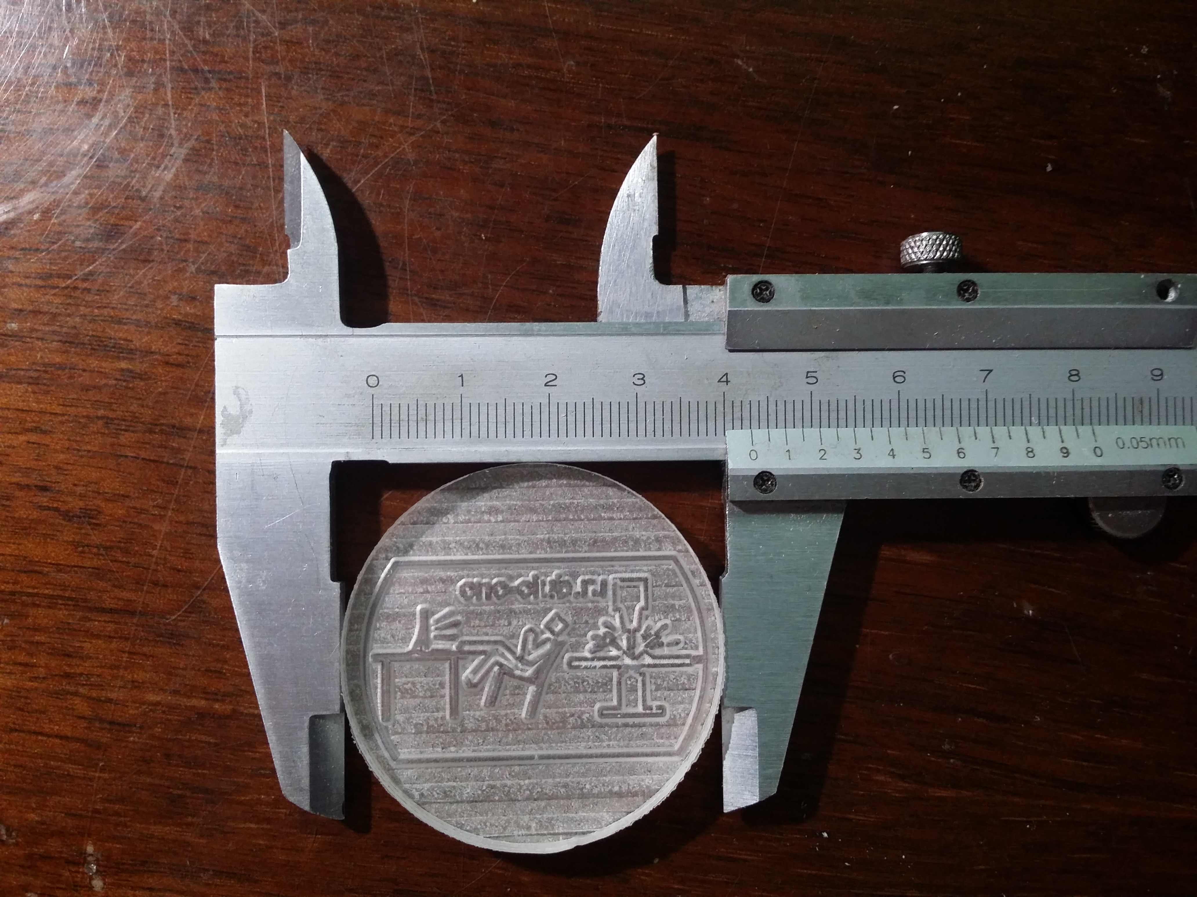

Точность:
- по оси Z 2/6400 = 0,0003125 мм
- по оси x, y 40/6400 = 0,00625 мм
Повторяемость: в районе 0,05-0,4 мм. Показатели по всем осям одинаковые. (зависят от скорости подачи и материала)
После установки ШВП показания улучшились.

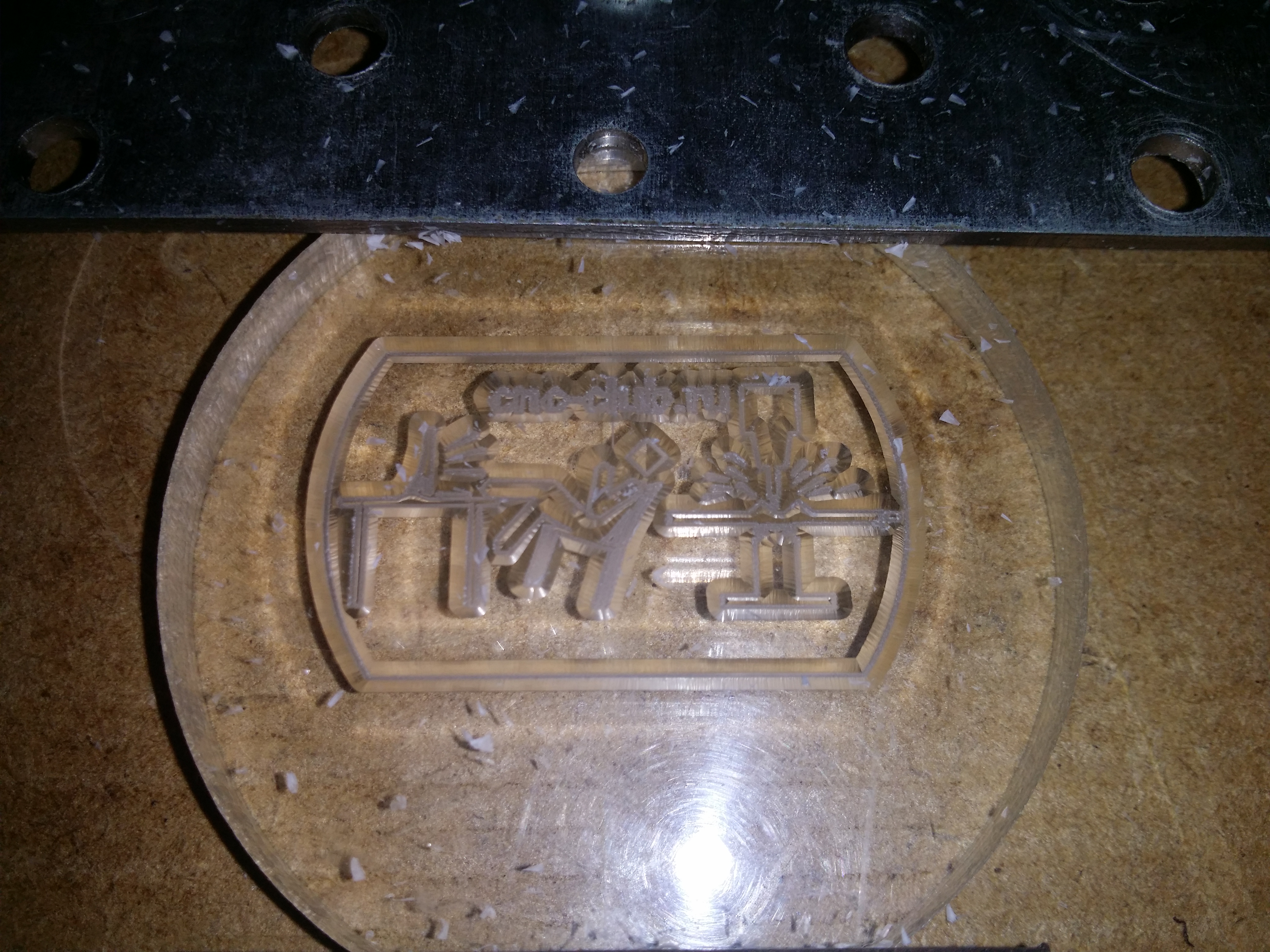

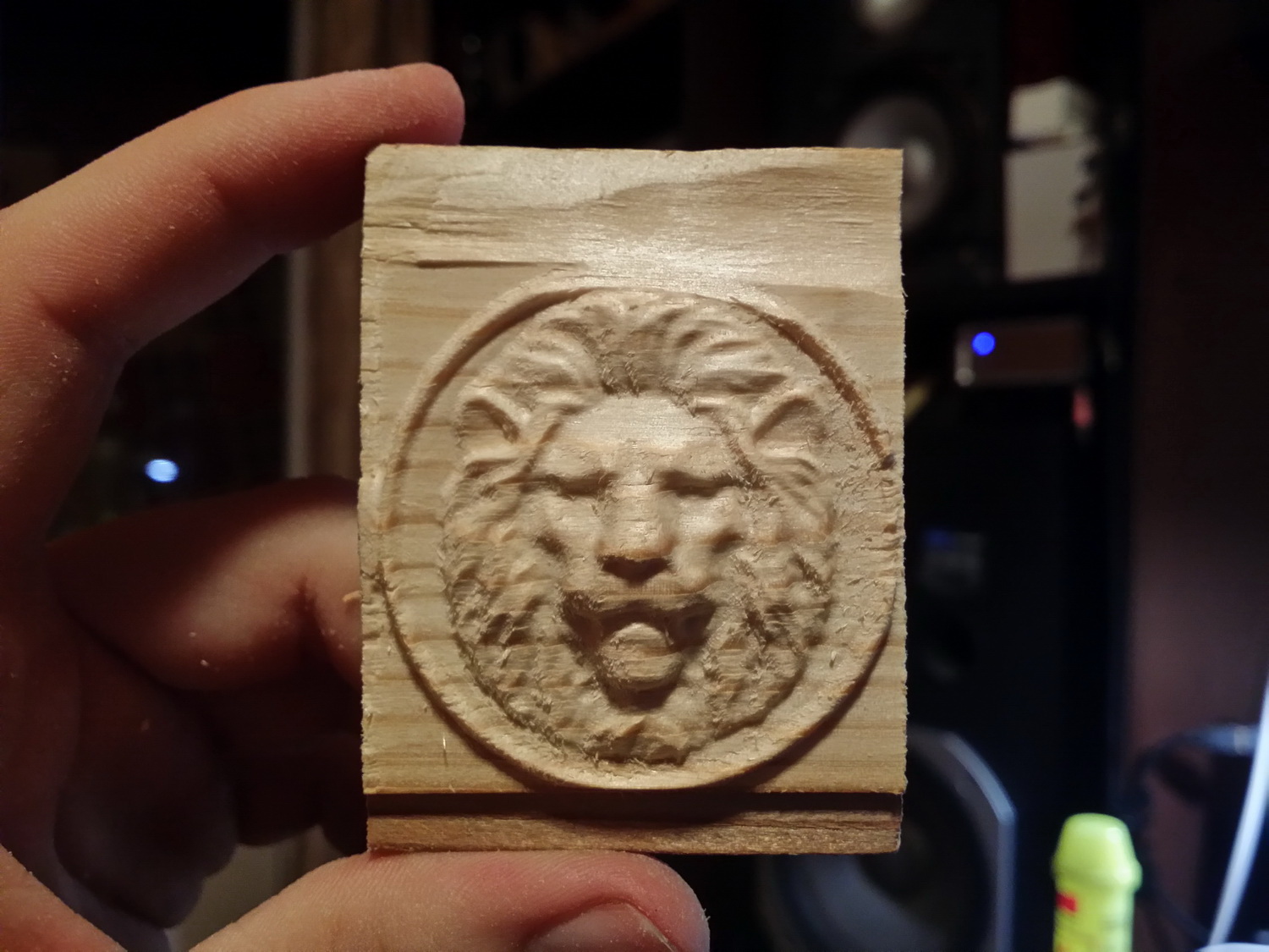

Материал обработки: дерево, пластик, мягкие металы. (3d печать, выжигание, резка лезвием, графопостроитель, гравировка печатных плат)

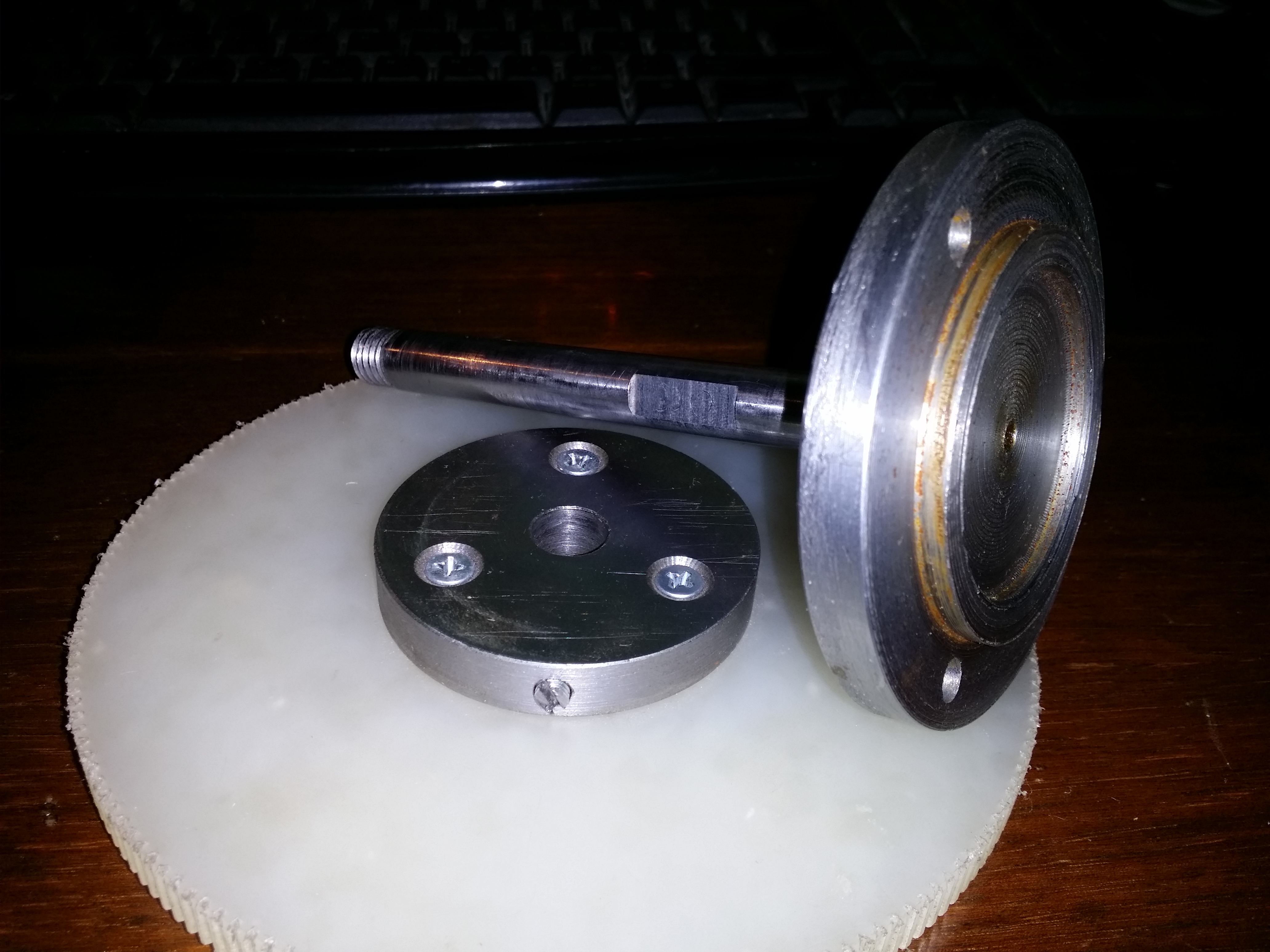

Шпиндель:

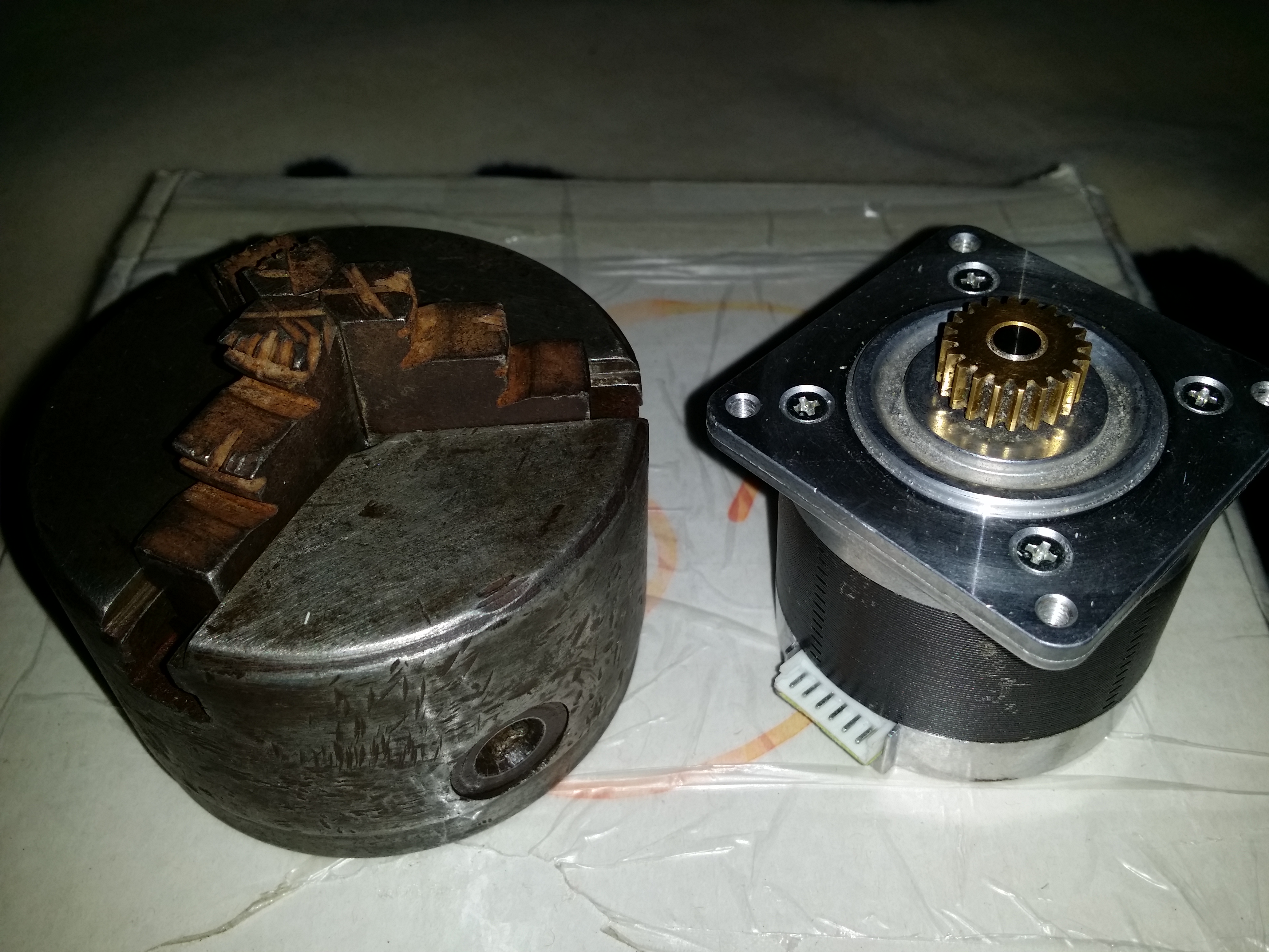

- переходник ER11 8 мм (с валом на 8 мм) но вал двигателя у меня 7 мм, так что отшлифовали на диаметр 7 мм. (ну и токарные работы для корпуса)
20151229_175057.jpg (87947 просмотров) <a class='original' href='./download/file.php?id=76454&sid=c2e7990a5ba0cbbca433c19daa6a6172&mode=view' target=_blank>Загрузить оригинал (3.34 МБ)</a>

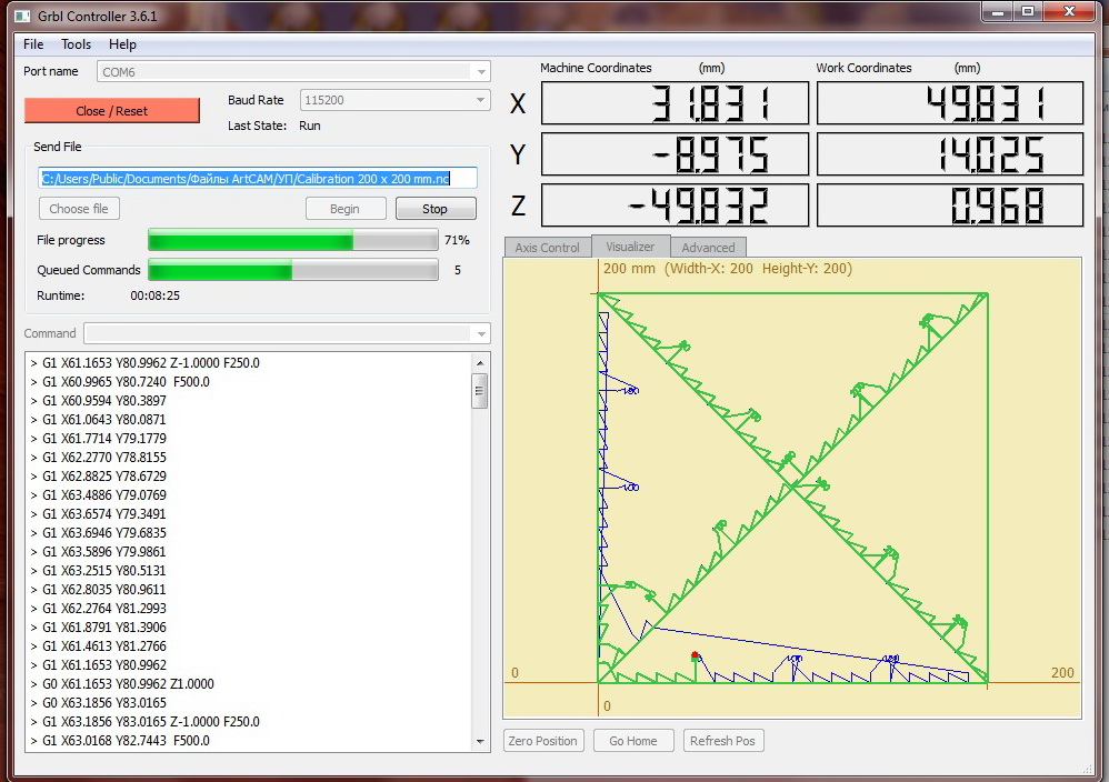

1.3) Прошивку GRBL настраиваете под свой станок. О настройке параметров Grbl-v0.9 можно здесь почитать. https://github.com/grbl/grbl/wiki/Configuring-Grbl-v0.9 ( http://instrumentotvet.ru/grbl-0-9j-perevod/ )
2) Нужно закинуть постпроцессор (с моей темы) в соответствующую папку Арткама. (пока что не освоил другие CAM программы) нужен перезапуск Арткама на всякий случай.
3) По эскизам и по подготовкам посмотрите в ютюбе обучающие видеоролики к Атркаму.
4) При создании УП (управляющей программы) выбираете нужный инструмент. (тоже полно видео) В Арткаме найдете во вкладке Траектории
5) Сохраняете готовую траекторию при помощи моего постпроцессора. (можно выбрать в выпадающем меню со списка - тоже есть видео в просторах ютюба)

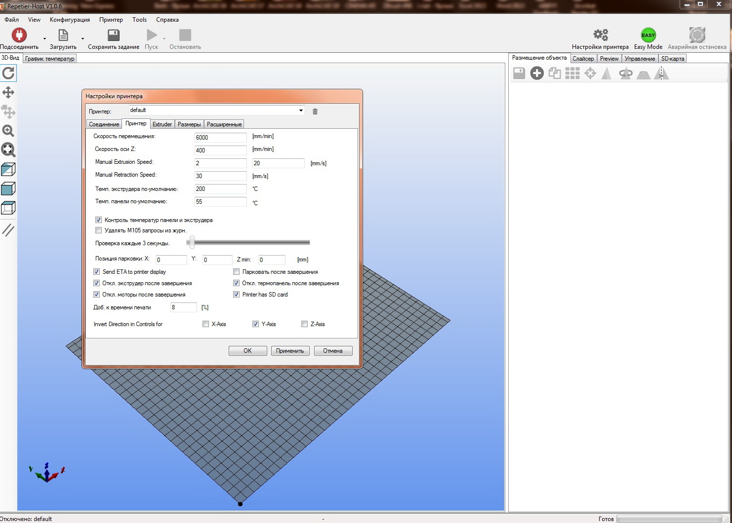

6) Настраиваете repetier-host (в моем Гугл+ есть пара скиршотов для примера) по своим параметрам принтера.
001.jpg (88114 просмотров) <a class='original' href='./download/file.php?id=75967&sid=c2e7990a5ba0cbbca433c19daa6a6172&mode=view' target=_blank>Загрузить оригинал (276.83 КБ)</a>
002.jpg (88114 просмотров) <a class='original' href='./download/file.php?id=75966&sid=c2e7990a5ba0cbbca433c19daa6a6172&mode=view' target=_blank>Загрузить оригинал (278.75 КБ)</a>
003.jpg (88114 просмотров) <a class='original' href='./download/file.php?id=75964&sid=c2e7990a5ba0cbbca433c19daa6a6172&mode=view' target=_blank>Загрузить оригинал (247.22 КБ)</a>
004.jpg (88114 просмотров) <a class='original' href='./download/file.php?id=75963&sid=c2e7990a5ba0cbbca433c19daa6a6172&mode=view' target=_blank>Загрузить оригинал (277.79 КБ)</a>
005.jpg (88114 просмотров) <a class='original' href='./download/file.php?id=75962&sid=c2e7990a5ba0cbbca433c19daa6a6172&mode=view' target=_blank>Загрузить оригинал (256.06 КБ)</a>

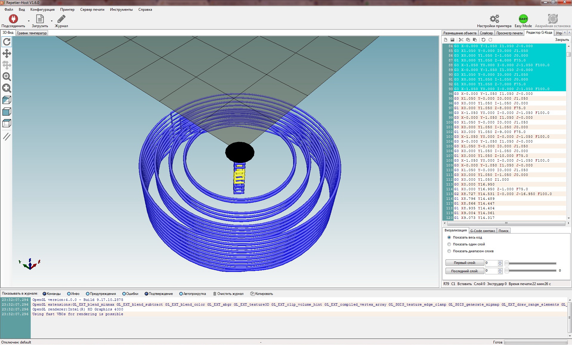

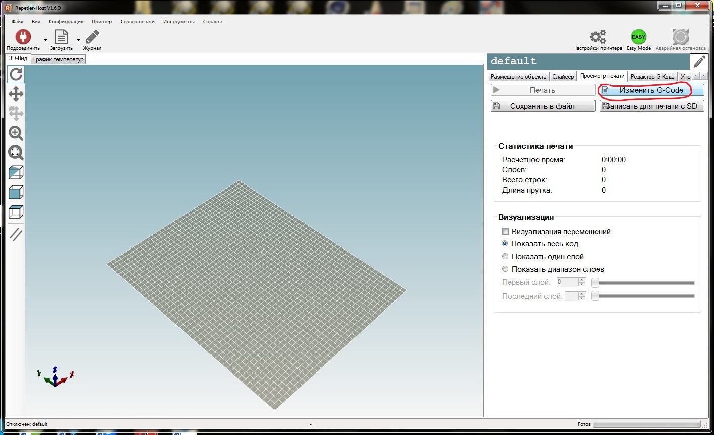

7.1) Закидываете готовый код с папки УП Арткама в repetier-host (во вкладке "просмотра печати" есть кнопка "изменить код") И туда вставляете весь код (используете простой текстовый документ для открытия УП, копируете и вставляете в "изменить код")
+ добавил постпроцессор с расширением файла *.gcode , что понятен программе и можно запустить двойным щелчком по файлу с УП
Repetier-Host 001.jpg (88114 просмотров) <a class='original' href='./download/file.php?id=75969&sid=c2e7990a5ba0cbbca433c19daa6a6172&mode=view' target=_blank>Загрузить оригинал (251.29 КБ)</a>
Или можно присвоить в настройках repetier-host расширение *.nc,
Repetier-Host 002.jpg (88114 просмотров) <a class='original' href='./download/file.php?id=75968&sid=c2e7990a5ba0cbbca433c19daa6a6172&mode=view' target=_blank>Загрузить оригинал (221.52 КБ)</a>
7.2) В программе Grbl Controller открываете готовый код с папки УП Арткама кнопкой Choose file.
GRBBL.jpg (88114 просмотров) <a class='original' href='./download/file.php?id=75965&sid=c2e7990a5ba0cbbca433c19daa6a6172&mode=view' target=_blank>Загрузить оригинал (190.32 КБ)</a>

Так же можно использовать Arduino UNO + CNC Shield + Bluetooth HC-05 (для просмотра содержимого нажмите на ссылку)
grbl003.jpg (88123 просмотра) <a class='original' href='./download/file.php?id=75961&sid=c2e7990a5ba0cbbca433c19daa6a6172&mode=view' target=_blank>Загрузить оригинал (4.44 МБ)</a>
grbl002.jpg (88123 просмотра) <a class='original' href='./download/file.php?id=75960&sid=c2e7990a5ba0cbbca433c19daa6a6172&mode=view' target=_blank>Загрузить оригинал (3.12 МБ)</a>
grbl001.jpg (88123 просмотра) <a class='original' href='./download/file.php?id=75959&sid=c2e7990a5ba0cbbca433c19daa6a6172&mode=view' target=_blank>Загрузить оригинал (3.76 МБ)</a>
С Блютус модулем Bluetooth HC-05
- программируем модуль АТ командами на 115200 скорость, и имя задаем, если хочется;
- на Rx, к модулю рекомендуют ставить делитель напряжения, что бы получить 3,3В, но где-то читал, что работает и 5в сигналом, но лучше не рисковать
20170327_141948.jpg (78615 просмотров) <a class='original' href='./download/file.php?id=107271&sid=c2e7990a5ba0cbbca433c19daa6a6172&mode=view' target=_blank>Загрузить оригинал (3.85 МБ)</a>
Прошил при помощи XLoader прошивкой grbl_v0_9g_atmega328p_16mhz_115200.hex
Управление станком произвожу программой Grbl Controller.

Недочет и достоинства прошивки Марлин (ИМХО): (для просмотра содержимого нажмите на ссылку)
- это перемещение холостых ходов равняется рабочей подачей. (Из-за этого увеличивается время обработки.)
- проблема с круговой интерполяцией. (заметил при прохождении по вектору диаметром меньше 3 мм отображает и фрезерует квадрат)
Repetier-Host 1.6.0.jpg (85402 просмотра) <a class='original' href='./download/file.php?id=89530&sid=c2e7990a5ba0cbbca433c19daa6a6172&mode=view' target=_blank>Загрузить оригинал (494.33 КБ)</a>
20151115_231519.jpg (85400 просмотров) <a class='original' href='./download/file.php?id=89532&sid=c2e7990a5ba0cbbca433c19daa6a6172&mode=view' target=_blank>Загрузить оригинал (3.69 МБ)</a>
графически проблема устранена в Repetier-Host 1.6.2
Repetier_Host 1.6.2.jpg (85402 просмотра) <a class='original' href='./download/file.php?id=89529&sid=c2e7990a5ba0cbbca433c19daa6a6172&mode=view' target=_blank>Загрузить оригинал (322.26 КБ)</a>
(испытаю позже и выложу результат)
с SD карты и Repetier-Host 1.6.2 дают одинаковый результат фрезерования
20160911_162052.jpg (85298 просмотров) <a class='original' href='./download/file.php?id=89801&sid=c2e7990a5ba0cbbca433c19daa6a6172&mode=view' target=_blank>Загрузить оригинал (3.73 МБ)</a>
20160911_162907.jpg (85298 просмотров) <a class='original' href='./download/file.php?id=89802&sid=c2e7990a5ba0cbbca433c19daa6a6172&mode=view' target=_blank>Загрузить оригинал (3.63 МБ)</a>
Видимо в прошивке дело, буду пробовать Repetier-firmware

Выявил недостатки ременной передачи в моем станке, когда попытался отфрезеровать отверстие под подшипник Д28 а получалось Д27 (Д27,5-27,8 при меньшей скорости и глубине врезания).
Но никак не удалось получить Д28. (хорошо, что подшипник влез в Д27,8, а то пришлось бы переделывать чертеж учитывая погрешность в 0,5 мм)

Ну и переходные ал. пластины для ШД на ТВ-16 фрезеровал уже с установленной ШВП по двум осям.
В Арткаме выбрал спиральное заглубление (щадящим показалось) и съем-заглубление по 0,25мм по высоте с подачей 500 мм/мин)
+ гравировка текста, вырезка отверстий под кнопки, переменный резистор, дисплей и кнопки для УЦИ.
https://www.youtube.com/watch?v=kkBu_X1bLds
Гравировка текста, вырезка отверстий под кнопки, переменный резистор и ограничитель высоты.
https://www.youtube.com/watch?v=eGtynSQK7zQ
Теперь пытаюсь найти и изучить какую-то программу для 4-х осей (все 4 рабочие). Типа PowerMill.
4-я поворотная ось (для просмотра содержимого нажмите на ссылку)
Планируется на каретке по центру, вдоль оси У. что бы рабочая область была 200-300 мм.
Rotary 4-axis.jpg (88245 просмотров) <a class='original' href='./download/file.php?id=74849&sid=c2e7990a5ba0cbbca433c19daa6a6172&mode=view' target=_blank>Загрузить оригинал (47.96 КБ)</a>
Уже прикупил б.у. кулачковый патрон Д80 и шаговый движок.
20151227_143122.jpg (87947 просмотров) <a class='original' href='./download/file.php?id=76457&sid=c2e7990a5ba0cbbca433c19daa6a6172&mode=view' target=_blank>Загрузить оригинал (3.14 МБ)</a>
Ребята по моим чертежам изготовили планшайбу с валом (с цельного куска) и шестерню.
20161004_212538.jpg (84811 просмотров) <a class='original' href='./download/file.php?id=91991&sid=c2e7990a5ba0cbbca433c19daa6a6172&mode=view' target=_blank>Загрузить оригинал (2.36 МБ)</a>
20160204_173250.jpg (87947 просмотров) <a class='original' href='./download/file.php?id=76455&sid=c2e7990a5ba0cbbca433c19daa6a6172&mode=view' target=_blank>Загрузить оригинал (3.01 МБ)</a>
Другим ребятам пришлось переделать вал и уже нормально сделали токарку.
Количество зубов на шестерни шаговика 20 шт. Большая шестерня 180 зубов. Редукция получится 9:1
То есть 200 шагов * 32 микрошага * 9 = 57600 микрошага/оборот патрона. (на 360 градусов)
57600/360=160 имкрошагов на 1*(градус, или же в моем случае мм)
Это значение записываем в прошивке, или EEPROM экструдера в графе мм/шаг

Называется "откалибровал"...
Правда я только ось У поправлял, что бы был прямой угол между У и Х осью.
Но с малым успехом.
Отверстия креплений направляющих валов придется рассверливать. А так не хотелось этого делать.
Но перед тем как рассверливать, возьму побольше заготовку, профрезерую по максимально возможным рабочим размерам и проверю диагонали.
Если разбег будет меньше миллиметра, то трогать не буду.
После "поправки" оси У нарисовал 50 х 50 мм прямоугольник и отфрезеровал.
Боковые грани теперь ровные. (На первом станке иногда видны были пропуски шагов)
В итоге обработка проводилась 2-х заходной (перьевой) фрезой, D2,9 мм.
Скорость подачи 200 мм/мин.
Скорость заглубление по Z 150 мм/мин.
Глубина прохода 1 мм.
Обороты на Дремеле - 3-4 позиция
Использовал заготовку из оргстерла толщиной 5 мм. (за 5 проходов)
Точность в траектории выставил "0,00"
Вот что получилось.
Продолжение следует...

Вот пару строк моей УП Арткама, которую модифицировал для прошивки Marlin. (она работает исключительно в метрической системе и не нуждается прописке G20, или G21 кода, но можно )
(На всякий случай во вложении весь код вчерашней обработки и один рельеф)
G92 X0 Y0 Z0
G90
G0 Z10.0000
G0 X0.0000 Y0.0000 Z10.0000
G0 X3.9747 Y56.0253 Z1.0000
G1 X3.9747 Y56.0253 Z-1.0000 F75.0
G1 X4.4451 Y56.3396 F100.0
G1 X5.0000 Y56.4500
G1 X26.0500 Y56.4500
Как бы для прошивки важно, что бы были пробелы между значениями (и всегда прописывались если нету перемещения по оси ХУ, но не уверен Z иногда не назначается).
А поворотная ось просто должна иметь букву Е заместь А и тоже через пробел должна прописываться.(к стати в первой строке кода координата Z должна прописываться относительно центра заготовки? если брус 50х50 то первая строка кода должна быть такой G92 X0 Y0 Z25 Е0 если коснусь фрезой заготовку, чтобы "0" был по оси вращения?)
Даже представить не могу на сколько сложно, или не сложно создать УП для 4-х осей, так как с программами не знаком вообще.

Моя калибровка зашла в тупик!
Пожалуйста, Выручайте советом, кто сталкивался с подобным явлением. (раньше за пол часа находил нужные значение, а теперь...)
В 4-м посте описывал, что проводил поправку оси "У" и в роди бы теперь диагонали в пределах "нормы" моих требований.
Но нюанс появился после первой калибровки относительно реза оргстекла. (до этого микро шаги были по расчетам 16 зубов * 2,5 мм шаг = 40 мм за оборот, микрошаг 1/32 * 200 шагов = 6400, и получаем 6400/40=160 шаг/мм)
Значения видны на фото. По "у"=49,70 мм а по "Х" = 48,85
Относительно этих данных поменял значения шаг/мм "У"=160,966 а "Х" = 163,767
После - запустил свой калибровочный код 200х200 (Фото во вложении).
20151110_003547.jpg (89559 просмотров) <a class='original' href='./download/file.php?id=63269&sid=c2e7990a5ba0cbbca433c19daa6a6172&mode=view' target=_blank>Загрузить оригинал (2.73 МБ)</a>
По оси "У" 201 мм получился, а по "Х" 203,5 мм.
"У" откалибровал нормально. Вся проблема по оси "Х". Как видно на фото первые 50 мм "идеально" (громко сказано) а потом через каждые 50 мм на 1 мм больше.
"У" вернул изначальное значение 160 шаг/мм, а "Х" назначил 160,95 шаг/мм.
В итоге ось "У" в порядке, деления совпадают всюду, а по "Х"-у деления линейки совпадают только на расстоянии 200 мм.
Драйвера ставил другие, менял местами - эффект тот же.
На днях попытаюсь подключить Arduino UNO + CNC Shield и так все проверить.
20150313_182407.jpg (89553 просмотра) <a class='original' href='./download/file.php?id=63278&sid=c2e7990a5ba0cbbca433c19daa6a6172&mode=view' target=_blank>Загрузить оригинал (4.44 МБ)</a>
20150313_182502.jpg (89553 просмотра) <a class='original' href='./download/file.php?id=63279&sid=c2e7990a5ba0cbbca433c19daa6a6172&mode=view' target=_blank>Загрузить оригинал (3.12 МБ)</a>
20150313_182538.jpg (89553 просмотра) <a class='original' href='./download/file.php?id=63280&sid=c2e7990a5ba0cbbca433c19daa6a6172&mode=view' target=_blank>Загрузить оригинал (3.76 МБ)</a>
К стати. Откопал первые тестовые фото до поправки оси "У". По оси "Х" все деления почти в норме.
20151101_204131.jpg (89559 просмотров) <a class='original' href='./download/file.php?id=63276&sid=c2e7990a5ba0cbbca433c19daa6a6172&mode=view' target=_blank>Загрузить оригинал (2.79 МБ)</a>
Как решить эту проблему?
Это с механикой что-то не так, или с электроникой?
Может стук по направляющей оси "У" повлиял на электронику управления "Х"? (бред я пишу?)
Даже не знаю в каком направлении думать.

Re: Box-1 самодельный ЧПУ станок v2.0 по дереву 380х480х180
Подключил Arduino UNO + CNC Shield и вставил драйвера.
20151111_144752.jpg (89433 просмотра) <a class='original' href='./download/file.php?id=63358&sid=c2e7990a5ba0cbbca433c19daa6a6172&mode=view' target=_blank>Загрузить оригинал (3.21 МБ)</a>
Запустил сначала с расчетным шагом/мм 160.
GRBBL.jpg (89433 просмотра) <a class='original' href='./download/file.php?id=63356&sid=c2e7990a5ba0cbbca433c19daa6a6172&mode=view' target=_blank>Загрузить оригинал (190.32 КБ)</a>
Вот маленькое видео процесса. Как по мне, звук работы прошивки Grbl приятней, чем Marlin.
https://www.youtube.com/watch?v=UPJqenqYzMw
Вот так получился калибровочный рисунок.
20151111_151933.jpg (89433 просмотра) <a class='original' href='./download/file.php?id=63354&sid=c2e7990a5ba0cbbca433c19daa6a6172&mode=view' target=_blank>Загрузить оригинал (2.8 МБ)</a>
20151111_152007.jpg (89433 просмотра) <a class='original' href='./download/file.php?id=63355&sid=c2e7990a5ba0cbbca433c19daa6a6172&mode=view' target=_blank>Загрузить оригинал (2.81 МБ)</a>
Потом поменял значения для "Х"-а на 160,966.
GRBBL1.jpg (89433 просмотра) <a class='original' href='./download/file.php?id=63357&sid=c2e7990a5ba0cbbca433c19daa6a6172&mode=view' target=_blank>Загрузить оригинал (230.27 КБ)</a>
Эффект тот же.
Попробую создать новый калибровочный файл и так проверить.
А пока что соберу всё обратно.
Проблема с калибровкой решилась!
Виновником был Шкив.
20151112_154025.jpg (89382 просмотра) <a class='original' href='./download/file.php?id=63454&sid=c2e7990a5ba0cbbca433c19daa6a6172&mode=view' target=_blank>Загрузить оригинал (2.97 МБ)</a>
Изначально он шел с диаметром 5 мм. Пришлось рассверливать.
Но ни токаркой, ни на сверлильном столе не удалось добиться желаемого результата.
Хотелось как-то напильником исправить, но с малым успехом. Пришлось из фольги прокладки делать.
Видимо по оси У относительно удалось подправить, но по Х - нет.
20151112_154041.jpg (89382 просмотра) <a class='original' href='./download/file.php?id=63455&sid=c2e7990a5ba0cbbca433c19daa6a6172&mode=view' target=_blank>Загрузить оригинал (2.96 МБ)</a>
В коробках нашел один запасной шкив (к первому станку почему-то 3 заказал).
Зажал в токарный патрон Д80 (для будущей поворотной оси) и аккуратно в ручную рассверливал за несколько проходов.
На мое удивление получилось относительно нормально.
Поставил, запустил, и в роди бы все в норме. Правда шаг/мм стоит ещё 160,95 с проходом в 201 мм.
Перезалью прошивку с 160 шагов/мм, повторю калибровочный код и отпишусь.
Калибровка завершилась успешно.
Но шкивы нужно будет поменять на нормальные - с отверстием 6,35 мм.
Или перейти на шпильку. Но не охота.
Или менять шкивы в месте с ремнями.
Но это уже потом как-нибудь.
