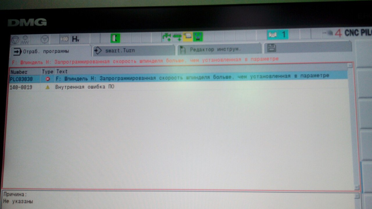

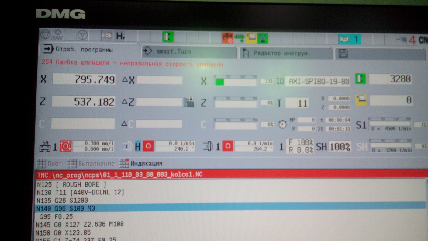

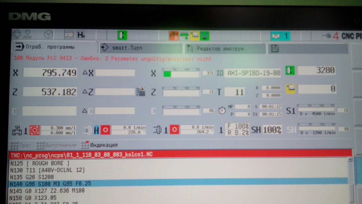

Здравствуйте. Начались проблемы со шпинделем. Говорит, что задана неверная скорость. В самой программе скорость меняли, однако ошибки не устранились

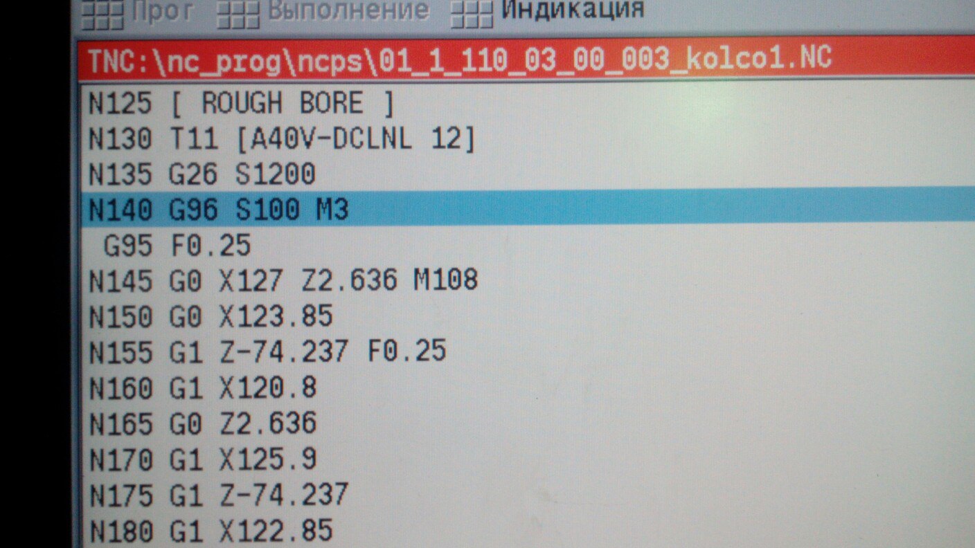

При обработке детали выдало следующие ошибки. Фрагмент кода программы, где вылетает ошибка тоже прикрепляю.

Re: [Токарный] DMG NEF 600 Шпиндель
dudarev93 писал(а):Начались проблемы со шпинделем. Говорит, что задана неверная скорость.
Коробка на станке стоит или напрямую крутит?
G96 S100 M3
попробуй так:
S100 M3
Смотри описание G26 и G96. Скорость выступает аргументом этих команд, там собака и порылась... Это я так понял постоянство скорости резания, и там как-то задается ограничение максимальных оборотов. Видимо что-то с чем-то не сходится...

Спасибо всем за ответы. Проблема оказалась глупой.
В привязке к инструменту была задана скорость резания меньше, чем задана в программе (Например, в привязке было S=10, а в программе S=100)
