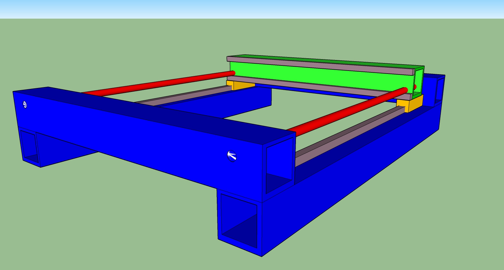

Доброго времени суток!
Есть свободное место на балконе примерно 1100х850, решил использовать это место для станка.
Сам станок еще в проекте. Кстати порекомендуйте программу для моделирования станка.
Как показывает опыт данного форума, чтобы потратить меньше средств и нервов, лучше сначала посоветоваться с опытными людьми. У меня пока нулевой уровень в проектировании станков.
Полистав форум понял, что даже самый бюджетный и точный станок подразумевает приобретение специализированных деталей к нему, таких как направляющие и передачи. Из этого сделал вывод, что направляющие (Hiwin HGR15) будут приобретаться, как и ШВП (ШВП 1605) вместо строительной шпильки.
Станину я планирую изготовить из профильной трубы. Как я понял использовать сварку не рекомендуется, так как конструкцию ведет от локального нагрева. По этому решил стягивать болтами. Возможности достать профильную трубу толщиной больше 2мм нет, в связи с этим ВОПРОС, можно ли усилить такую трубу (80х40) полимерной смолой или бетоном? Или нужны другие материалы?
Я так понимаю шлифовать место под направляющие обязательно, можно ли выполнить шлифовку в домашних условиях?
Пока сомневаюсь об минимальном расстоянии направляющих между собой, для оси Y. Понимаю, что чем больше расстояние между направляющими, тем конструкция устойчивее следовательно точнее.
Вот как я себе представляю свой будущий станок, размеры деталей примерные, цветом выделил разные детали, чтобы было чем идентифицировать элементы на рисунке. Например красный - ШВП...
Концепция станины (2280 просмотров) <a class='original' href='./download/file.php?id=62406&mode=view' target=_blank>Загрузить оригинал (260.61 КБ)</a>
Концепция станины
Буду очень благодарен конструктивным предложениями советам, и замечаниям.

встречный вопрос - для чего станок? какие допуски на обработку?

Хотелось бы достигнуть максимум точности для хоббийного станка.
Думаю это реально 0.1мм может возможно и точнее?
Станок планирую использовать для фрезеровки и раскроя фанеры, текстолита, пластика, и фрезеровки алюминия.

посмотрите в сторону этой конструкции - на профильных трубах должно получиться хорошо. бетон заливать не надо, не те нагрузки.
http://www.cnc-club.ru/forum/viewtopic. ... 8&start=60
проги для проектирования нужно изучать, это время, и довольно длительное (не встречал людей, которые на лету с нуля схватили бы какой-то жирный сапр)
из советуемых и доступных в плане обилия обучающих материалов это solidworks, inventor и компас 3d. посмотрите видео на ютубике, какая понравится - ту и изучайте. все они есть на рутрекере.

donvictorio писал(а): посмотрите в сторону этой конструкции - на профильных трубах должно получиться хорошо. бетон заливать не надо, не те нагрузки.
Конструкция отличная, но такие профили у нас не водятся. Где их можно заказать?
На SolidWorks я давно уже посматриваю, мне в нем интересна симуляция прочности, но для симуляции нужно изучать сопромат...

alaken писал(а): Конструкция отличная, но такие профили у нас не водятся. Где их можно заказать?
эту конструкцию вполне можно повторить на обычных прямоугольных трубах.
во всех 3х сапрах есть решатели прочносного анализа. сопромат изучать не надо, там всё очень просто.
