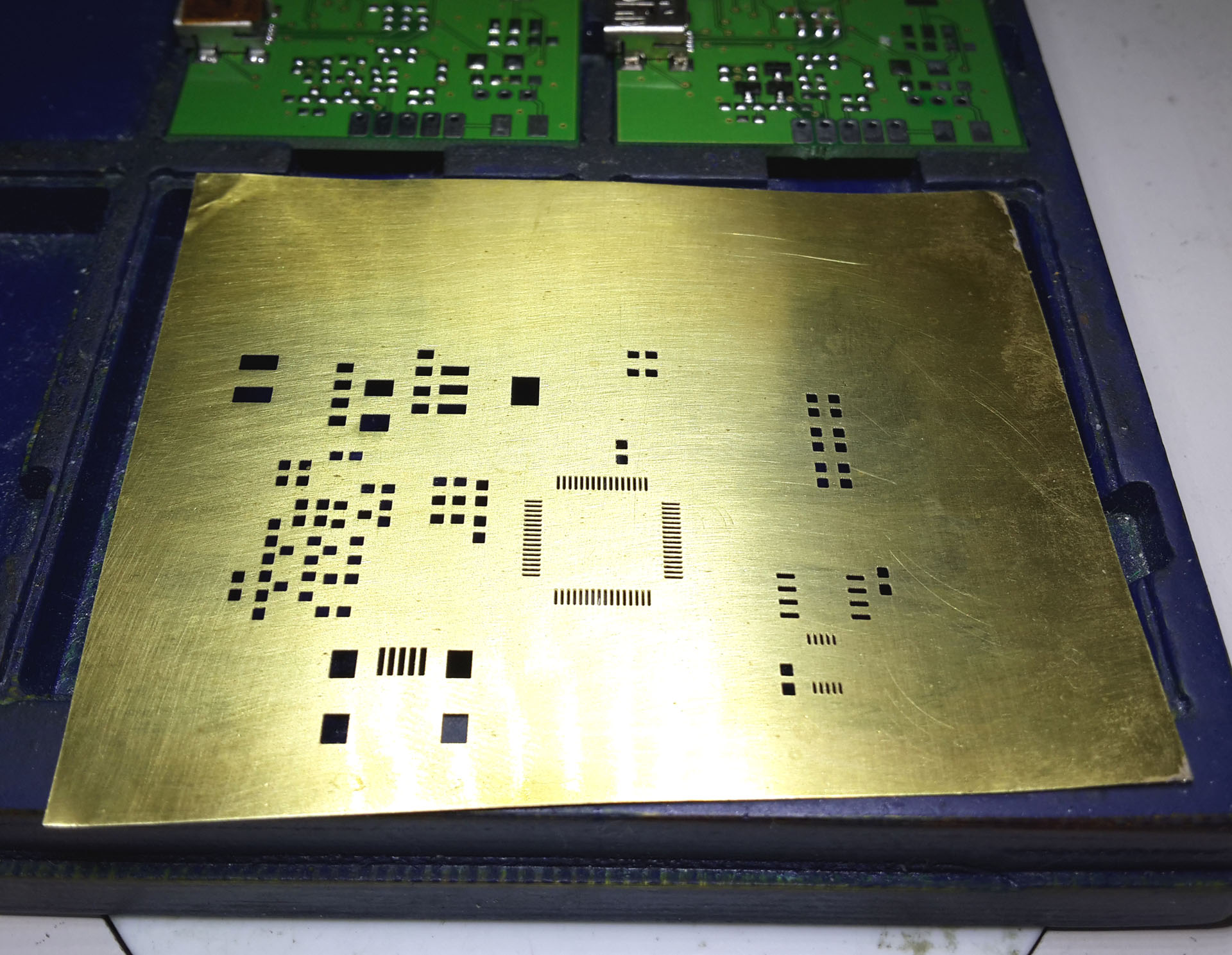

Продолжил сегодня играться с печатными платами. На этот раз решил попробовать сделать трафарет для нанесения паяльной пасты :)
Материал - латунная фольга 0.1мм.
Первый блин вышел комом - гравировал пирамидкой на листе ПВХ, фольга не програвировалась, а продавилась :) После этого положил фольгу на лист фольгированного текстолита, вставил гравер 0.1мм 45 град. и вот что получилось:
Вариант, конечно, не рабочий, а так, попробовать что из этого выйдет :) (10077 просмотров) <a class='original' href='./download/file.php?id=62333&mode=view' target=_blank>Загрузить оригинал (435.34 КБ)</a>
20151031_221537.jpg (10077 просмотров) <a class='original' href='./download/file.php?id=62332&mode=view' target=_blank>Загрузить оригинал (432.42 КБ)</a>
Под корпус TQFP64 (10077 просмотров) <a class='original' href='./download/file.php?id=62334&mode=view' target=_blank>Загрузить оригинал (931.86 КБ)</a>
Под корпус TQFP64

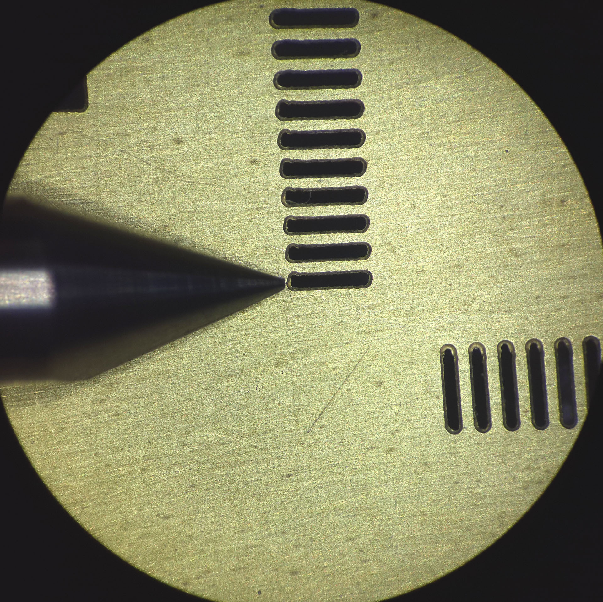

Крупнее. Для масштаба приложен гравер с полкой 0.2 мм. Это вид с верхней стороны. (10077 просмотров) <a class='original' href='./download/file.php?id=62335&mode=view' target=_blank>Загрузить оригинал (1010.55 КБ)</a>
То же самое, но с нижней стороны (10077 просмотров) <a class='original' href='./download/file.php?id=62336&mode=view' target=_blank>Загрузить оригинал (1.04 МБ)</a>

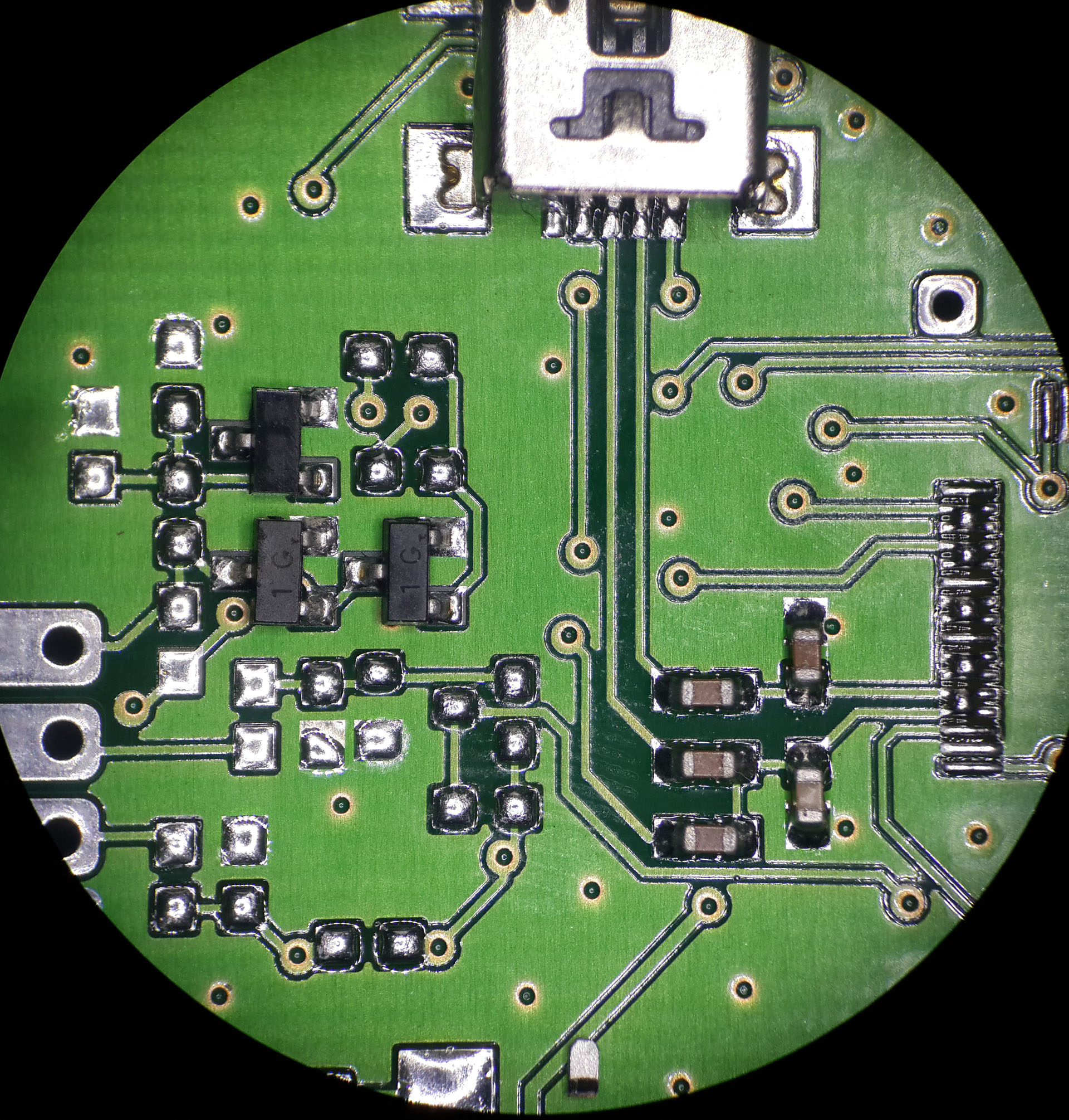

Площадки под SMD 0603 (10077 просмотров) <a class='original' href='./download/file.php?id=62337&mode=view' target=_blank>Загрузить оригинал (934.23 КБ)</a>
Получилось неожиданно хорошо :) Далеко не идеально, конечно, и даже не отлично, если сравнивать с нормальными заводскими трафаретами... Но гораздо лучше, чем я ожидал :) И мне срочно захотелось попробовать в деле :) Съездил в Юлмарт, купил там самый дешевый ростер, приехал опять на работу. Паста в шприце у меня есть, небольшой резиновый шпатель тоже завалялся еще пару лет назад, так что без лишних проволочек попытался изобразить техпроцесс :) Нанесение пасты качественно у меня не получилось - не везде она попала. Но тут нужно набить руку по углу ракеля, силы прижима, нанесения валика пасты... Но кое-как нанеслась и я, повтыкав несколько элементов, поставил платы в ростер.
Результат:
20151031_222349.jpg (10077 просмотров) <a class='original' href='./download/file.php?id=62338&mode=view' target=_blank>Загрузить оригинал (780.82 КБ)</a>
20151031_222422.jpg (10077 просмотров) <a class='original' href='./download/file.php?id=62339&mode=view' target=_blank>Загрузить оригинал (845.58 КБ)</a>
Очень-очень даже ничего для первого трафарета и первого нанесения пасты :) То есть способ для кустарных плат вполне имеет право на жизнь. Только вот хоть какой-то принтер для трафаретов все-таки придется изобразить...

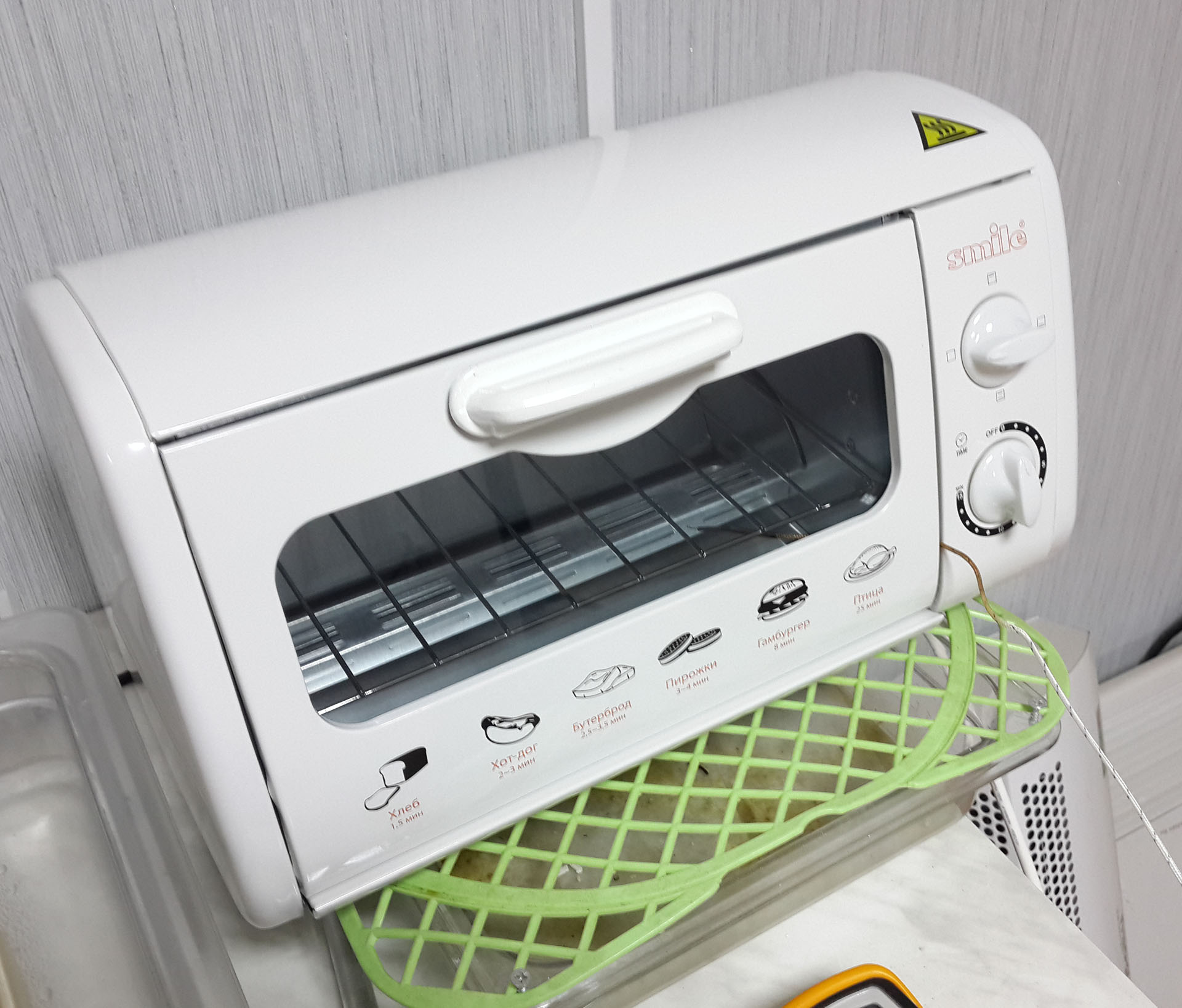

Ростер вот такой (стоит полторы тыщи):
20151031_222814.jpg (10077 просмотров) <a class='original' href='./download/file.php?id=62331&mode=view' target=_blank>Загрузить оригинал (344.18 КБ)</a>
Рука - для оценки размеров :) (10077 просмотров) <a class='original' href='./download/file.php?id=62341&mode=view' target=_blank>Загрузить оригинал (353.82 КБ)</a>

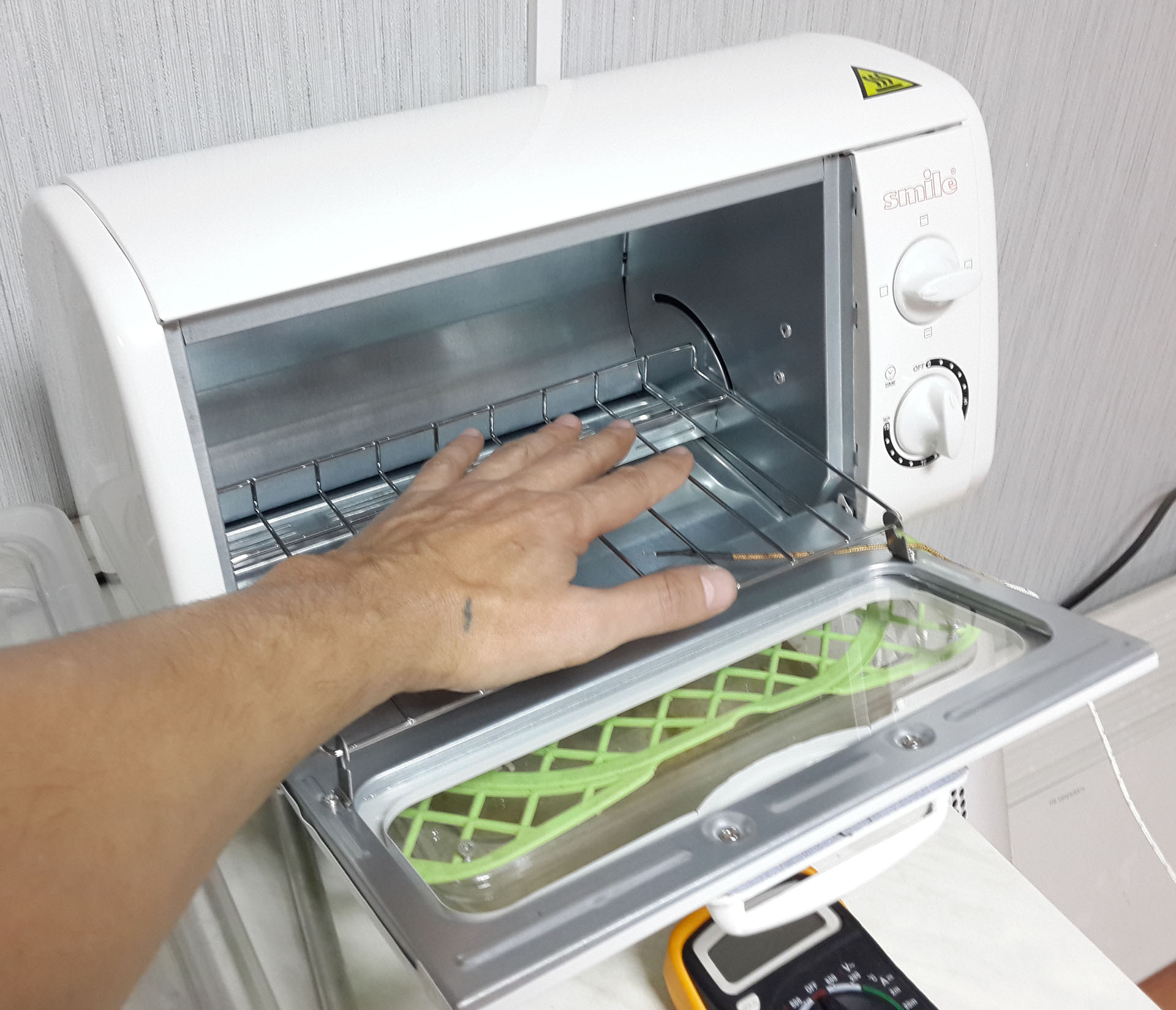

А это общий план для разнообразия :)
Рабоче-экспериментаторское место :) (10077 просмотров) <a class='original' href='./download/file.php?id=62340&mode=view' target=_blank>Загрузить оригинал (263.16 КБ)</a>

результат очень даже! :)
AndyBig писал(а):Материал - латунная фольга 0.1мм.
мысль в голову закралась: а если фольгу алюминиевую взять (есть в наличии достаточно толстая), как оно пойдет?..

pavor писал(а):а если фольгу алюминиевую взять (есть в наличии достаточно толстая), как оно пойдет?
Не пробовал, но сразу возникают следующие соображения:
- алюминий слишком мягкий металл и будет легко деформироваться и от проводки прижатого ракеля и от попыток натянуть ее в принтере
- толстая фольга не всегда хорошо, толщина фольги должна подбираться под тип площадок, слишком тонкая - мало пасты попадет на площадки, будет непропай, слишком толстая - пасты будет много, будут образовываться спайки между выводами.
Вообще, заводским способом хорошие трафареты делают либо из прочного пластика (недолговечны), либо из нержавейки, либо вообще из никеля :) Трафарет не должен тянуться при натяжении и деформироваться при работе по нему ракелем.

Трафарет еще можно не фрезеровать а вытравить на алюминиевой фольге, вроде той что идет на банки из под напитков. Главное найти где могут распечатать качественный фотошаблон.
