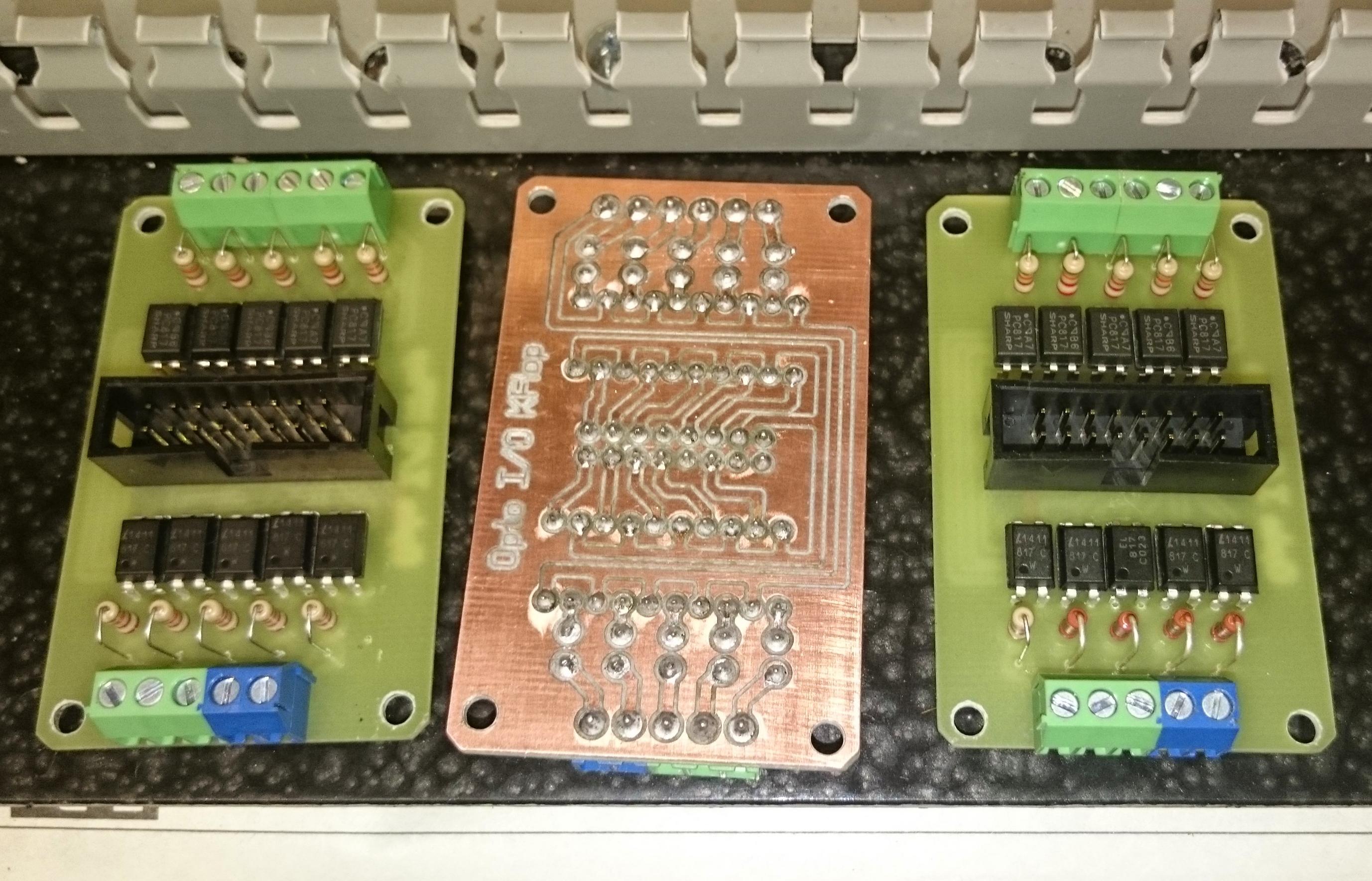

плата.jpg (10280 просмотров) <a class='original' href='./download/file.php?id=62000&mode=view' target=_blank>Загрузить оригинал (219.19 КБ)</a>
Очень хорошо режут эти фрезы. http://ru.aliexpress.com/item/5x-45-Deg ... 19970.html
AlexNikov
Сообщения: 1206
Репутация: 721
Откуда: Томск
Re: Сделанное при помощи станка :)
Сообщение AlexNikov »
Очень рекомендую делать по 3-4 обхода дорожек со смещением в 50-60% полки гравера, избавит от проблем возможных. И на ВСЕХ отверстиях делать пяточки с обоих сторон, иначе выводы элементов позамыкаете.

Раньше делал несколько проходов, с этими фрезами проблемы пропали. Замыканий вроде нет. Платы в основном односторонние. Делаю уже несколько лет для себя. Опыт уже есть.

У меня очень тонкая фольга, прогревается хорошо. А так конечно термальные перемычки я делаю,очень облегчают пайку.

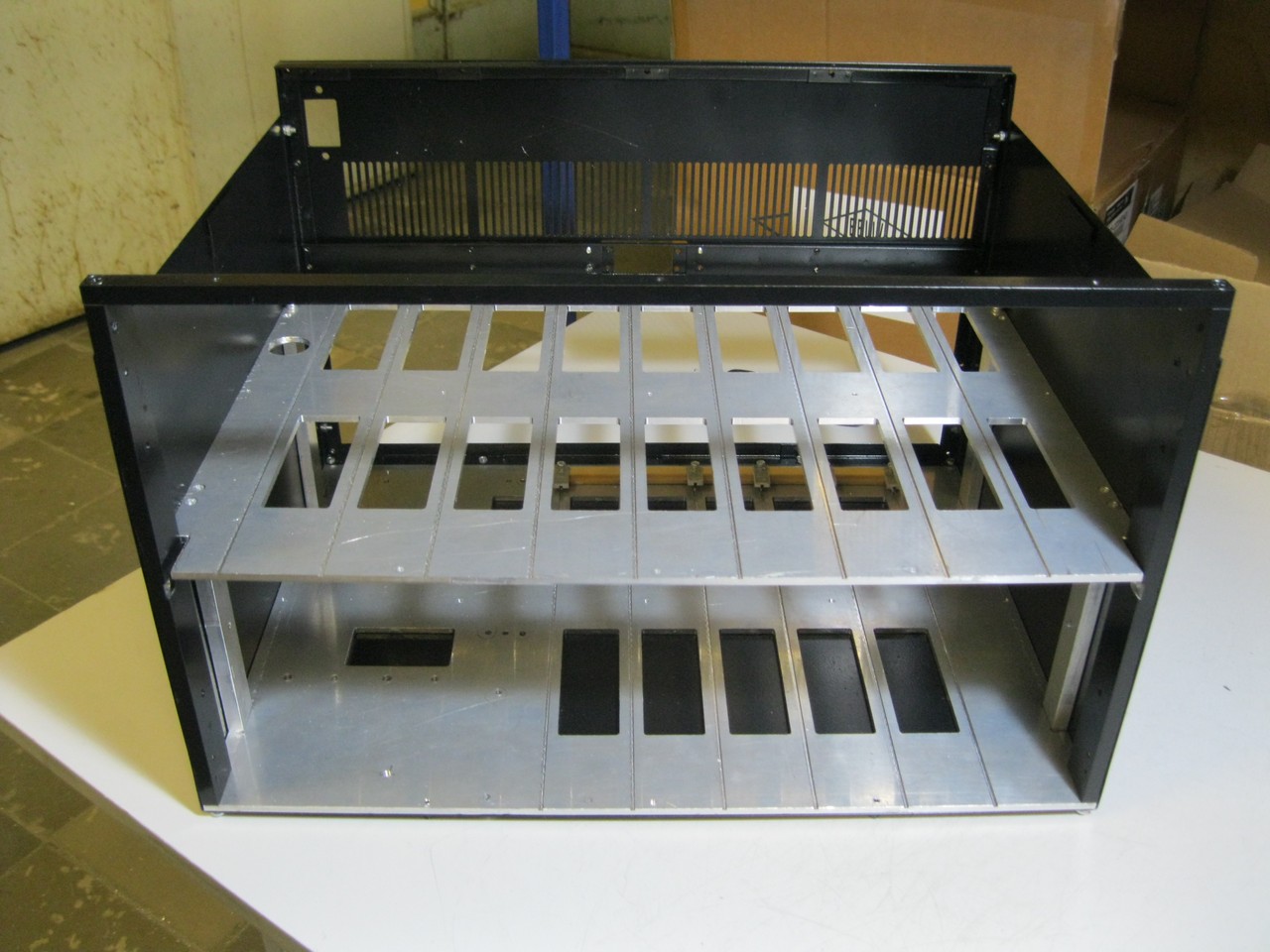

IMG_0351 блок.jpg (9781 просмотр) <a class='original' href='./download/file.php?id=62970&mode=view' target=_blank>Загрузить оригинал (215.13 КБ)</a>
Шасси блока управления лазера после покраски. Все детали вырезаны из дюраля.Сделано на китайском станке excitech0609.
