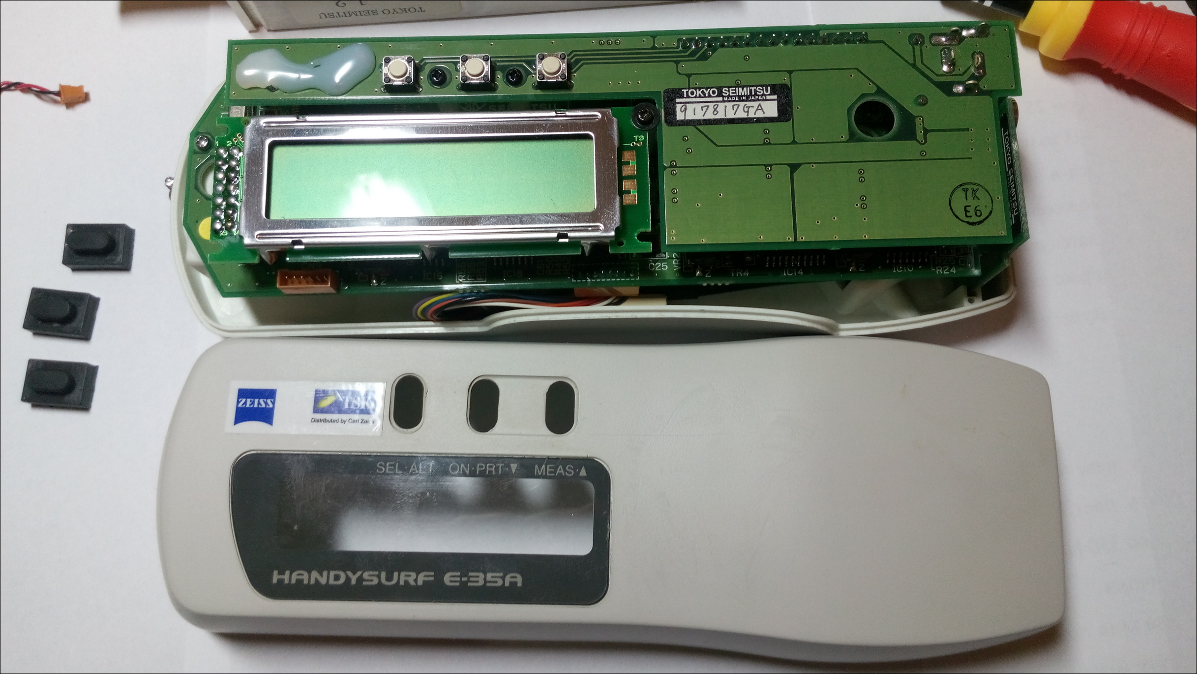

Ладно, разбираем.
Image00005.jpg (2013 просмотров) <a class='original' href='./download/file.php?id=62246&sid=a5c2a69a7566a89573decd345a17c96a&mode=view' target=_blank>Загрузить оригинал (849.42 КБ)</a>

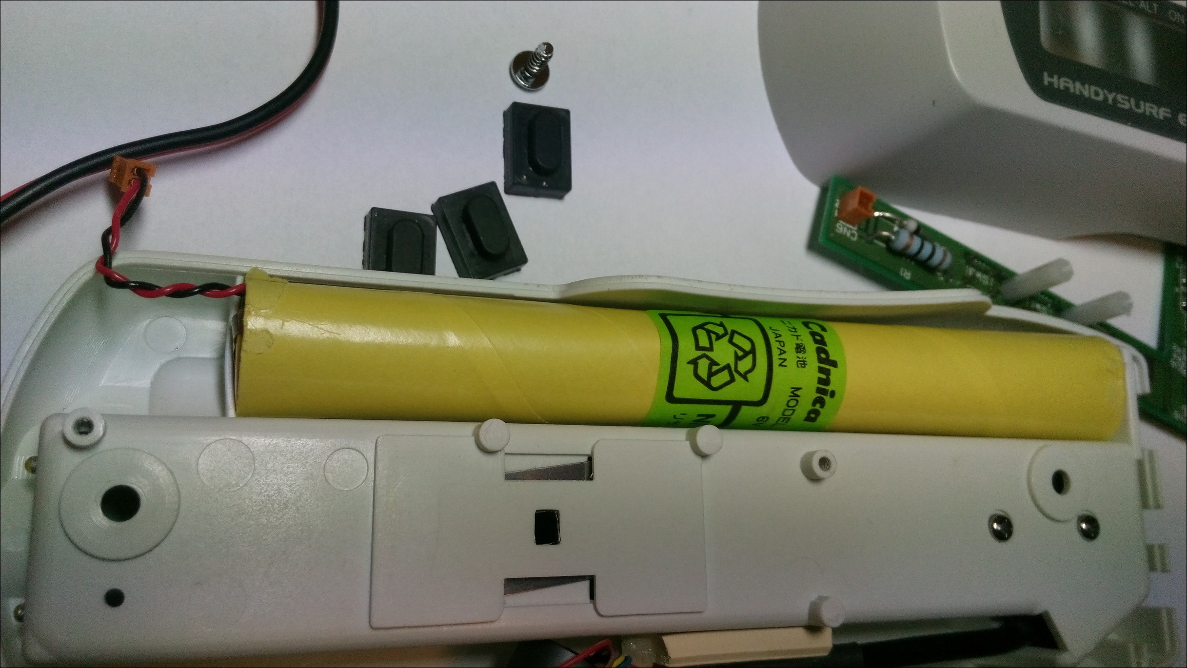

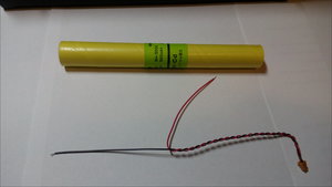

Внутри обнаружились обертка от аккумуляторной батареи и проводок
Image00001.jpg (2013 просмотров) <a class='original' href='./download/file.php?id=62244&sid=a5c2a69a7566a89573decd345a17c96a&mode=view' target=_blank>Загрузить оригинал (898.29 КБ)</a>
Думаю ОК, акк на 6В, попробую подключить БП на 5В, вдруг заработает.

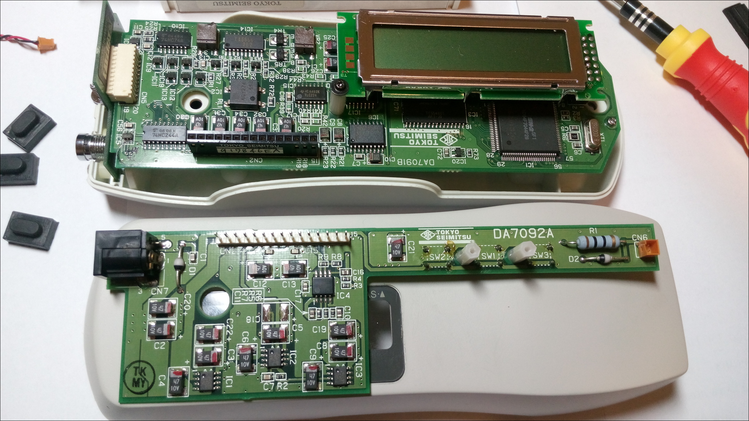

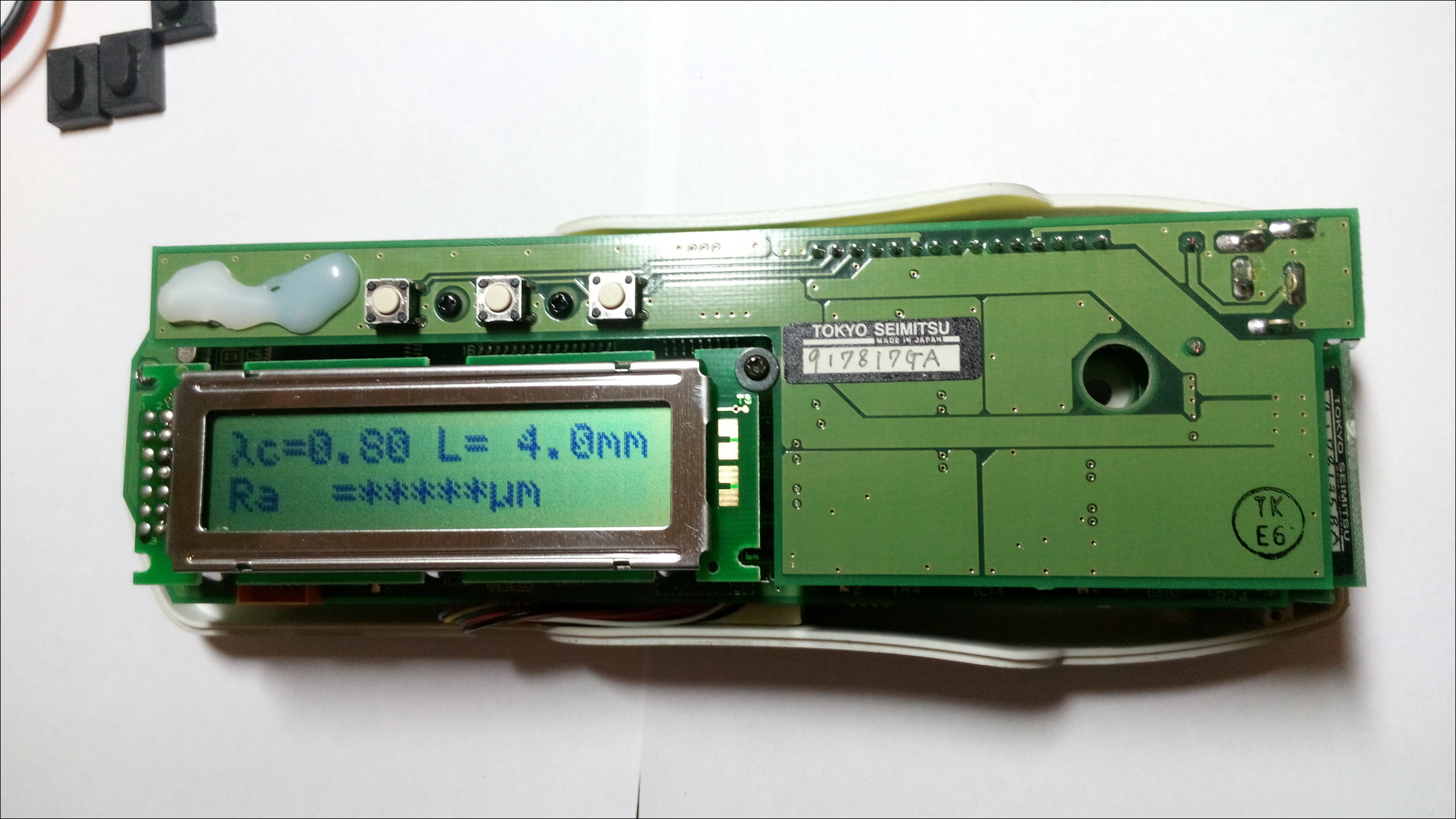

Начинаю ковыряться глубже, рассматривать плату питания (на фото внизу)
Image00006.jpg (2013 просмотров) <a class='original' href='./download/file.php?id=62247&sid=a5c2a69a7566a89573decd345a17c96a&mode=view' target=_blank>Загрузить оригинал (1.06 МБ)</a>
Выясняю, что полярность питания должна быть обратной! Перепаиваю разъем наоборот (а дело было дома, под рукой только один БП 5В и паяльник), вставляю - снова ноль!
Ну все, плакал мой профилометр! Снова присматриваюсь к плате, а там какой-то мудрый человек придумал поставить диод в цепь питания... в качестве защиты от таких, как я :)
Потому появилась надежда, что не спалил.
Позже притащил в свою лабораторию, подал 6В - пишет: батарея разряжена. 6,25В - заработало!
Сделал ему временный блок питания, впихнув в трансформаторный БП китайский регулятор напряжения... все заработало, оставалось добавить аккумулятор.

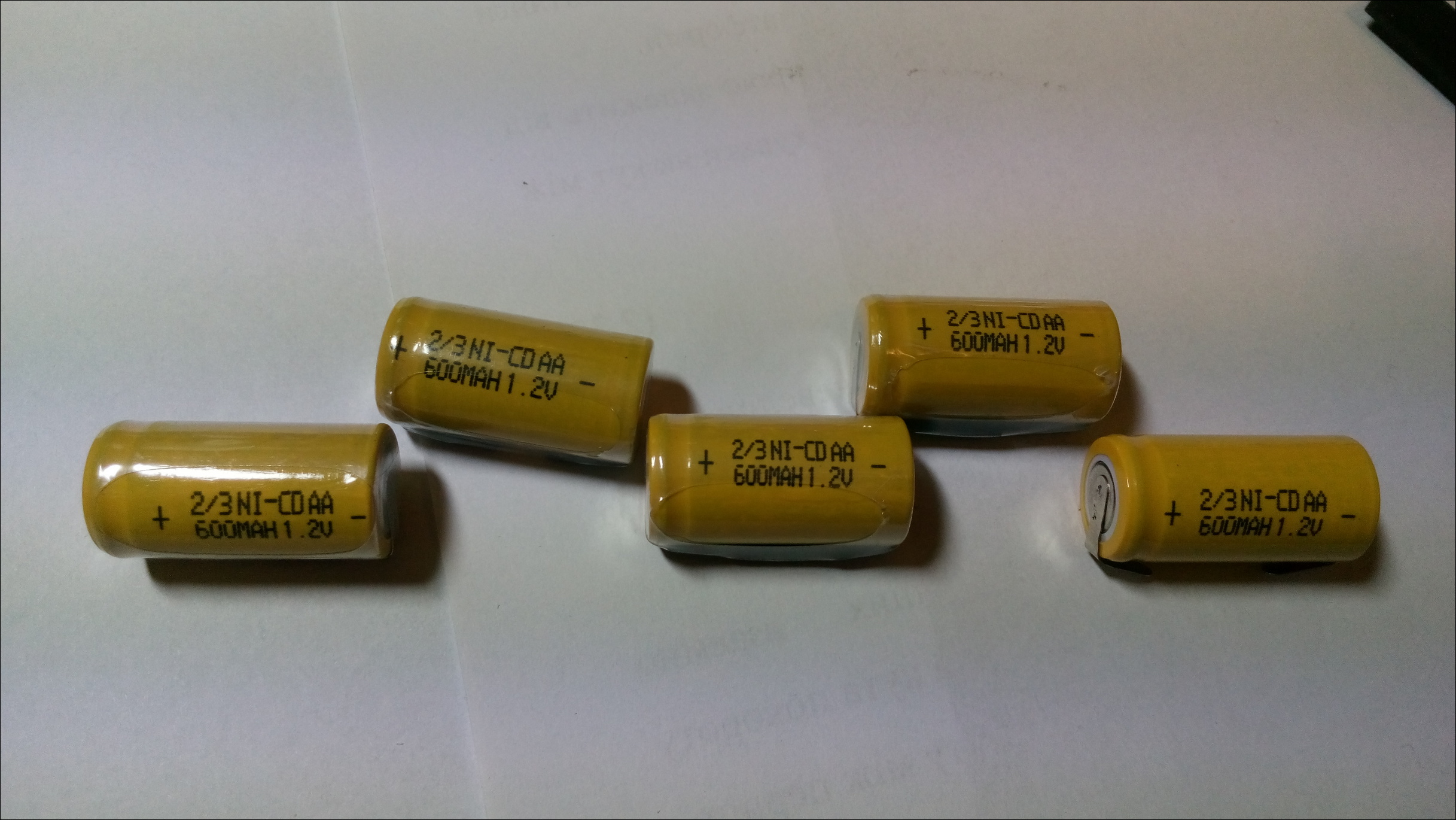

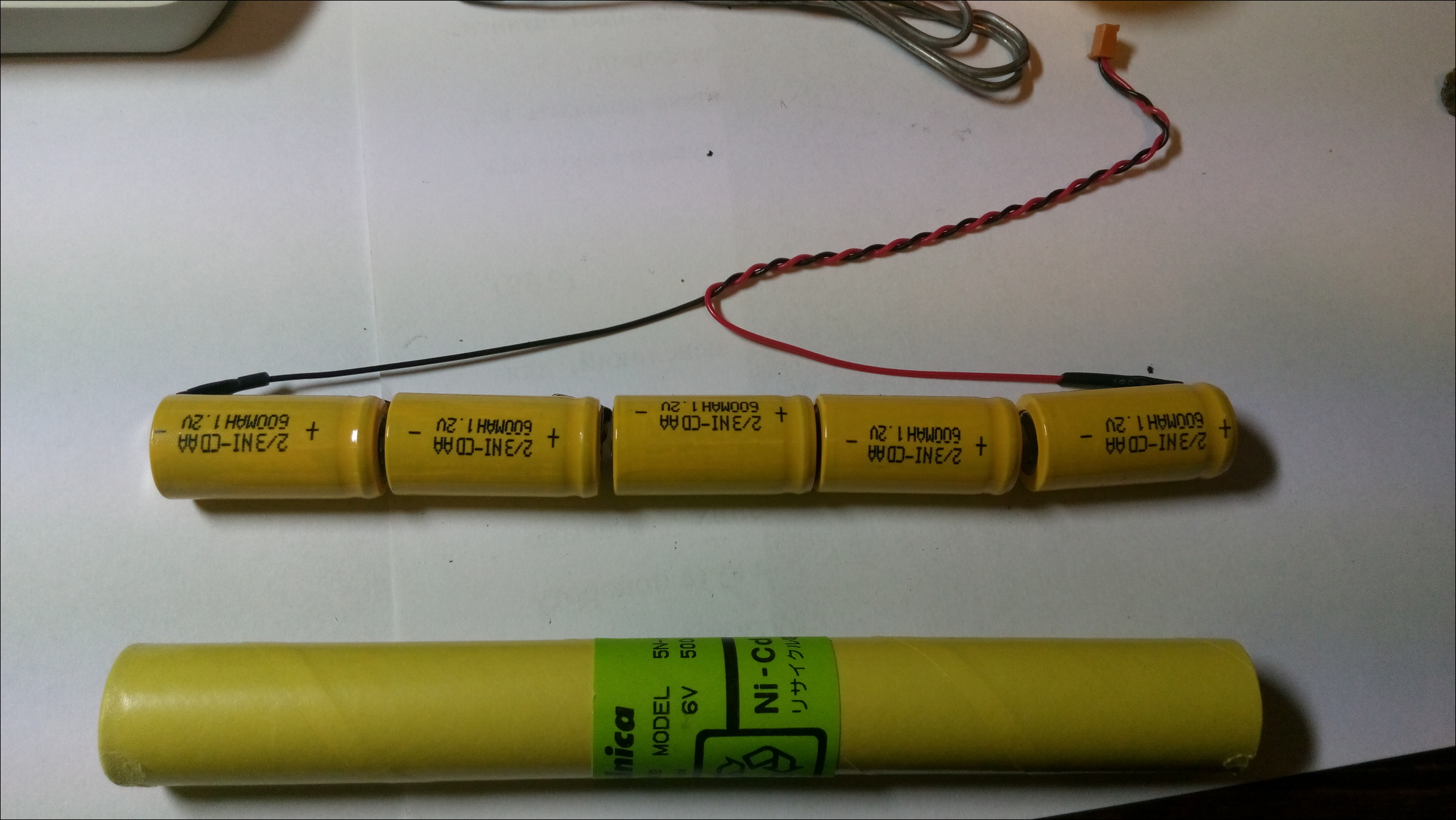

Заказал вот такие акки, недавно пришли
Image00009.jpg (2013 просмотров) <a class='original' href='./download/file.php?id=62249&sid=a5c2a69a7566a89573decd345a17c96a&mode=view' target=_blank>Загрузить оригинал (738.75 КБ)</a>
Спаял батарею
Image00011.jpg (2013 просмотров) <a class='original' href='./download/file.php?id=62250&sid=a5c2a69a7566a89573decd345a17c96a&mode=view' target=_blank>Загрузить оригинал (778.5 КБ)</a>
Image00012.jpg (2013 просмотров) <a class='original' href='./download/file.php?id=62251&sid=a5c2a69a7566a89573decd345a17c96a&mode=view' target=_blank>Загрузить оригинал (746.94 КБ)</a>

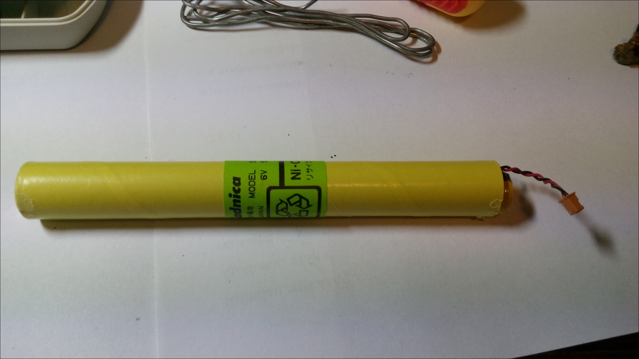

и с большим трудом затолкал в корпус... перемычка прогнулась, но выдержала
Image00013.jpg (2013 просмотров) <a class='original' href='./download/file.php?id=62252&sid=a5c2a69a7566a89573decd345a17c96a&mode=view' target=_blank>Загрузить оригинал (616.38 КБ)</a>
Собираем, включаем.. работает!
Image00015.jpg (2013 просмотров) <a class='original' href='./download/file.php?id=62254&sid=a5c2a69a7566a89573decd345a17c96a&mode=view' target=_blank>Загрузить оригинал (869.84 КБ)</a>

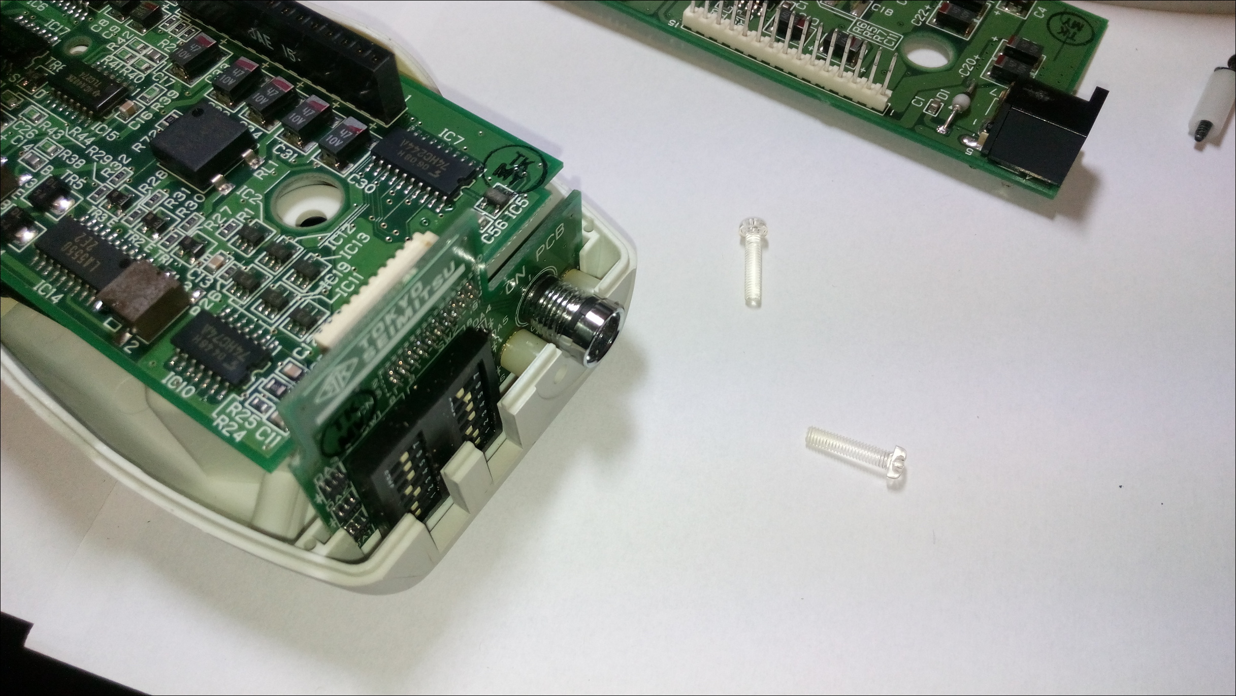

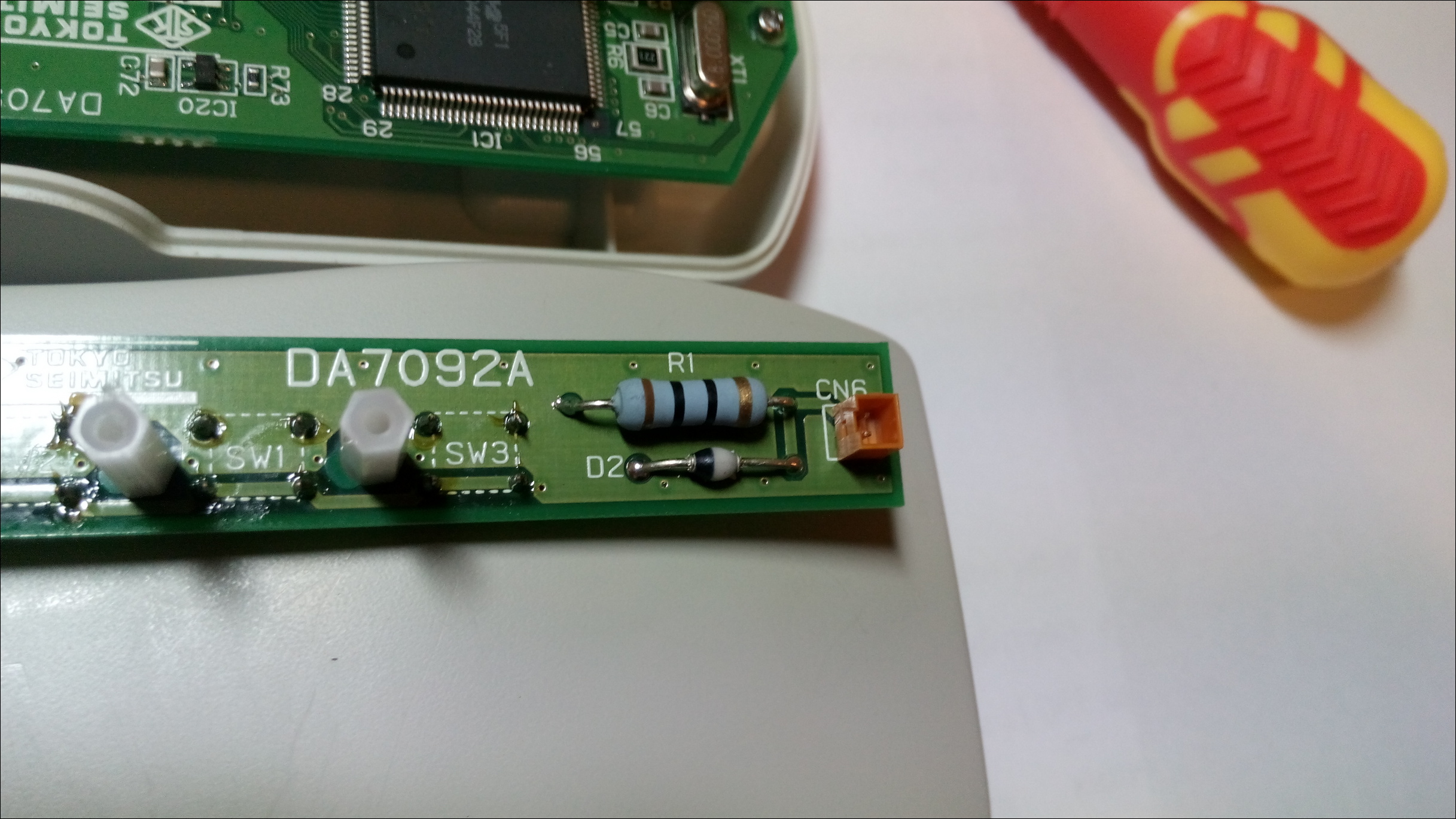

2. Зачем здесь пластиковые винтики? Вкручиваются возле разъема. Ясно, что для изоляции... но зачем изолировать?
Image00014.jpg (2013 просмотров) <a class='original' href='./download/file.php?id=62253&sid=a5c2a69a7566a89573decd345a17c96a&mode=view' target=_blank>Загрузить оригинал (918.61 КБ)</a>

PKM писал(а):Зачем здесь пластиковые винтики? Вкручиваются возле разъема
у нас применяются подобного рода переносные приборы. но вместо винтиков там типа передвижной кронштейн чтобы можно было удобно прибор выставить относительно измеряемой поверхности. типа чтобы и в выступ и в яму можно было достать. возможно это просто ножки. или я не понял по фото где они вкручиваются

Винтики вкручиваются возле разъема, держат плату внутри. Вот я думаю почему нельзя было поставить металлические винтики? :)

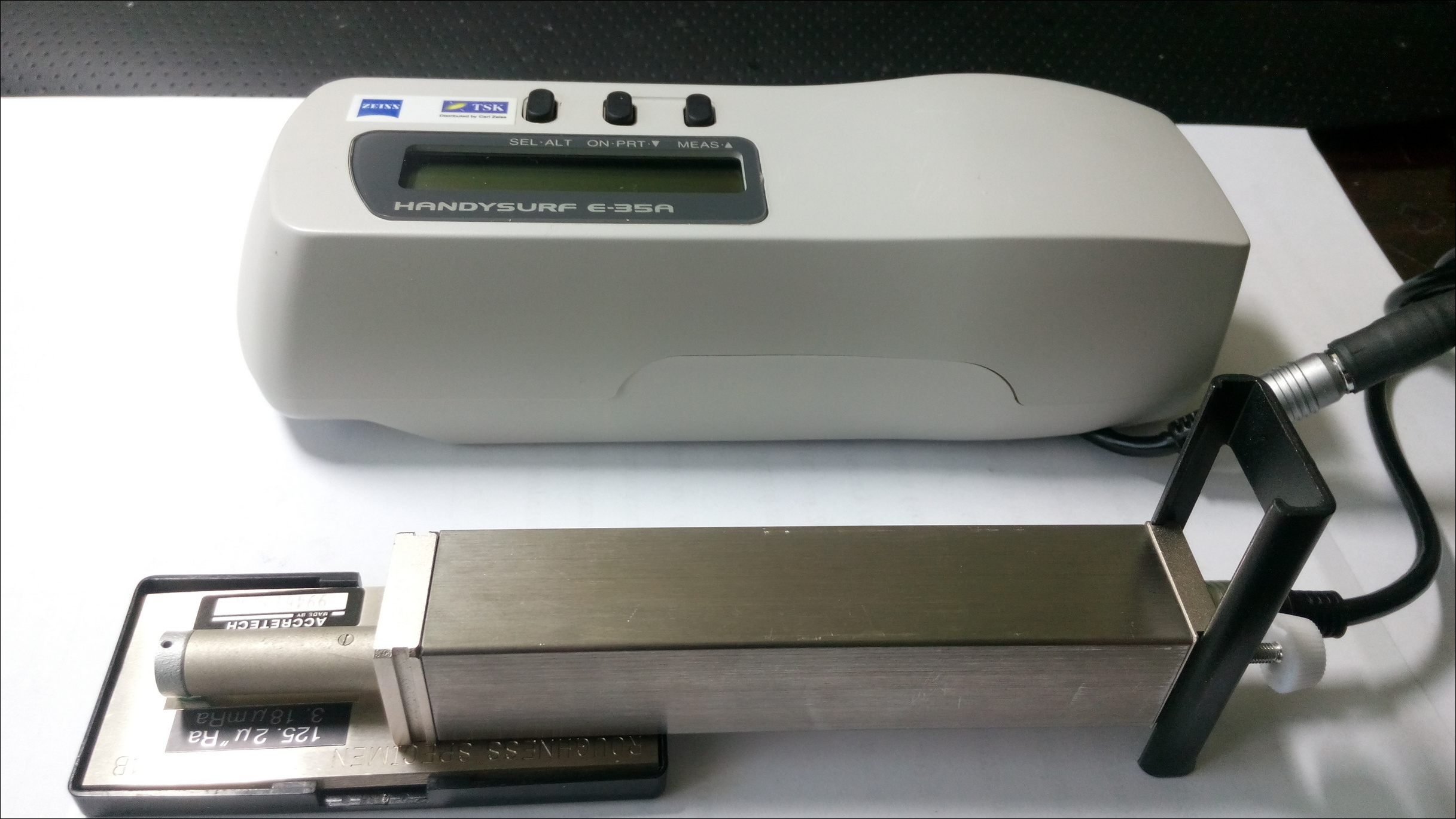

Кронштейн здесь тоже есть, только нужно вынуть датчик из корпуса и подключить через удлинитель
Image00019.jpg (1953 просмотра) <a class='original' href='./download/file.php?id=62268&sid=a5c2a69a7566a89573decd345a17c96a&mode=view' target=_blank>Загрузить оригинал (705.83 КБ)</a>

PKM, тогда с винтиками сдаюсь. разве что фирменная штука типа защита от подделок
нікому нічого не нав'язую.
Сообщения: 21923
Re: Профилометр Handysurf E-35A (измеритель шероховатости)
aegis писал(а):разве что фирменная штука типа защита от подделок
Такие винтики купить не проблема, даже дешевле, чем обычные.
Сообщения: 3653
Может чтобы если че, сломать винтики, а не разъем выкорчевать?

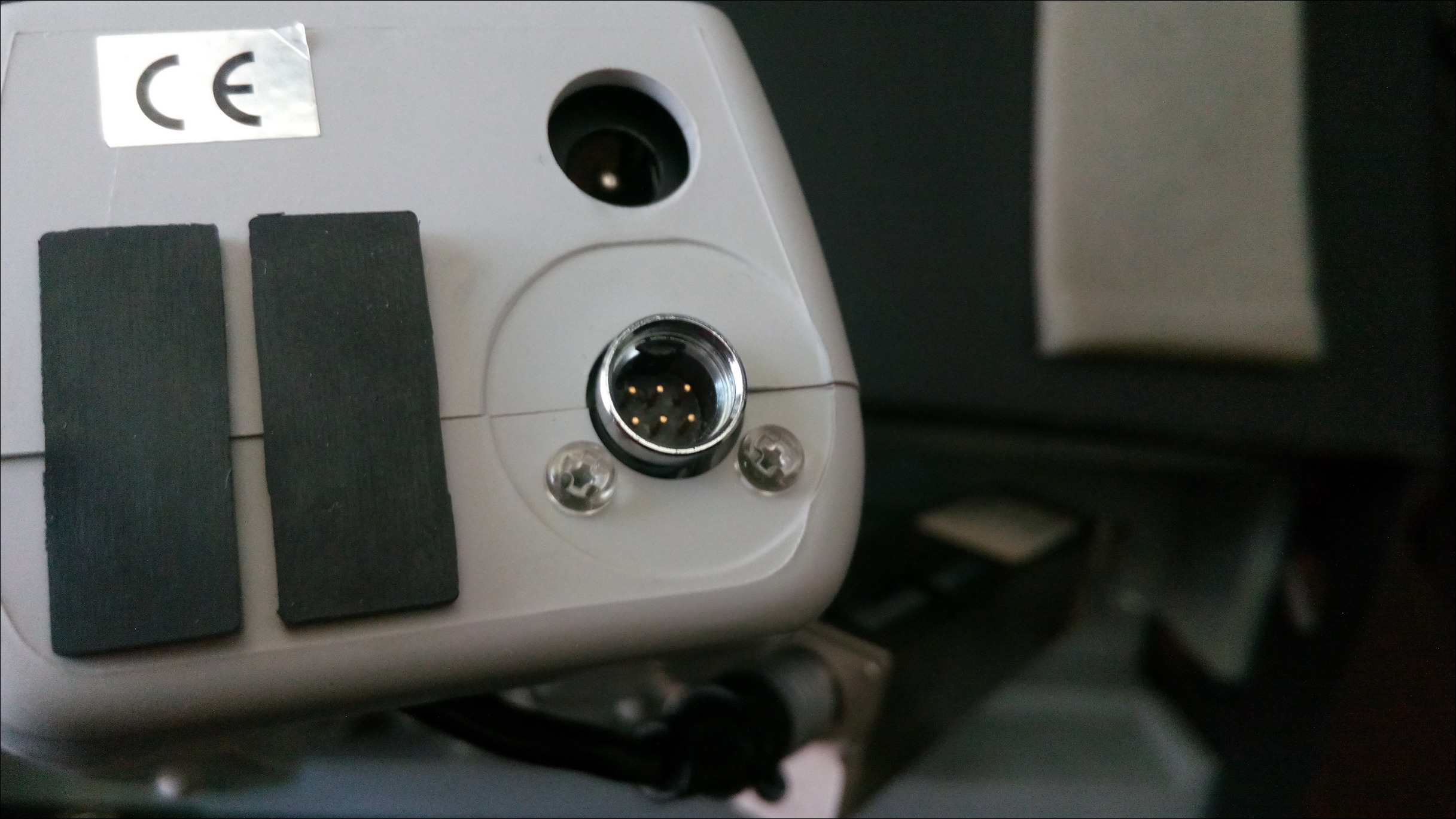

Еще думаю, как определить распиновку выходного разъема (который 6 пин) и как считать с него данные. Кабель с подходящим разъемом (от Mitutoyo) уже купил за 10 дол по наводке Афтаева... а оригинальный кабель продается что-то за 300дол... зато включает некий макрос Excel для чтения данных.
