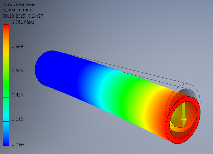

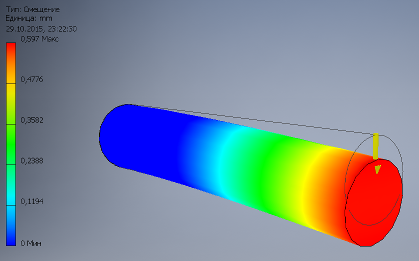

donvictorio
Сообщения: 2349
Репутация: 683
Настоящее имя: Виктор
Re: станок по алюминию 600х400х200мм v2.0
Сообщение donvictorio »
люблю такие споры :)
пруток 20*100 дюраль, нагрузка 1000Н
Screenshot.png (4169 просмотров) <a class='original' href='./download/file.php?id=62130&mode=view' target=_blank>Загрузить оригинал (164.31 КБ)</a>
трубка 60*1,7*100 дюраль, нагрузка 1000Н
Screenshot_1.png (4169 просмотров) <a class='original' href='./download/file.php?id=62131&mode=view' target=_blank>Загрузить оригинал (197.37 КБ)</a>
масса около 88 гр

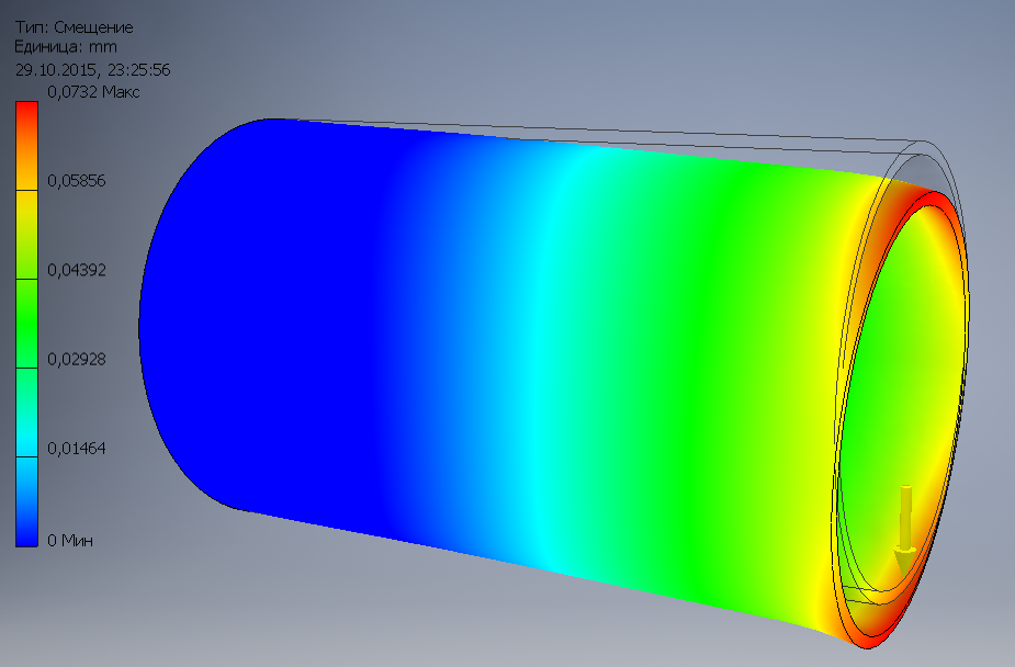

ps: дополнительная картинка для тех, кто любит выбирать из массива карманы, утверждая, что образовавшиеся в результате рёбра повышают жёсткость конструкции.
тот же первый пруток, но в виде трубки со стенками 2мм. те же нагрузки, те же размеры. масса 32 гр.
Screenshot_2.png (4145 просмотров) <a class='original' href='./download/file.php?id=62133&mode=view' target=_blank>Загрузить оригинал (153.87 КБ)</a>
Последний раз редактировалось donvictorio 30 окт 2015, 00:30, всего редактировалось 1 раз.
AGP
Сообщения: 414
Репутация: 187
Настоящее имя: Артем
Сообщение AGP »
donvictorio писал(а):люблю такие споры :)
масса около 88 гр
Масса 88 у обоих?
donvictorio
Сообщения: 2349
Репутация: 683
AGP писал(а):Масса 88 у обоих?
у трубки 60 на грамм меньше (влом было высчитывать до сотых долей, это не имеет значения аще)
У прутка 87,34 г
У трубы 86,56 г
