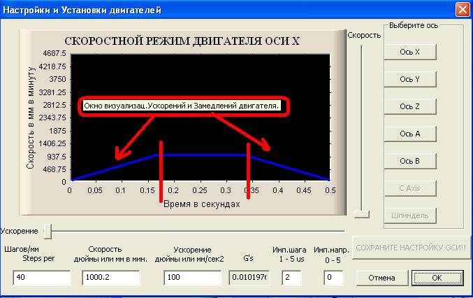

Джойстик не управляет ускорением, управляет только скоростью перемещения F.
Приведу пример на частотнике для асинхронного двига. В частотнике задаем разгон(ускорение) двигателя в параметрах. Когда работает частотник их не поменять. Включаем частотник и построечным резистором меняем частоту(обороты двигателя). Как быстро не крути подстроечник разгон будет тот что прописан в параметрах.
То есть отклонили джойстик влево на 10% скорость 100м/мин, отклонили еще на 30% скорость 300м/мин. Резко отклонили джойстик шаговый ускоряется, потом выходит на заданную скорость.
Отпустили джойстик он встал в ноль скорость сбрасывается плавно до 0. Ведь если резко сбросить скорость шаговику это не понравиться.
Это хорошо видно в Маче например когда ускорение стоит небольшое. Нажали кнопку влево портал медленно разгоняется(ускоряется), потом выходит на заданную скорость. Кнопку отпускаем портал не колом останавливается, а плавно останавливается.
Все это видно в настройках Мача в графике:
Мач разгон.JPG (3393 просмотра) <a class='original' href='./download/file.php?id=5143&sid=7ae86386afa8a186292954dc6283d8fd&mode=view' target=_blank>Загрузить оригинал (54.17 КБ)</a>
