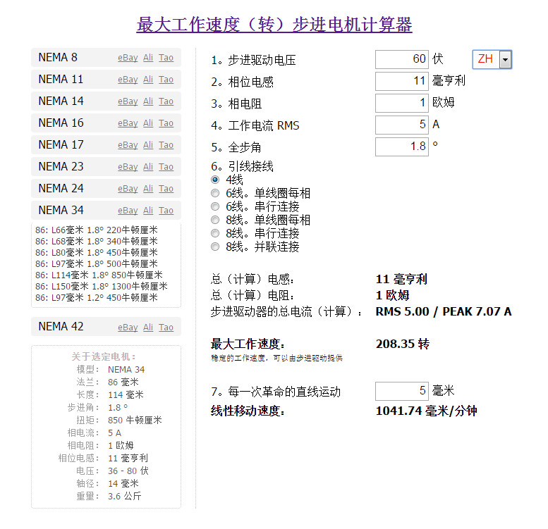

Внедрил в калькулятор мини базу по моторчикам (базу взял отсюда).
А также сделал ссылки на поиск моторов по eBay, Aliexpress и Taobao.
Дальнейший тюнинг не планируется
StepMotorCalc.html
