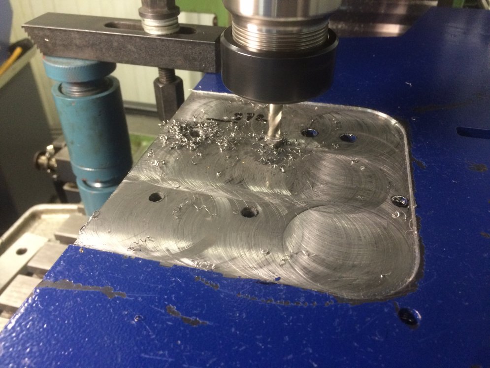

Дальше взялся за опорные тумбы оси Y. Проточил площадки под каретки. Они, вроде, были профрезерованы, но чтобы реально вывести их в плоскость пришлось снимать по 1,5 мм.
2015-10-18 17.27.59_798x599.jpg (6881 просмотр) <a class='original' href='./download/file.php?id=61832&mode=view' target=_blank>Загрузить оригинал (58.18 КБ)</a>
2015-10-18 18.31.49_798x599.jpg (6881 просмотр) <a class='original' href='./download/file.php?id=61833&mode=view' target=_blank>Загрузить оригинал (59.92 КБ)</a>
Планировал забазироваться от них и от отверстий под крепление кареток.
Замерил, отверстия оказались кривоваты.
2015-10-23 16.25.05_995x1327.jpg (6881 просмотр) <a class='original' href='./download/file.php?id=61834&mode=view' target=_blank>Загрузить оригинал (224.28 КБ)</a>
Решил их рассверлить фрезой на 7 мм (было 6 мм), заодно максимально выравняв их с верхней площадкой, чтобы меньше с нее снимать.
2015-10-23 17.34.35_995x746.jpg (6881 просмотр) <a class='original' href='./download/file.php?id=61835&mode=view' target=_blank>Загрузить оригинал (126.53 КБ)</a>
2015-10-23 17.34.41_995x746.jpg (6881 просмотр) <a class='original' href='./download/file.php?id=61836&mode=view' target=_blank>Загрузить оригинал (124.14 КБ)</a>
В качестве упоров решил использовать каретки. Установил их. Снял с фрезера горизонтальный стол и закрепил тумбы на вертикальном.
2015-10-23 18.38.19_995x1327.jpg (6881 просмотр) <a class='original' href='./download/file.php?id=61837&mode=view' target=_blank>Загрузить оригинал (182.61 КБ)</a>
2015-10-23 19.07.08_995x1327.jpg (6881 просмотр) <a class='original' href='./download/file.php?id=61838&mode=view' target=_blank>Загрузить оригинал (177.97 КБ)</a>
2015-10-23 19.07.30_995x1327.jpg (6881 просмотр) <a class='original' href='./download/file.php?id=61839&mode=view' target=_blank>Загрузить оригинал (181.5 КБ)</a>
2015-10-23 20.37.40_995x1327.jpg (6881 просмотр) <a class='original' href='./download/file.php?id=61840&mode=view' target=_blank>Загрузить оригинал (258.4 КБ)</a>
2015-10-24 14.27.53_995x1327.jpg (6881 просмотр) <a class='original' href='./download/file.php?id=61841&mode=view' target=_blank>Загрузить оригинал (208.12 КБ)</a>
Заодно сделал простенькие упоры для удобства регулировки положения кареток.
2015-10-24 19.02.12_1009x757.jpg (6881 просмотр) <a class='original' href='./download/file.php?id=61842&mode=view' target=_blank>Загрузить оригинал (127.03 КБ)</a>
2015-10-24 20.19.31_1009x757.jpg (6881 просмотр) <a class='original' href='./download/file.php?id=61843&mode=view' target=_blank>Загрузить оригинал (123.58 КБ)</a>

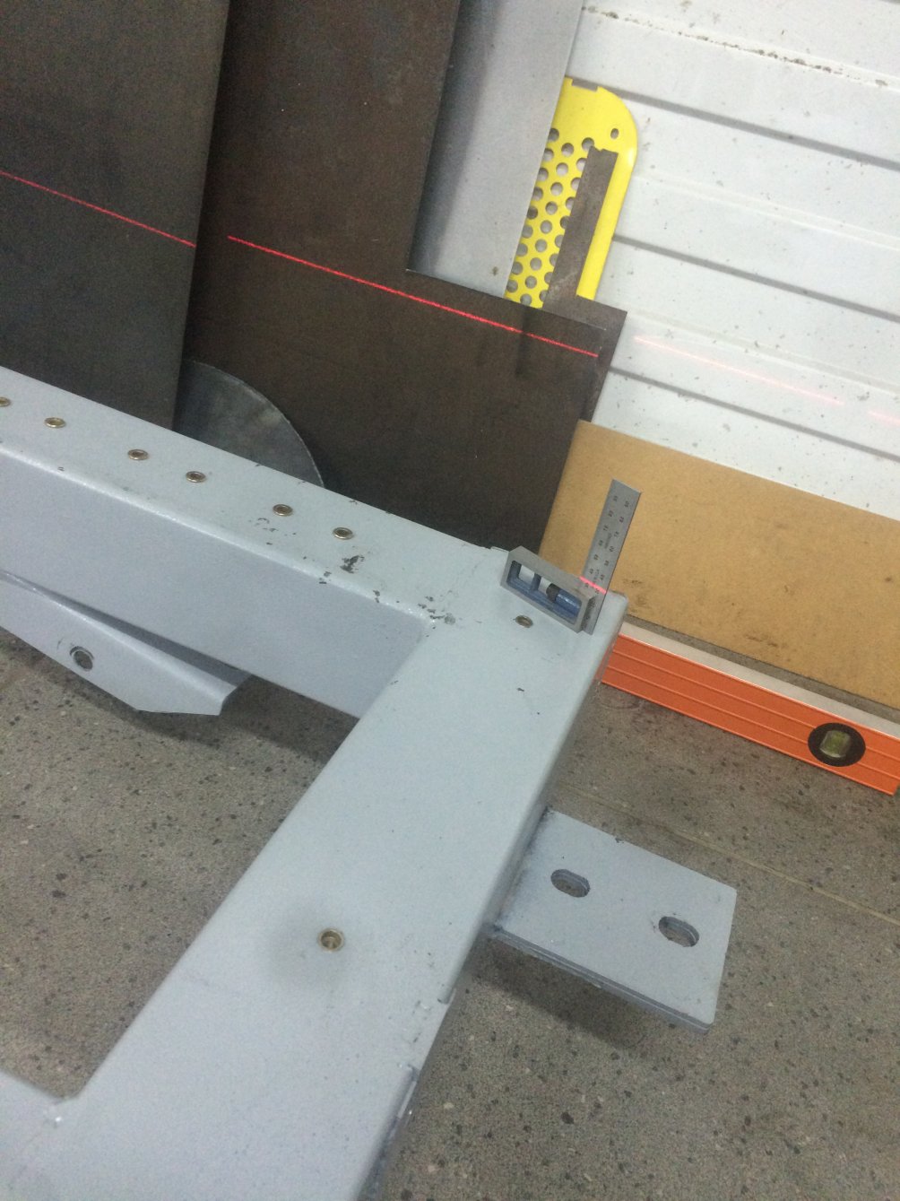

Следующий этап - рама.
Измерения стола таких габаритов делать мне сложно. Весь инструмент заточен под меньшие размеры.
Самая длинная поверочная линейка - 1 м.
Горизонтальный стол проверял лазерным уровнем.
2015-10-25 13.10.46_1004x1339.jpg (6875 просмотров) <a class='original' href='./download/file.php?id=61847&mode=view' target=_blank>Загрузить оригинал (196.2 КБ)</a>
2015-10-25 13.14.59_1004x1339.jpg (6875 просмотров) <a class='original' href='./download/file.php?id=61848&mode=view' target=_blank>Загрузить оригинал (196.59 КБ)</a>
У меня получился разброс по высоте 2 мм. Думал будет хуже. Это можно вывести потом за счет жертвенного стола.

Ну и иллюстрация для понимания того, что пришлось выправлять.
2015-10-31 17.03.00_1001x1335.jpg (6651 просмотр) <a class='original' href='./download/file.php?id=62546&mode=view' target=_blank>Загрузить оригинал (168.93 КБ)</a>
И примерно то же самое в вертикальной плоскости.

На выходных опять занимался ЧПУ. Подустал от рамы и решил переключиться на что-то менее грустное - редукторы на ось Х.
Пластины порезал лазером из шестерки. Порезали не очень. Рез грубоватый, как у плазмы.

Базируюсь
2015-11-14 19.17.24_995x1327.jpg (6258 просмотров) <a class='original' href='./download/file.php?id=63781&mode=view' target=_blank>Загрузить оригинал (186.32 КБ)</a>
Растачиваю
2015-11-14 19.37.27_1000x1333.jpg (6258 просмотров) <a class='original' href='./download/file.php?id=63782&mode=view' target=_blank>Загрузить оригинал (169.45 КБ)</a>
Сверловка
2015-11-14 17.29.59_995x995.jpg (6258 просмотров) <a class='original' href='./download/file.php?id=63780&mode=view' target=_blank>Загрузить оригинал (166.88 КБ)</a>
Готовые пластины
2015-11-14 21.44.17_1000x750.jpg (6258 просмотров) <a class='original' href='./download/file.php?id=63783&mode=view' target=_blank>Загрузить оригинал (127.51 КБ)</a>
Для соосности сверлил и растачивал одним пакетом.
