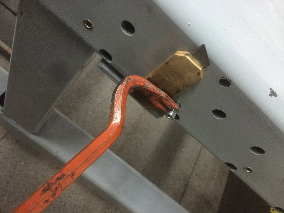

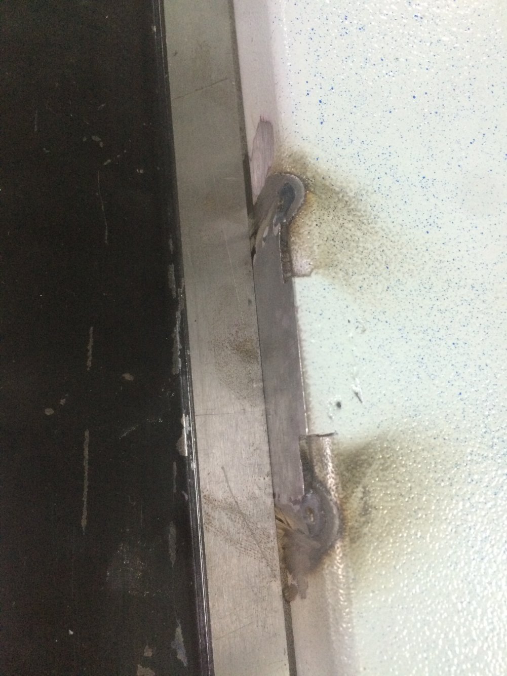

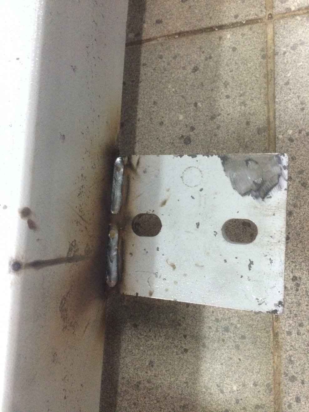

Как я говорил, забрал я в результате не станок, а косой и кривой набор сделай сам.
Ниже несколько фотографий для иллюстрации.

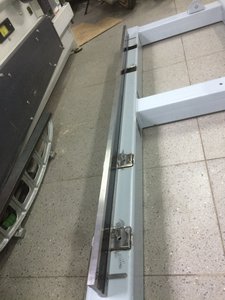

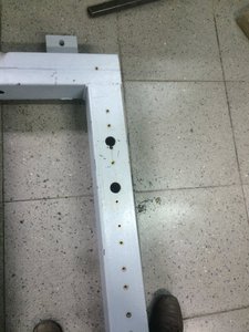

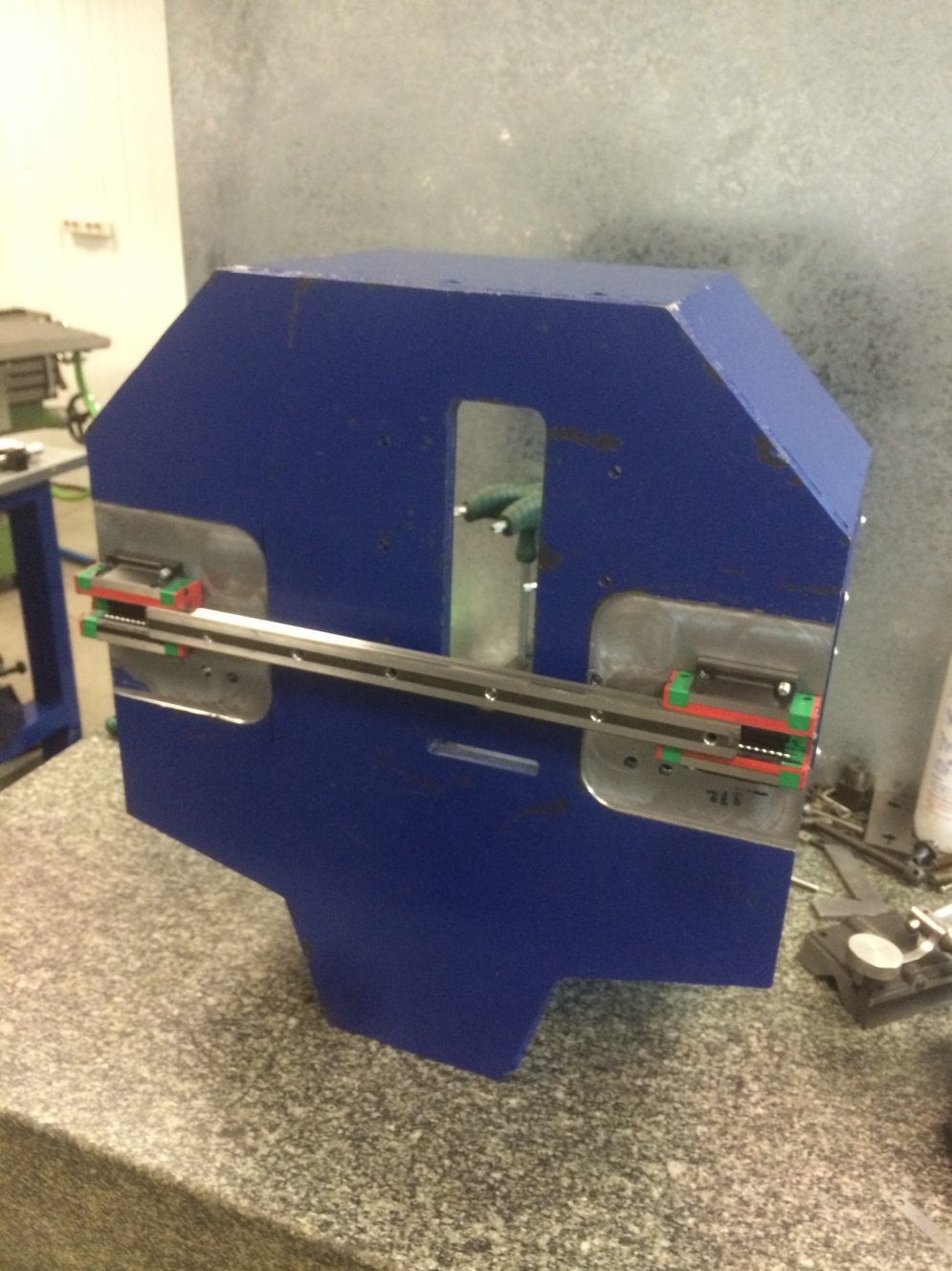

Это угол между осью Y и тумбой.
2015-10-16 12.51.15_801x601.jpg (6614 просмотров) <a class='original' href='./download/file.php?id=61815&mode=view' target=_blank>Загрузить оригинал (84.39 КБ)</a>

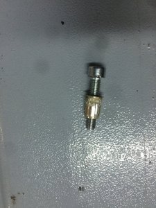

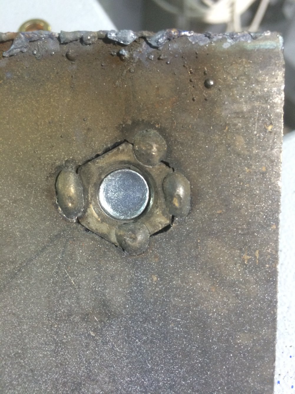

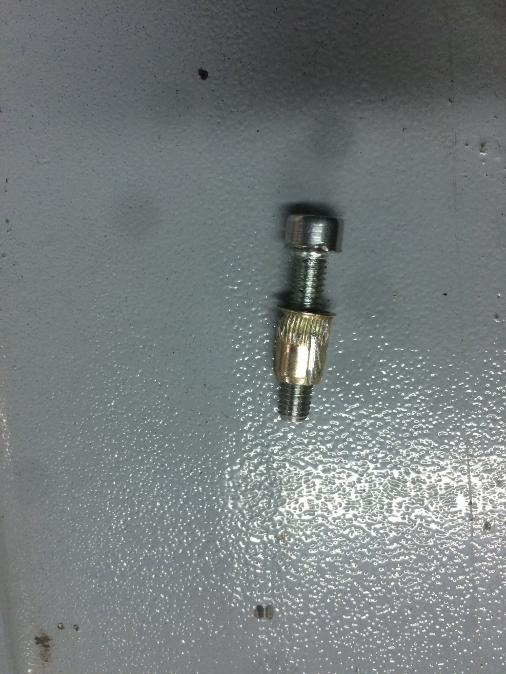

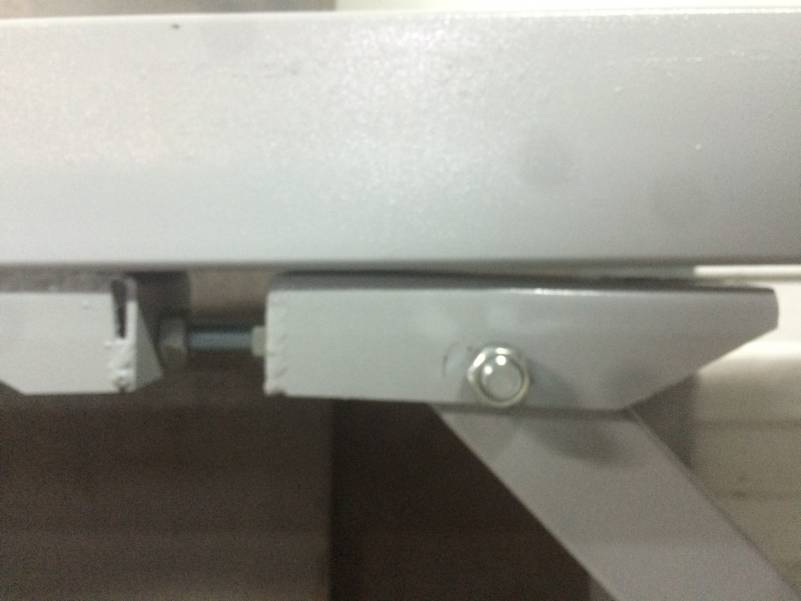

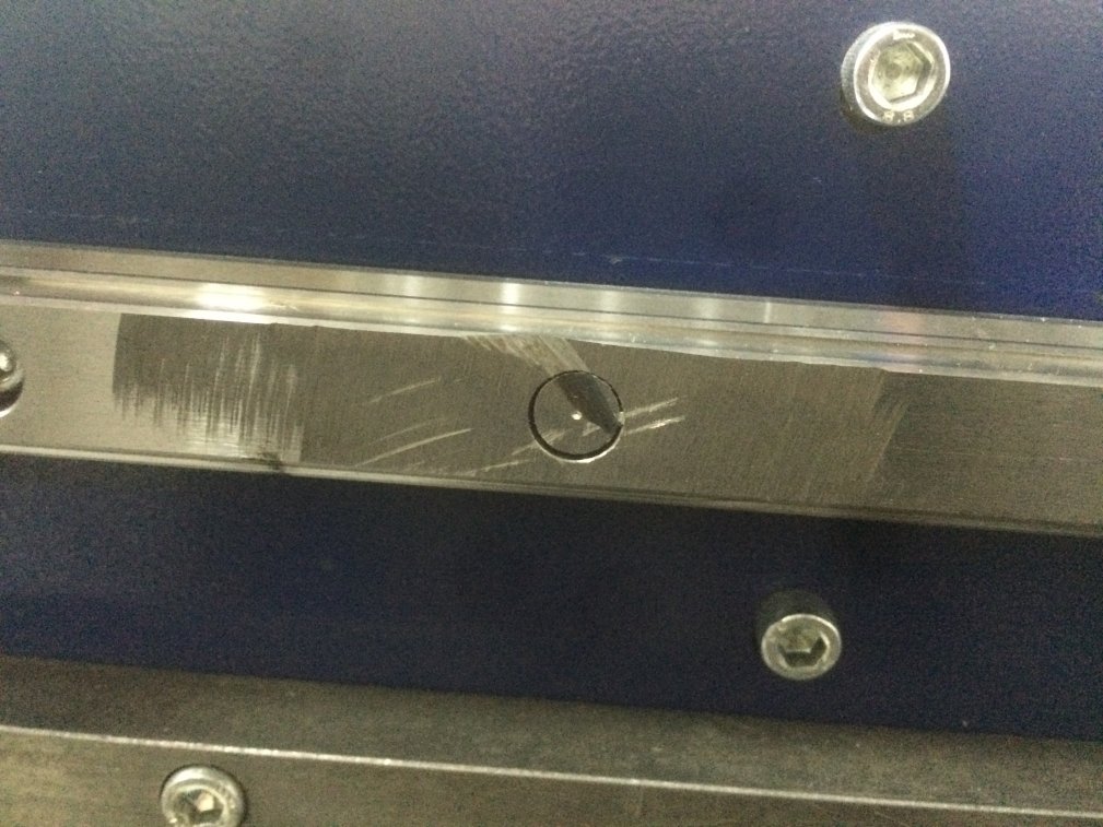

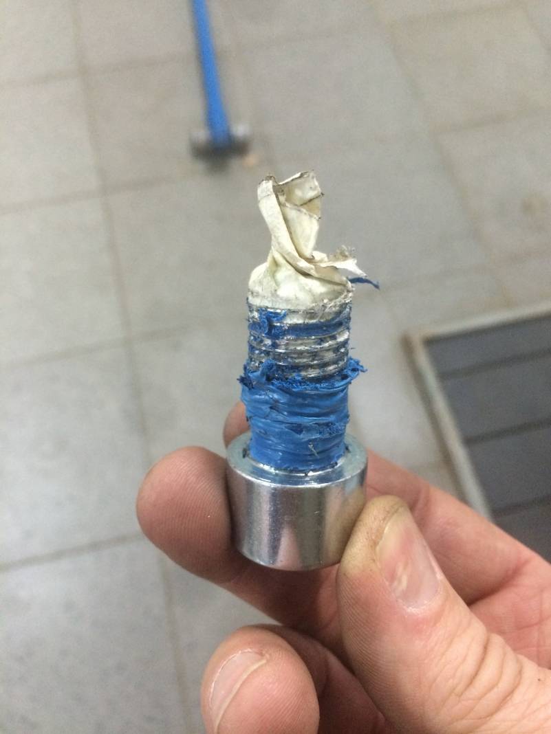

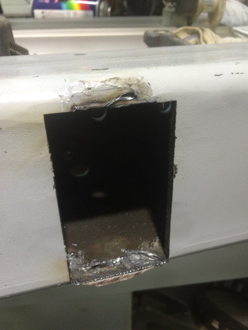

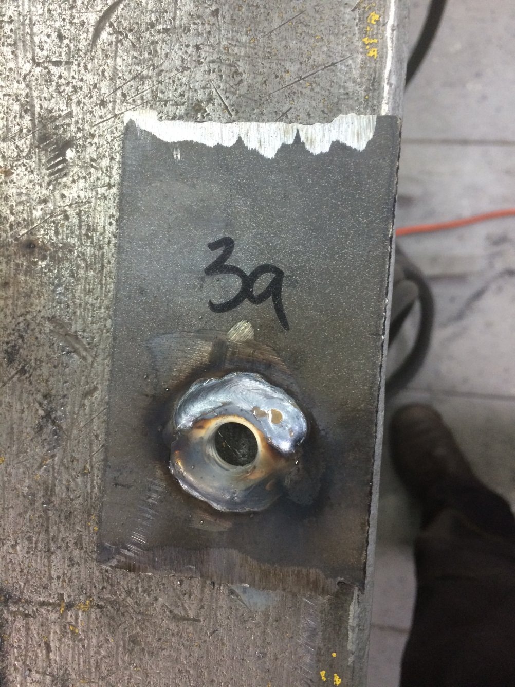

Болт крепления раскосины рамы был вставлен на изоленту. Резьба сорвана.
2015-10-16 11.32.34_801x1068.jpg (6614 просмотров) <a class='original' href='./download/file.php?id=61813&mode=view' target=_blank>Загрузить оригинал (60.09 КБ)</a>

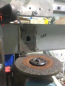

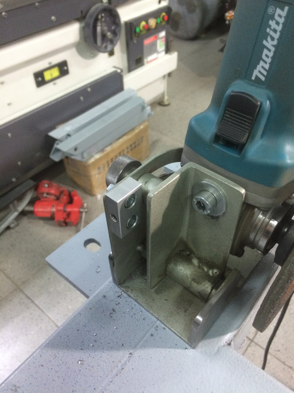

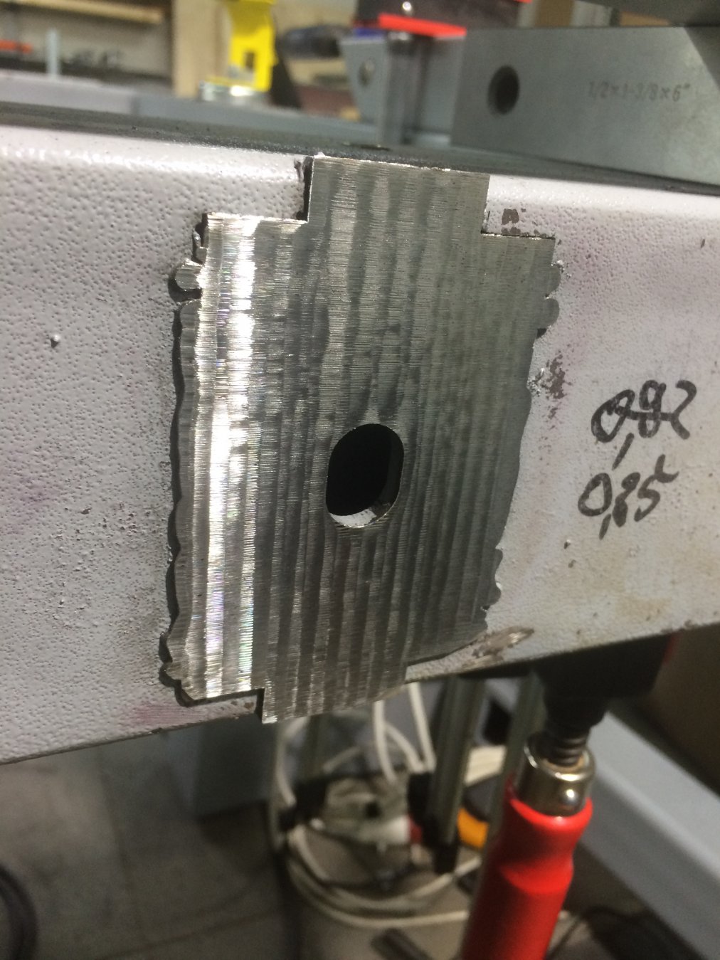

Не смогли закрутить винт крепления рельса оси Х, т.к. до этого обломали там метчик.
Просто спилили болгаркой, включая часть рельса.

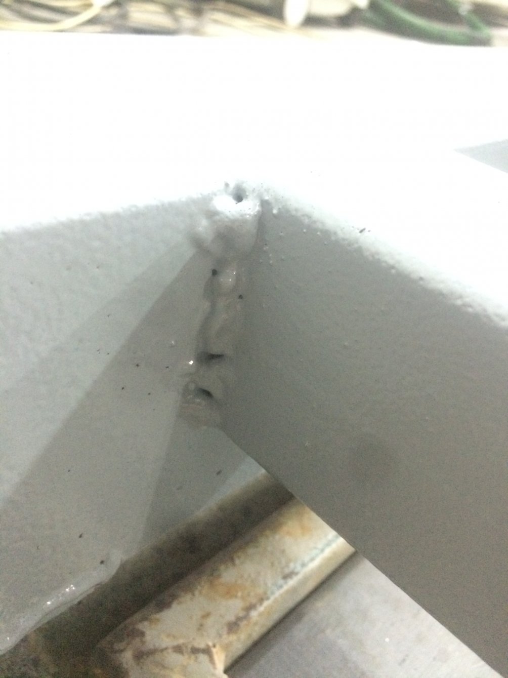

Пример сварочного шва.
2015-10-25 12.48.15_1004x1339.jpg (6614 просмотров) <a class='original' href='./download/file.php?id=61817&mode=view' target=_blank>Загрузить оригинал (126.41 КБ)</a>
и так далее ...

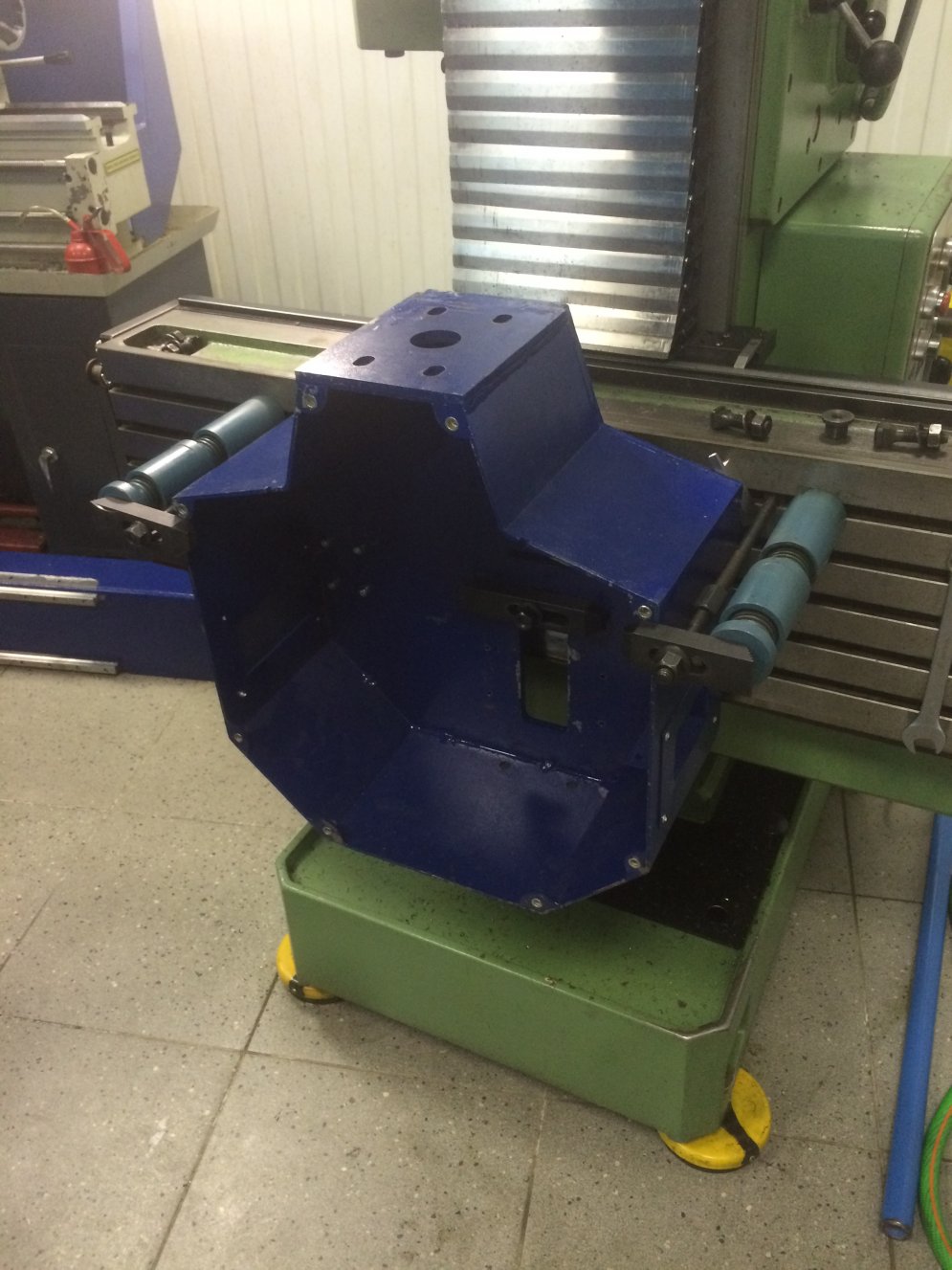

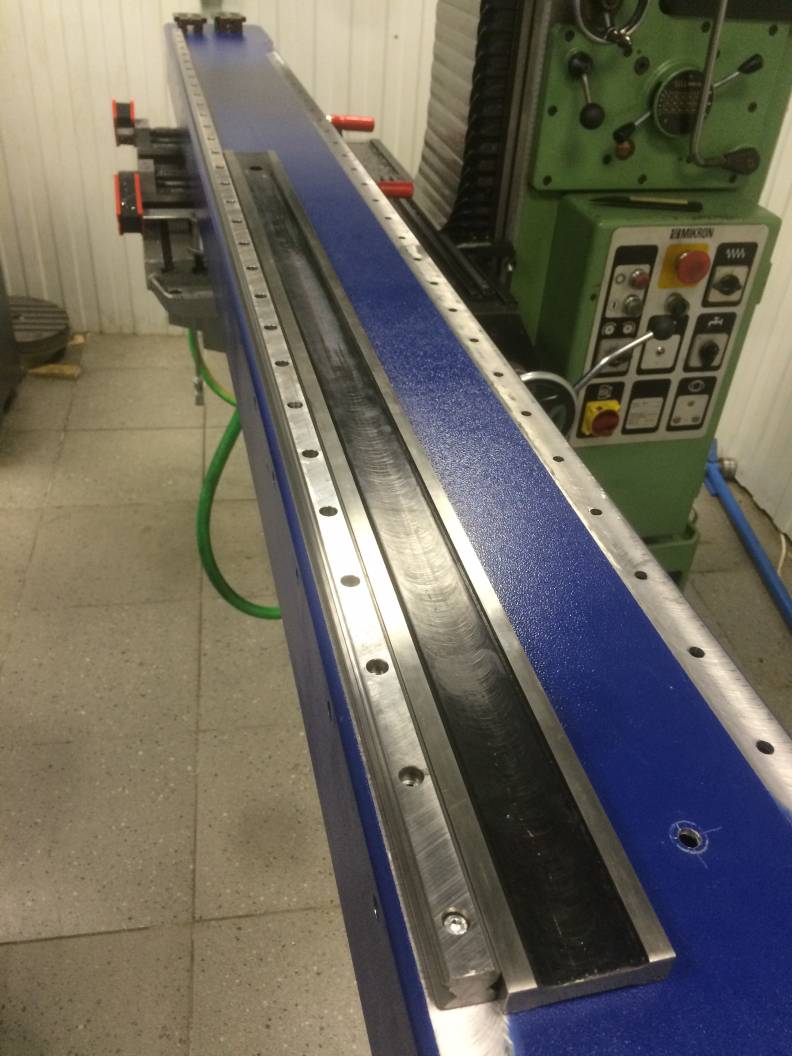

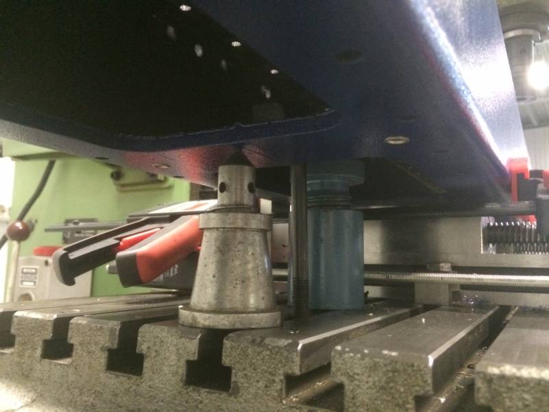

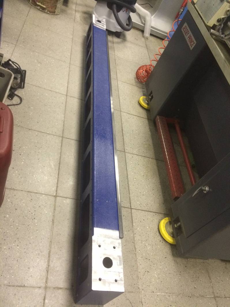

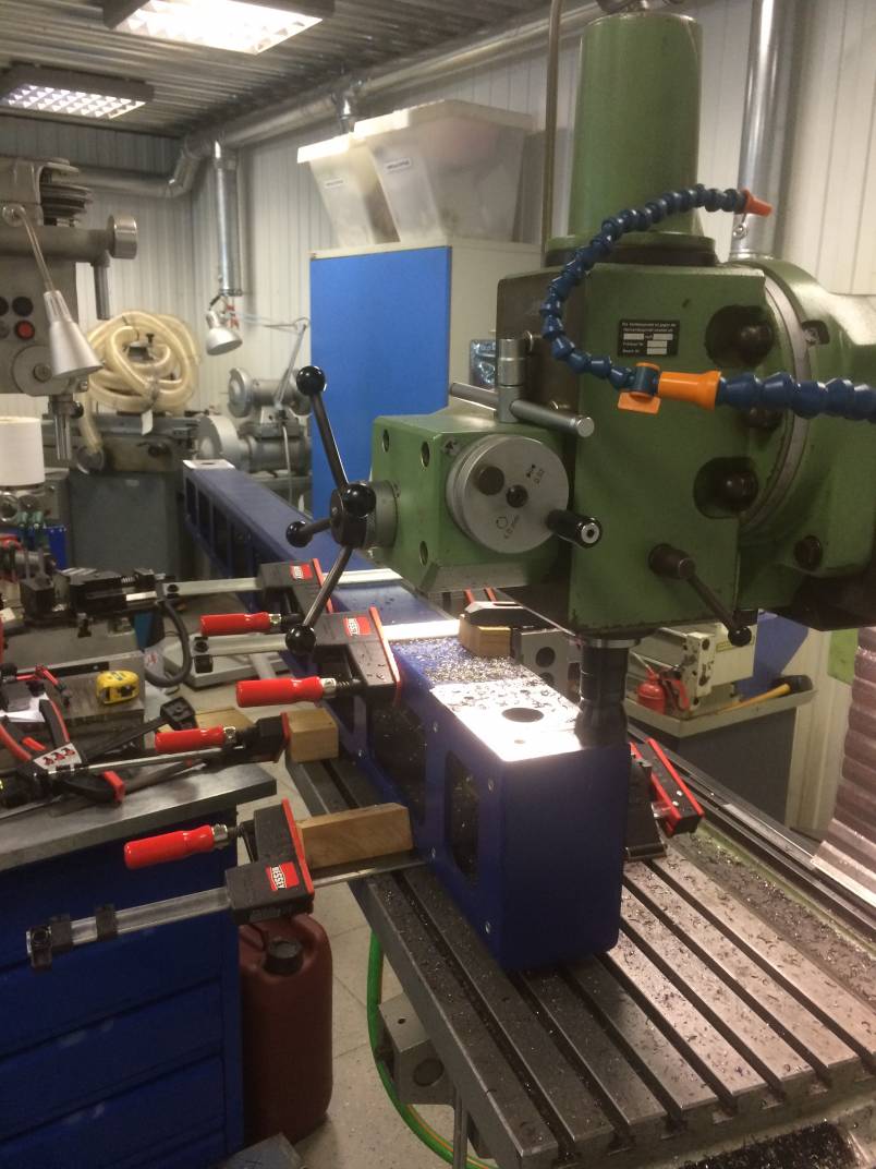

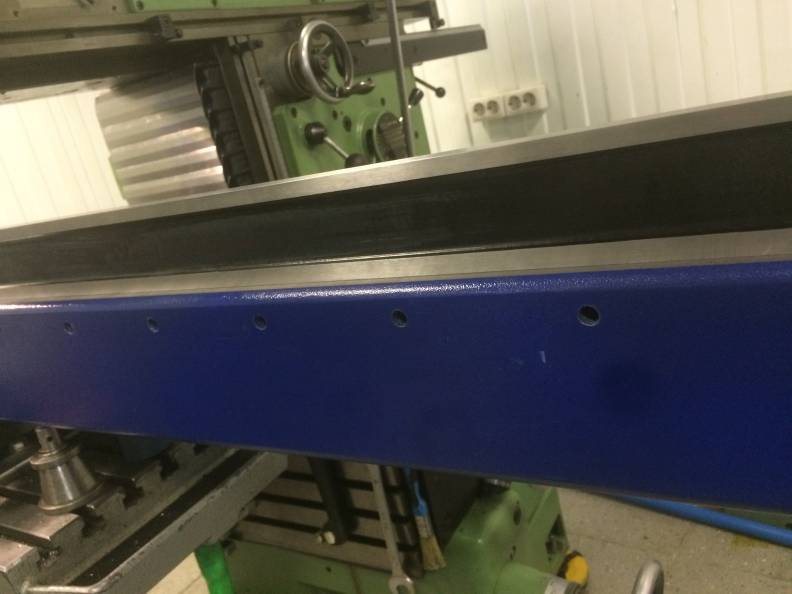

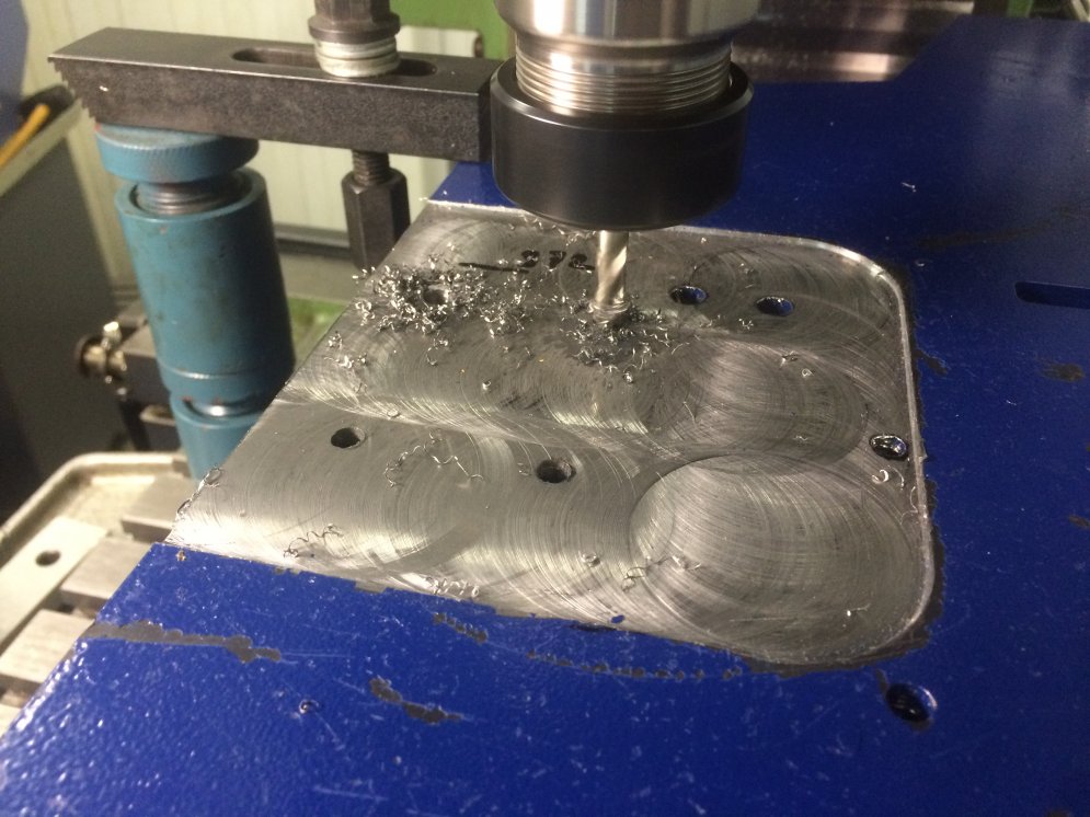

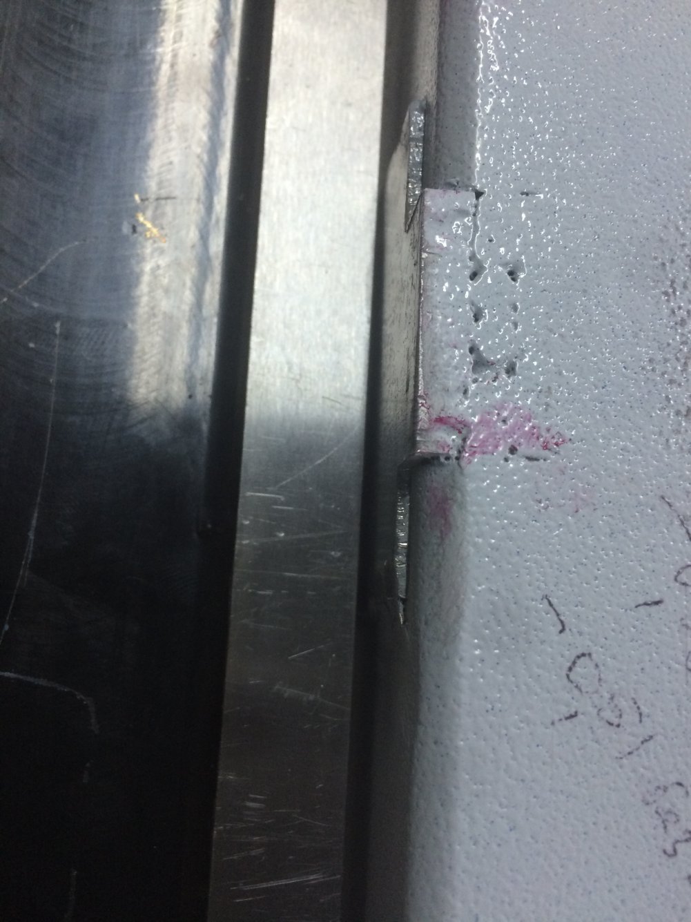

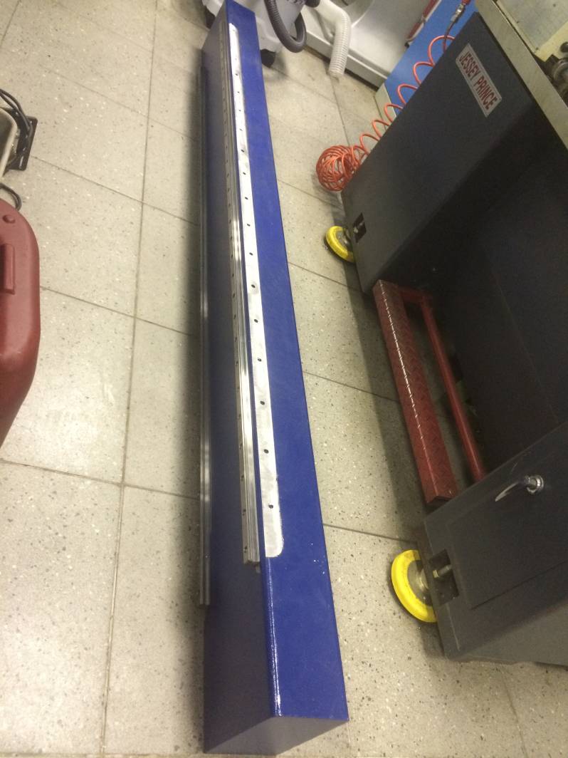

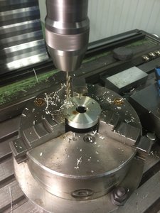

Принял решение исправлять. Начал с балки оси Y. На плоскости установки рельс обнаружился посередине горб в 1,7 мм. Поверхность под рейку вообще была не обработана.
Опорные поверхности представляли из себя просто криво приваренные пластины, не привязанные ни к каким базам.

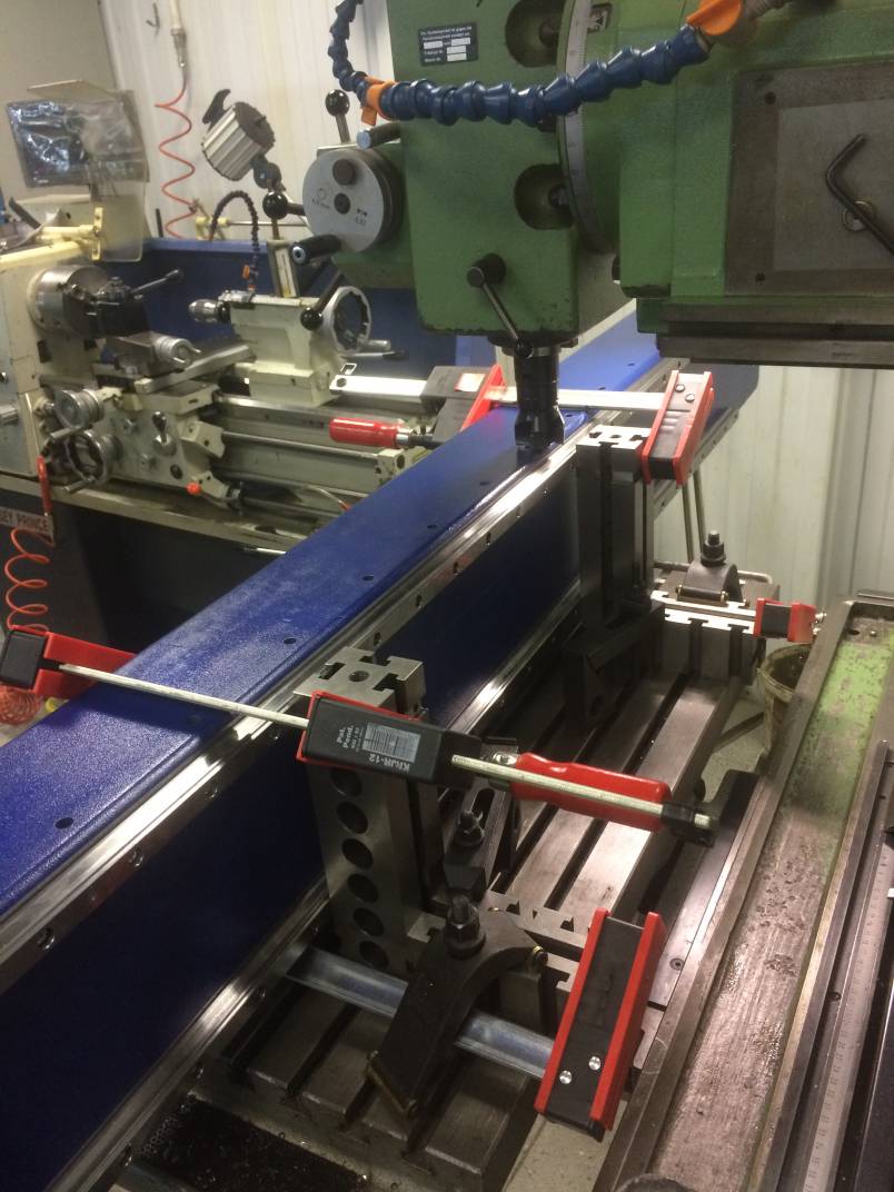

Основная проблема – длина балки 2 м, рабочий ход фрезера 500 мм. Никаких ровных базовых поверхностей нет.
Выставился приблизительно посередине горба. Выставлялся на трех опорах.
2015-10-17 01.02.59_801x601.jpg (6614 просмотров) <a class='original' href='./download/file.php?id=61819&mode=view' target=_blank>Загрузить оригинал (43.78 КБ)</a>
2015-10-17 01.03.11_801x601.jpg (6614 просмотров) <a class='original' href='./download/file.php?id=61820&mode=view' target=_blank>Загрузить оригинал (49.57 КБ)</a>
2015-10-17 00.46.06_801x601.jpg (6614 просмотров) <a class='original' href='./download/file.php?id=61818&mode=view' target=_blank>Загрузить оригинал (71.69 КБ)</a>

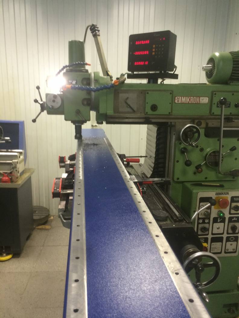

Затем переставлялся, базировался индикатором по уже проточенным плоскостям и повторял это снова и снова.
2015-10-17 12.53.58_792x594.jpg (6614 просмотров) <a class='original' href='./download/file.php?id=61821&mode=view' target=_blank>Загрузить оригинал (33.03 КБ)</a>
2015-10-17 14.01.23_792x1056.jpg (6614 просмотров) <a class='original' href='./download/file.php?id=61822&mode=view' target=_blank>Загрузить оригинал (81.82 КБ)</a>
Пришлось неоднократно передвигать станок и ворочать тяжеленную балку, но получилось.
2015-10-17 14.46.28_792x594.jpg (6614 просмотров) <a class='original' href='./download/file.php?id=61823&mode=view' target=_blank>Загрузить оригинал (37.2 КБ)</a>

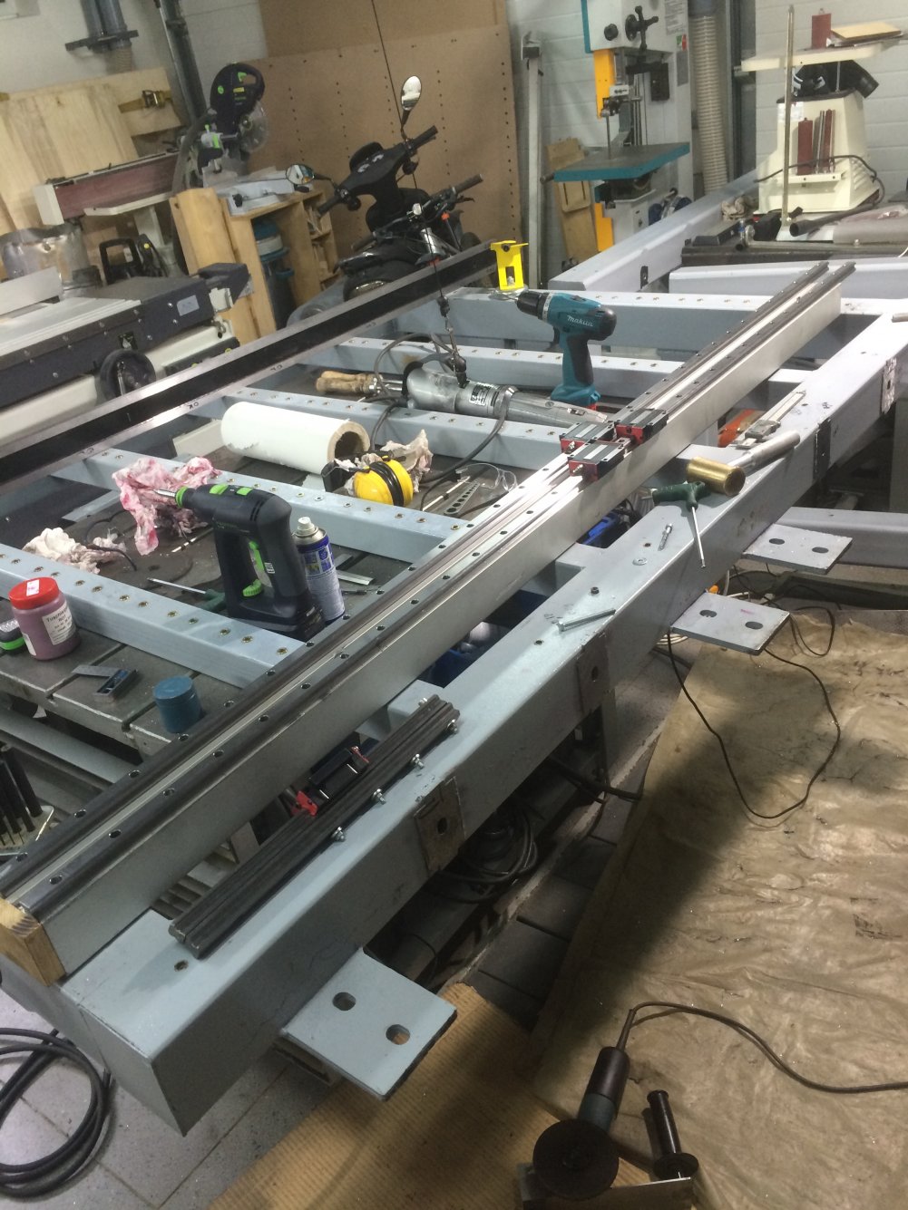

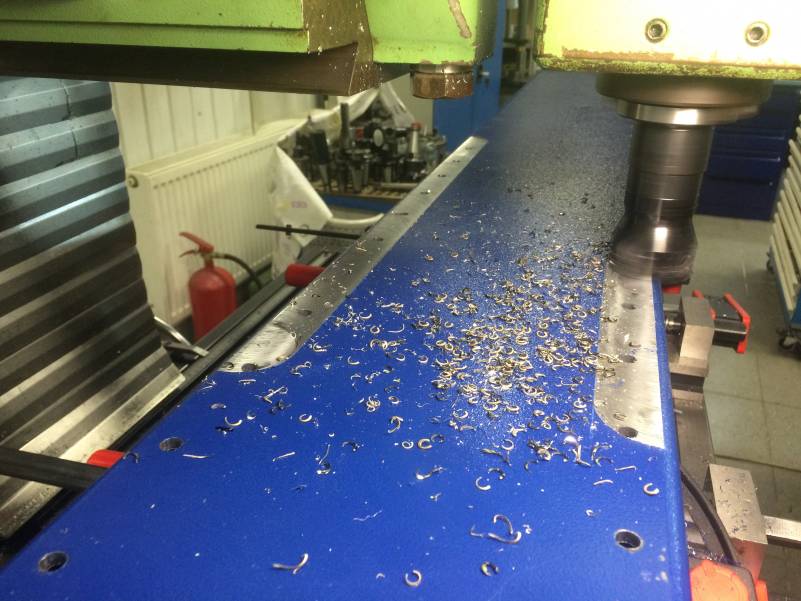

Затем установил рельсы, сделал вертикальные упоры из УСП, забазировался от рельс и проточил площадку под рейку.
2015-10-17 15.38.37_792x1056.jpg (6614 просмотров) <a class='original' href='./download/file.php?id=61824&mode=view' target=_blank>Загрузить оригинал (89.1 КБ)</a>
2015-10-17 18.23.33_804x1072.jpg (6614 просмотров) <a class='original' href='./download/file.php?id=61825&mode=view' target=_blank>Загрузить оригинал (104.16 КБ)</a>

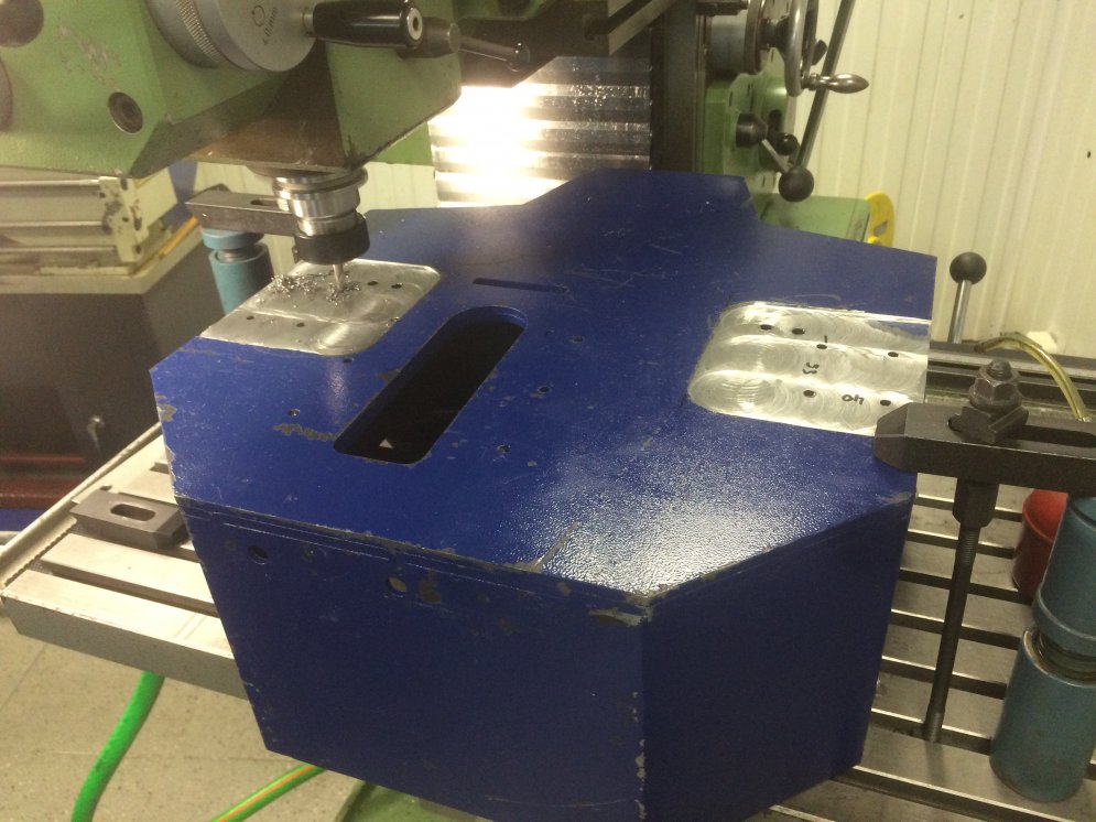

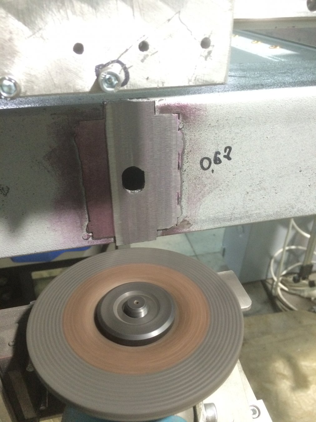

Следом пришла очередь опорных площадок. С одной из них пришлось снять почти 3 мм.
2015-10-18 15.52.13_804x1072.jpg (6614 просмотров) <a class='original' href='./download/file.php?id=61827&mode=view' target=_blank>Загрузить оригинал (100.15 КБ)</a>
2015-10-18 14.27.52_804x603.jpg (6614 просмотров) <a class='original' href='./download/file.php?id=61826&mode=view' target=_blank>Загрузить оригинал (61.27 КБ)</a>
Итог
2015-10-18 16.13.38_798x1064.jpg (6614 просмотров) <a class='original' href='./download/file.php?id=61830&mode=view' target=_blank>Загрузить оригинал (87.07 КБ)</a>
2015-10-18 16.14.14_798x1064.jpg (6614 просмотров) <a class='original' href='./download/file.php?id=61831&mode=view' target=_blank>Загрузить оригинал (88.22 КБ)</a>

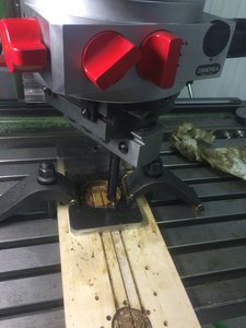

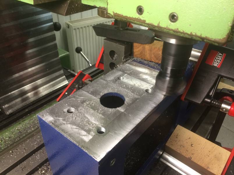

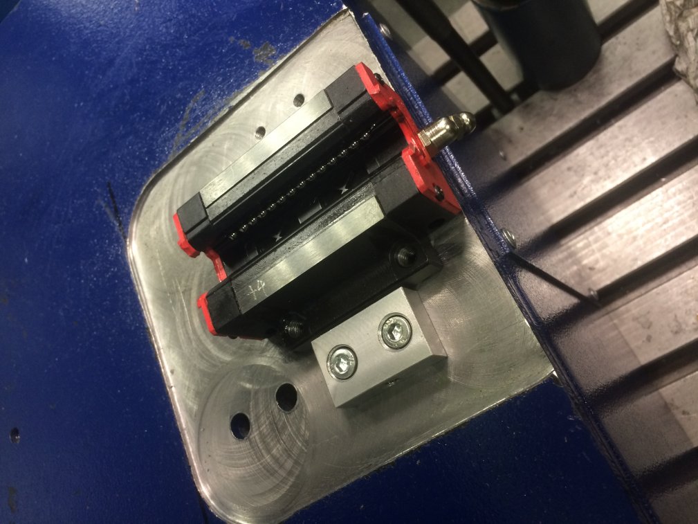

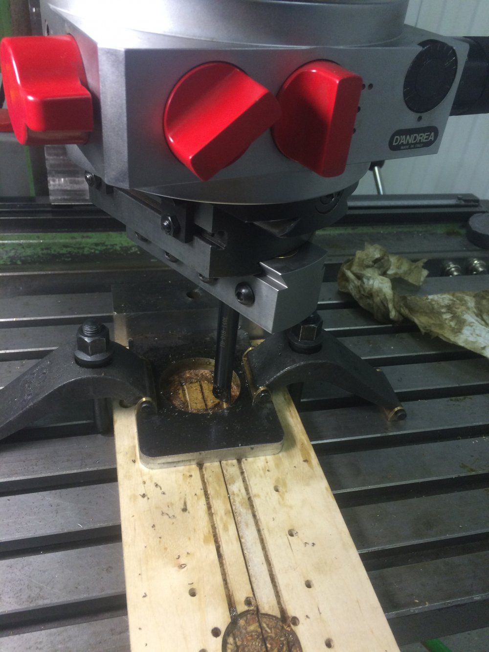

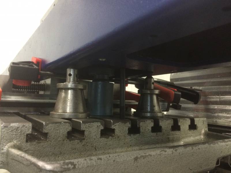

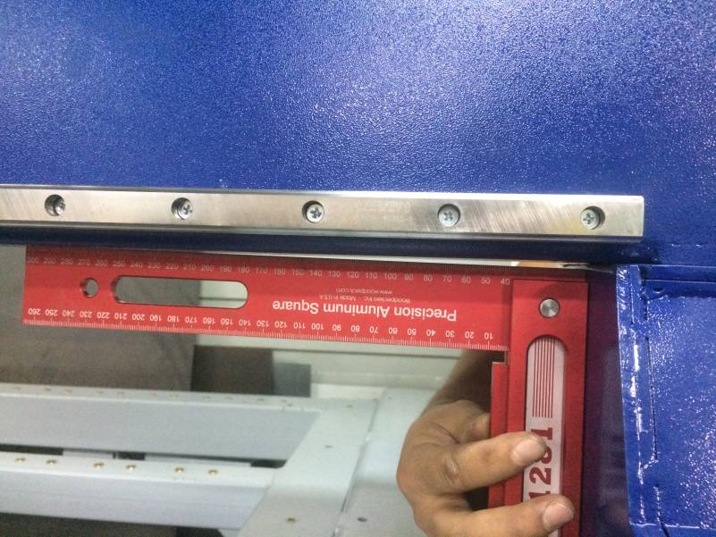

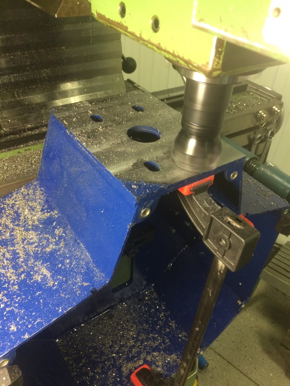

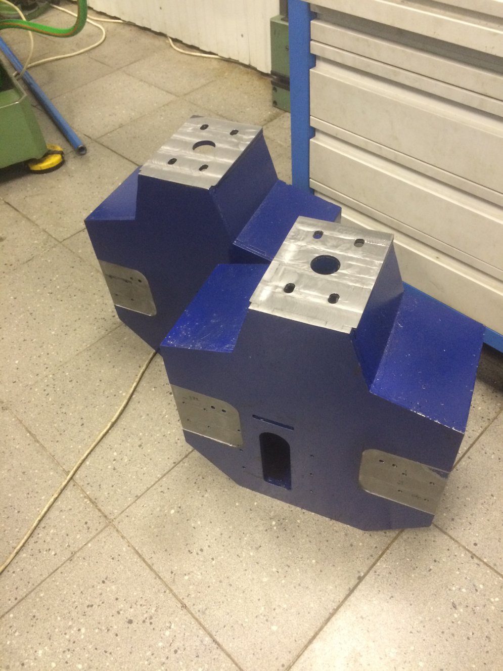

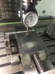

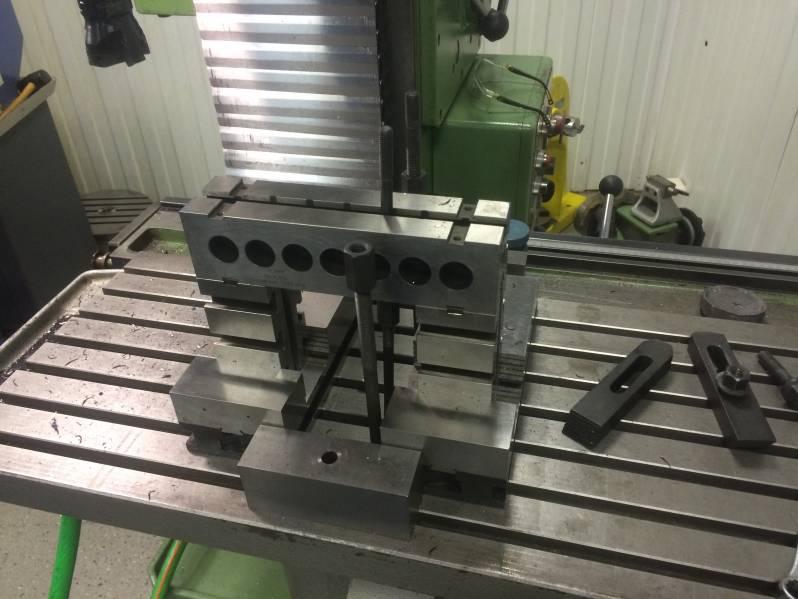

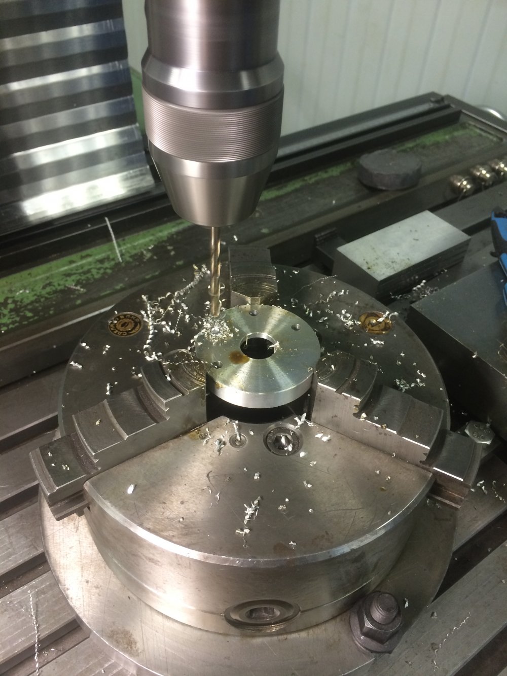

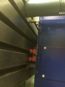

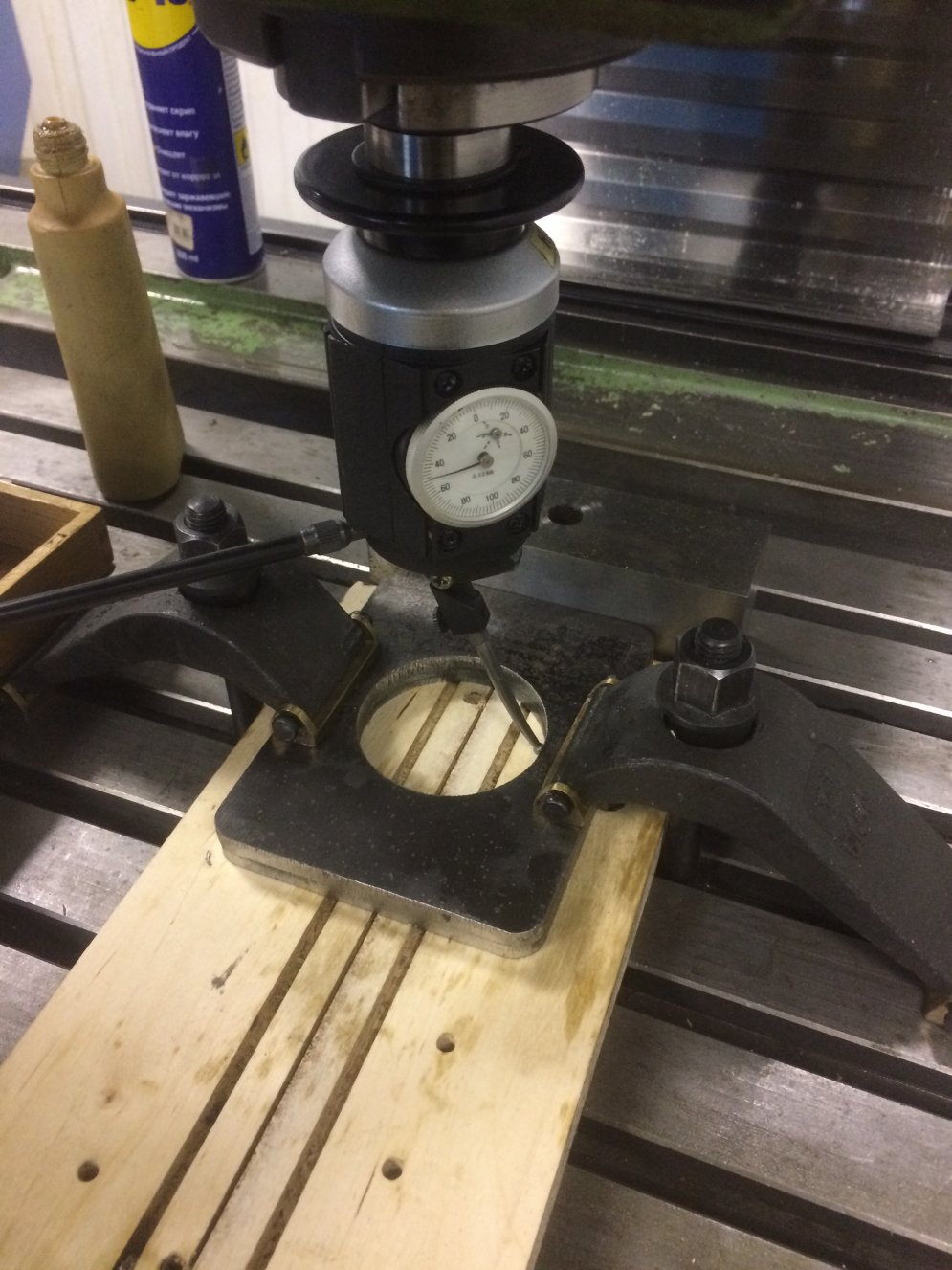

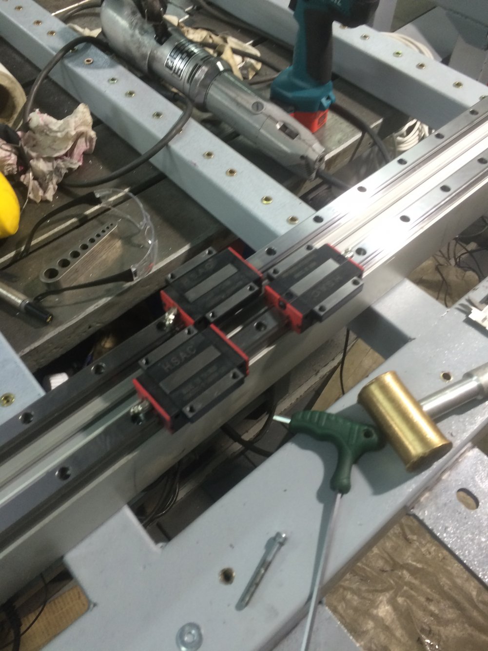

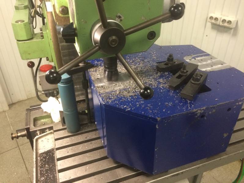

Дальше взялся за опорные тумбы оси Y. Проточил площадки под каретки. Они, вроде, были профрезерованы, но чтобы реально вывести их в плоскость пришлось снимать по 1,5 мм.
2015-10-18 17.27.59_798x599.jpg (6611 просмотров) <a class='original' href='./download/file.php?id=61832&mode=view' target=_blank>Загрузить оригинал (58.18 КБ)</a>
2015-10-18 18.31.49_798x599.jpg (6611 просмотров) <a class='original' href='./download/file.php?id=61833&mode=view' target=_blank>Загрузить оригинал (59.92 КБ)</a>
Планировал забазироваться от них и от отверстий под крепление кареток.

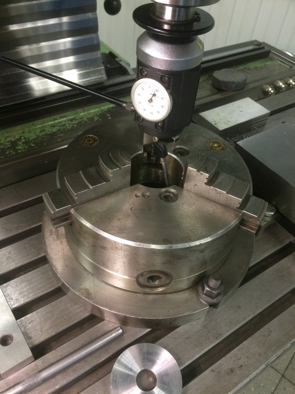

Замерил, отверстия оказались кривоваты.
2015-10-23 16.25.05_995x1327.jpg (6611 просмотров) <a class='original' href='./download/file.php?id=61834&mode=view' target=_blank>Загрузить оригинал (224.28 КБ)</a>
Решил их рассверлить фрезой на 7 мм (было 6 мм), заодно максимально выравняв их с верхней площадкой, чтобы меньше с нее снимать.
2015-10-23 17.34.35_995x746.jpg (6611 просмотров) <a class='original' href='./download/file.php?id=61835&mode=view' target=_blank>Загрузить оригинал (126.53 КБ)</a>
2015-10-23 17.34.41_995x746.jpg (6611 просмотров) <a class='original' href='./download/file.php?id=61836&mode=view' target=_blank>Загрузить оригинал (124.14 КБ)</a>

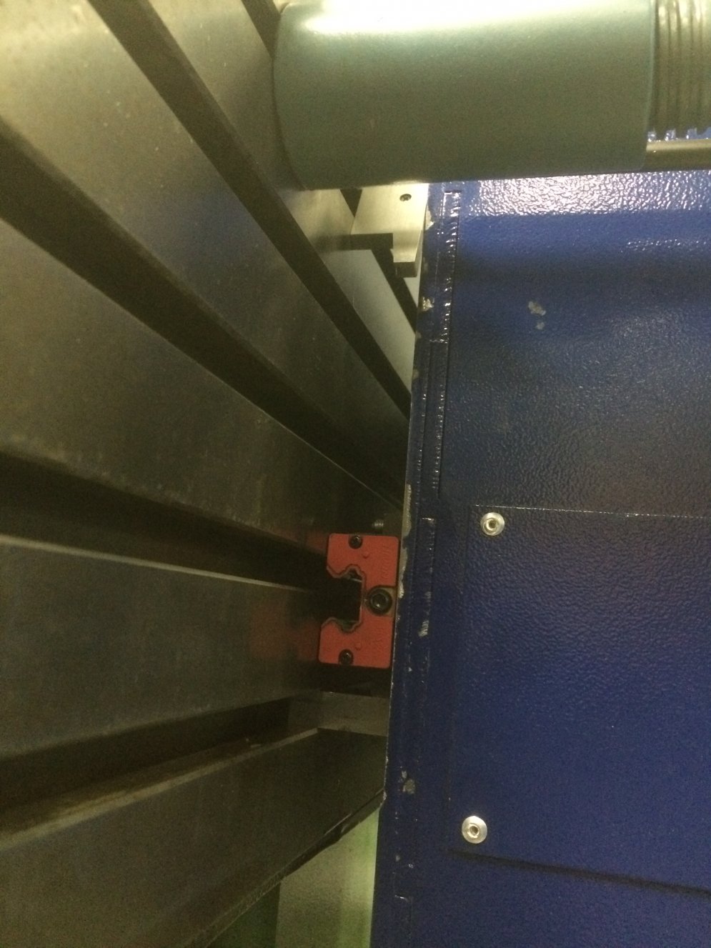

В качестве упоров решил использовать каретки. Установил их. Снял с фрезера горизонтальный стол и закрепил тумбы на вертикальном.
2015-10-23 18.38.19_995x1327.jpg (6611 просмотров) <a class='original' href='./download/file.php?id=61837&mode=view' target=_blank>Загрузить оригинал (182.61 КБ)</a>
2015-10-23 19.07.08_995x1327.jpg (6611 просмотров) <a class='original' href='./download/file.php?id=61838&mode=view' target=_blank>Загрузить оригинал (177.97 КБ)</a>
2015-10-23 19.07.30_995x1327.jpg (6611 просмотров) <a class='original' href='./download/file.php?id=61839&mode=view' target=_blank>Загрузить оригинал (181.5 КБ)</a>
2015-10-23 20.37.40_995x1327.jpg (6611 просмотров) <a class='original' href='./download/file.php?id=61840&mode=view' target=_blank>Загрузить оригинал (258.4 КБ)</a>
2015-10-24 14.27.53_995x1327.jpg (6611 просмотров) <a class='original' href='./download/file.php?id=61841&mode=view' target=_blank>Загрузить оригинал (208.12 КБ)</a>

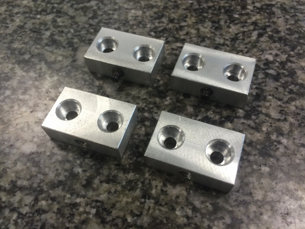

Заодно сделал простенькие упоры для удобства регулировки положения кареток.
2015-10-24 19.02.12_1009x757.jpg (6611 просмотров) <a class='original' href='./download/file.php?id=61842&mode=view' target=_blank>Загрузить оригинал (127.03 КБ)</a>
2015-10-24 20.19.31_1009x757.jpg (6611 просмотров) <a class='original' href='./download/file.php?id=61843&mode=view' target=_blank>Загрузить оригинал (123.58 КБ)</a>

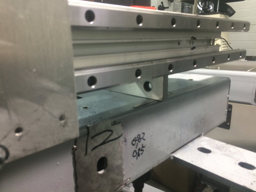

В целом геометрию по Y поправил, но осталось несколько вопросов:

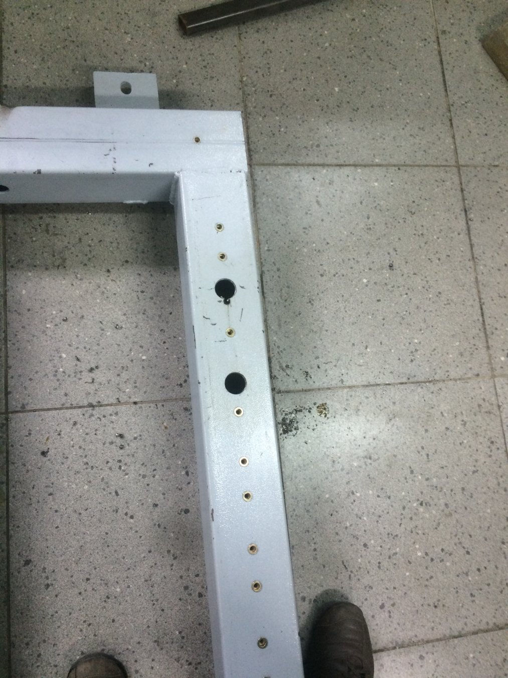

Производитель для крепления рельс использовал резьбовые втулки. Во-первых они выступали над поверхностью балки и прижим фактически шел к ним, во-вторых держались они очень плохо. Я их перед протачиванием посадочных мест удалил. Рельсы закрепил гайками с внутренней стороны балки. Крепеж обычный, не каленый. Не знаю, насколько это приемлемо? Другого решения не нашел.
Проточив посадочные под рельсы я не сделал упорные площадки. Т.к. баз не было никаких и с учетом многочисленных перестановок я побоялся точить еще и уступы. Можно оставить так, или под нагрузкой рельсы сместятся?

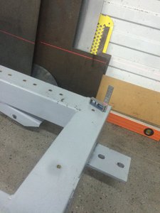

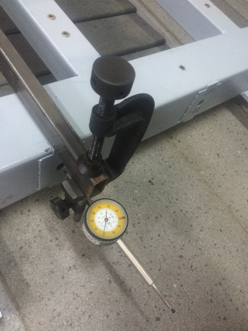

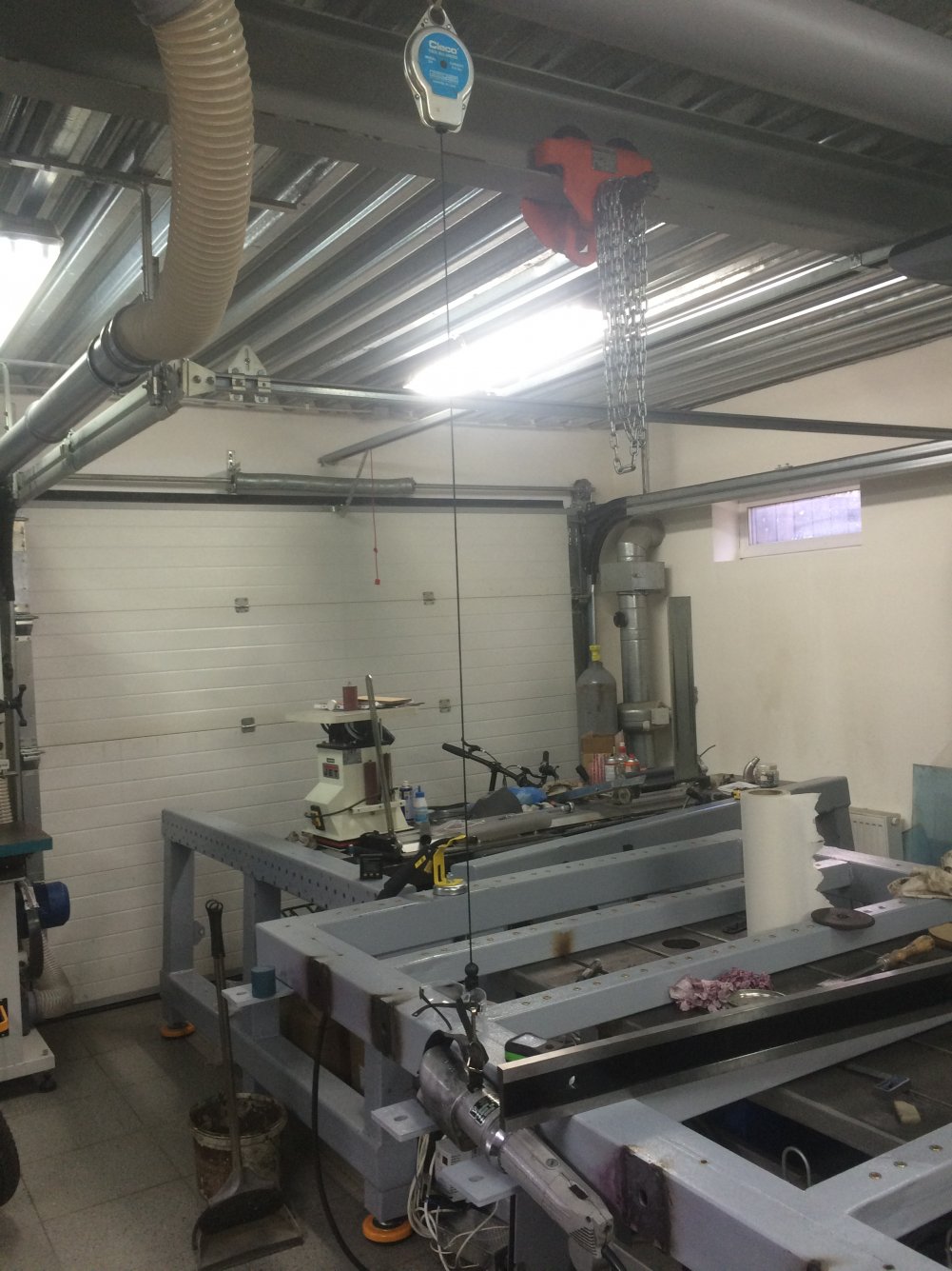

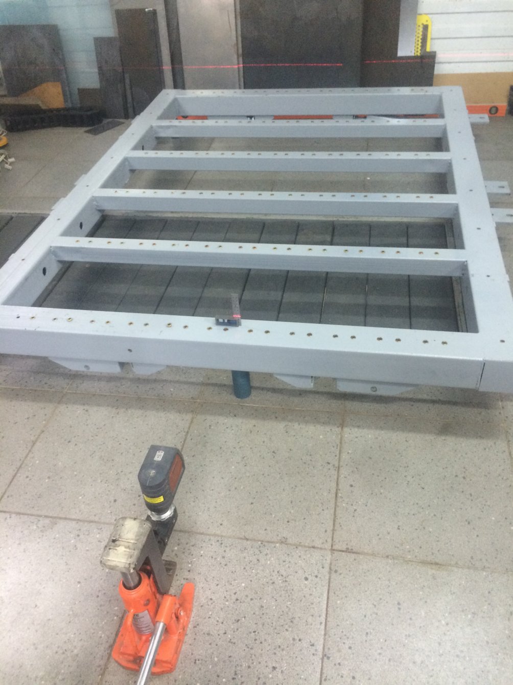

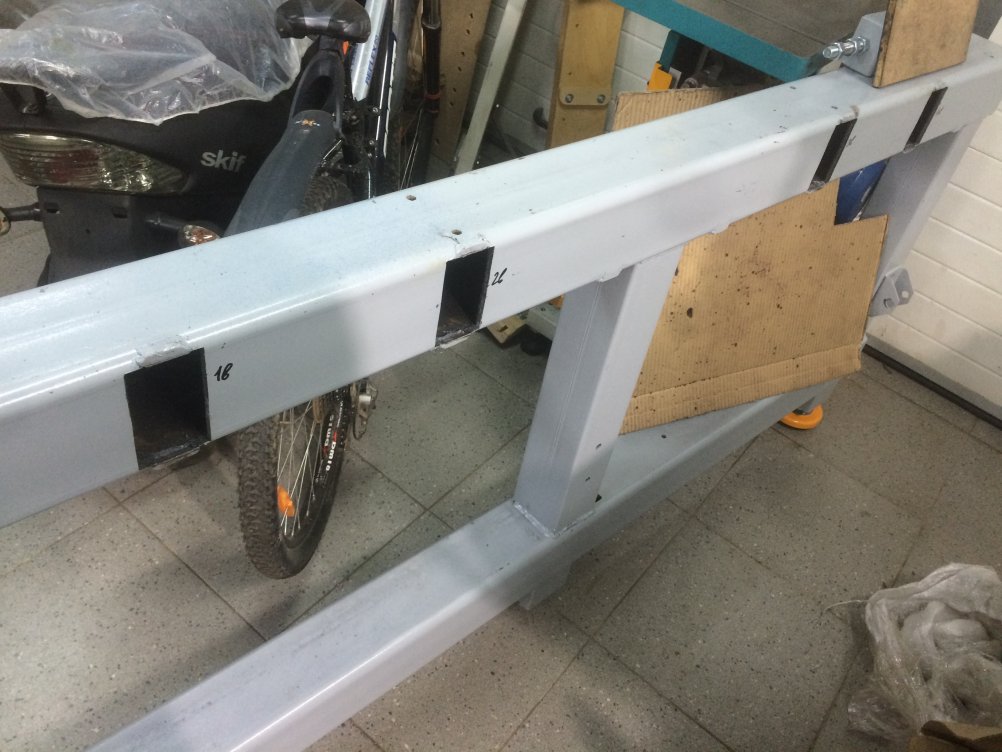

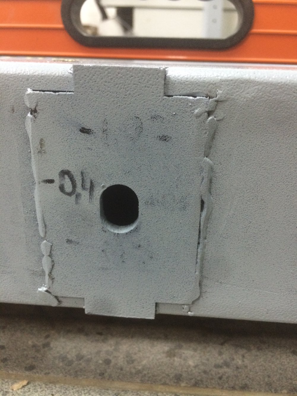

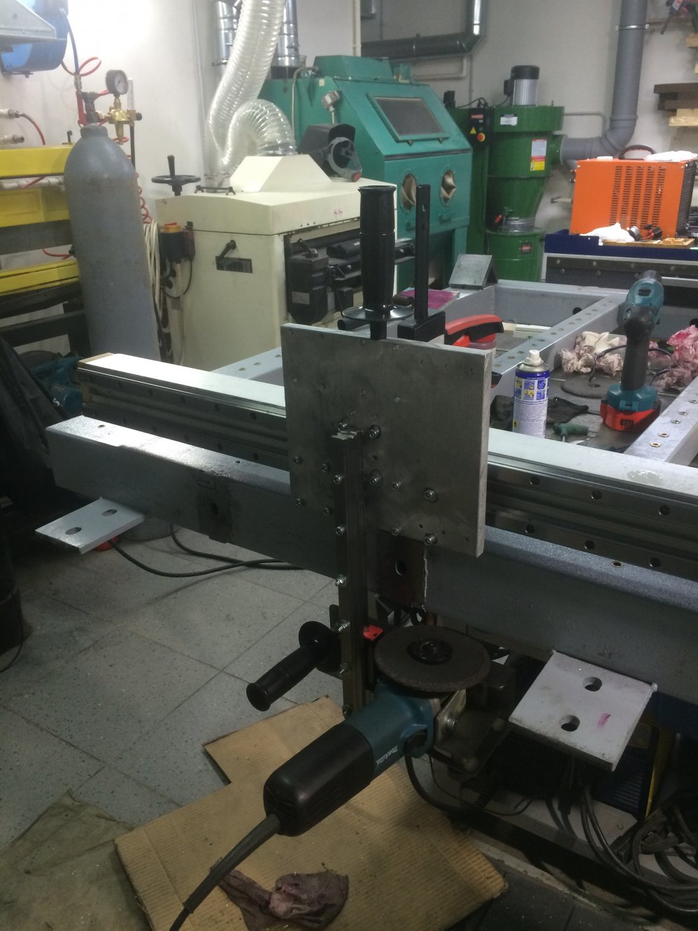

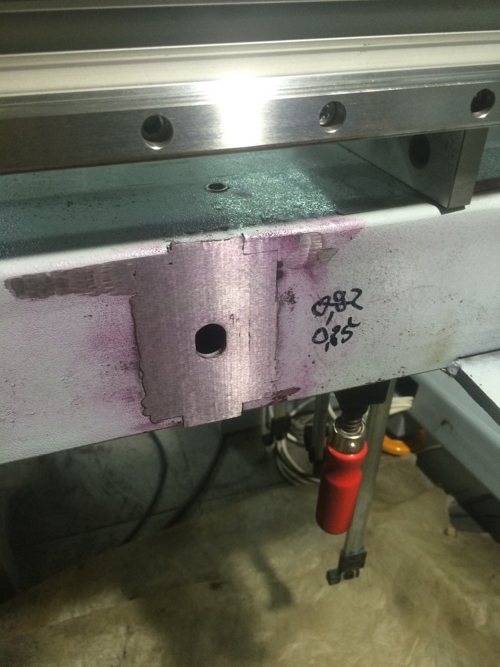

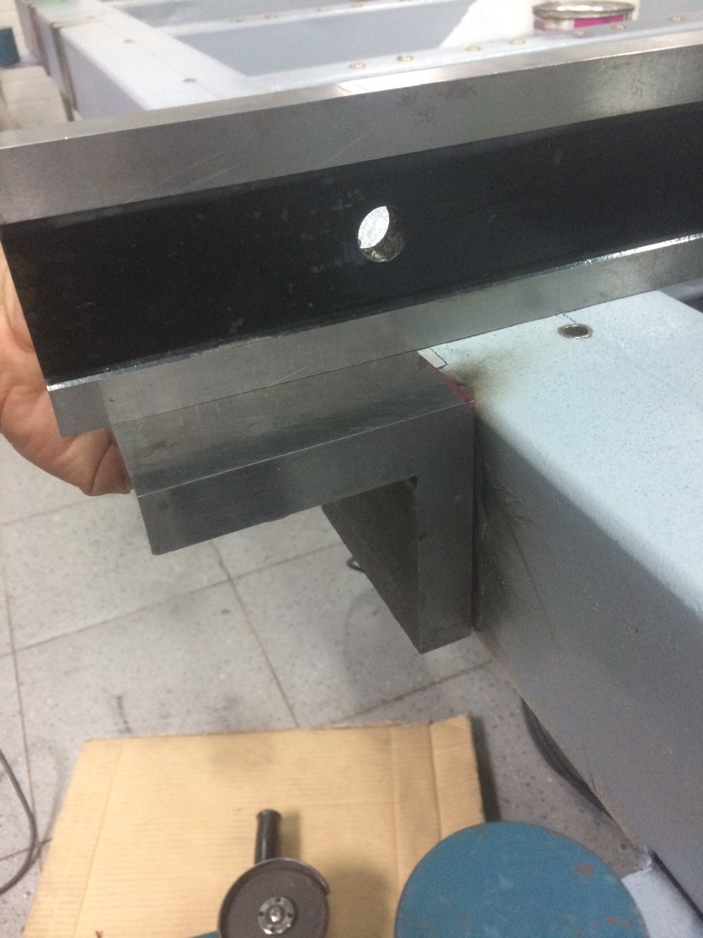

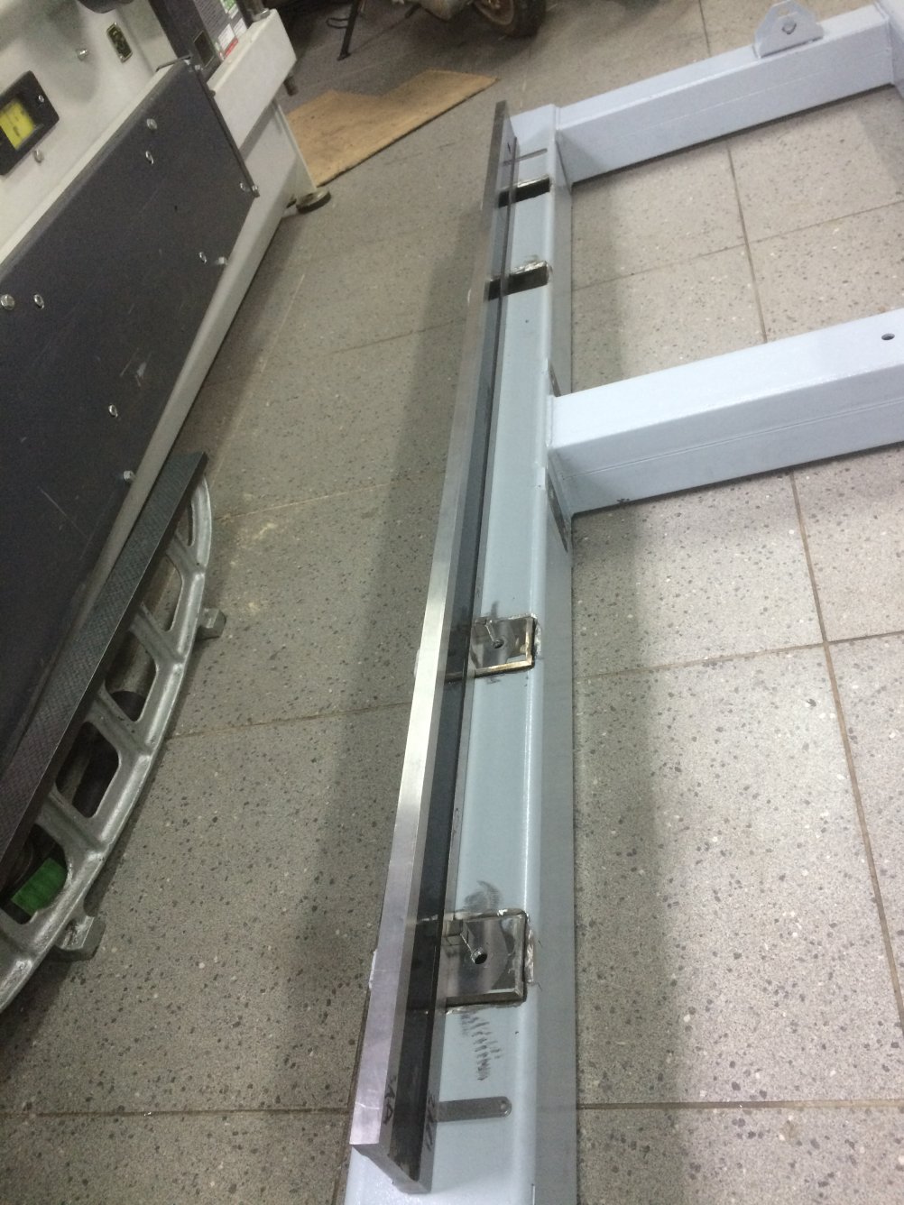

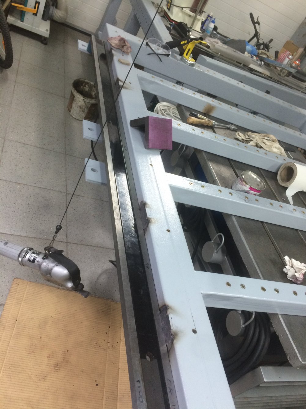

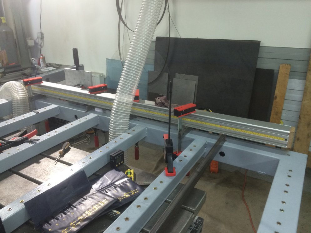

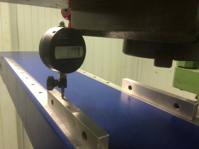

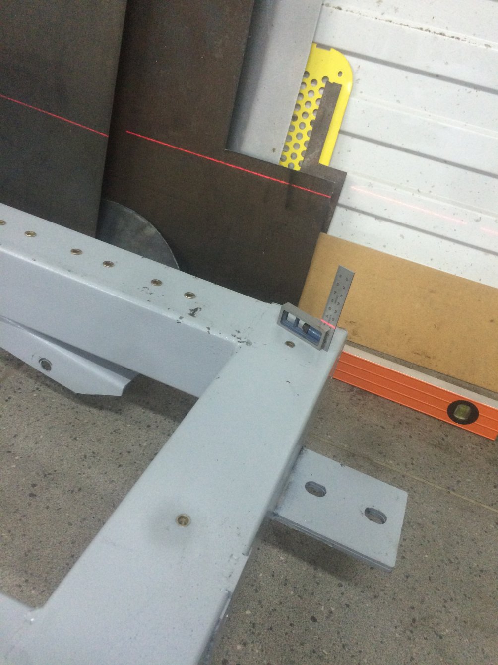

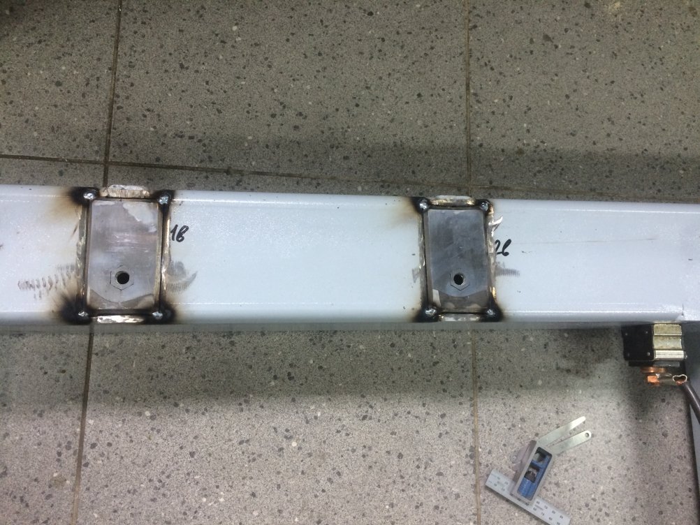

Следующий этап - рама.
Измерения стола таких габаритов делать мне сложно. Весь инструмент заточен под меньшие размеры.
Самая длинная поверочная линейка - 1 м.
Горизонтальный стол проверял лазерным уровнем.
2015-10-25 13.10.46_1004x1339.jpg (6605 просмотров) <a class='original' href='./download/file.php?id=61847&mode=view' target=_blank>Загрузить оригинал (196.2 КБ)</a>
2015-10-25 13.14.59_1004x1339.jpg (6605 просмотров) <a class='original' href='./download/file.php?id=61848&mode=view' target=_blank>Загрузить оригинал (196.59 КБ)</a>
У меня получился разброс по высоте 2 мм. Думал будет хуже. Это можно вывести потом за счет жертвенного стола.

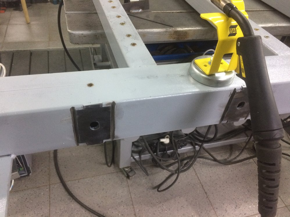

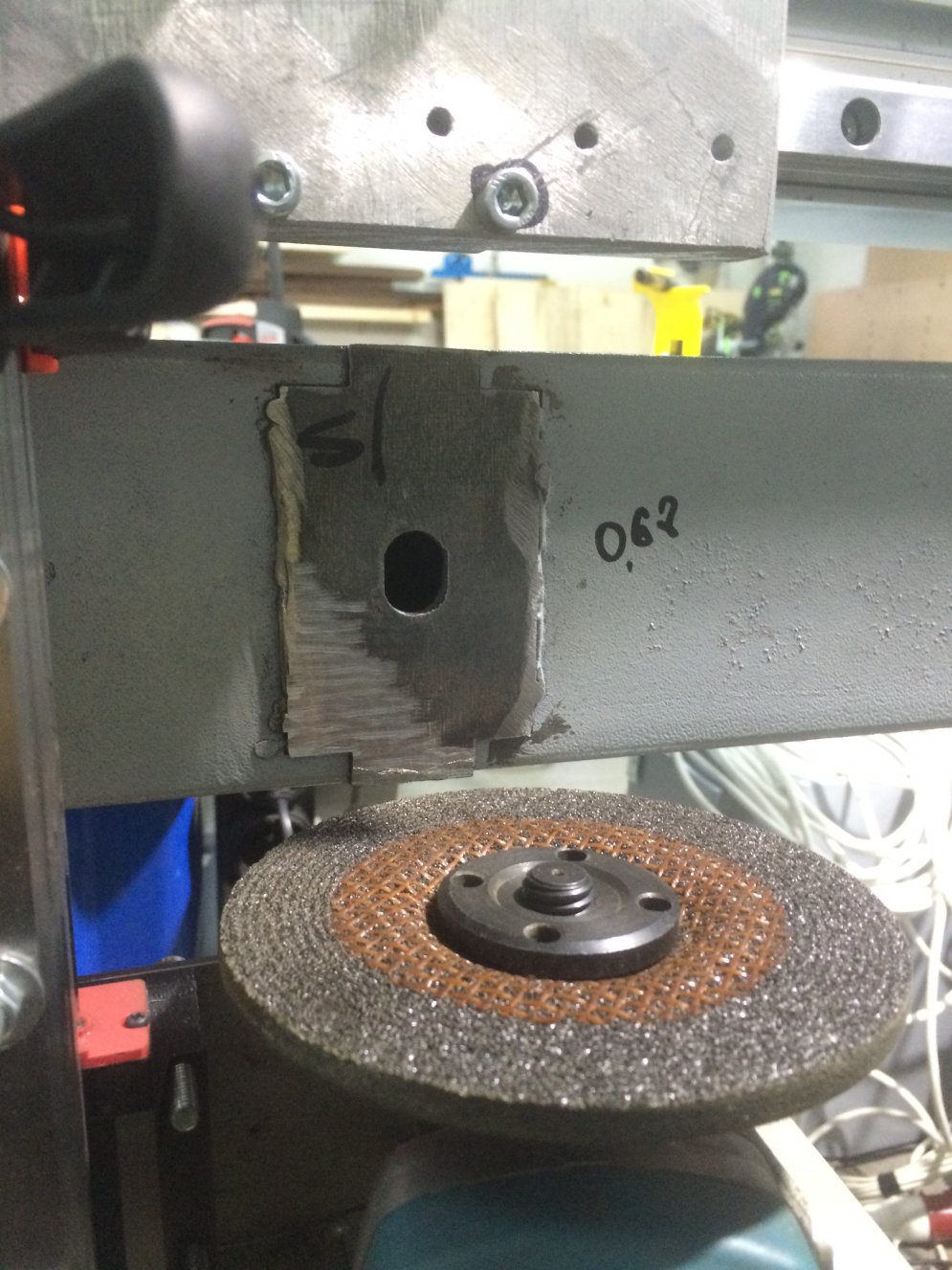

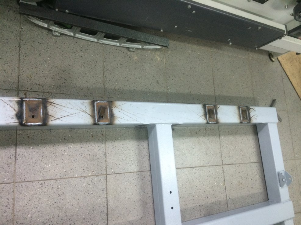

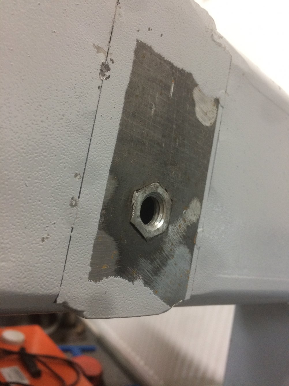

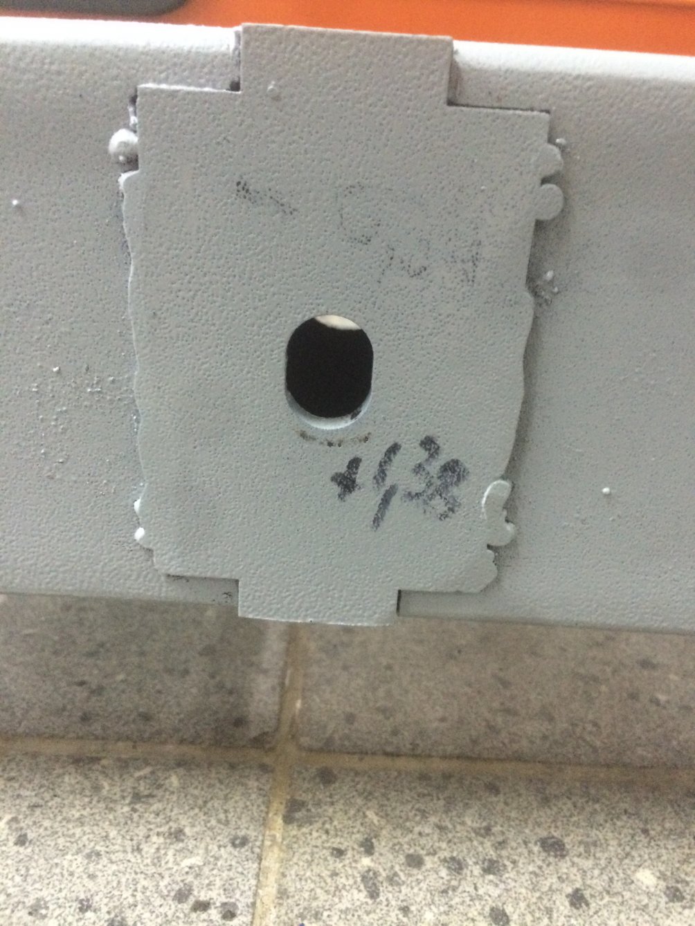

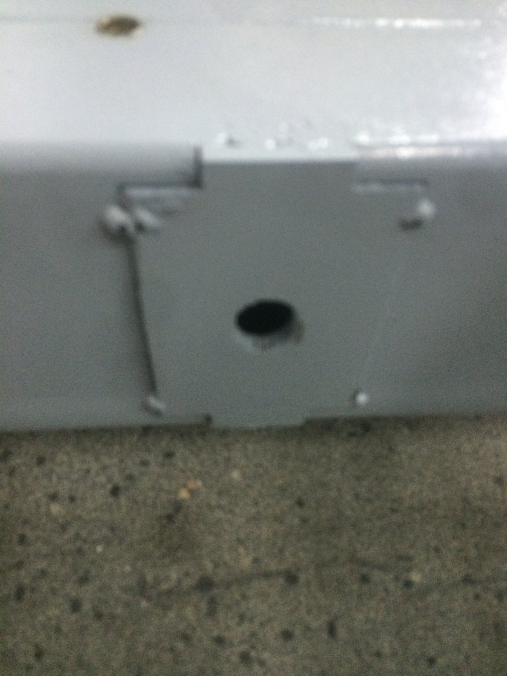

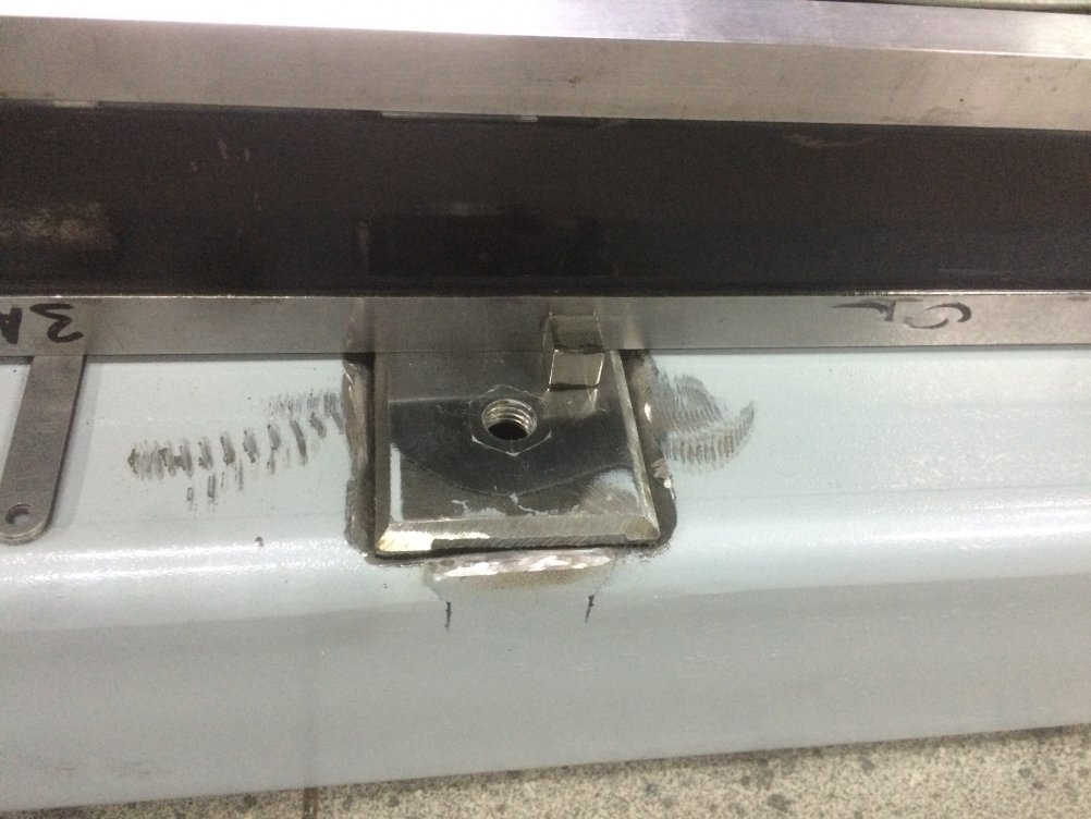

В местах крепления горизонтального стола к вертикальным рамам вварены контактные площадки.
С одной стороны их забыли проварить. они держатся на двух маленьких шовчиках сверху и снизу и четырех прихватках.
Прихватки торчат, поэтому именно они и служили базами при прижиме.
2015-10-25 12.37.31_1009x1345.jpg (6605 просмотров) <a class='original' href='./download/file.php?id=61854&mode=view' target=_blank>Загрузить оригинал (174.71 КБ)</a>

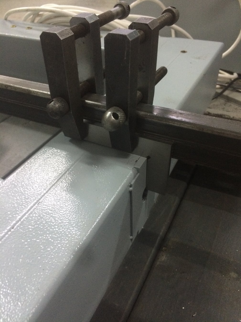

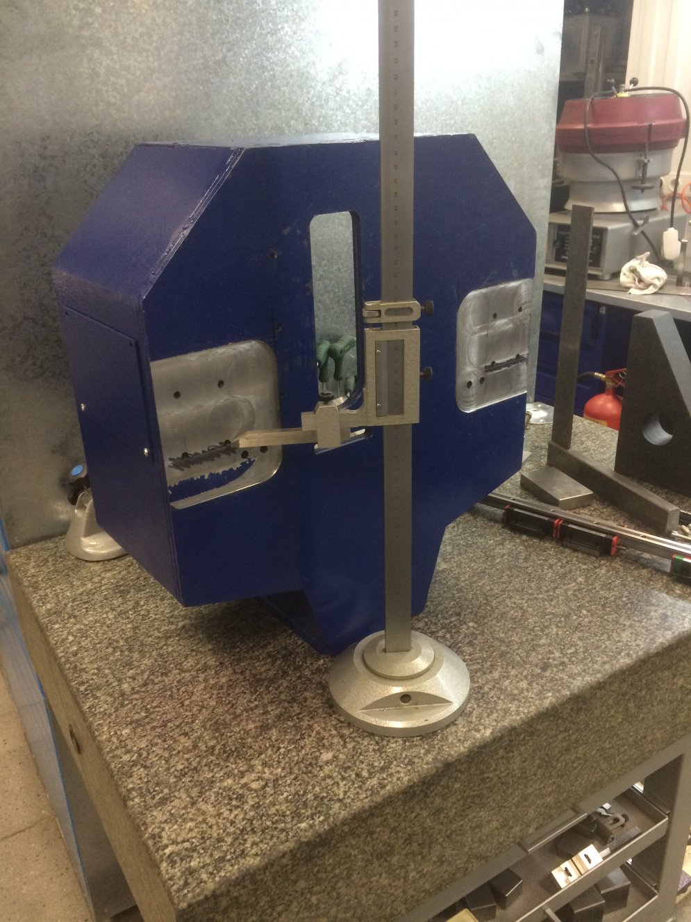

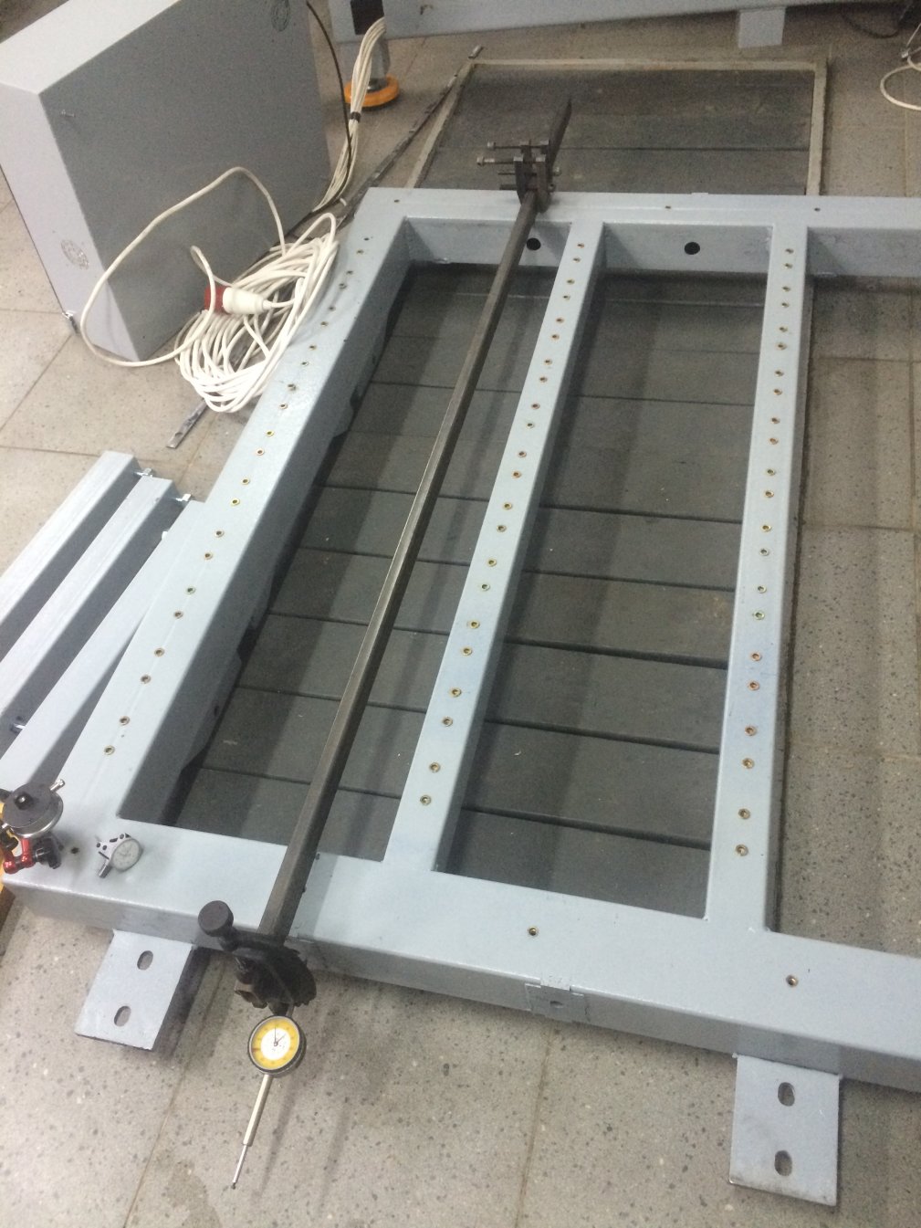

В связи с отсутствием лекальной линейки нужного размера ровность расположения контактных площадок толком замерить не смог.

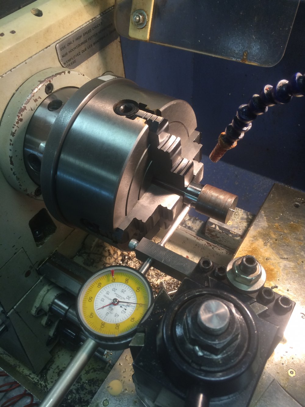

Сделал такой измерительный инструмент:
2015-10-25 12.35.23_1009x1345.jpg (6605 просмотров) <a class='original' href='./download/file.php?id=61851&mode=view' target=_blank>Загрузить оригинал (208.04 КБ)</a>
2015-10-25 11.44.12_1009x1345.jpg (6605 просмотров) <a class='original' href='./download/file.php?id=61849&mode=view' target=_blank>Загрузить оригинал (184.95 КБ)</a>
2015-10-25 12.26.53_1009x1345.jpg (6605 просмотров) <a class='original' href='./download/file.php?id=61850&mode=view' target=_blank>Загрузить оригинал (226.43 КБ)</a>
Получил такой разброс:
2015-10-25 13.41.47_1004x1339.jpg (6605 просмотров) <a class='original' href='./download/file.php?id=61852&mode=view' target=_blank>Загрузить оригинал (222.85 КБ)</a>
2015-10-25 13.42.01_1001x1335.jpg (6605 просмотров) <a class='original' href='./download/file.php?id=61853&mode=view' target=_blank>Загрузить оригинал (222.34 КБ)</a>
Но это ничего не значит, т.к. это просто расстояние между двумя площадками. С одной стороны надо базироваться от чего-то ровного.
Планировал купить поверочную линейку типа ШД-1600. Провести замеры с ее использованием. Приварить площадки со второй стороны и все их отшабрить.
К сожалению, пока не смог за адекватные деньги найти поверочную линейку.
Может кто-нибудь из Москвы или Московской обл. может одолжить линейку (ШД) или мостик (ШМ) на 1600?
Линейку, наверное лучше. Мостик очень тяжелый.

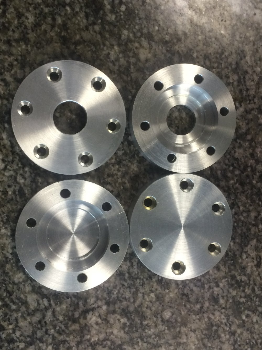

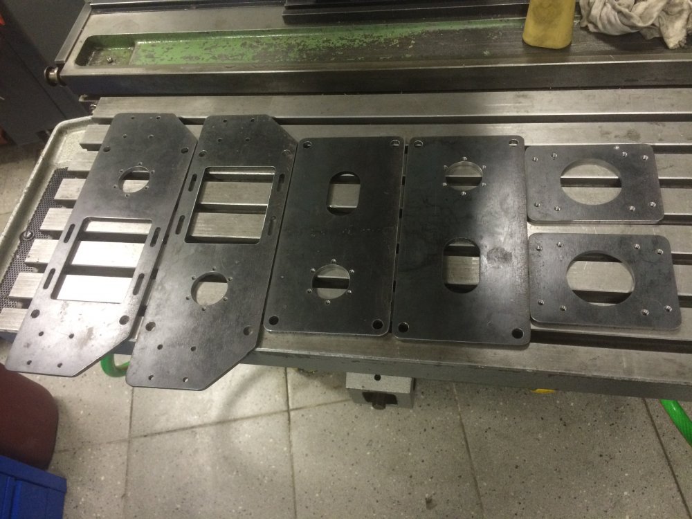

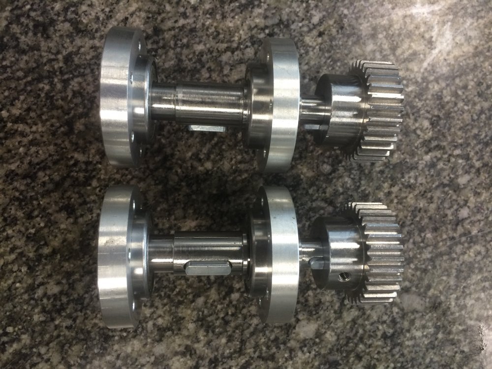

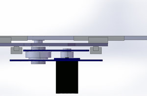

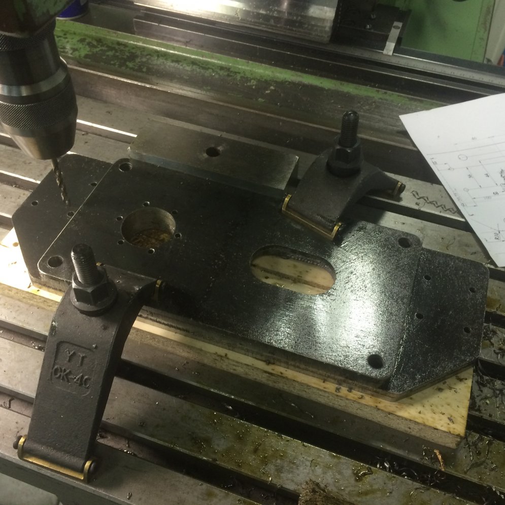

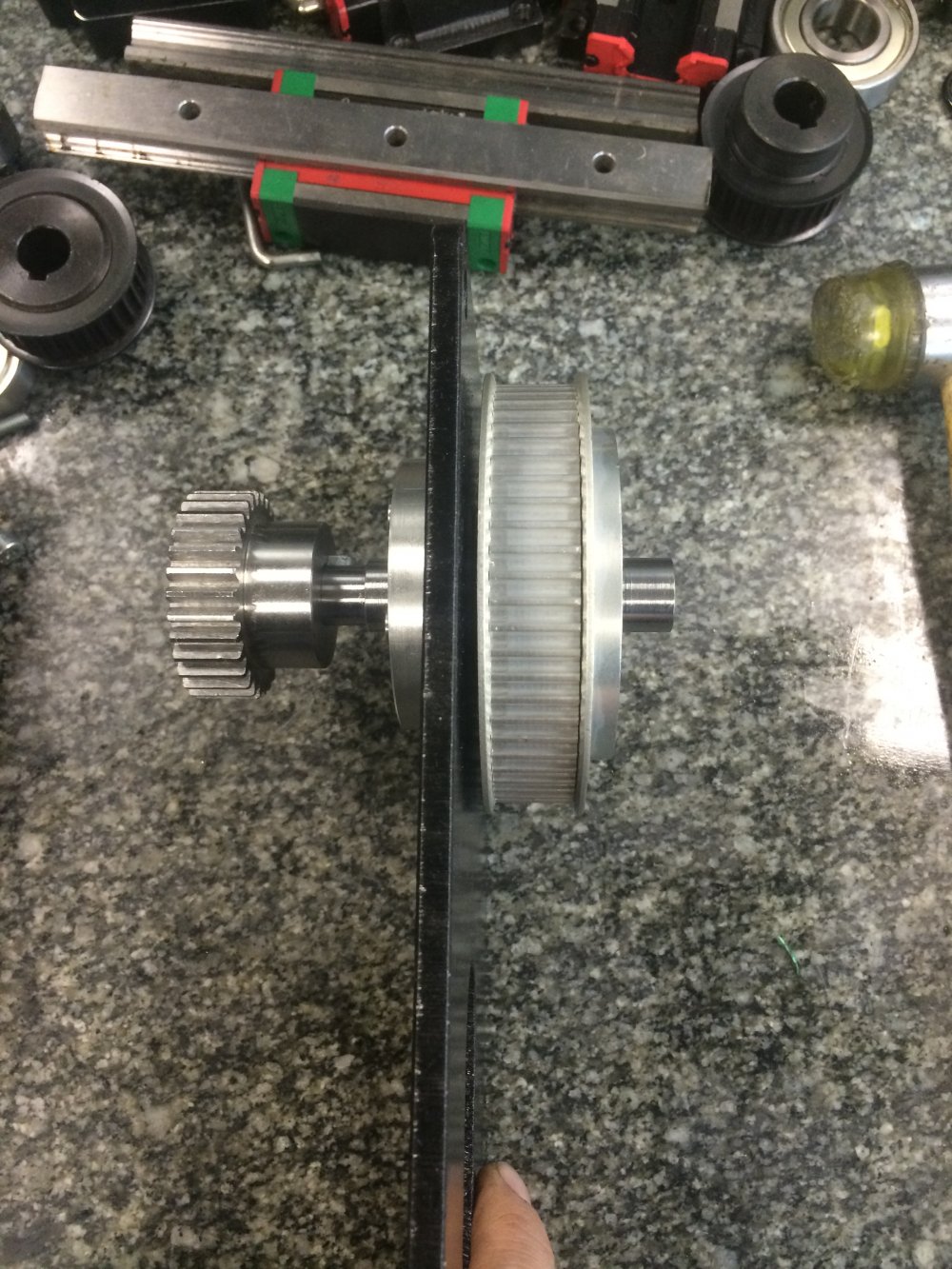

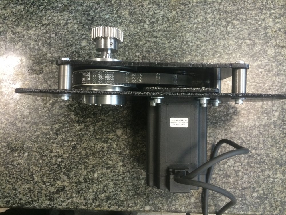

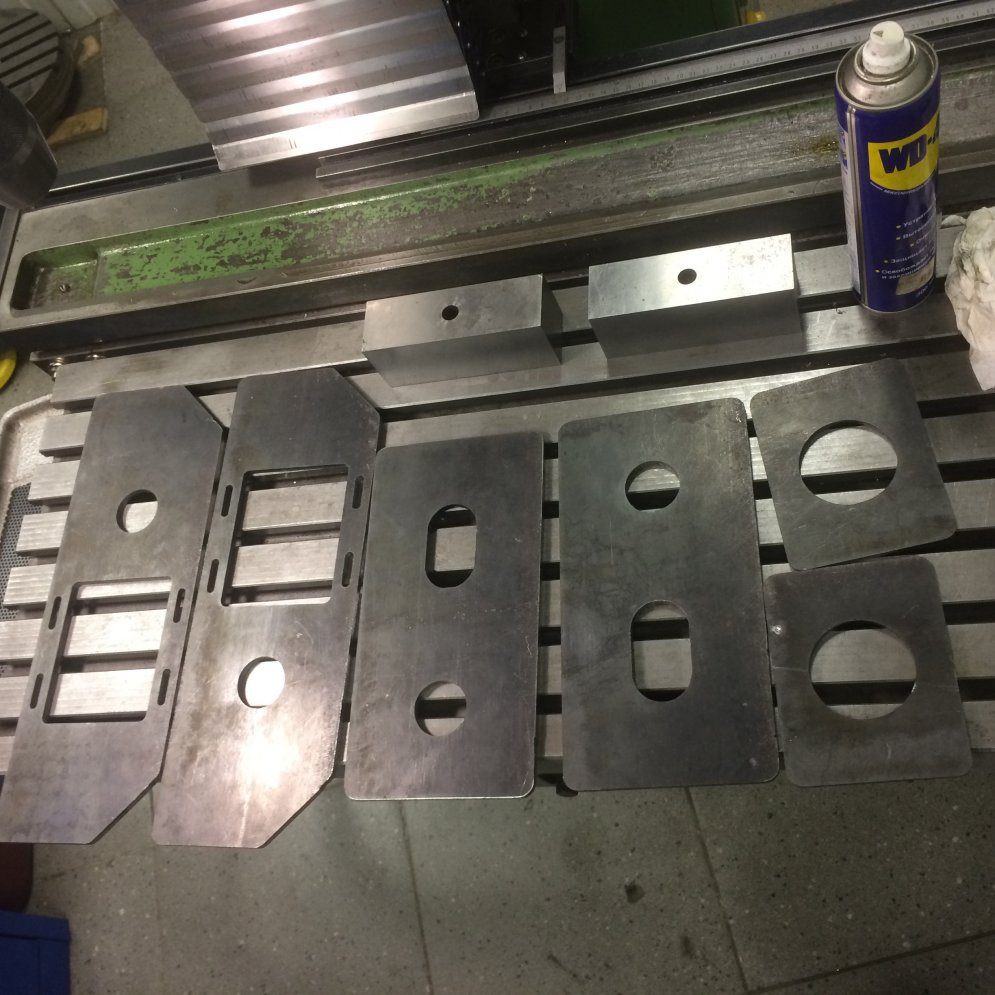

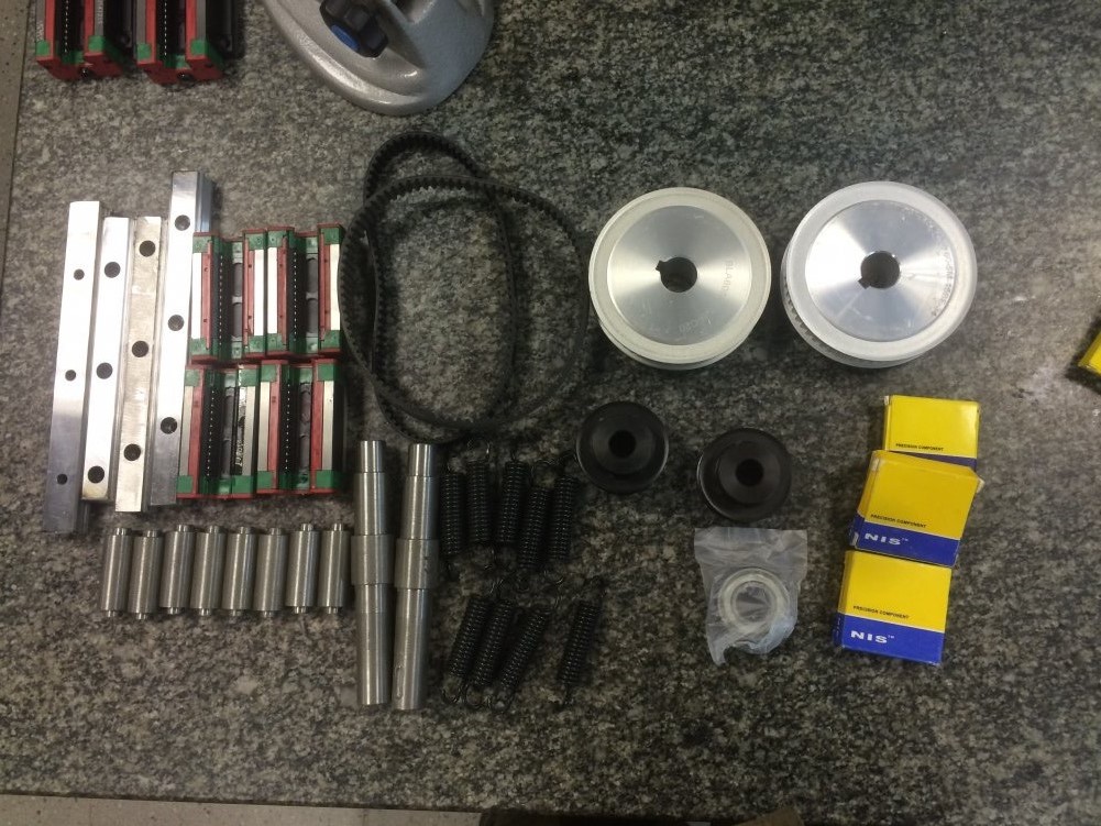

В договоре на поставку станка были прописаны ременные редукторы по оси Х.
Эти редукторы даже были изготовлены производителем станка. Мне жаль, что я не сделал их фото.
Они представляли собой бутерброд из многочисленных слоев стальных пластин 6 мм, порезанных лазером.
Лазером были вырезаны и посадочные места под подшипники. Люфт составлял около миллиметра.
Поинтересовался, понимают ли они, что этот люфт автоматически означает аналогичный люфт по оси Х?

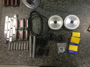

Им было все равно. В результате забрал такой набор:
2015-10-25 15.00.32_1001x751.jpg (6579 просмотров) <a class='original' href='./download/file.php?id=61887&mode=view' target=_blank>Загрузить оригинал (237.87 КБ)</a>

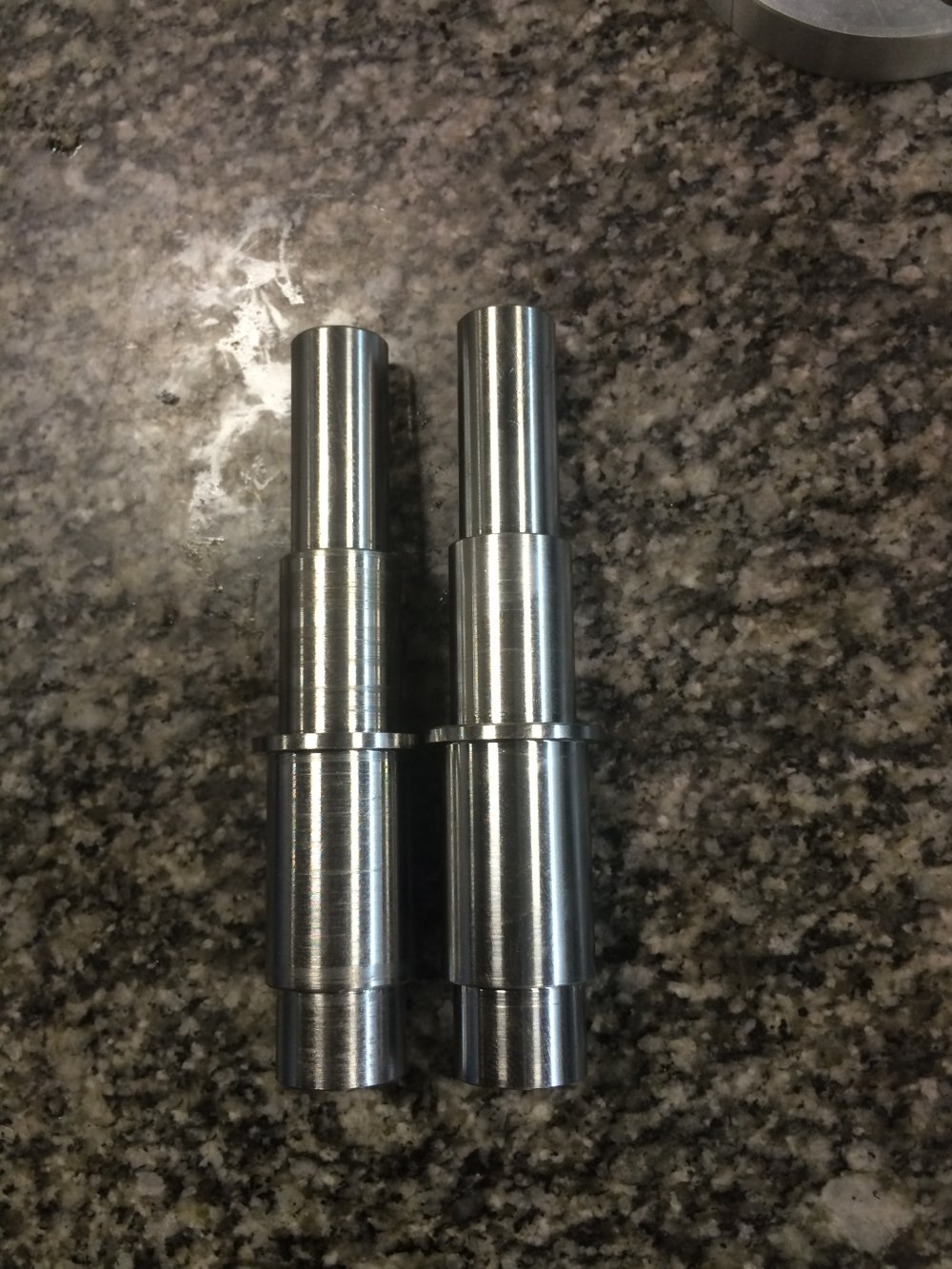

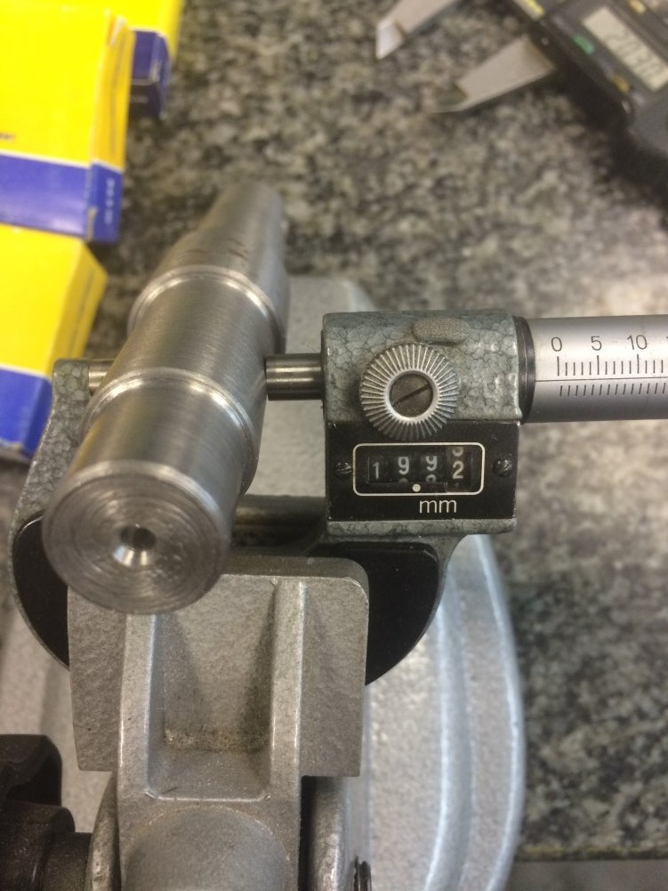

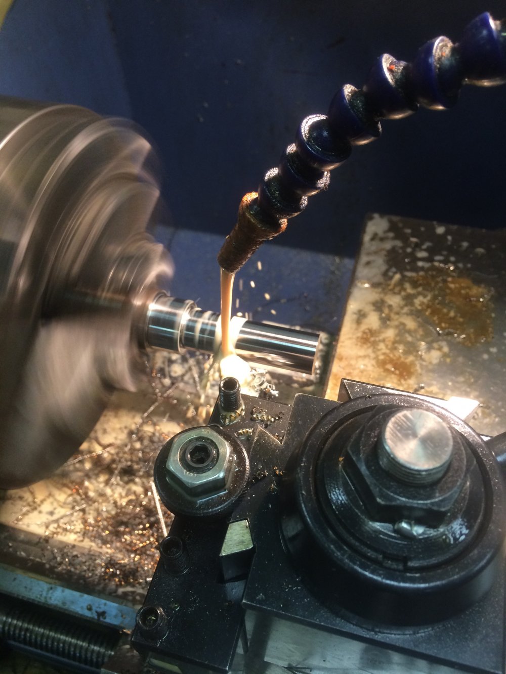

Валы из этого набора кстати тоже в помойку. Посадочные под подшипники просажены почти на десятку.
2015-10-25 15.06.11_1001x751.jpg (6579 просмотров) <a class='original' href='./download/file.php?id=61888&mode=view' target=_blank>Загрузить оригинал (154.65 КБ)</a>
В наборе видны короткие рельсы и каретки. Вот так по-богатому у них планировалось обеспечить подвижность редуктора для прижима к рейке. Этот механизм решил оставить.

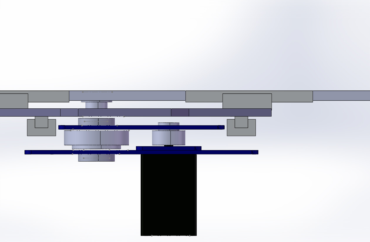

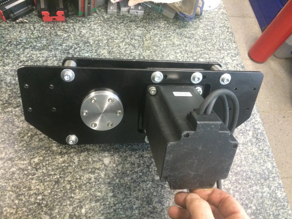

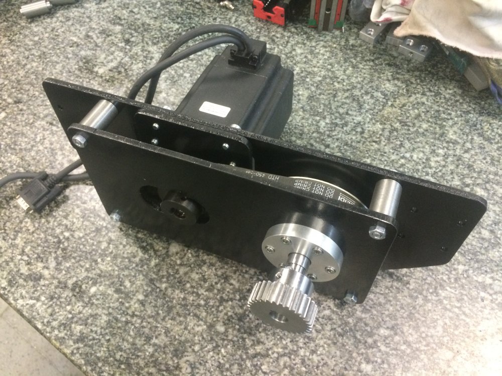

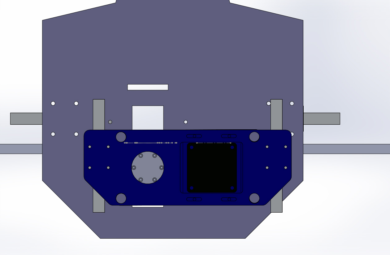

Еще одной проблемой было то, что каретки, редуктор и удлиненный двигатель с энкодером не влезали по глубине в тумбу.
С большим трудом удалось ужать конструкцию. Схематично получилось так:
Сборка редуктора.JPG (6579 просмотров) <a class='original' href='./download/file.php?id=61890&mode=view' target=_blank>Загрузить оригинал (124.04 КБ)</a>
Сборка редуктора 2.JPG (6579 просмотров) <a class='original' href='./download/file.php?id=61889&mode=view' target=_blank>Загрузить оригинал (115.74 КБ)</a>

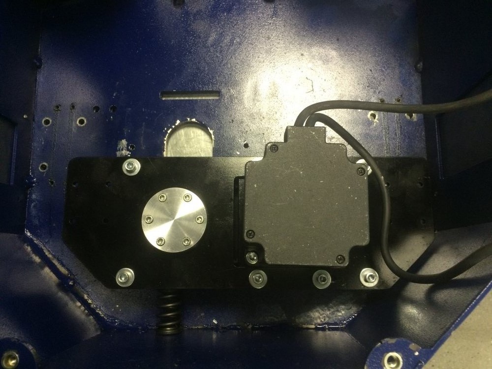

Остался вопрос, как обеспечить прижим всего этого к рельсу?
Думал установить снизу одну или две пружины от клапанов с регулировкой поджима.
Хватит? Или чересчур? Может есть решение лучше?

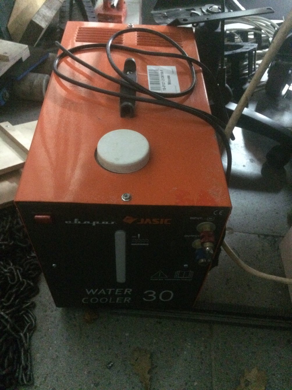

С учетом того, что ждал станок очень долго успел докупить на него кое-какое доп. оборудование.
Для охлаждения шпинделя (4,5кВт) решил ничего не колхозить а купить готовый кулер для сварочной горелки.
Нашел такой на AVITO недорого.
2015-10-25 22.24.55_1004x1339.jpg (6558 просмотров) <a class='original' href='./download/file.php?id=61907&mode=view' target=_blank>Загрузить оригинал (220.2 КБ)</a>

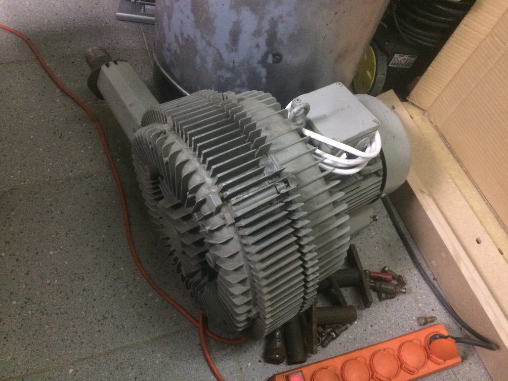

Также планирую поставить на станок вакуумный стол.
Понравилась такая идея: http://www.youtube.com/watch?v=viVbB5mzSaw
Вакуумный стол совмещен с возможность крепления на винты за счет вкрученных резьбовых вставок.
Типа таких:
Под вакуумный стол уже куплен насос SIEMENS. Но с учетом изложенных выше в теме трудностей, не знаю когда до него дойдут руки.

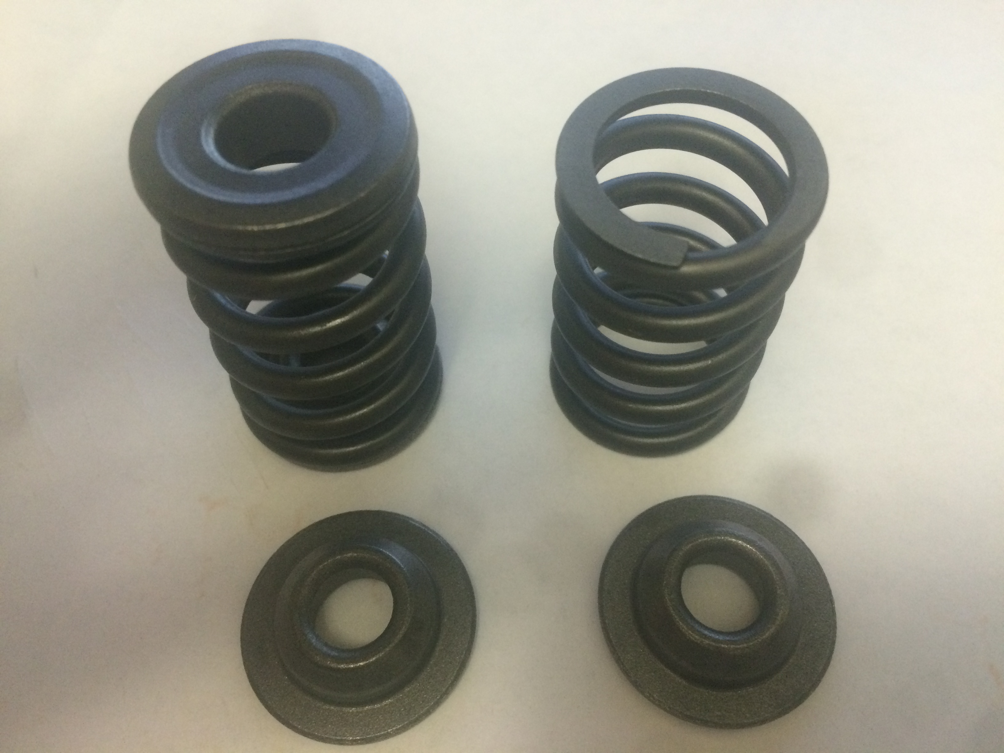

В связи с отсутствием других идей были куплены внешние пружины клапанов ВАЗ 2112 с прижимными тарелками.
2015-10-29 21.44.03.jpg (6463 просмотра) <a class='original' href='./download/file.php?id=62114&mode=view' target=_blank>Загрузить оригинал (1.2 МБ)</a>
По ощущениям пойдут. Запас для регулировки есть. Испытания покажут.

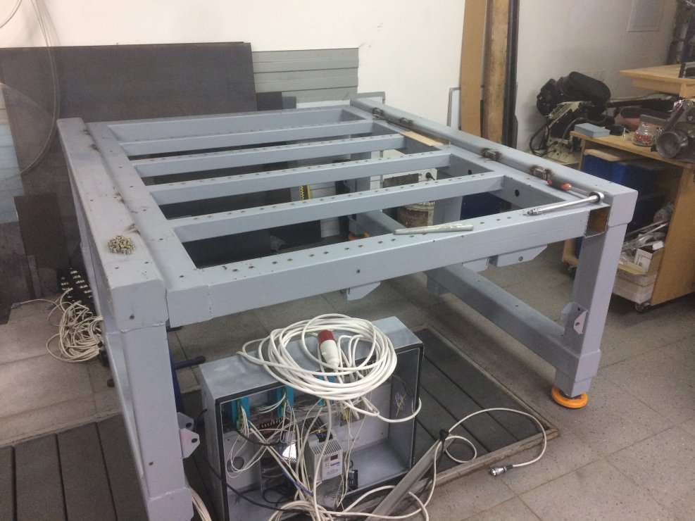

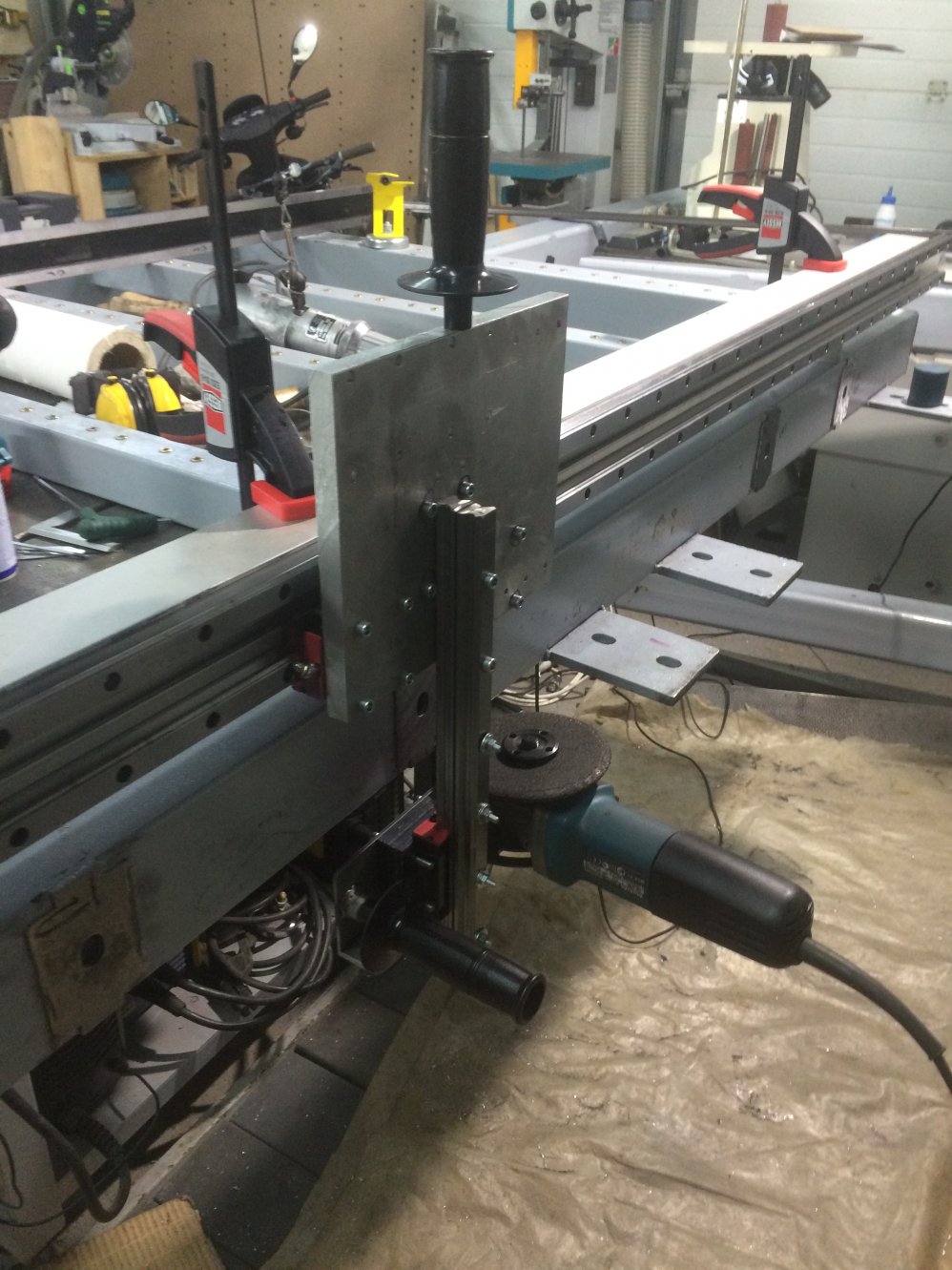

С появлением длинной поверочной линейки начал исправлять раму.
Сначала разделал швы крепления упорных пластин и проварил их.
2015-10-30 17.00.00_998x749.jpg (6397 просмотров) <a class='original' href='./download/file.php?id=62511&mode=view' target=_blank>Загрузить оригинал (115.49 КБ)</a>
При исправлении геометрии необходимо было контролировать, как расположение площадок на одной линии, так и их перпендикулярность горизонтальной плоскости стола. Первое выверял линейкой, второе - линейкой и уголком.
2015-10-31 11.05.21_998x1331.jpg (6397 просмотров) <a class='original' href='./download/file.php?id=62512&mode=view' target=_blank>Загрузить оригинал (153.97 КБ)</a>
Шабрил сначала болгаркой, потом перешел на механический шабер. Шабер подвешивал на специальном блоке для компенсации части массы. Иначе им не намашешься. Тяжелый.
2015-10-31 11.47.55_1001x1335.jpg (6397 просмотров) <a class='original' href='./download/file.php?id=62513&mode=view' target=_blank>Загрузить оригинал (196.04 КБ)</a>
Работа эта адская. Все навесу, с постоянными приседаниями и тасканиями тяжелой линейки. На одну сторону (4 площадки) убил 12 часов.
2015-10-31 16.58.29_1001x1335.jpg (6397 просмотров) <a class='original' href='./download/file.php?id=62515&mode=view' target=_blank>Загрузить оригинал (202.58 КБ)</a>
2015-10-31 16.58.39_1001x1335.jpg (6397 просмотров) <a class='original' href='./download/file.php?id=62516&mode=view' target=_blank>Загрузить оригинал (202.15 КБ)</a>
Получилось, но сил двигаться дальше тем же путем не осталось. Впереди было еще 12 площадок.

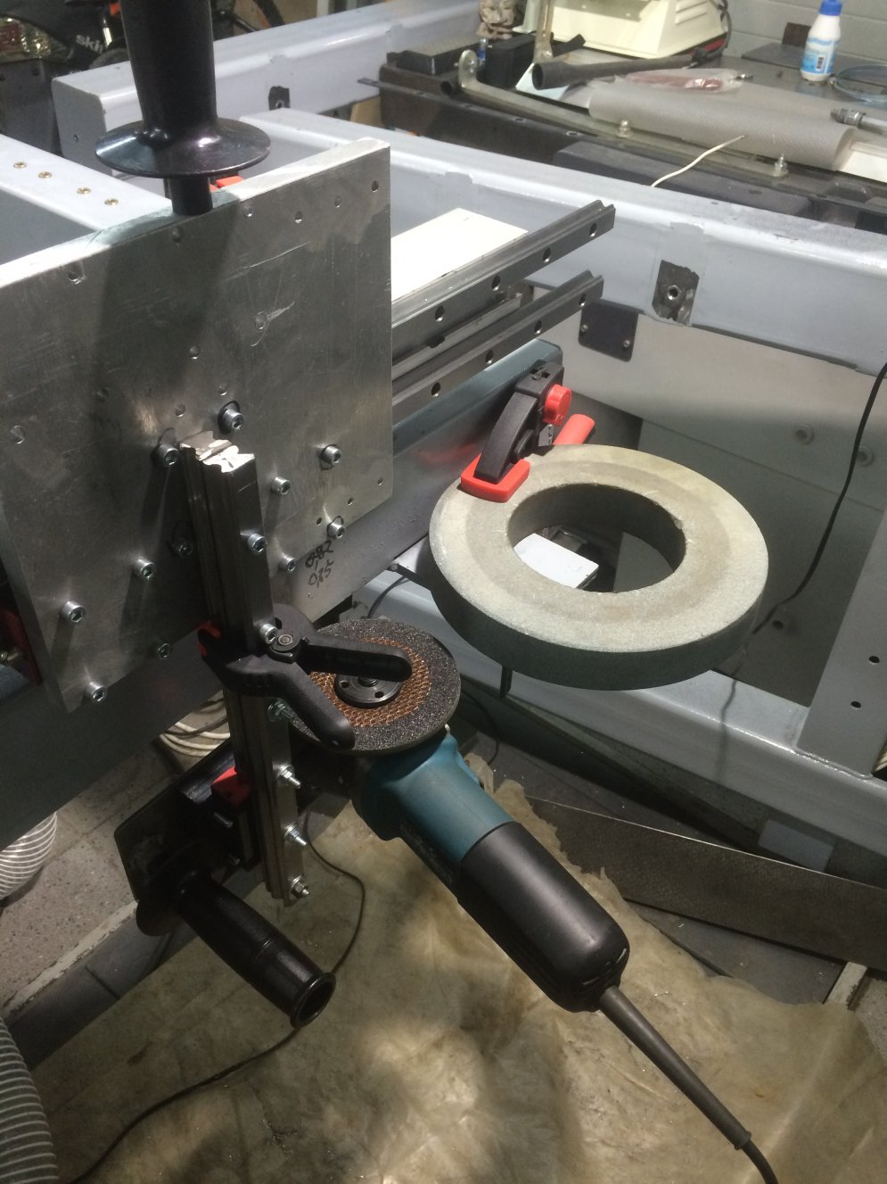

Решил частично механизировать процесс.
Взгляд упал на алюминиевую каретку форматно-раскроечного станка. Проверил. Она оказалась ровной.
Приделал к ней рельсы, поставил три каретки, сверху поместил плиту от оси Z, которую все равно переделывать, добавил сдвоенные для прочности рельсы от той же оси Z и приделал снизу приспособление для раскроя листового металла болгаркой, которое я делал несколько лет назад.
2015-10-31 22.16.41_1001x1335.jpg (6397 просмотров) <a class='original' href='./download/file.php?id=62523&mode=view' target=_blank>Загрузить оригинал (236.13 КБ)</a>
2015-10-31 22.16.35_1001x1335.jpg (6397 просмотров) <a class='original' href='./download/file.php?id=62522&mode=view' target=_blank>Загрузить оригинал (180.5 КБ)</a>
2015-10-31 23.31.21_998x1331.jpg (6397 просмотров) <a class='original' href='./download/file.php?id=62524&mode=view' target=_blank>Загрузить оригинал (205.31 КБ)</a>
2015-10-31 23.31.31_998x1331.jpg (6397 просмотров) <a class='original' href='./download/file.php?id=62525&mode=view' target=_blank>Загрузить оригинал (182.51 КБ)</a>
Продолжение следует...
Aikin
Сообщения: 95
Зарегистрирован: 13 ноя 2014, 09:13
Репутация: 118
Re: Станок по дереву 1500х1600х180
Сообщение Aikin »
Закрепил всю эту конструкцию. Выставил по упорам параллельно же проточенным площадкам и щупами отрегулировал горизонт.
2015-11-01 12.46.26_995x746.jpg (6386 просмотров) <a class='original' href='./download/file.php?id=62530&mode=view' target=_blank>Загрузить оригинал (111.74 КБ)</a>
2015-11-01 11.37.21_995x746.jpg (6386 просмотров) <a class='original' href='./download/file.php?id=62537&mode=view' target=_blank>Загрузить оригинал (79.43 КБ)</a>
Поправил диск болгарки.
2015-11-01 12.05.11_995x1327.jpg (6386 просмотров) <a class='original' href='./download/file.php?id=62529&mode=view' target=_blank>Загрузить оригинал (185.73 КБ)</a>
Первоначально предполагал точить продольными движениями, но получилось плохо.
Три каретки двигались очень плотно. Стабильный уровень по вертикали при движении оказалось держать тяжело.
Результат был неудовлетворительный.
2015-11-01 14.06.37_995x1327.jpg (6386 просмотров) <a class='original' href='./download/file.php?id=62532&mode=view' target=_blank>Загрузить оригинал (209.39 КБ)</a>
К тому же было очень сложно выставлять глубину резания. Добавил регулировочный упор.
2015-11-01 13.00.43_995x1327.jpg (6386 просмотров) <a class='original' href='./download/file.php?id=62531&mode=view' target=_blank>Загрузить оригинал (181.4 КБ)</a>
Затем перешел на вертикальные движения и дело пошло.
Грубая обработка.
2015-11-01 16.41.08_1012x1349.jpg (6386 просмотров) <a class='original' href='./download/file.php?id=62533&mode=view' target=_blank>Загрузить оригинал (209.38 КБ)</a>
Получистовая.
2015-11-02 11.02.34_1012x1349.jpg (6386 просмотров) <a class='original' href='./download/file.php?id=62534&mode=view' target=_blank>Загрузить оригинал (179.82 КБ)</a>
Чистовая.
2015-11-02 12.19.20_1012x1349.jpg (6386 просмотров) <a class='original' href='./download/file.php?id=62535&mode=view' target=_blank>Загрузить оригинал (187.84 КБ)</a>
Потратил те же 12 часов, только на этот раз половину из них на сборку конструкции и ее отладку.
Т.е. есть надежда, что дальше будет попроще.
Результат меня устроил. Померил дважды. В одном случае непараллельность площадок составила 5 соток на длину станка, во втором 2. Оба варианта для меня приемлемы с учетом назначения станка.
В итоге с одной стороны снял 1,7 мм, с другой - 2,2 мм.
На последней фотографии видно, что мне пришлось сточить не только всю выступающую часть площадки, но и зайти на балку.
Видимо, буду вынужден прошливовать дополнительные проставочные платины, чтобы избежать соприкосновения с балки с балкой.

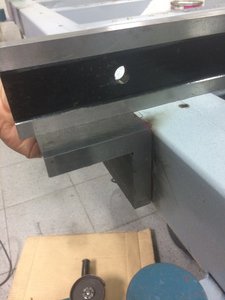

Ну и иллюстрация для понимания того, что пришлось выправлять.
2015-10-31 17.03.00_1001x1335.jpg (6381 просмотр) <a class='original' href='./download/file.php?id=62546&mode=view' target=_blank>Загрузить оригинал (168.93 КБ)</a>
И примерно то же самое в вертикальной плоскости.

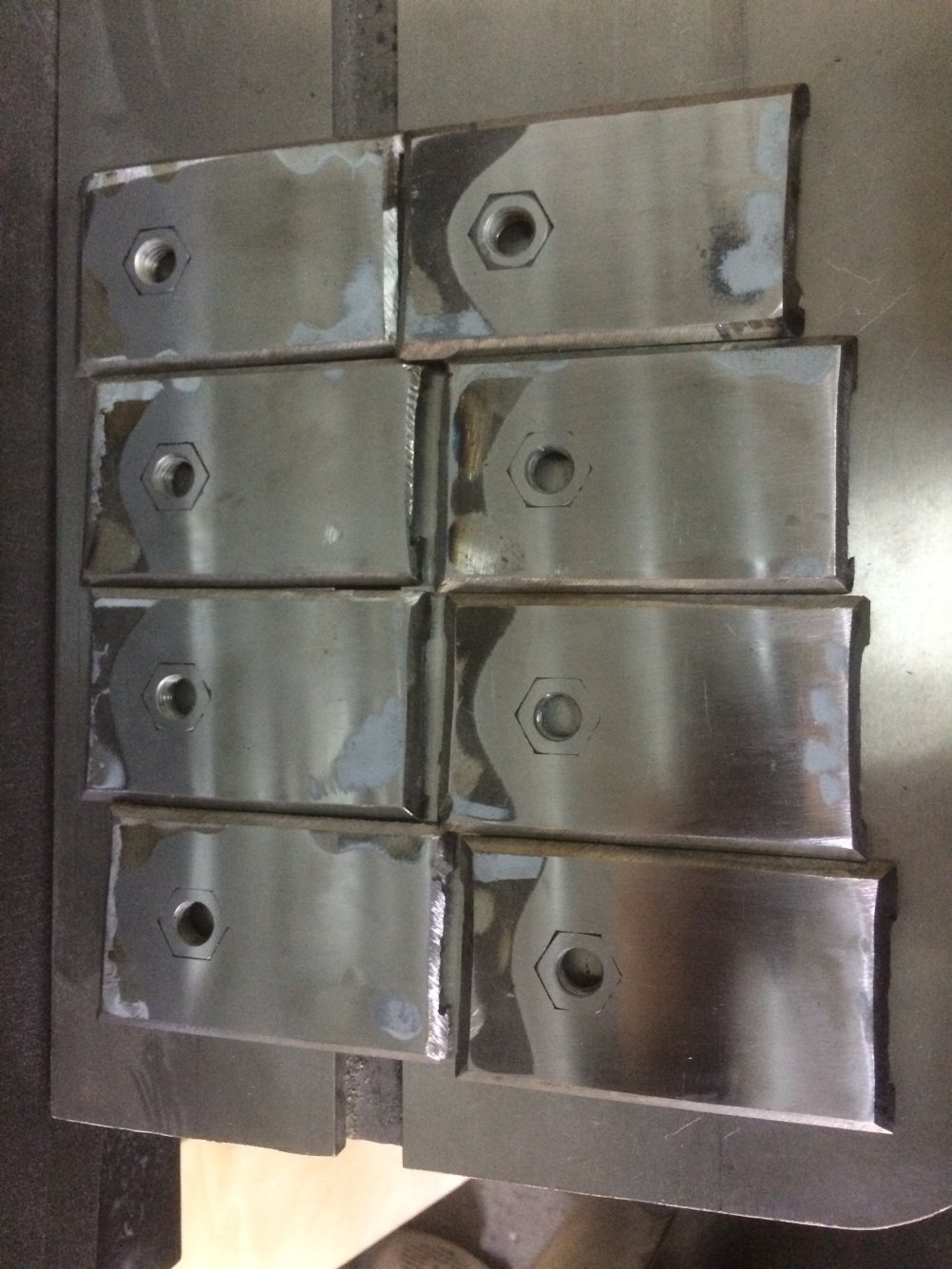

Дошли руки до боковых стоек. В них также были вварены контактные площадки.
проблемы с ними обнаружились следующие:
Фактически приварены маленькими шовчикоми сверху и снизу и прихватками, которые все лопнули.
В них вварены узкие гайки (8 мм толщиной), которые плохо держат нагрузку. Резьба на них уже была повреждена. Приварены они были прихватками без провара.
2015-11-05 16.30.23_1002x1336.jpg (6275 просмотров) <a class='original' href='./download/file.php?id=63005&mode=view' target=_blank>Загрузить оригинал (155.77 КБ)</a>
2015-11-05 16.38.53_1002x1336.jpg (6275 просмотров) <a class='original' href='./download/file.php?id=63007&mode=view' target=_blank>Загрузить оригинал (258.09 КБ)</a>
Все вырезал и переварил.
2015-11-05 16.38.41_1002x1336.jpg (6275 просмотров) <a class='original' href='./download/file.php?id=63006&mode=view' target=_blank>Загрузить оригинал (135.18 КБ)</a>
2015-11-05 17.05.58_1002x752.jpg (6275 просмотров) <a class='original' href='./download/file.php?id=63008&mode=view' target=_blank>Загрузить оригинал (119.76 КБ)</a>
2015-11-05 19.12.45_1002x1336.jpg (6275 просмотров) <a class='original' href='./download/file.php?id=63009&mode=view' target=_blank>Загрузить оригинал (293.69 КБ)</a>
2015-11-05 20.15.57_1002x1336.jpg (6275 просмотров) <a class='original' href='./download/file.php?id=63010&mode=view' target=_blank>Загрузить оригинал (195.31 КБ)</a>
2015-11-06 12.44.45_987x740.jpg (6275 просмотров) <a class='original' href='./download/file.php?id=63015&mode=view' target=_blank>Загрузить оригинал (130.97 КБ)</a>
Позиционировал площадки по линейке.
2015-11-06 12.08.46_1002x1336.jpg (6275 просмотров) <a class='original' href='./download/file.php?id=63011&mode=view' target=_blank>Загрузить оригинал (230.26 КБ)</a>
2015-11-06 12.08.55_1002x752.jpg (6275 просмотров) <a class='original' href='./download/file.php?id=63012&mode=view' target=_blank>Загрузить оригинал (103.9 КБ)</a>
2015-11-06 12.26.37_1002x752.jpg (6275 просмотров) <a class='original' href='./download/file.php?id=63013&mode=view' target=_blank>Загрузить оригинал (163.07 КБ)</a>
Предварительно собрал, чтобы оценить геометрию.
2015-11-07 11.24.20_987x740.jpg (6275 просмотров) <a class='original' href='./download/file.php?id=63018&mode=view' target=_blank>Загрузить оригинал (122.12 КБ)</a>
Решил не шлифовать контактные площадки рам, т.к. за них можно притянуть боковую балку к горизонтальному столу и выровнять ее.
Шлифовать буду уже обратную поверхность рамы, на которую крепятся пластины с рельсами и рейками.
Производитель использовал схему с промежуточной пластиной из стали 6 мм. Пластина крепится к балке, рельсы и рейки смонтированы на пластину.
За счет овальных отверстий крепления пластины возможна регулировка положения рельс.
Для крепления пластины к балке были применены резьбовые вставки. В толстом металле они не держались. Легко и без усилий удалил их гвоздодером.
2015-11-06 20.27.16_987x740.jpg (6275 просмотров) <a class='original' href='./download/file.php?id=63016&mode=view' target=_blank>Загрузить оригинал (105.36 КБ)</a>
2015-11-06 20.37.55_987x1316.jpg (6275 просмотров) <a class='original' href='./download/file.php?id=63017&mode=view' target=_blank>Загрузить оригинал (231.52 КБ)</a>
Понятно, что при работе они бы вывалились.
Также головки резьбовых втулок выступали над поверхностью балки и препятствовали плотному прижиму пластины.
Дальше планирую заказать новые боковые платины, со смещенными отверстиями крепления, чтобы избежать попадания в старые дырки от резьбовых вставок.Для их крепления нарежу резьбы в балке. Потом окончательно соберу раму, прошлифую боковины и установлю пластины.
Приварил обратно три кронштейна крепления рамы, которые срезал, т.к. они мешали шлифовке.

Изменил крепление раскосин. Резьба под болт М16 была нарезана в тонкостенном профиле с толщиной стенки 3 мм.
Разумеется эти два витка резьбы ничего не держали.
2015-11-07 12.51.35_1013x760.jpg (6275 просмотров) <a class='original' href='./download/file.php?id=63020&mode=view' target=_blank>Загрузить оригинал (132.79 КБ)</a>
Сделал отверстия с обратной стороны профиля, чтобы была возможность крепления гайкой.
2015-11-07 14.07.12_1013x1351.jpg (6275 просмотров) <a class='original' href='./download/file.php?id=63021&mode=view' target=_blank>Загрузить оригинал (236.74 КБ)</a>
2015-11-07 14.43.38_1013x1351.jpg (6275 просмотров) <a class='original' href='./download/file.php?id=63022&mode=view' target=_blank>Загрузить оригинал (251.88 КБ)</a>

На выходных опять занимался ЧПУ. Подустал от рамы и решил переключиться на что-то менее грустное - редукторы на ось Х.
Пластины порезал лазером из шестерки. Порезали не очень. Рез грубоватый, как у плазмы.
2015-11-14 14.38.00_995x995.jpg (5988 просмотров) <a class='original' href='./download/file.php?id=63779&mode=view' target=_blank>Загрузить оригинал (157.78 КБ)</a>
Базируюсь
2015-11-14 19.17.24_995x1327.jpg (5988 просмотров) <a class='original' href='./download/file.php?id=63781&mode=view' target=_blank>Загрузить оригинал (186.32 КБ)</a>
Растачиваю
2015-11-14 19.37.27_1000x1333.jpg (5988 просмотров) <a class='original' href='./download/file.php?id=63782&mode=view' target=_blank>Загрузить оригинал (169.45 КБ)</a>
Сверловка
2015-11-14 17.29.59_995x995.jpg (5988 просмотров) <a class='original' href='./download/file.php?id=63780&mode=view' target=_blank>Загрузить оригинал (166.88 КБ)</a>
Готовые пластины
2015-11-14 21.44.17_1000x750.jpg (5988 просмотров) <a class='original' href='./download/file.php?id=63783&mode=view' target=_blank>Загрузить оригинал (127.51 КБ)</a>

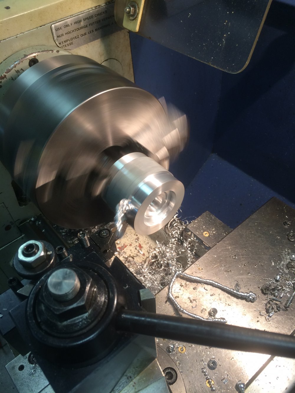

Для соосности сверлил и растачивал одним пакетом.
Точу прижимные крышки подшипников
2015-11-14 22.30.32_1000x750.jpg (5988 просмотров) <a class='original' href='./download/file.php?id=63784&mode=view' target=_blank>Загрузить оригинал (135.02 КБ)</a>
2015-11-15 13.17.44_1000x1333.jpg (5988 просмотров) <a class='original' href='./download/file.php?id=63785&mode=view' target=_blank>Загрузить оригинал (192.47 КБ)</a>
2015-11-15 15.44.17_1000x1333.jpg (5988 просмотров) <a class='original' href='./download/file.php?id=63786&mode=view' target=_blank>Загрузить оригинал (193.78 КБ)</a>
2015-11-15 15.58.34_1000x1333.jpg (5988 просмотров) <a class='original' href='./download/file.php?id=63787&mode=view' target=_blank>Загрузить оригинал (191.16 КБ)</a>
2015-11-15 18.11.33_1000x1333.jpg (5988 просмотров) <a class='original' href='./download/file.php?id=63788&mode=view' target=_blank>Загрузить оригинал (203.14 КБ)</a>

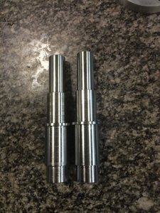

Точу валы
2015-11-15 21.27.58_1000x1333.jpg (5988 просмотров) <a class='original' href='./download/file.php?id=63789&mode=view' target=_blank>Загрузить оригинал (180.11 КБ)</a>
2015-11-15 21.56.57_1000x1333.jpg (5988 просмотров) <a class='original' href='./download/file.php?id=63790&mode=view' target=_blank>Загрузить оригинал (193.37 КБ)</a>
2015-11-15 22.29.24_1000x1333.jpg (5988 просмотров) <a class='original' href='./download/file.php?id=63791&mode=view' target=_blank>Загрузить оригинал (226.24 КБ)</a>
2015-11-16 10.00.14_1000x1333.jpg (5988 просмотров) <a class='original' href='./download/file.php?id=63792&mode=view' target=_blank>Загрузить оригинал (187.6 КБ)</a>
2015-11-16 13.06.04_1000x750.jpg (5988 просмотров) <a class='original' href='./download/file.php?id=63793&mode=view' target=_blank>Загрузить оригинал (152.36 КБ)</a>

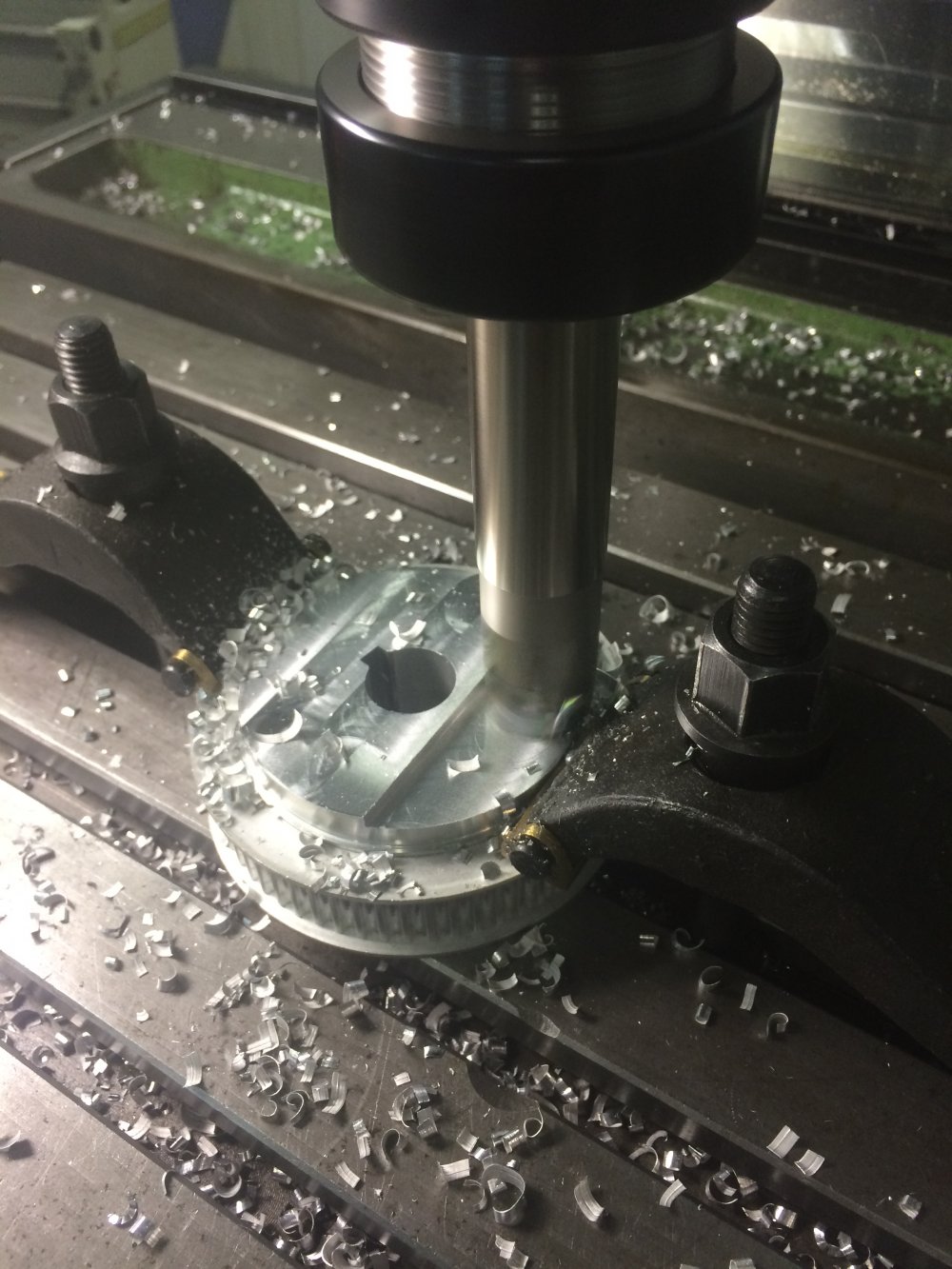

Снимаю лишнее с ведомого шкива, чтобы вписаться в нужную толщину.
2015-11-16 17.05.40_1000x1333.jpg (5988 просмотров) <a class='original' href='./download/file.php?id=63794&mode=view' target=_blank>Загрузить оригинал (190.33 КБ)</a>
Предварительная сборка
2015-11-16 19.14.23_1000x1333.jpg (5988 просмотров) <a class='original' href='./download/file.php?id=63795&mode=view' target=_blank>Загрузить оригинал (261.64 КБ)</a>
2015-11-16 19.44.14_1000x750.jpg (5988 просмотров) <a class='original' href='./download/file.php?id=63796&mode=view' target=_blank>Загрузить оригинал (165.87 КБ)</a>
2015-11-16 19.44.30_1000x750.jpg (5988 просмотров) <a class='original' href='./download/file.php?id=63797&mode=view' target=_blank>Загрузить оригинал (190.63 КБ)</a>
2015-11-16 19.44.44_1000x750.jpg (5988 просмотров) <a class='original' href='./download/file.php?id=63798&mode=view' target=_blank>Загрузить оригинал (169.52 КБ)</a>
Прикинул, как ставить прижимную пружину.
2015-11-16 19.55.50_1000x750.jpg (5988 просмотров) <a class='original' href='./download/file.php?id=63799&mode=view' target=_blank>Загрузить оригинал (177.28 КБ)</a>
Осталось сделать механизм натяжения ремня, крепление пружины и опорные площадки под каретки.
