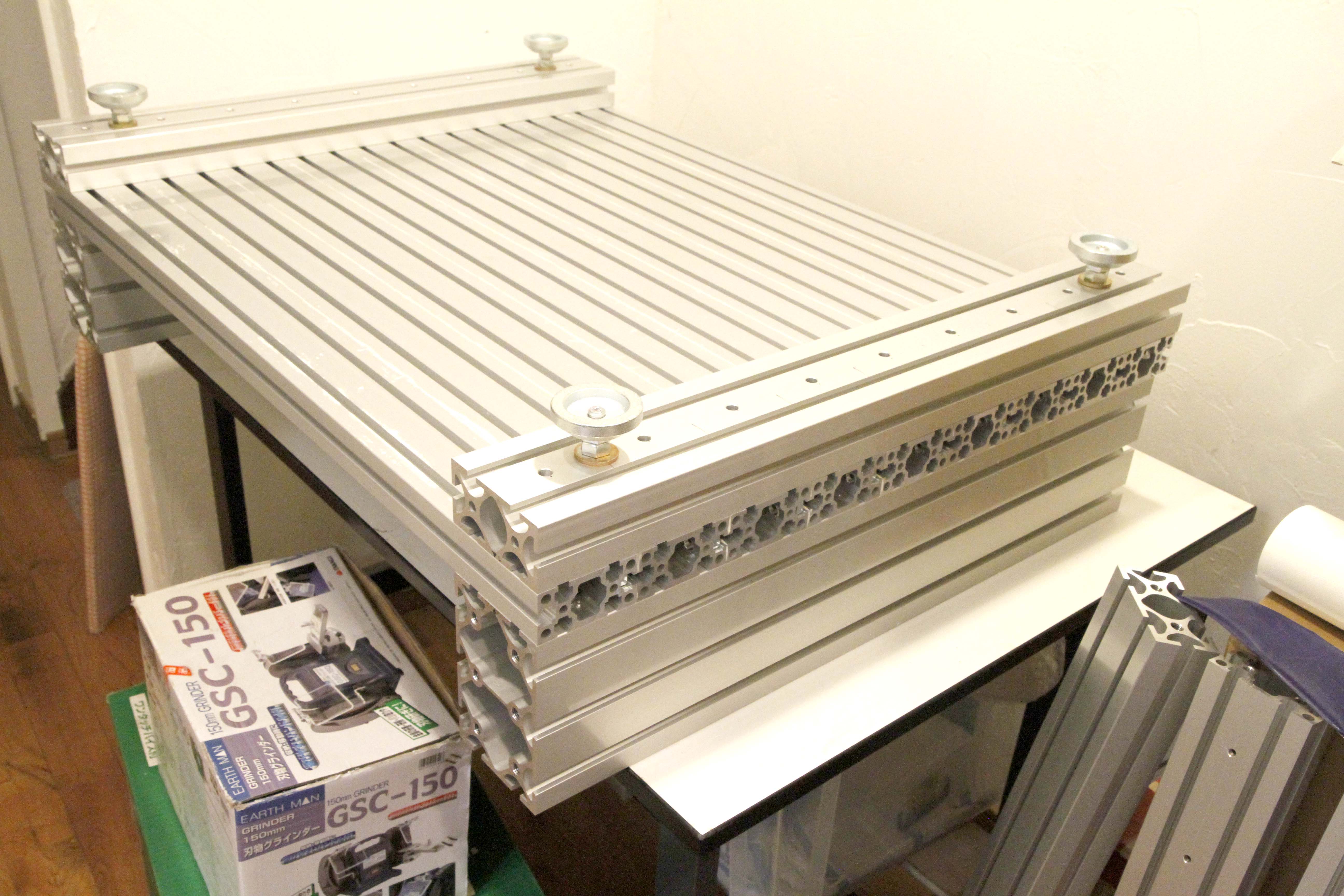

Сообщения: 5886
Re: станок по алюминию 600х400х200мм v2.0
А можете замерять нагрузив посередине "ногу", насколько она "гнется" ?
И стол соответственно.
Какие-то уж слишком "коробчатые" конструкции, сомнение берет.
evgenyjp
Сообщения: 1483
Репутация: 802
Откуда: Japan
Сообщение evgenyjp »
SVP писал(а):А можете замерять нагрузив посередине "ногу", насколько она "гнется" ?
уже нагрузил и проверил.
повис всем весом на центре стола (~90кг) прогнул на десятку, буду ставить пятую ногу по центру и/или еще профилей добавлять на ребро, буду мерять и смотреть как лучше.
щас рама на 4х ногах вывешена.
мой старый станок также проверил, всего на сотку еле-еле прогнул, видать Т-стол кинутый сверху прилично распределяет нагрузку...
а так да, лучше на поверочной плите такое собирать :) я как раз заготовил одну.

Сообщения: 5886
А отдельно можете только "ноги" проверить ?
Т.е. положить их на плоское основание и надавить в середине.
evgenyjp
Сообщения: 1483
Репутация: 802
Откуда: Japan
SVP писал(а):А отдельно можете только "ноги" проверить ?
непонял какие ноги ? бока чтоле ?
Сообщения: 5886
Да, боковины, которые из профиля.
Интересует как они ведут себя "отдельно" от подвешенного стола.
evgenyjp
Сообщения: 1483
Репутация: 802
Откуда: Japan
SVP писал(а):Да, боковины, которые из профиля.
так они прикручены капитально :) когда снимать буду посмотрю.
но они короткие, 700мм всего и размер у них 100х150мм, врятли я их своим весом прогну...

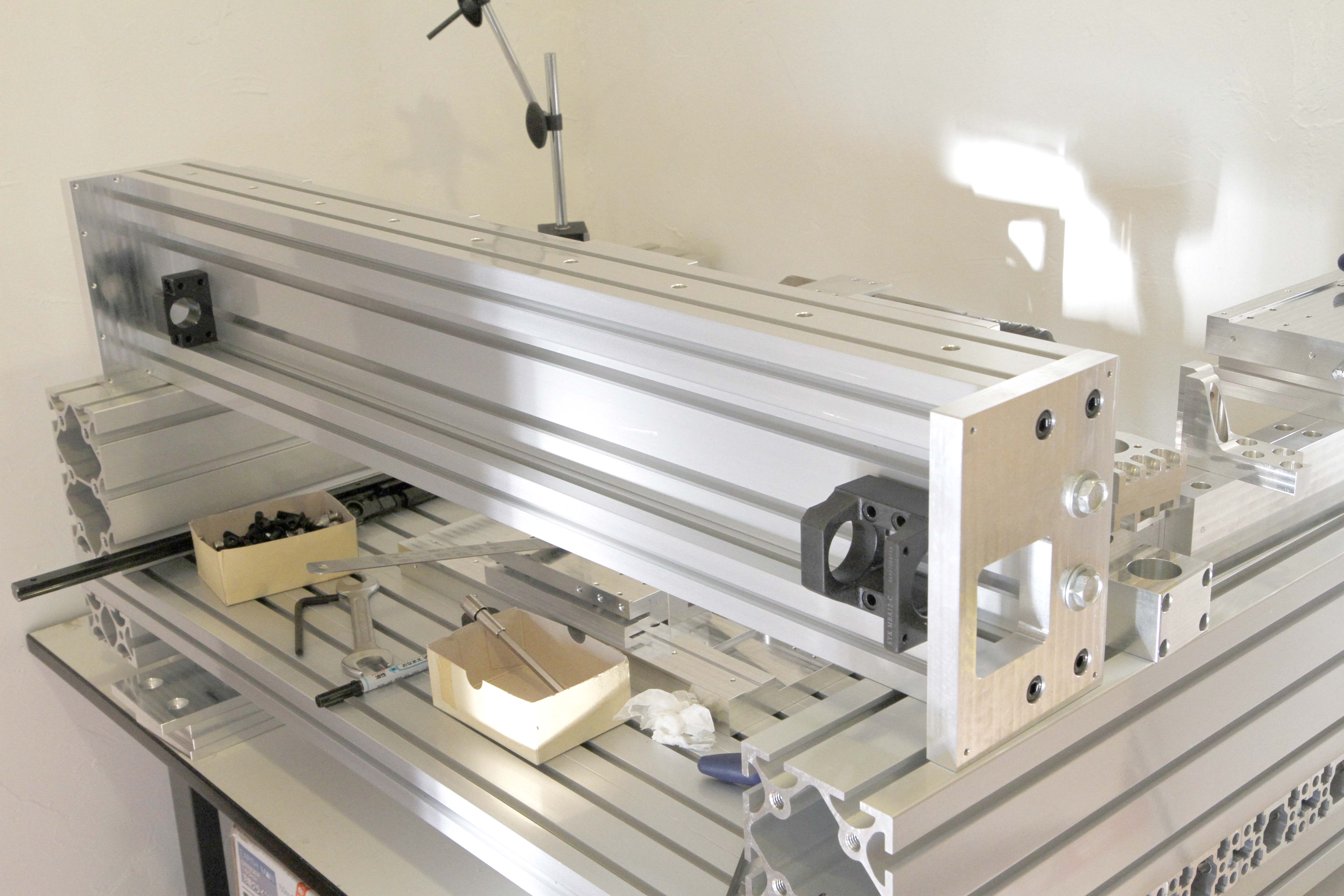

собрал сегодня балку
_MG_2786.jpg (3814 просмотров) <a class='original' href='./download/file.php?id=61933&mode=view' target=_blank>Загрузить оригинал (836.59 КБ)</a>
_MG_2791.jpg (3814 просмотров) <a class='original' href='./download/file.php?id=61934&mode=view' target=_blank>Загрузить оригинал (839.28 КБ)</a>
затем протестировал таким образом
_MG_2792.jpg (3814 просмотров) <a class='original' href='./download/file.php?id=61935&mode=view' target=_blank>Загрузить оригинал (1.34 МБ)</a>
когда залез на нее, стрелка даже не шелохнулась, пришлось потопать и попрыгать чтоб заставить стрелку дрожать на одной риске, тоесть даже сотки хода нету, и ето она еще не проклеена и не стянута болтами.
вобщем за балку я спокоен, в очередной раз такая конструкция подтвердила свое право на жизнь.
теперь буду заниматься столом.
Евгений, а можно поподробней про проклейку..
Сообщения: 5886
evgenyjp писал(а):такая конструкция подтвердила свое право на жизнь.
Немножко непонятна конструкция.
Тот-же профиль, но усилен десяткой ? Толщина стенок самого профиля какая ?
evgenyjp
Сообщения: 1483
Репутация: 802
Откуда: Japan
Hanter писал(а):Евгений, а можно поподробней про проклейку..
да там все просто, берется эпоксидка получше, обезжириваются поверхности, и клеется, после промазки стягивается болтами.
я уже писал, что когда первый так клеил, хотел на утро оторвалть одну планку и так и не смог, выкрутил болты, висел на ней, бил кувалдой, и нифига.
SVP писал(а): Немножко непонятна конструкция.
да, весь профиль со стенкой 5мм. конструкция обычная, здесь П-бразная, на первом была двутавровая с небольшим смещением, обе работают отлично.
конструкция сборная из 3х профилей, или 3х труб как в певром случае.
сзади пластины ето по большей части мои предрассудки, я думаю и без них будет не сильно хуже...
