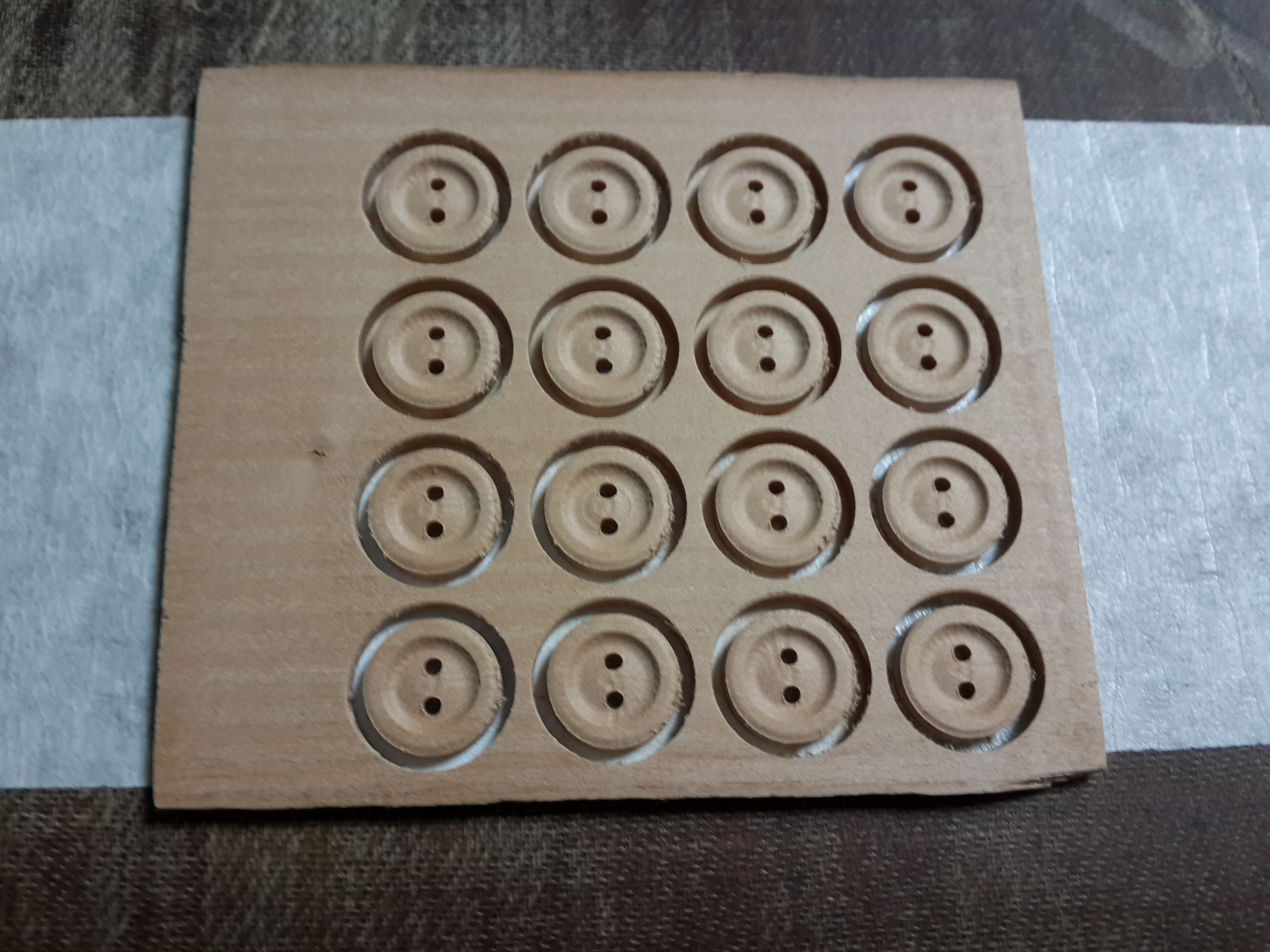

Пуговички по просьбе жены :)
Диаметр 9мм, толщина 2.3 мм.
Приложил файл для Vectric Aspire.

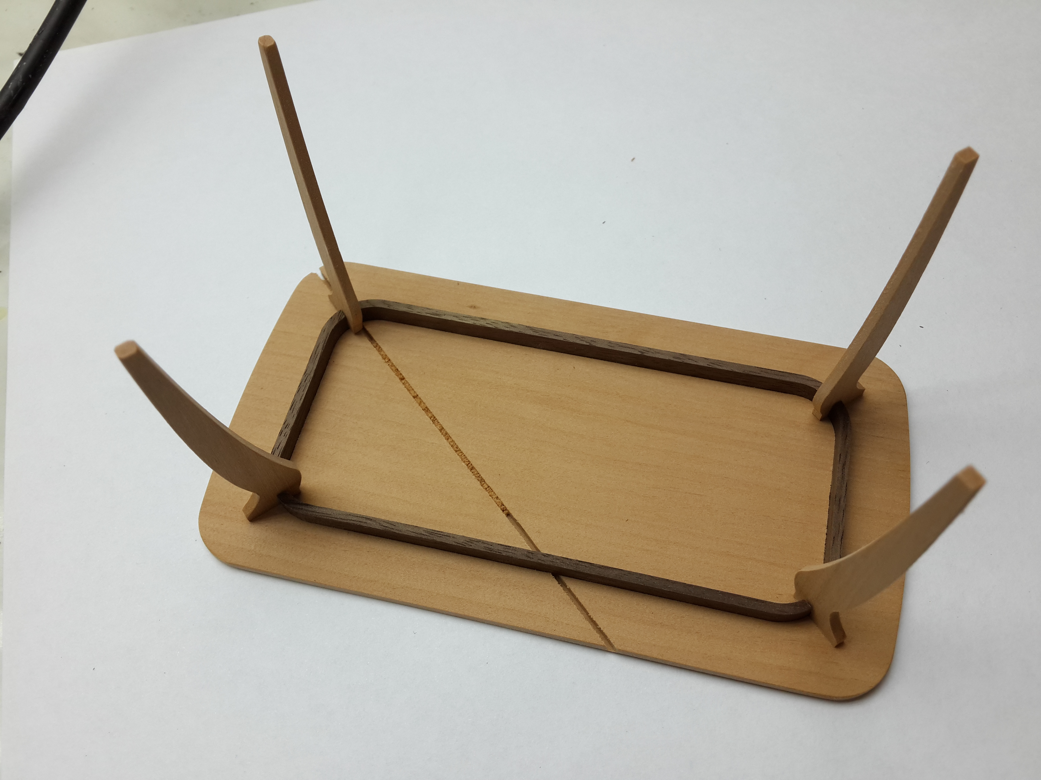

Выдался свободный час, вырезал столик, который нарисовал еще пару дней назад :) Пока не клеил, только сложил...
Диагональная борозда на столешнице - это я по глупости пропахал фрезой, когда она ехала домой после резки :)

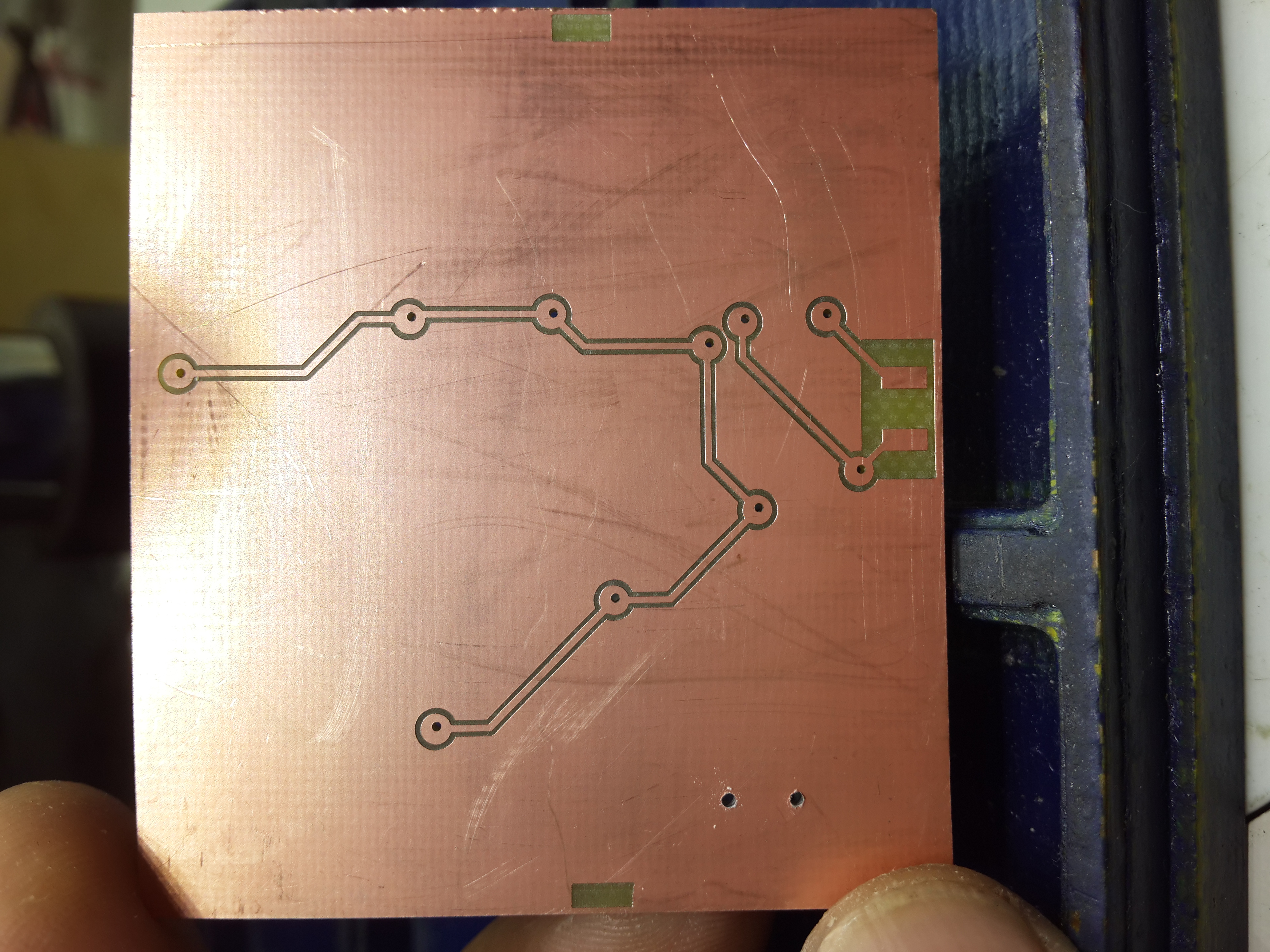

Жена попросила вделать пару светодиодов в модель эйфелевой башни, чтобы было типа ночника симпатичного :) Но просто два светодиода - это же не интересно, когда в закромах завалялись цветные светодиоды SMD5050, так что решил сделать простой контроллер для них.
Вчера сел, нарисовал схему, развел плату и выпилил ее на станке:
20151024_211355.jpg (10375 просмотров) <a class='original' href='./download/file.php?id=61625&mode=view' target=_blank>Загрузить оригинал (3.68 МБ)</a>
20151024_211432.jpg (10375 просмотров) <a class='original' href='./download/file.php?id=61626&mode=view' target=_blank>Загрузить оригинал (4.57 МБ)</a>
20151024_211510.jpg (10375 просмотров) <a class='original' href='./download/file.php?id=61627&mode=view' target=_blank>Загрузить оригинал (3.34 МБ)</a>
20151024_211550.jpg (10375 просмотров) <a class='original' href='./download/file.php?id=61628&mode=view' target=_blank>Загрузить оригинал (3.38 МБ)</a>
20151024_211617.jpg (10375 просмотров) <a class='original' href='./download/file.php?id=61629&mode=view' target=_blank>Загрузить оригинал (4.82 МБ)</a>
Дорожки везде, кроме микросхемы - 0,5мм, к микросхеме идут 0.3 мм.
С отверстиями чуток промахнулся при перестановке платы на вторую сторону. Хотя сильно и не заморачивался точностью - поднял плату, перевернул, положил. Для этого и делал большие переходные, чтобы позволить себе промахнуться на миллиметр :)
Вчера распаял, сегодня закончил первый вариант прошивки, жена довольна :) Пока два режима - постоянное свечение с перебором вариантов цвета (19 вариантов) и медленное случайное изменение яркости каждого цвета от минимума к максимуму и назад. Длительность перехода задается каждый раз случайно для каждого цвета, так что получающиеся оттенки весьма разнообразны :)
Но я думаю переделать - сделать плату меньше и питание сделать через микроЮСБ, а не мини :)
Ну и зарекся на будущее делать выборку меди там, где это не является необходимостью - 95% времени работы станка уходит на эту выборку, и гравер садится...

N1X писал(а):а гравер какой?
Конический, 0.2 мм 45 градусов:
http://olmitool.ru/files/categories/graverJ.png
В принципе, с 30- или 20-градусным должно получиться еще лучше, но они очень чувствительны к лишнему заглублению, сразу обламывают режущий кончик :)
odekolon писал(а):и скоко резал по времени?
1 час 20 минут, из которых 1 час 10 минут ушло на выборку меди по площади. Сами дорожки резались минут 10. Скорость - 300 мм/мин, на более высокой скорости на моем станке получаются небольшие зарезы при резкой смене направления, не хватает жесткости.
selenur писал(а):А как текстолит крепил? прижимами, на скотч?
На двухсторонний скотч. Для совмещения сторон вырезал в ПВХ "уголок" глубиной 1 мм и в этот уголок вкладывал плату на скотч, точность позиционирования получается вполне нормальная и по углам и линейная.
ПВХ посажен на жертвенный стол тоже двухсторонним скотчем.
Перед снятием платы феном прогреть градусов до 40-50 и она очень легко отделяется от ПВХ вместе со скотчем :)

AndyBig писал(а):Конический, 0.2 мм 45 градусов:
я платы резал "комбинированным сверлом" твердосплавным. режет хорошо, живучее, не дорогое, за одно и отверстия им же бил (удобно, не нужно инструмент перекидывать)
рекомендую. :)
правда, для очень плотного расположения дорожек, при большой толщине меди -- не подходит такой вариант.
а для простых платок -- самое оно.
а лишний металл снимать -- тоже не заморачивался. если смущает -- сажай его на 0, -- экран получится. ;)

pavor писал(а):я платы резал "комбинированным сверлом" твердосплавным. режет хорошо, живучее, не дорогое, за одно и отверстия им же бил
Спасибо за совет, как обзаведусь такими - попробую :) Угол у них, правда, великоват, заглубление на лишнюю пару соток, боюсь, будет приводить к заметным следам на дорожках...
Они бывают и субмиллиметровых размеров?
pavor писал(а):лишний металл снимать -- тоже не заморачивался. если смущает -- сажай его на 0, -- экран получится
Такая земля - не всегда полезна, но в большинстве случаев да, так и делаю :) А в отдельных местах медь все-таки приходится снимать, чтобы она не мешала пайке - например вокруг ног мелких микросхем :)
