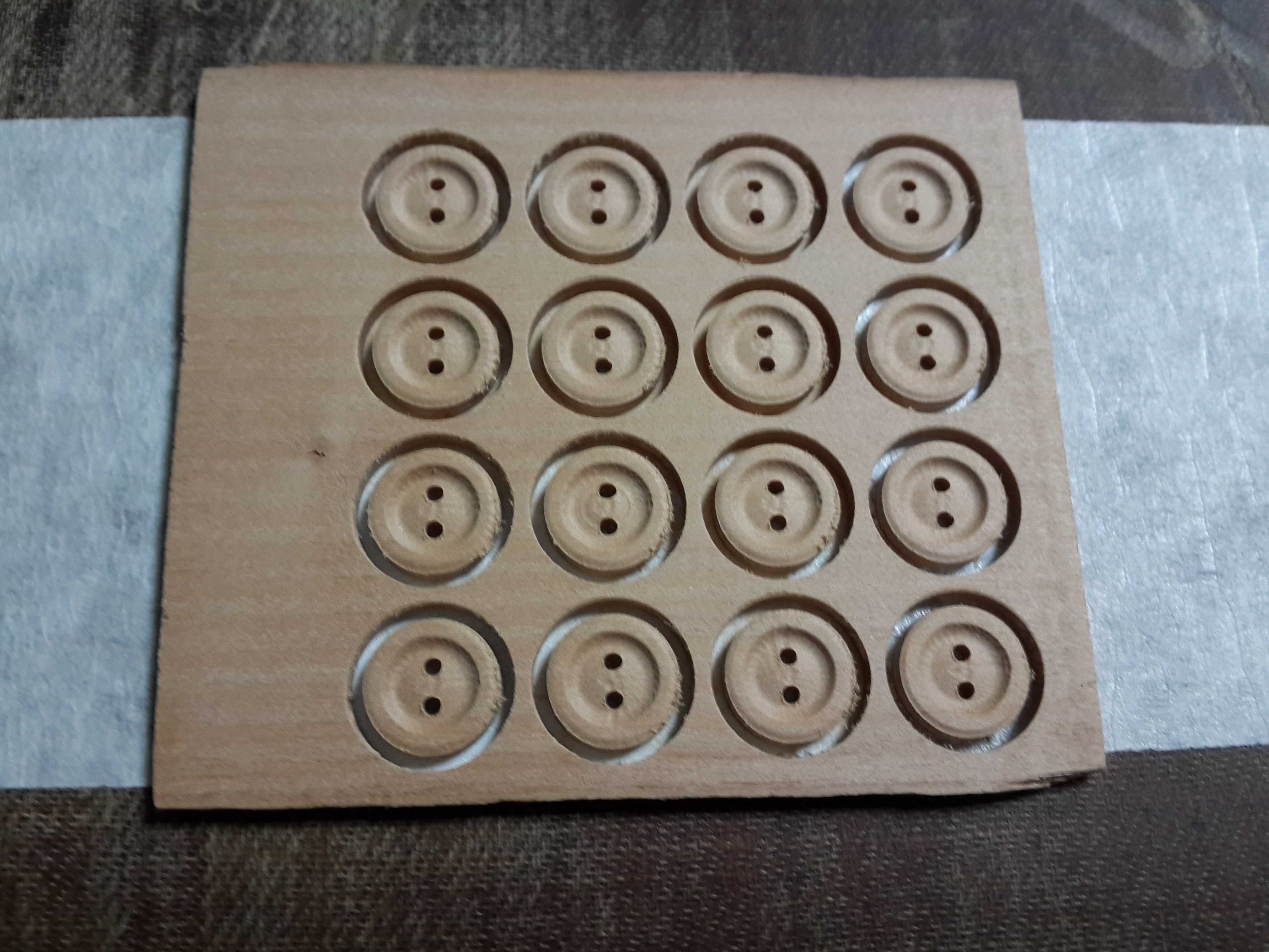

Пуговички по просьбе жены :)
Диаметр 9мм, толщина 2.3 мм.
Приложил файл для Vectric Aspire.

Пока глянул на картинку не почитав текст думал розетки )))

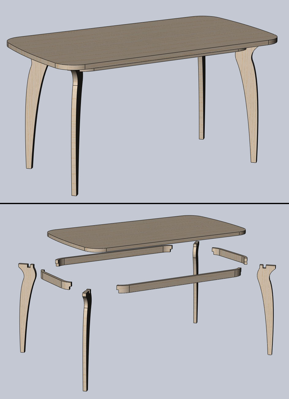

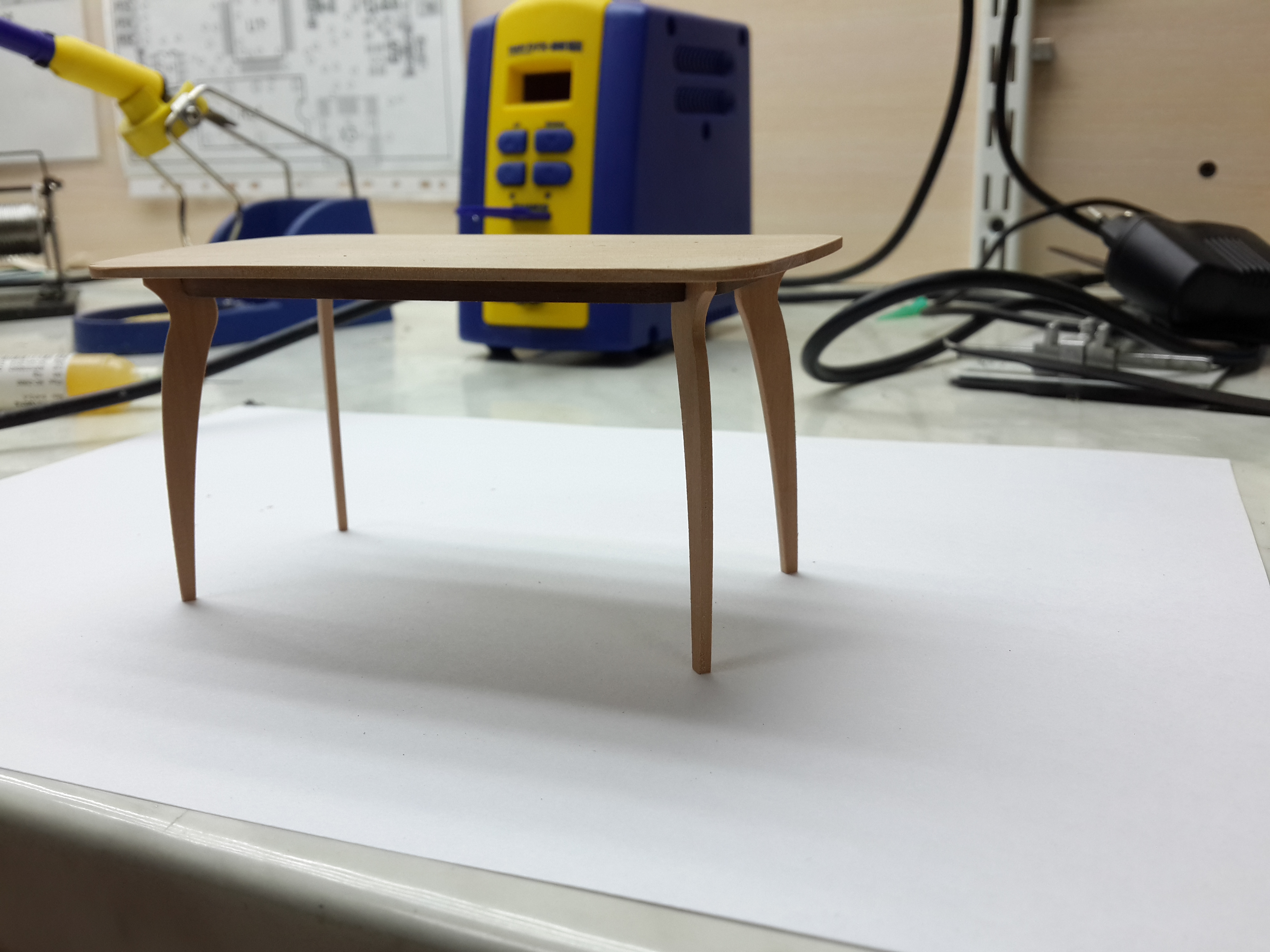

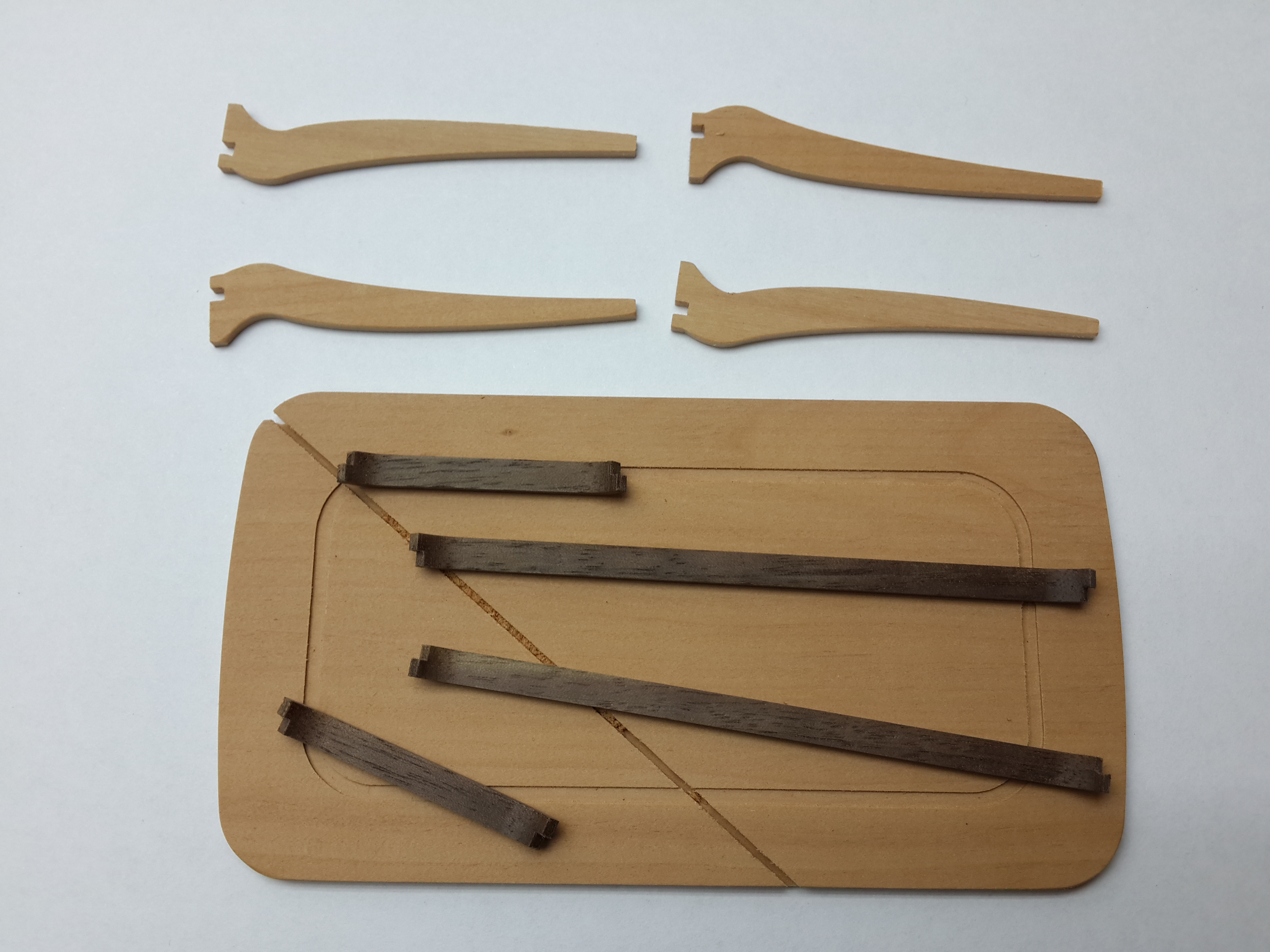

Выдался свободный час, вырезал столик, который нарисовал еще пару дней назад :) Пока не клеил, только сложил...
Диагональная борозда на столешнице - это я по глупости пропахал фрезой, когда она ехала домой после резки :)

Приложил файлы SolidWorks 2012, DXF и Vectric Aspire.

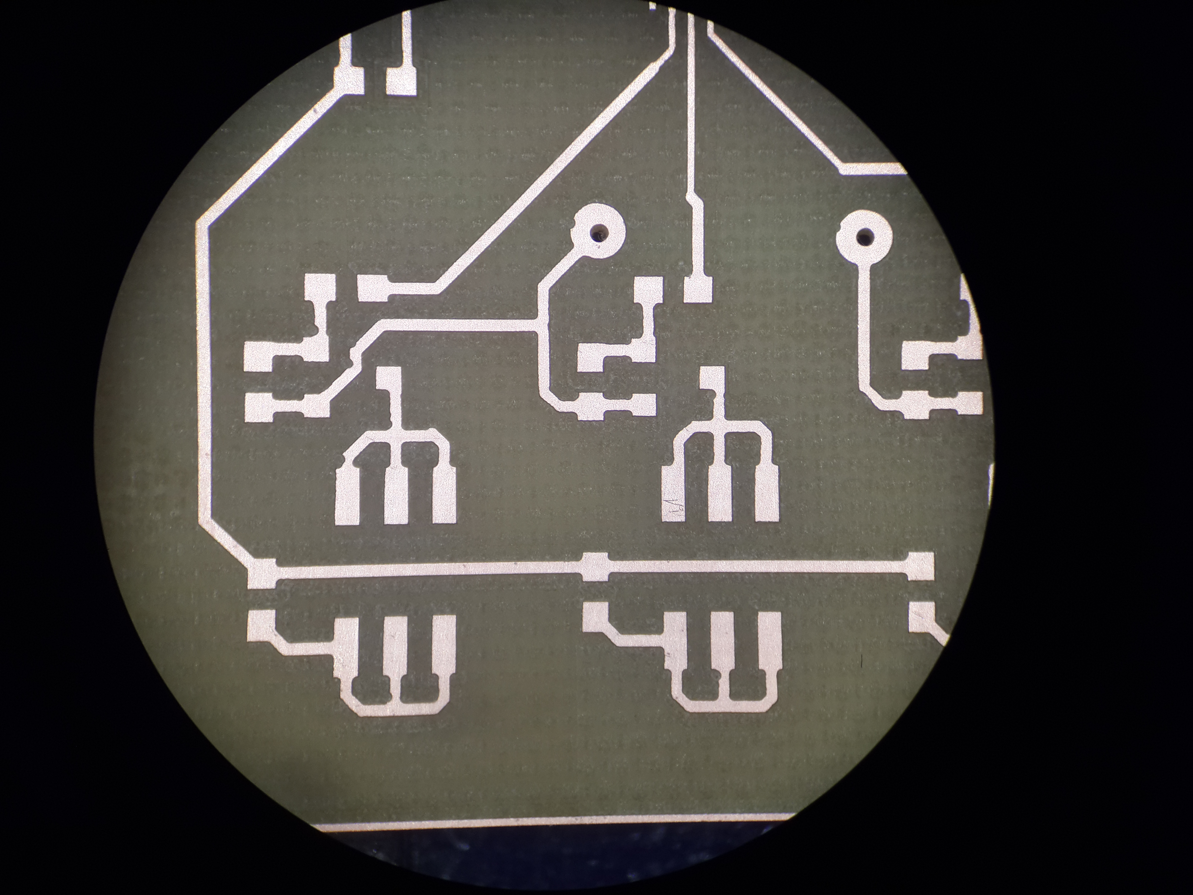

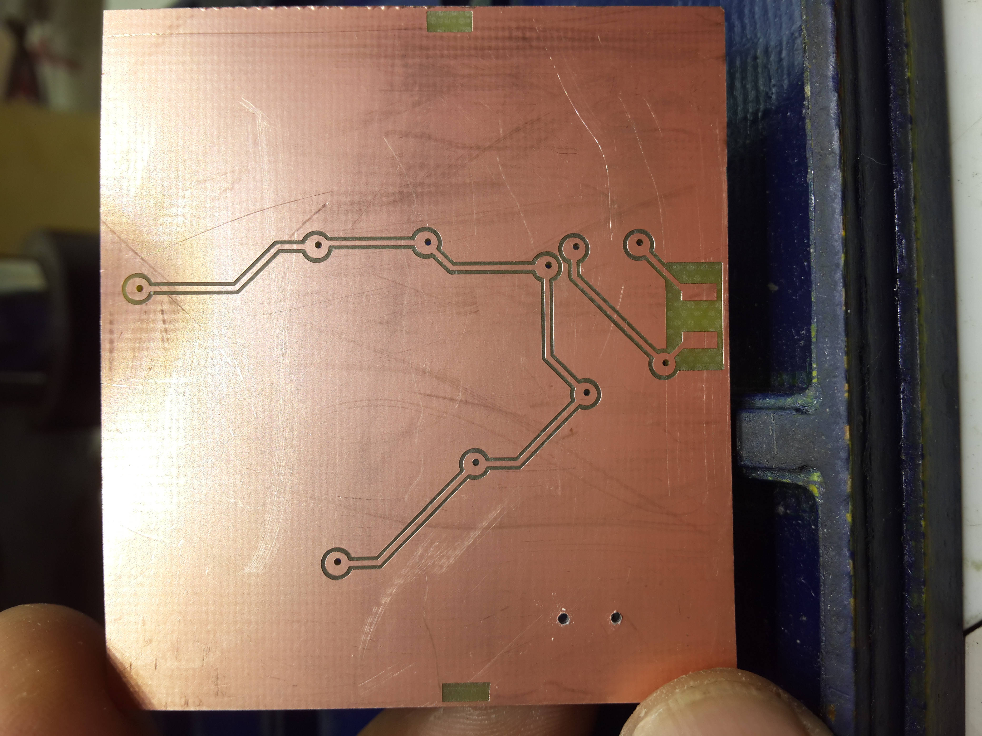

Оказывается, при определенном старании даже на паршивом станке можно получить приличный результат :))
Жена попросила вделать пару светодиодов в модель эйфелевой башни, чтобы было типа ночника симпатичного :) Но просто два светодиода - это же не интересно, когда в закромах завалялись цветные светодиоды SMD5050, так что решил сделать простой контроллер для них.
Вчера сел, нарисовал схему, развел плату и выпилил ее на станке:
20151024_211355.jpg (10370 просмотров) <a class='original' href='./download/file.php?id=61625&mode=view' target=_blank>Загрузить оригинал (3.68 МБ)</a>
20151024_211432.jpg (10370 просмотров) <a class='original' href='./download/file.php?id=61626&mode=view' target=_blank>Загрузить оригинал (4.57 МБ)</a>
20151024_211510.jpg (10370 просмотров) <a class='original' href='./download/file.php?id=61627&mode=view' target=_blank>Загрузить оригинал (3.34 МБ)</a>
20151024_211550.jpg (10370 просмотров) <a class='original' href='./download/file.php?id=61628&mode=view' target=_blank>Загрузить оригинал (3.38 МБ)</a>
20151024_211617.jpg (10370 просмотров) <a class='original' href='./download/file.php?id=61629&mode=view' target=_blank>Загрузить оригинал (4.82 МБ)</a>
Дорожки везде, кроме микросхемы - 0,5мм, к микросхеме идут 0.3 мм.
С отверстиями чуток промахнулся при перестановке платы на вторую сторону. Хотя сильно и не заморачивался точностью - поднял плату, перевернул, положил. Для этого и делал большие переходные, чтобы позволить себе промахнуться на миллиметр :)
Вчера распаял, сегодня закончил первый вариант прошивки, жена довольна :) Пока два режима - постоянное свечение с перебором вариантов цвета (19 вариантов) и медленное случайное изменение яркости каждого цвета от минимума к максимуму и назад. Длительность перехода задается каждый раз случайно для каждого цвета, так что получающиеся оттенки весьма разнообразны :)
Но я думаю переделать - сделать плату меньше и питание сделать через микроЮСБ, а не мини :)
Ну и зарекся на будущее делать выборку меди там, где это не является необходимостью - 95% времени работы станка уходит на эту выборку, и гравер садится...

Сообщение AndyBig »
N1X писал(а):а гравер какой?
Конический, 0.2 мм 45 градусов:
http://olmitool.ru/files/categories/graverJ.png
В принципе, с 30- или 20-градусным должно получиться еще лучше, но они очень чувствительны к лишнему заглублению, сразу обламывают режущий кончик :)
odekolon писал(а):и скоко резал по времени?
1 час 20 минут, из которых 1 час 10 минут ушло на выборку меди по площади. Сами дорожки резались минут 10. Скорость - 300 мм/мин, на более высокой скорости на моем станке получаются небольшие зарезы при резкой смене направления, не хватает жесткости.
selenur писал(а):А как текстолит крепил? прижимами, на скотч?
На двухсторонний скотч. Для совмещения сторон вырезал в ПВХ "уголок" глубиной 1 мм и в этот уголок вкладывал плату на скотч, точность позиционирования получается вполне нормальная и по углам и линейная.
ПВХ посажен на жертвенный стол тоже двухсторонним скотчем.
Перед снятием платы феном прогреть градусов до 40-50 и она очень легко отделяется от ПВХ вместе со скотчем :)
