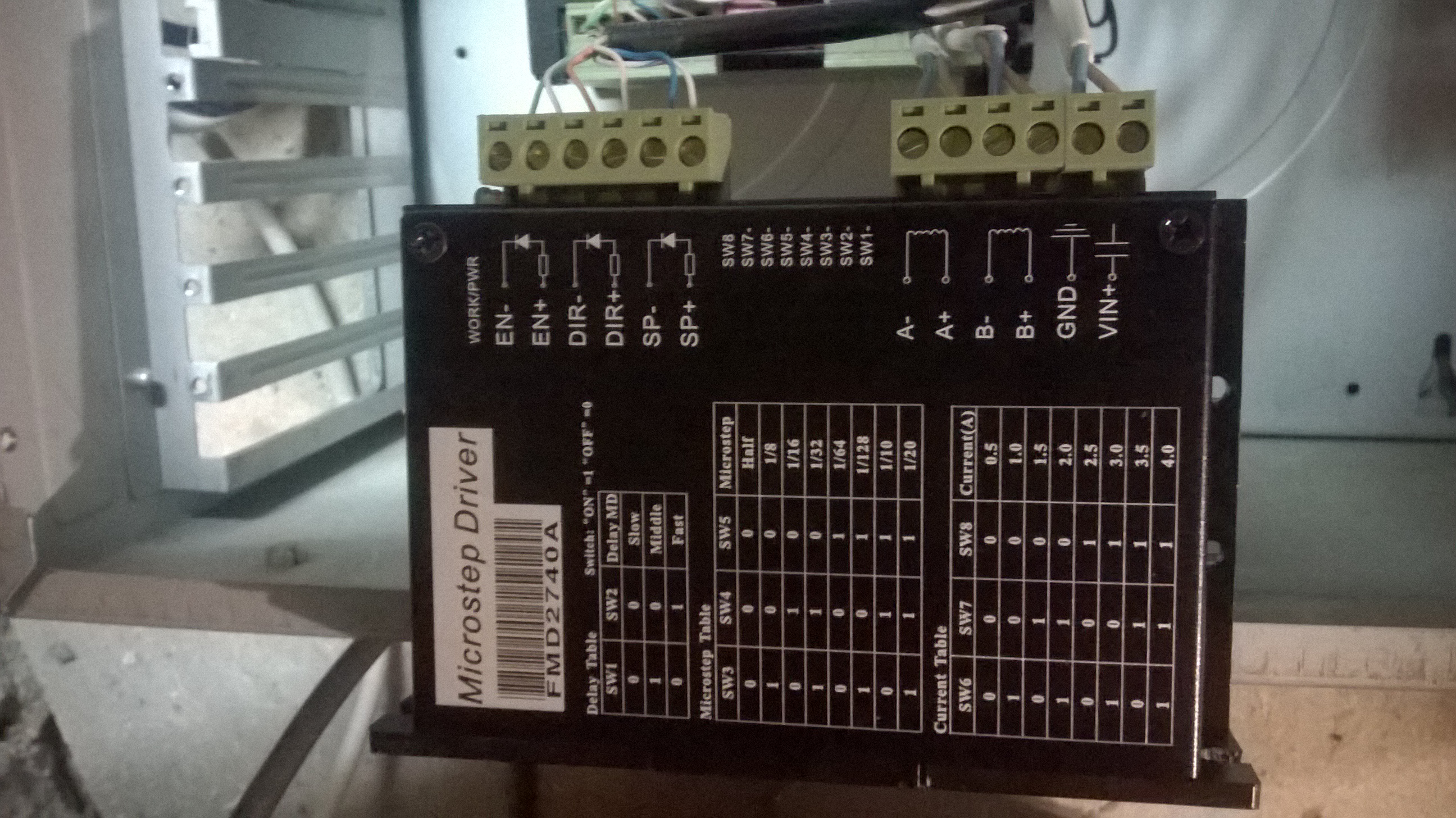

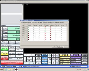

Добрый вечер, прошу пояснить следующий момент:
в выключенном состоянии вал двигателя свободно вращается, при подаче enable - вал не должен вращаться, у меня же при включенной электронике двигатели свободно вращаются. в чем собака зарыта и правильно ли я понимаю как работает этот режим? драйвера китайские FMD2740A, двигатели Nema 23_8430. Помогите советом.

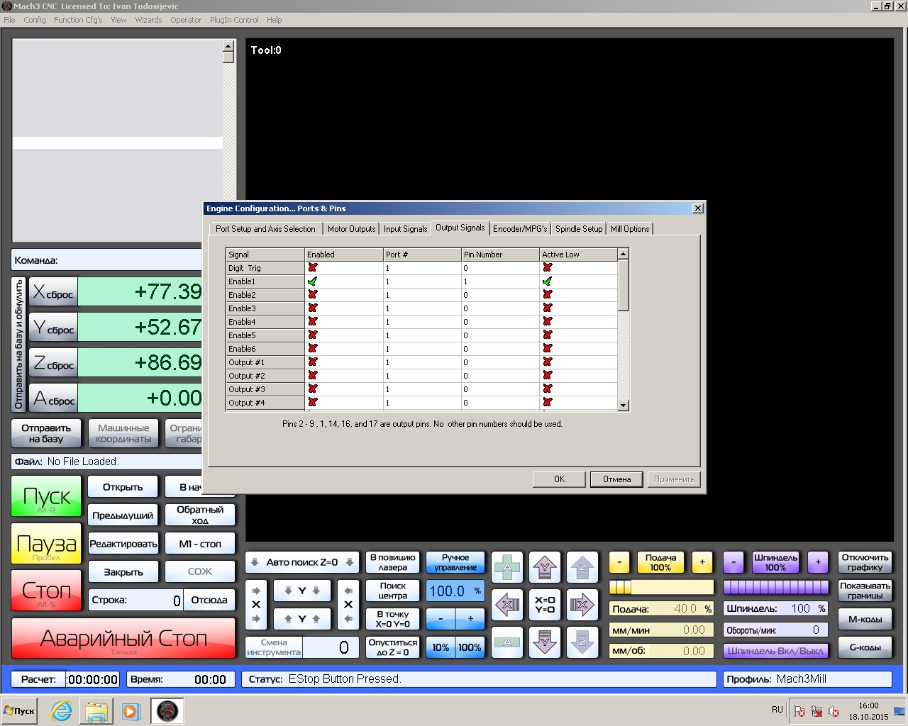

zztop писал(а):у меня же при включенной электронике двигатели свободно вращаются.
Должно быть так, что в программе управления можно включить станок (моторы встанут на удержание), или выключить (будут свободно вращаться).
Если у тебя наоборот - нужно просто инвертировать сигнал Enable.
Если у тебя вообще не включаются драйверы - может быть проблема в чем то еще.
Для начала можно вообще выдернуть клеммы Enable из драйверов.

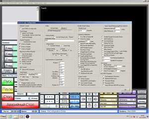

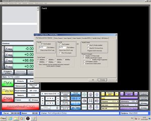

ТС: ну попробуй уже галку снять тогда, и неизвестно же как там на драйвер подключил. Пару фото подключения и скриншот "галок" было бы здорово увидеть.

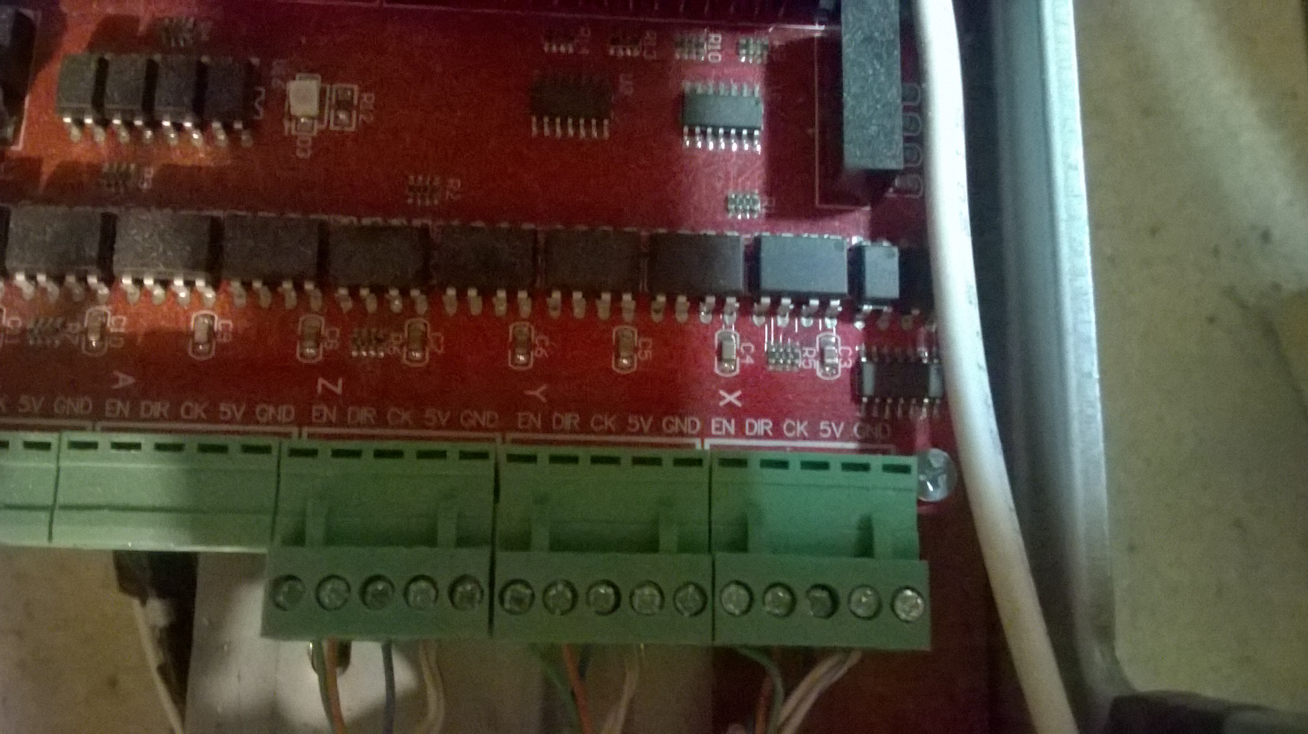

спасибо за советы, заеду в гараж, проверю конфликт сигналов. сделаю скрины. Насколько помню на поей китайской красной плате опторазвязки enable со всех драйверов на 1 пине, собственно в маче так и стоит: enable pin1 active low

zztop писал(а):собственно в маче так и стоит: enable pin1 active low
Вопрос в том, что еще стоит на этом же 1 пине?

1[1].jpg (8277 просмотров) <a class='original' href='./download/file.php?id=60997&mode=view' target=_blank>Загрузить оригинал (306.73 КБ)</a>
2[1].jpg (8277 просмотров) <a class='original' href='./download/file.php?id=60996&mode=view' target=_blank>Загрузить оригинал (292.36 КБ)</a>
3[1].jpg (8277 просмотров) <a class='original' href='./download/file.php?id=60995&mode=view' target=_blank>Загрузить оригинал (313.21 КБ)</a>
4[1].jpg (8277 просмотров) <a class='original' href='./download/file.php?id=60994&mode=view' target=_blank>Загрузить оригинал (303.42 КБ)</a>
5[1].jpg (8277 просмотров) <a class='original' href='./download/file.php?id=60993&mode=view' target=_blank>Загрузить оригинал (404.56 КБ)</a>
WP_20151018_16_21_44_Pro[1].jpg (8277 просмотров) <a class='original' href='./download/file.php?id=60998&mode=view' target=_blank>Загрузить оригинал (1.53 МБ)</a>
WP_20151018_16_24_54_Pro[1].jpg (8277 просмотров) <a class='original' href='./download/file.php?id=60999&mode=view' target=_blank>Загрузить оригинал (1.5 МБ)</a>
+ общий у всех, идет на +5, цветные - -dir, -en, -step
если нужно еще что то из программы, добавлю.

мануал который я нашел, не соответствует моей плате видимо. степ-дир перепутаны пины, но enable так и есть на 1

zztop писал(а):-dir, -en, -step
Если эту колодку выдернуть, подать питание на драйвера, моторы должны встать на удержание.

Сообщение zztop »
все танцы с enable оказались напрасны, дело было в режиме спада тока. стоял смешанный, переставил на быстрый - режим удержания появился, как это связано не понимаю.
