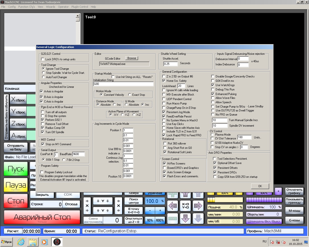

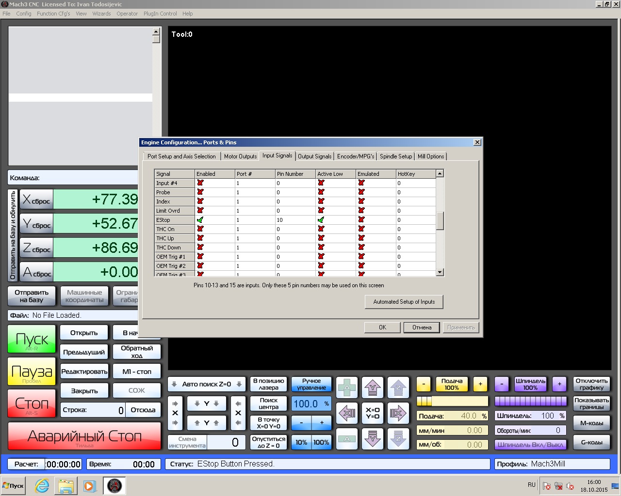

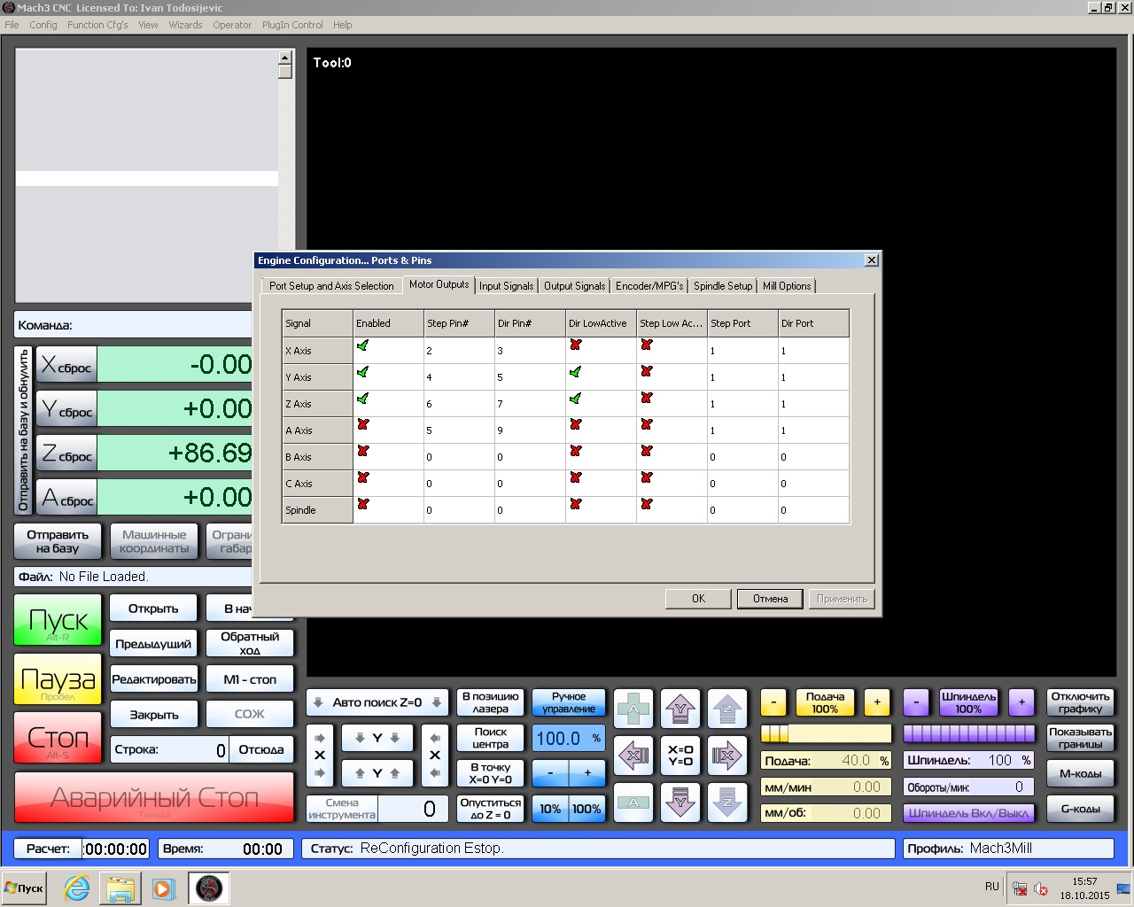

ТС: ну попробуй уже галку снять тогда, и неизвестно же как там на драйвер подключил. Пару фото подключения и скриншот "галок" было бы здорово увидеть.

спасибо за советы, заеду в гараж, проверю конфликт сигналов. сделаю скрины. Насколько помню на поей китайской красной плате опторазвязки enable со всех драйверов на 1 пине, собственно в маче так и стоит: enable pin1 active low

zztop писал(а):собственно в маче так и стоит: enable pin1 active low
Вопрос в том, что еще стоит на этом же 1 пине?

+ общий у всех, идет на +5, цветные - -dir, -en, -step
если нужно еще что то из программы, добавлю.
