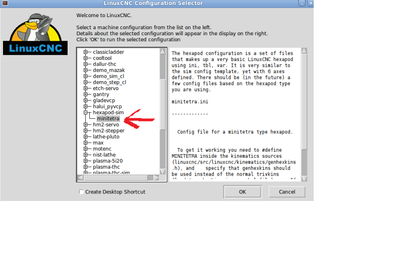

Я новичок в форуме, и я заинтересован в строительстве Hexapod.
Я хочу знать, почему мы не можем использовать Hexapod: minitetra включены в LinuxCNC контролировать насекомого ?
minitétra.png (8805 просмотров) <a class='original' href='./download/file.php?id=27531&mode=view' target=_blank>Загрузить оригинал (92.19 КБ)</a>

Simkko, это возможно. Нужно поменять координаты опор в файле genhexkins.h и компилировать LinuxCNC из исходников

Нет жаль, что я не говорю по-английски. Я французском и я перевожу с переводом Google. Вы предпочитаете, что я отправляю на английском языке?
Хорошо, вы использовали minitetra или вы являетесь частью с начала?
Я нашел файл в Интернете genhexkins.h. После изменения, он должен быть введен в linuxcnc с компиляции из исходных кодов? Разве это правильно?
