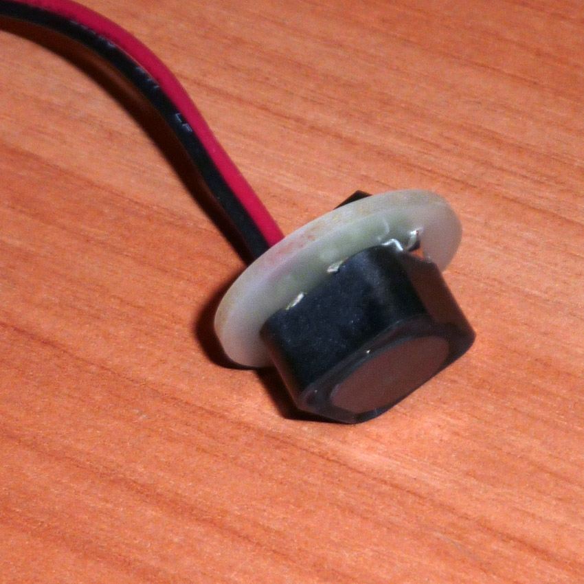

купил переходник или удлинитель с гибким "шлангом" всё удаляю "шланг" оставил
56875870.jpg (21520 просмотров) <a class='original' href='./download/file.php?id=60415&sid=64693c035872afb44bc95a8d15bbb2b8&mode=view' target=_blank>Загрузить оригинал (304.1 КБ)</a>
85520540.jpg (21520 просмотров) <a class='original' href='./download/file.php?id=60416&sid=64693c035872afb44bc95a8d15bbb2b8&mode=view' target=_blank>Загрузить оригинал (288.05 КБ)</a>
светодиодный модуль 3W, около 240 Люмен + вторичная оптика, каждая линза имеет угол 30°, он сделан так, что можно не посредственно запитывать от 12 Вольт в цепи стоят 2 тока ограничительных резистора СМД, я удалю их и поставлю драйвер, чтобы жизнь светодиодов была долгой и без проблемной.
51527890.jpg (21520 просмотров) <a class='original' href='./download/file.php?id=60417&sid=64693c035872afb44bc95a8d15bbb2b8&mode=view' target=_blank>Загрузить оригинал (299.7 КБ)</a>
46242117.jpg (21520 просмотров) <a class='original' href='./download/file.php?id=60418&sid=64693c035872afb44bc95a8d15bbb2b8&mode=view' target=_blank>Загрузить оригинал (114.13 КБ)</a>

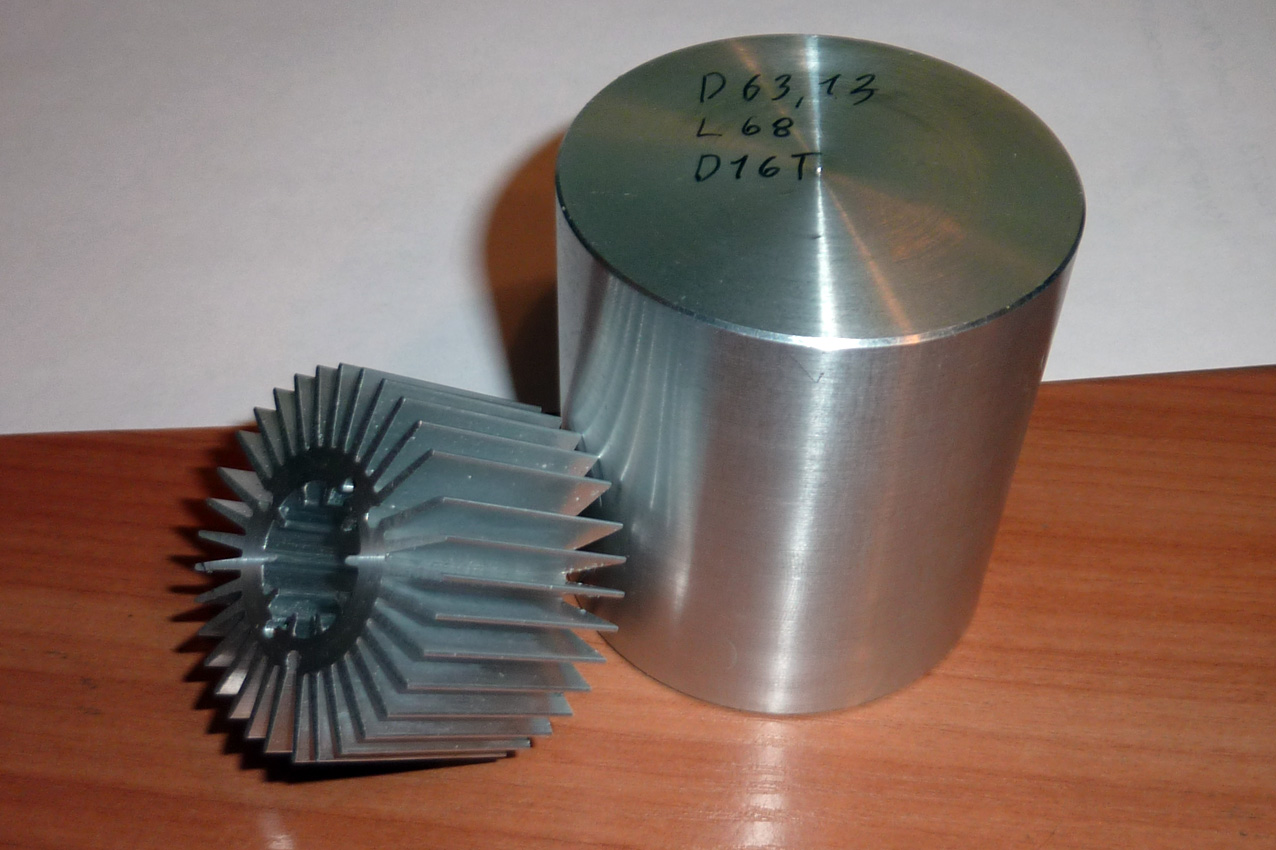

материал деталей плафона это кругляк Д16Т и радиатор на чертеже он желтого цвета.
93891756.jpg (21520 просмотров) <a class='original' href='./download/file.php?id=60419&sid=64693c035872afb44bc95a8d15bbb2b8&mode=view' target=_blank>Загрузить оригинал (279.77 КБ)</a>

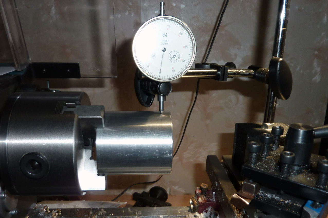

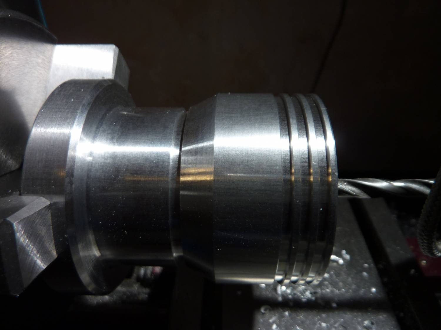

Зажимаю кругляк, юстирую чтобы не "било"
57393900.jpg (21520 просмотров) <a class='original' href='./download/file.php?id=60420&sid=64693c035872afb44bc95a8d15bbb2b8&mode=view' target=_blank>Загрузить оригинал (287.43 КБ)</a>
снимаю "мясо" то есть лишний металл, до нужных размеров
28344142.jpg (21520 просмотров) <a class='original' href='./download/file.php?id=60421&sid=64693c035872afb44bc95a8d15bbb2b8&mode=view' target=_blank>Загрузить оригинал (284.12 КБ)</a>
31354677.jpg (21520 просмотров) <a class='original' href='./download/file.php?id=60422&sid=64693c035872afb44bc95a8d15bbb2b8&mode=view' target=_blank>Загрузить оригинал (295.18 КБ)</a>

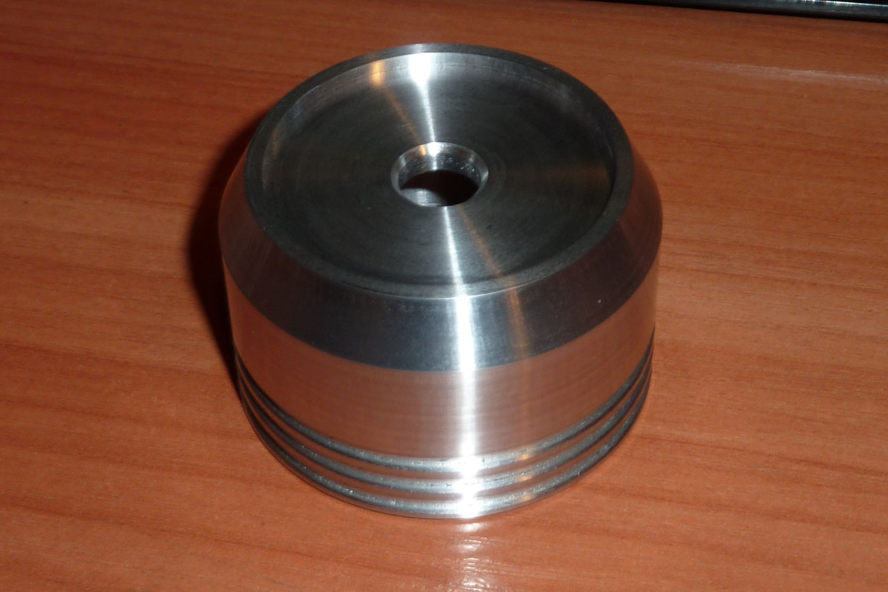

внешний вид так сказать у плафона закончен, теперь следует внутренняя расточка, с начало сверлами от минимума до максимума, потом резцом
80293451.jpg (21520 просмотров) <a class='original' href='./download/file.php?id=60423&sid=64693c035872afb44bc95a8d15bbb2b8&mode=view' target=_blank>Загрузить оригинал (88.94 КБ)</a>
09356683.jpg (21520 просмотров) <a class='original' href='./download/file.php?id=60424&sid=64693c035872afb44bc95a8d15bbb2b8&mode=view' target=_blank>Загрузить оригинал (119.02 КБ)</a>
отрезаю, из остатка материала делаю 2ю деталь, дно\крышка плафона

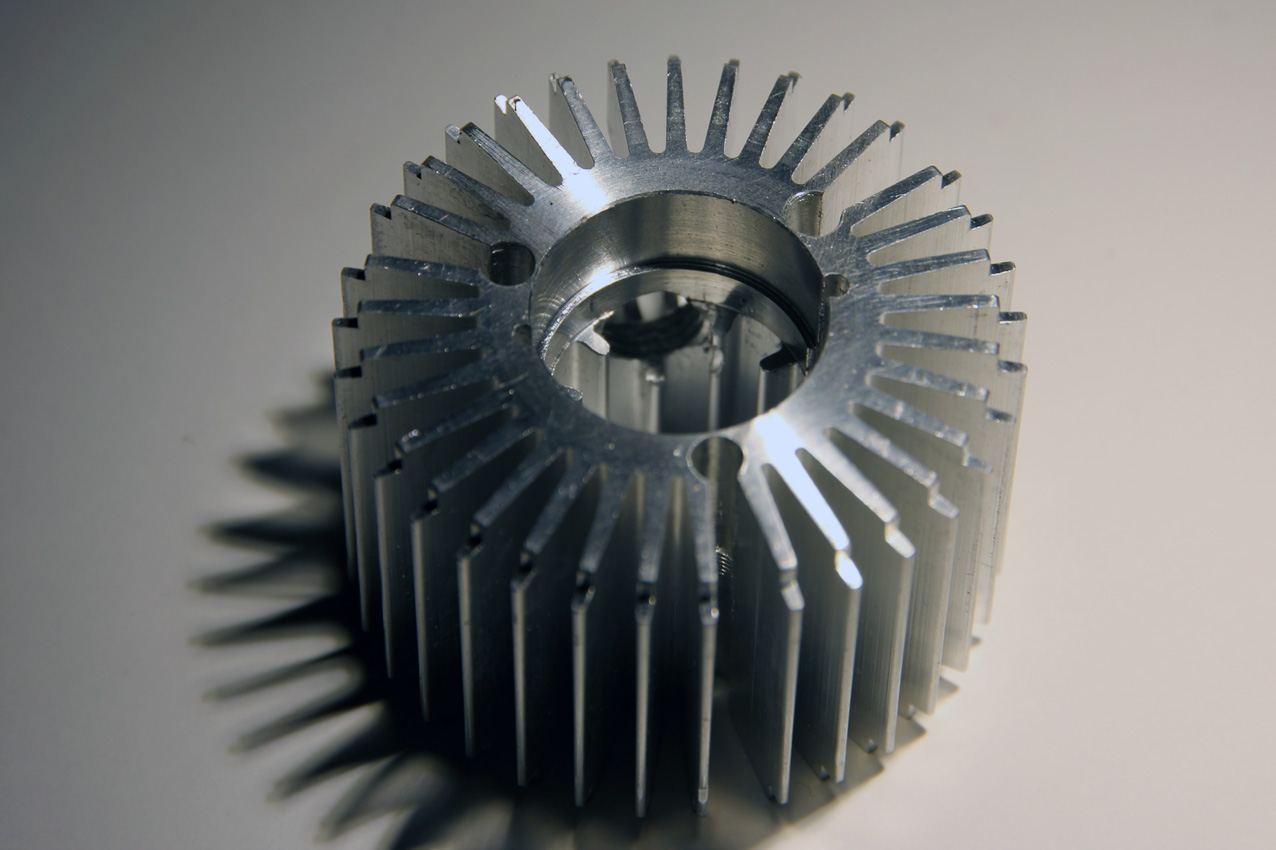

на радиаторе небольшой съем для сочленения с другими деталями
65161322.jpg (21520 просмотров) <a class='original' href='./download/file.php?id=60430&sid=64693c035872afb44bc95a8d15bbb2b8&mode=view' target=_blank>Загрузить оригинал (181.98 КБ)</a>
детали почти готовы
71048674.jpg (21520 просмотров) <a class='original' href='./download/file.php?id=60431&sid=64693c035872afb44bc95a8d15bbb2b8&mode=view' target=_blank>Загрузить оригинал (137.02 КБ)</a>
54401827.jpg (21520 просмотров) <a class='original' href='./download/file.php?id=60432&sid=64693c035872afb44bc95a8d15bbb2b8&mode=view' target=_blank>Загрузить оригинал (136.37 КБ)</a>
79962364.jpg (21520 просмотров) <a class='original' href='./download/file.php?id=60433&sid=64693c035872afb44bc95a8d15bbb2b8&mode=view' target=_blank>Загрузить оригинал (143.25 КБ)</a>
41132261.jpg (21520 просмотров) <a class='original' href='./download/file.php?id=60434&sid=64693c035872afb44bc95a8d15bbb2b8&mode=view' target=_blank>Загрузить оригинал (148.45 КБ)</a>

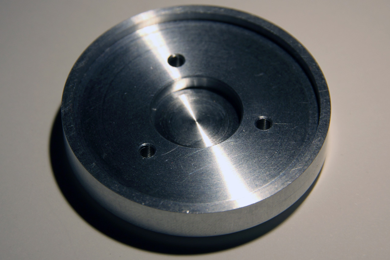

далее крепежные отверстия и резьбы
67040972.jpg (21520 просмотров) <a class='original' href='./download/file.php?id=60438&sid=64693c035872afb44bc95a8d15bbb2b8&mode=view' target=_blank>Загрузить оригинал (154.2 КБ)</a>
36580611.jpg (21520 просмотров) <a class='original' href='./download/file.php?id=60439&sid=64693c035872afb44bc95a8d15bbb2b8&mode=view' target=_blank>Загрузить оригинал (166.05 КБ)</a>

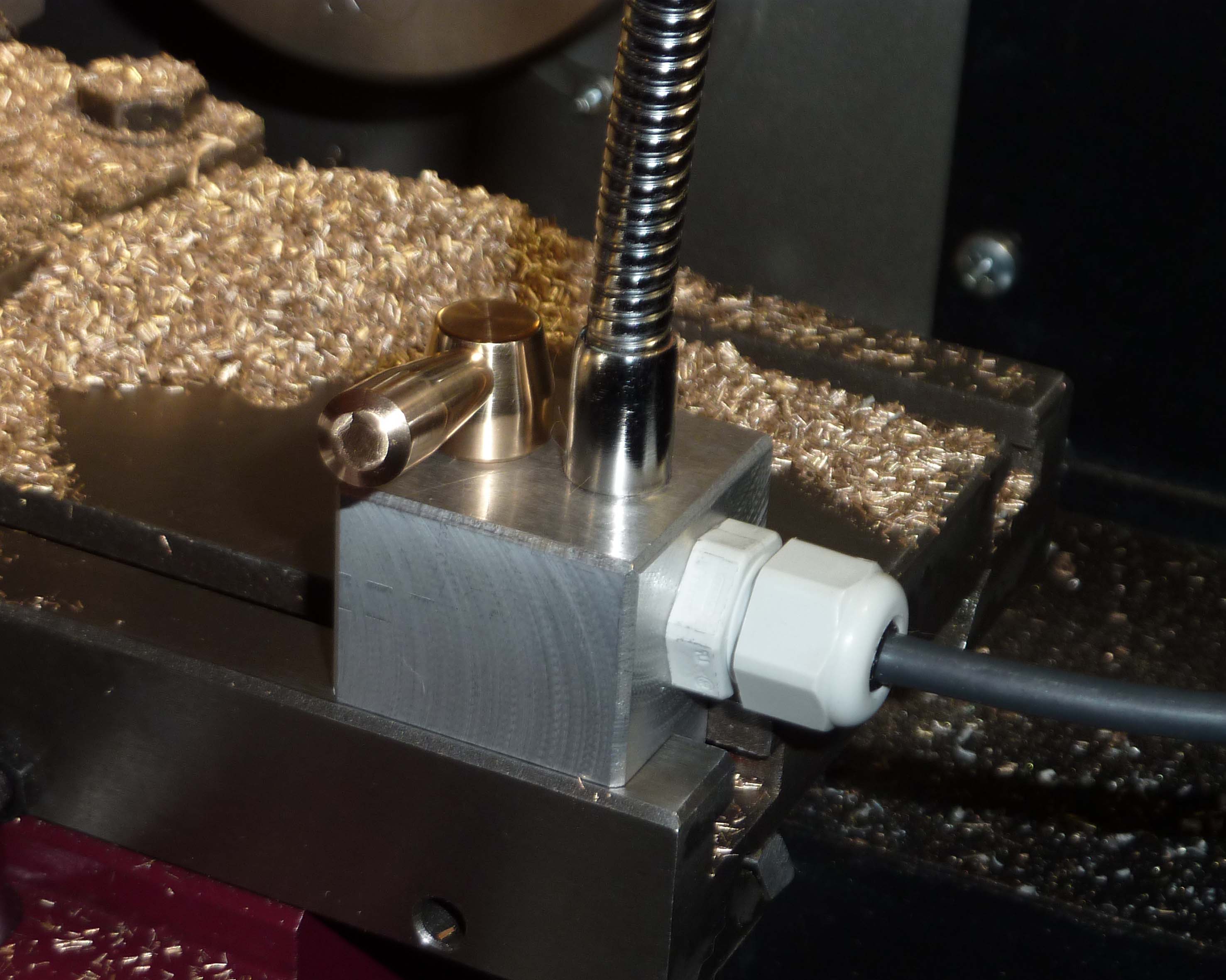

куда крепить "шланг" :wik:
к радиатору, для этого фрезерую плоскость, срезаю лишние ребра у радиатора, и нарезаю резьбу М8х1мм.
82478264.jpg (21520 просмотров) <a class='original' href='./download/file.php?id=60440&sid=64693c035872afb44bc95a8d15bbb2b8&mode=view' target=_blank>Загрузить оригинал (234.51 КБ)</a>
17308805.jpg (21520 просмотров) <a class='original' href='./download/file.php?id=60441&sid=64693c035872afb44bc95a8d15bbb2b8&mode=view' target=_blank>Загрузить оригинал (136.08 КБ)</a>

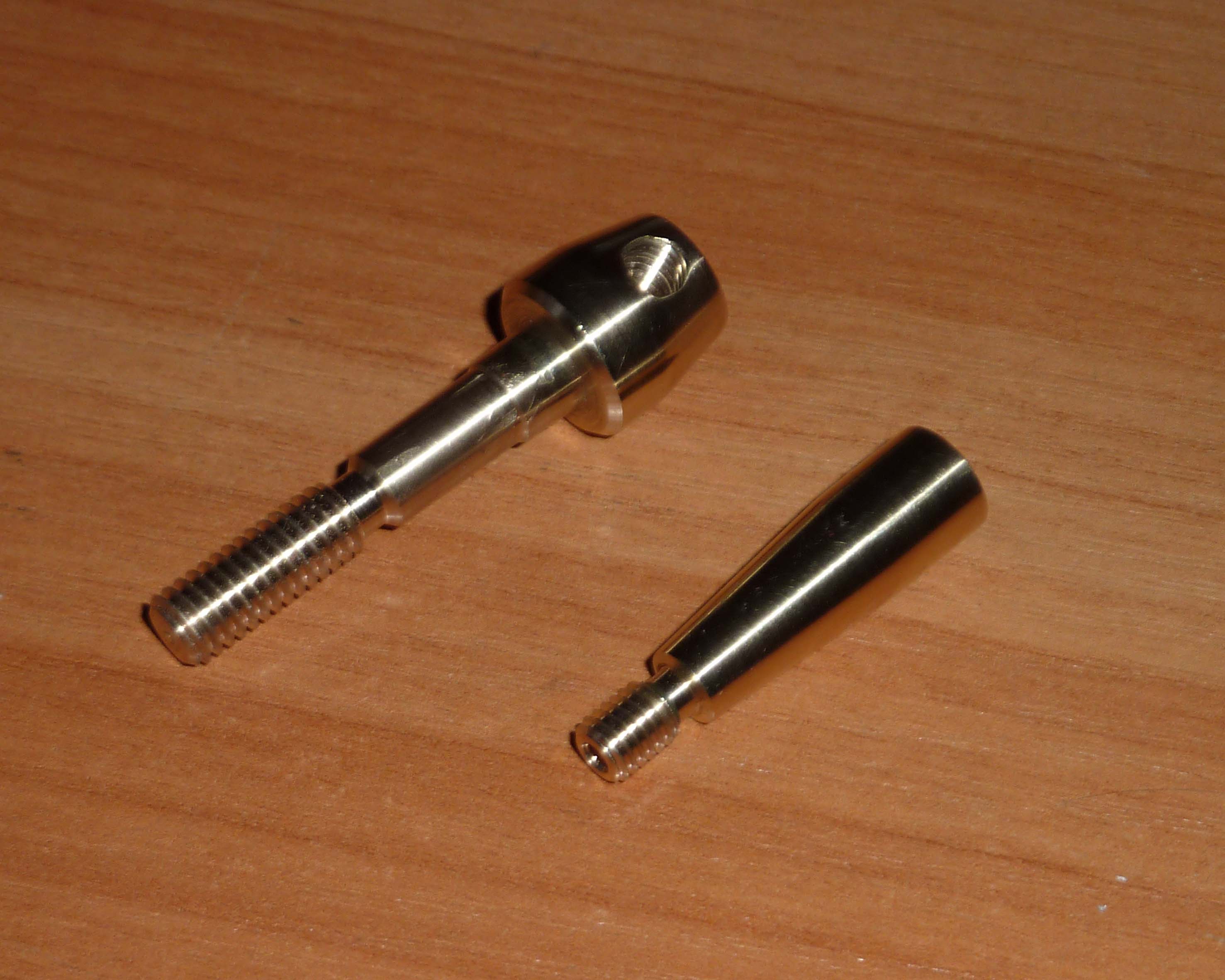

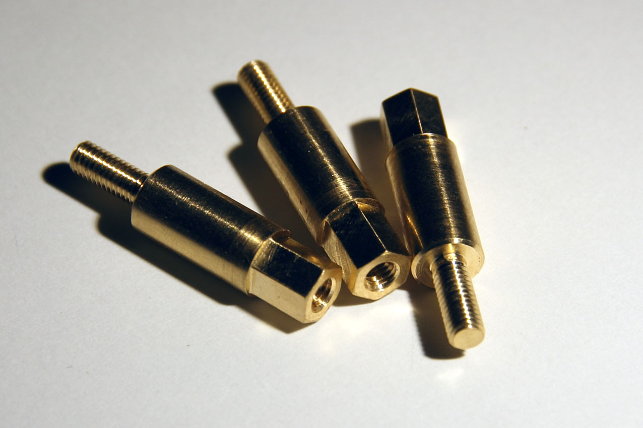

выточил-фрезеровал стойки М3 "мама"-"папа" под ключ 5мм.
61350616.jpg (21460 просмотров) <a class='original' href='./download/file.php?id=60449&sid=64693c035872afb44bc95a8d15bbb2b8&mode=view' target=_blank>Загрузить оригинал (137.23 КБ)</a>
с винтиков удалил лишнею не рабочею резьбу, эстетика не более ))
64651202.jpg (21460 просмотров) <a class='original' href='./download/file.php?id=60450&sid=64693c035872afb44bc95a8d15bbb2b8&mode=view' target=_blank>Загрузить оригинал (117.68 КБ)</a>

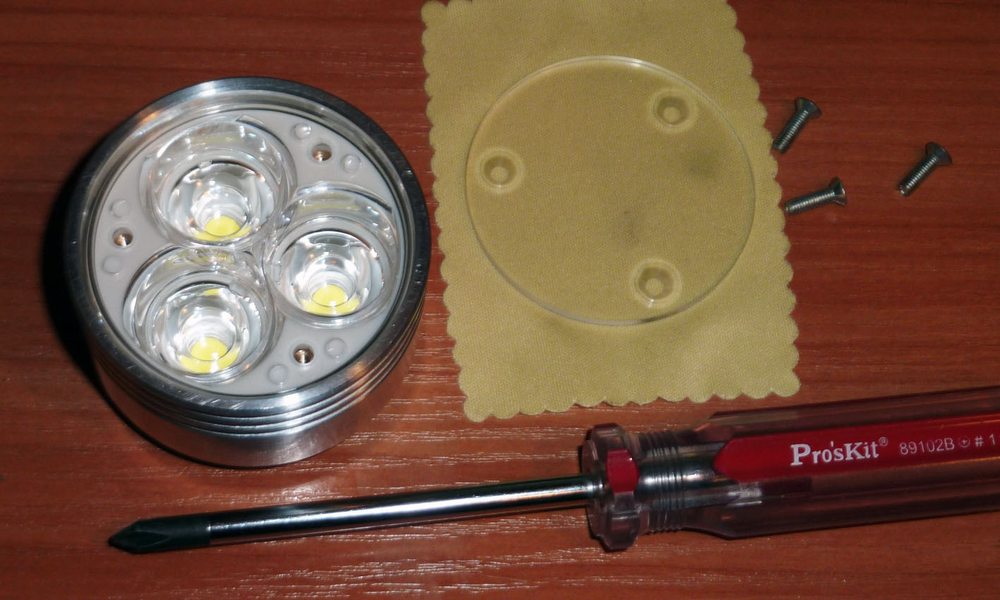

вторичная оптика, её модернизация, нужно удалить пластиковые стойки и по центру их просверлить отверстия для крепления
43189216.jpg (21460 просмотров) <a class='original' href='./download/file.php?id=60451&sid=64693c035872afb44bc95a8d15bbb2b8&mode=view' target=_blank>Загрузить оригинал (154.35 КБ)</a>
43150972.jpg (21460 просмотров) <a class='original' href='./download/file.php?id=60452&sid=64693c035872afb44bc95a8d15bbb2b8&mode=view' target=_blank>Загрузить оригинал (156.11 КБ)</a>
49237381.jpg (21460 просмотров) <a class='original' href='./download/file.php?id=60453&sid=64693c035872afb44bc95a8d15bbb2b8&mode=view' target=_blank>Загрузить оригинал (102.09 КБ)</a>
на стойки одел изоляторы, в избежании КЗ
90018135.jpg (21460 просмотров) <a class='original' href='./download/file.php?id=60454&sid=64693c035872afb44bc95a8d15bbb2b8&mode=view' target=_blank>Загрузить оригинал (108.51 КБ)</a>
выточил стекло из оргстекла ))
17768375.jpg (21460 просмотров) <a class='original' href='./download/file.php?id=60455&sid=64693c035872afb44bc95a8d15bbb2b8&mode=view' target=_blank>Загрузить оригинал (198.13 КБ)</a>
пробная сборка плафона, порядок слева на право, хочу доложить, что нужна высокая точность сверление, совмещения крепления и тд.. иначе "бутерброд" не собрать

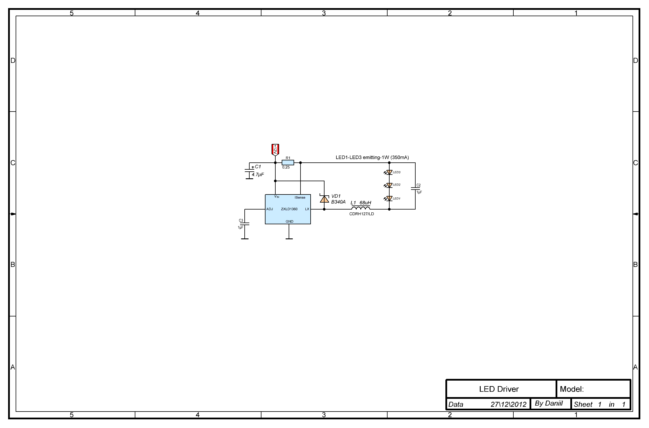

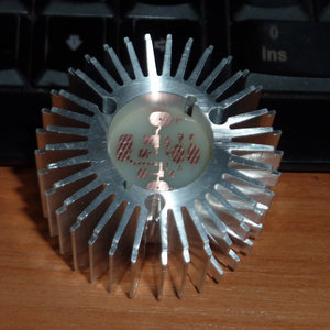

драйвер будет построен на микросхеме ZXLD1360, простое и дешевое решение
схема
74944676.gif (21460 просмотров) <a class='original' href='./download/file.php?id=60460&sid=64693c035872afb44bc95a8d15bbb2b8&mode=view' target=_blank>Загрузить оригинал (27.63 КБ)</a>
плата
24215414.png (21460 просмотров) <a class='original' href='./download/file.php?id=60461&sid=64693c035872afb44bc95a8d15bbb2b8&mode=view' target=_blank>Загрузить оригинал (40.86 КБ)</a>
на станке сразу делаю нужный диаметр платы, а далее напыляю, проявляю, травлю и тд...
16364394.jpg (21460 просмотров) <a class='original' href='./download/file.php?id=60462&sid=64693c035872afb44bc95a8d15bbb2b8&mode=view' target=_blank>Загрузить оригинал (177.44 КБ)</a>
села, как родная
37721707.jpg (21460 просмотров) <a class='original' href='./download/file.php?id=60463&sid=64693c035872afb44bc95a8d15bbb2b8&mode=view' target=_blank>Загрузить оригинал (171.42 КБ)</a>

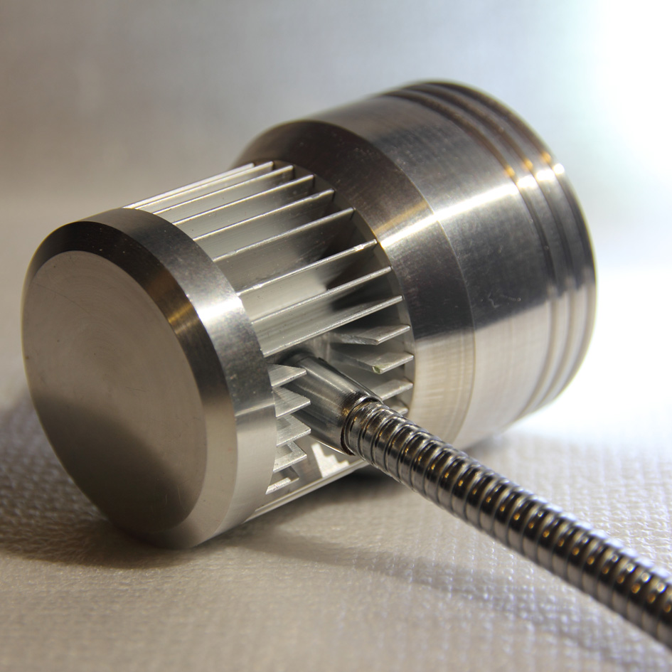

в сборе и в работе устройство
56413606.jpg (21460 просмотров) <a class='original' href='./download/file.php?id=60469&sid=64693c035872afb44bc95a8d15bbb2b8&mode=view' target=_blank>Загрузить оригинал (123.02 КБ)</a>
93332919.jpg (21460 просмотров) <a class='original' href='./download/file.php?id=60470&sid=64693c035872afb44bc95a8d15bbb2b8&mode=view' target=_blank>Загрузить оригинал (138.39 КБ)</a>
36043125.jpg (21460 просмотров) <a class='original' href='./download/file.php?id=60471&sid=64693c035872afb44bc95a8d15bbb2b8&mode=view' target=_blank>Загрузить оригинал (102.67 КБ)</a>
05847555.jpg (21460 просмотров) <a class='original' href='./download/file.php?id=60472&sid=64693c035872afb44bc95a8d15bbb2b8&mode=view' target=_blank>Загрузить оригинал (208.7 КБ)</a>
09986362.jpg (21460 просмотров) <a class='original' href='./download/file.php?id=60473&sid=64693c035872afb44bc95a8d15bbb2b8&mode=view' target=_blank>Загрузить оригинал (170.05 КБ)</a>
Вот и всё пожалуй.

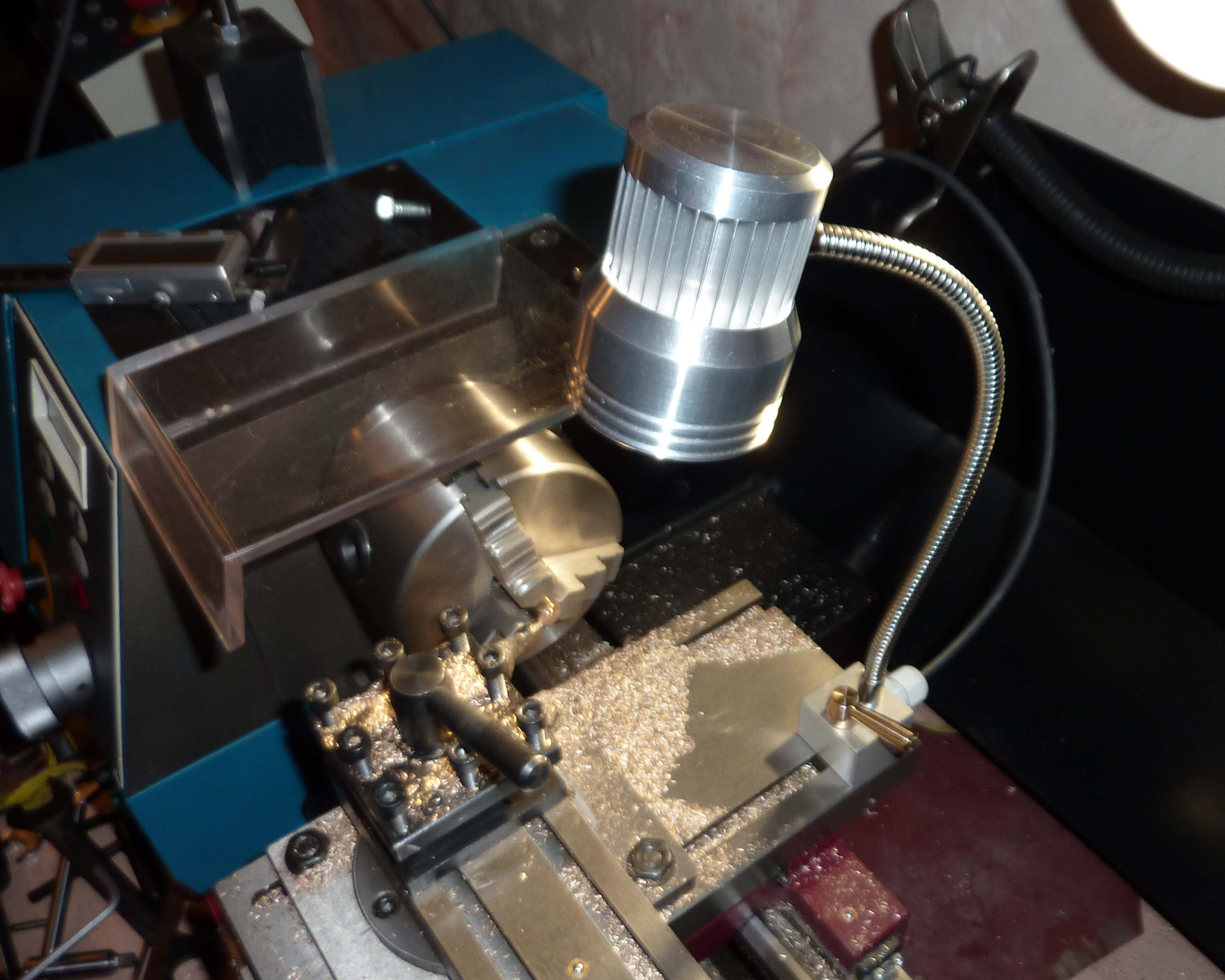

И крепление к токарному станку:
P1030722.JPG (21460 просмотров) <a class='original' href='./download/file.php?id=60474&sid=64693c035872afb44bc95a8d15bbb2b8&mode=view' target=_blank>Загрузить оригинал (304.39 КБ)</a>
P1030723.JPG (21460 просмотров) <a class='original' href='./download/file.php?id=60475&sid=64693c035872afb44bc95a8d15bbb2b8&mode=view' target=_blank>Загрузить оригинал (330.68 КБ)</a>
P1030724.JPG (21460 просмотров) <a class='original' href='./download/file.php?id=60476&sid=64693c035872afb44bc95a8d15bbb2b8&mode=view' target=_blank>Загрузить оригинал (346.55 КБ)</a>
P1030726.JPG (21460 просмотров) <a class='original' href='./download/file.php?id=60477&sid=64693c035872afb44bc95a8d15bbb2b8&mode=view' target=_blank>Загрузить оригинал (343.41 КБ)</a>
P1030727.JPG (21460 просмотров) <a class='original' href='./download/file.php?id=60478&sid=64693c035872afb44bc95a8d15bbb2b8&mode=view' target=_blank>Загрузить оригинал (351.42 КБ)</a>
P1030725.JPG (21460 просмотров) <a class='original' href='./download/file.php?id=60479&sid=64693c035872afb44bc95a8d15bbb2b8&mode=view' target=_blank>Загрузить оригинал (325.41 КБ)</a>
P1030728.JPG (21460 просмотров) <a class='original' href='./download/file.php?id=60480&sid=64693c035872afb44bc95a8d15bbb2b8&mode=view' target=_blank>Загрузить оригинал (334.28 КБ)</a>
P1030729.JPG (21460 просмотров) <a class='original' href='./download/file.php?id=60481&sid=64693c035872afb44bc95a8d15bbb2b8&mode=view' target=_blank>Загрузить оригинал (376.03 КБ)</a>
P1030730.JPG (21460 просмотров) <a class='original' href='./download/file.php?id=60482&sid=64693c035872afb44bc95a8d15bbb2b8&mode=view' target=_blank>Загрузить оригинал (358.55 КБ)</a>
Светильник работает уже 4 года, и пока актуален и помогает в работе и творчестве.

Re: Светильник для станка
Рёбра радиатора можно было и не делать, эффект был-бы тот-же - они практически не работают, когда с торцов закрыты "крышками". :)
DeNew Lab
Сообщения: 442
Зарегистрирован: 09 июл 2015, 03:48
Репутация: 327
Настоящее имя: Даниил
Откуда: Москва, Зеленоград
Сообщение DeNew Lab »
UAVpilot писал(а):Рёбра радиатора можно было и не делать
Работают, физика этого проверена тепловизором, жаль фотки не сохранилось. А так же и 3Д моделирование распределение тепла было, и обычный цилиндр в место ребер отдавал меньше тепла, но отмечу, разница охлаждение с радиатором и без него при 3W светодиоде составила 36% а при 9W что планировалось поставить составила 28% это не 100% но и всё же вклад есть, главное температура на кристалле меньше, что важно. Я давно на "дядю" работал в разработке осветительных приборов с применением светодиодов и разработка корпусов и драйверов, по сему осведомлён в тонкостях, что и где работает и как верно построение, и пренебрегаю умышленно в сторону дизайна.

Оргстекло не помутнело? Мне думается обычное стекло при нагреве себя лучше чувствует.
DeNew Lab
Сообщения: 442
Репутация: 327
sas_75 писал(а):Оргстекло не помутнело? Мне думается обычное стекло при нагреве себя лучше чувствует.
Нет кристально чистое, обычное стекло нельзя ставить, всяко может быть, деталь полетит, и в фонарь влетит )))
