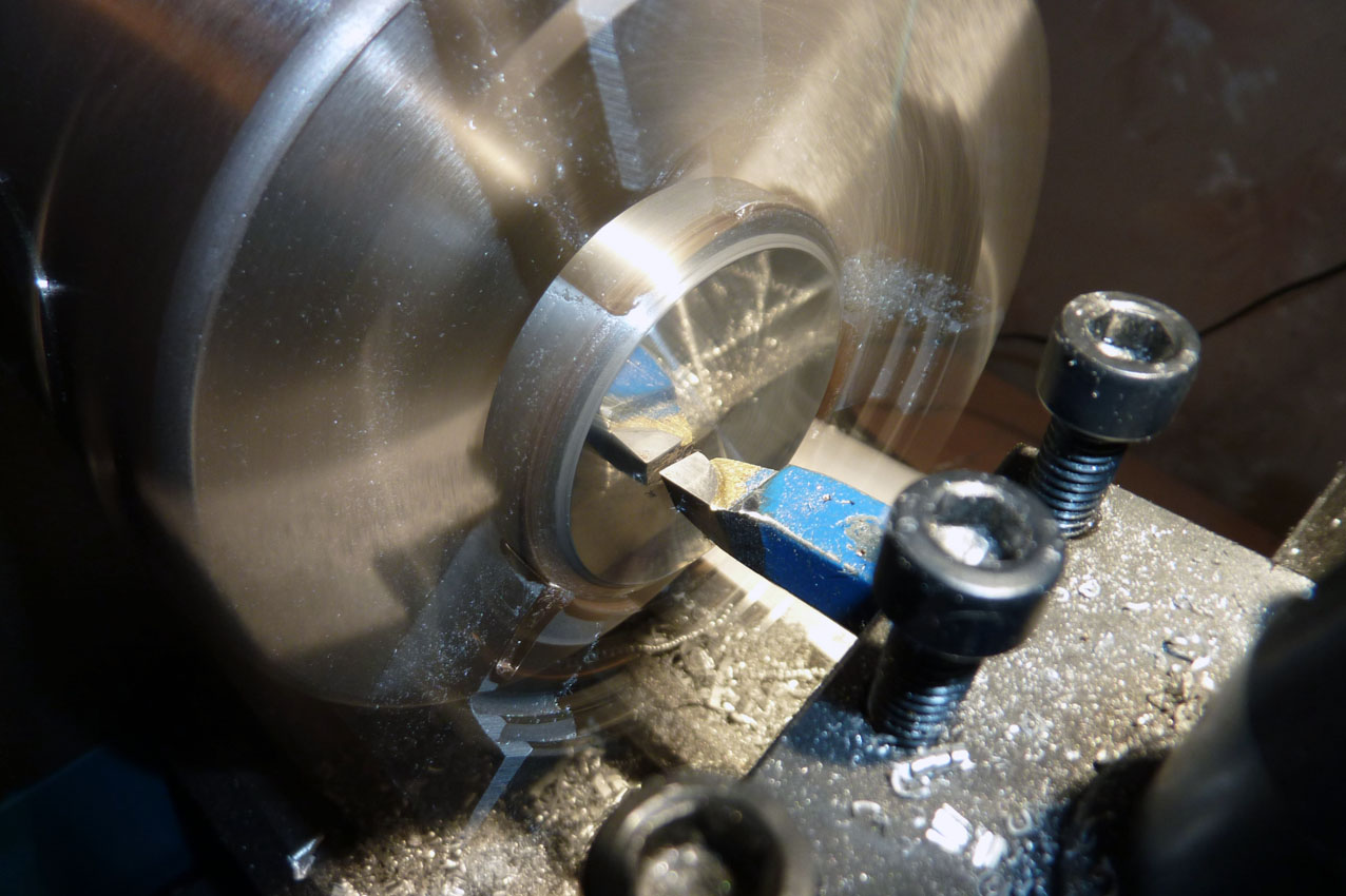

внешний вид так сказать у плафона закончен, теперь следует внутренняя расточка, с начало сверлами от минимума до максимума, потом резцом
80293451.jpg (19243 просмотра) <a class='original' href='./download/file.php?id=60423&sid=e704e33565829a260c876410d191e477&mode=view' target=_blank>Загрузить оригинал (88.94 КБ)</a>
09356683.jpg (19243 просмотра) <a class='original' href='./download/file.php?id=60424&sid=e704e33565829a260c876410d191e477&mode=view' target=_blank>Загрузить оригинал (119.02 КБ)</a>

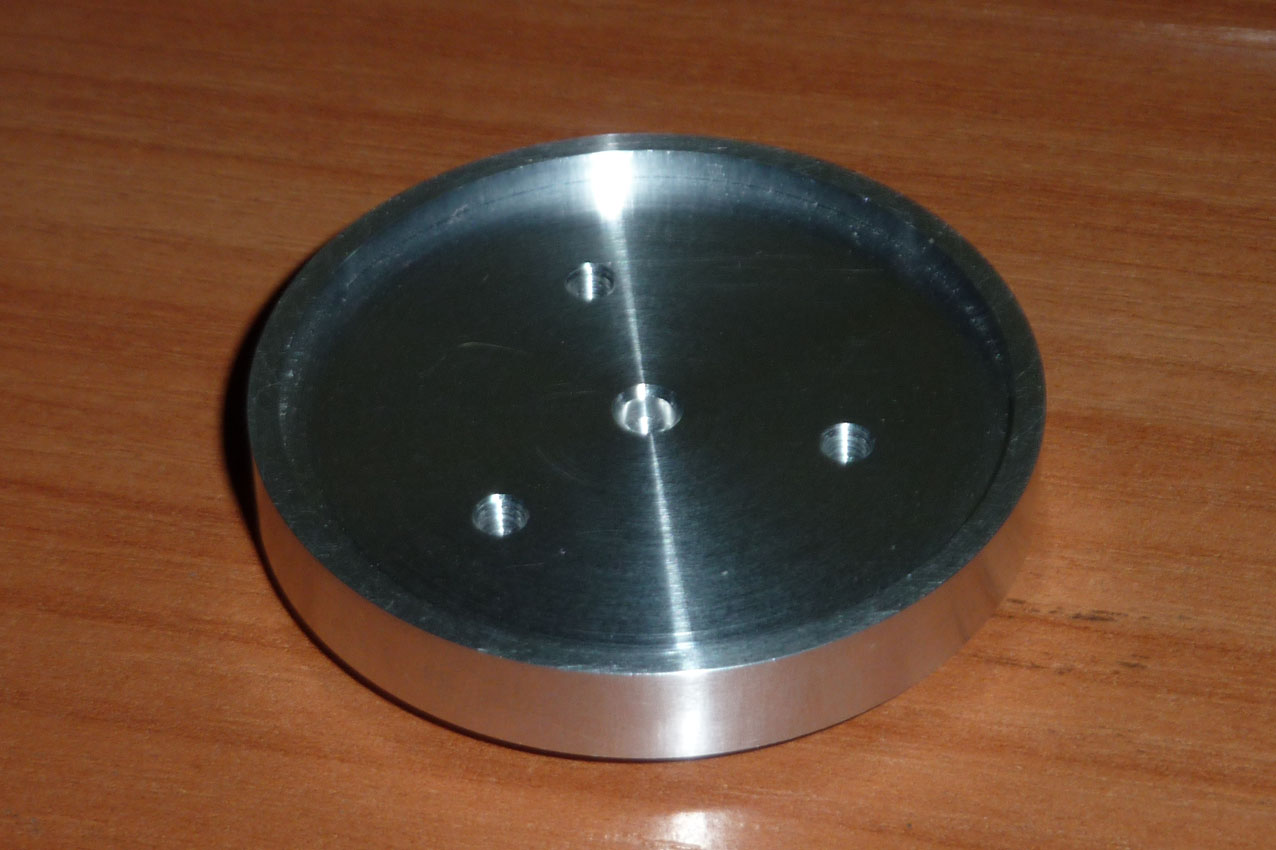

далее крепежные отверстия и резьбы
67040972.jpg (19243 просмотра) <a class='original' href='./download/file.php?id=60438&sid=e704e33565829a260c876410d191e477&mode=view' target=_blank>Загрузить оригинал (154.2 КБ)</a>
36580611.jpg (19243 просмотра) <a class='original' href='./download/file.php?id=60439&sid=e704e33565829a260c876410d191e477&mode=view' target=_blank>Загрузить оригинал (166.05 КБ)</a>

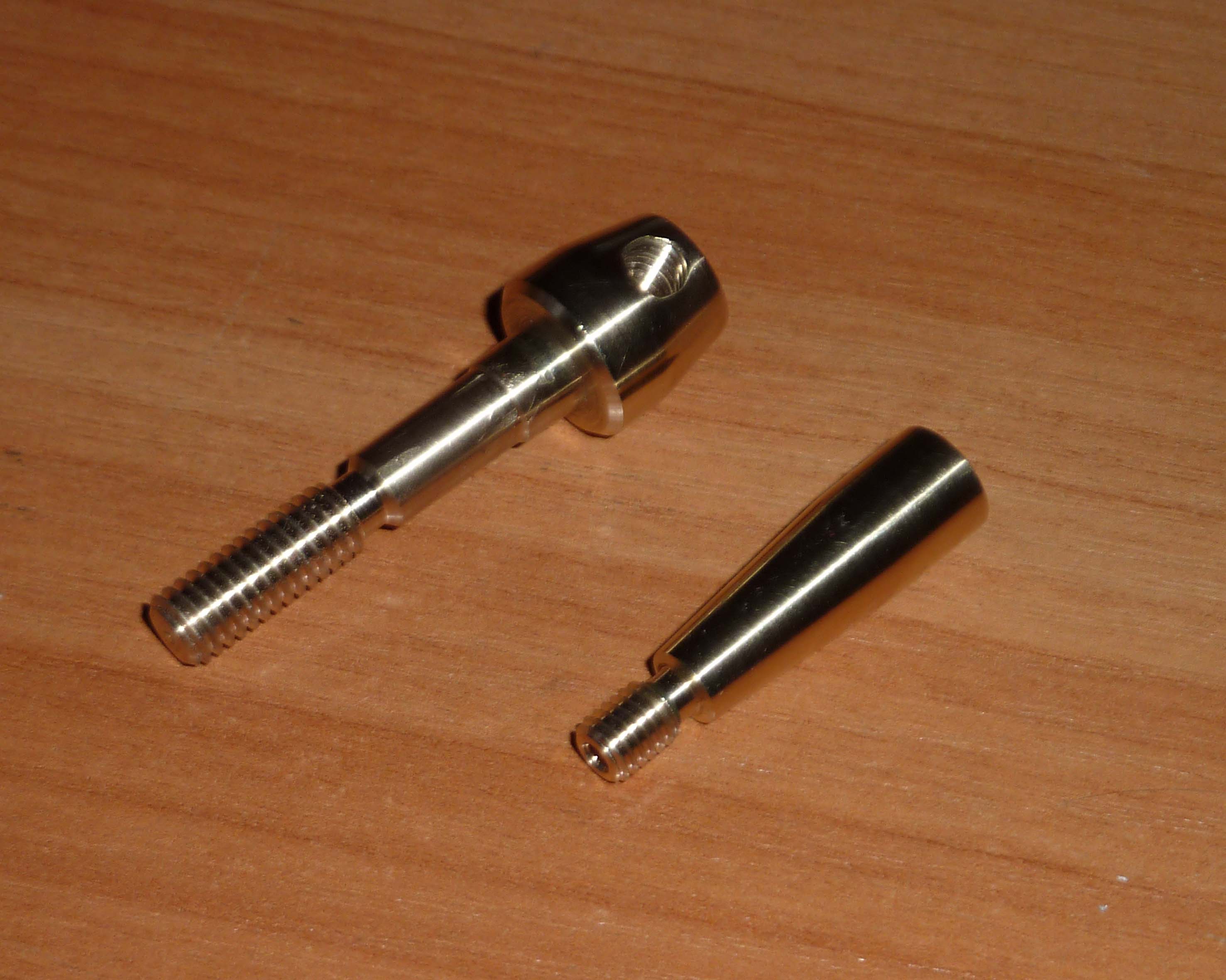

выточил-фрезеровал стойки М3 "мама"-"папа" под ключ 5мм.
61350616.jpg (19183 просмотра) <a class='original' href='./download/file.php?id=60449&sid=e704e33565829a260c876410d191e477&mode=view' target=_blank>Загрузить оригинал (137.23 КБ)</a>
с винтиков удалил лишнею не рабочею резьбу, эстетика не более ))
64651202.jpg (19183 просмотра) <a class='original' href='./download/file.php?id=60450&sid=e704e33565829a260c876410d191e477&mode=view' target=_blank>Загрузить оригинал (117.68 КБ)</a>

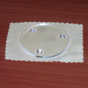

выточил стекло из оргстекла ))

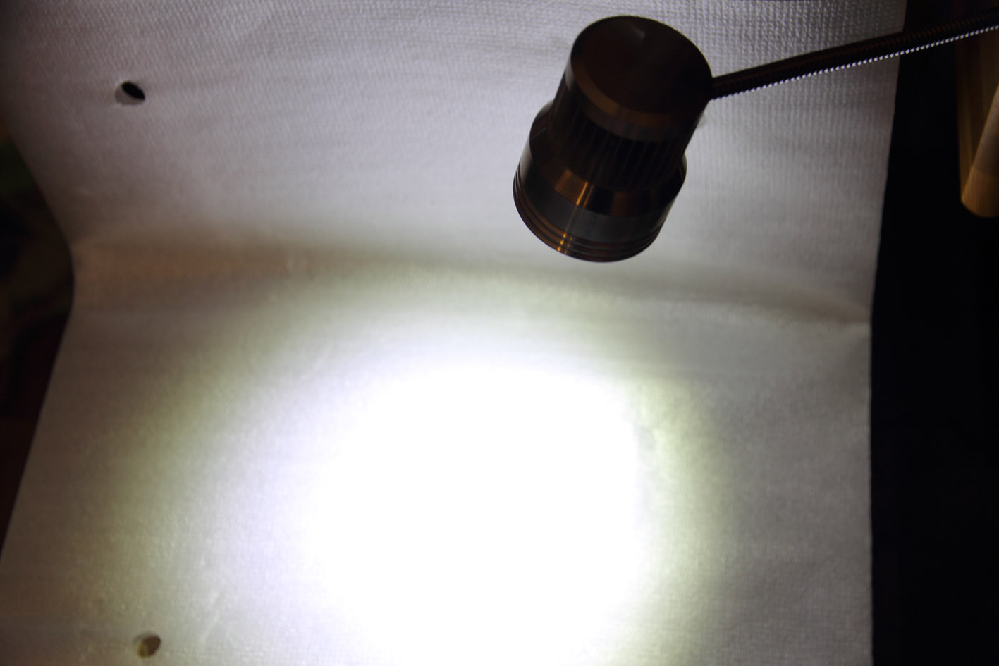

в сборе и в работе устройство
56413606.jpg (19183 просмотра) <a class='original' href='./download/file.php?id=60469&sid=e704e33565829a260c876410d191e477&mode=view' target=_blank>Загрузить оригинал (123.02 КБ)</a>
93332919.jpg (19183 просмотра) <a class='original' href='./download/file.php?id=60470&sid=e704e33565829a260c876410d191e477&mode=view' target=_blank>Загрузить оригинал (138.39 КБ)</a>
36043125.jpg (19183 просмотра) <a class='original' href='./download/file.php?id=60471&sid=e704e33565829a260c876410d191e477&mode=view' target=_blank>Загрузить оригинал (102.67 КБ)</a>
05847555.jpg (19183 просмотра) <a class='original' href='./download/file.php?id=60472&sid=e704e33565829a260c876410d191e477&mode=view' target=_blank>Загрузить оригинал (208.7 КБ)</a>
09986362.jpg (19183 просмотра) <a class='original' href='./download/file.php?id=60473&sid=e704e33565829a260c876410d191e477&mode=view' target=_blank>Загрузить оригинал (170.05 КБ)</a>

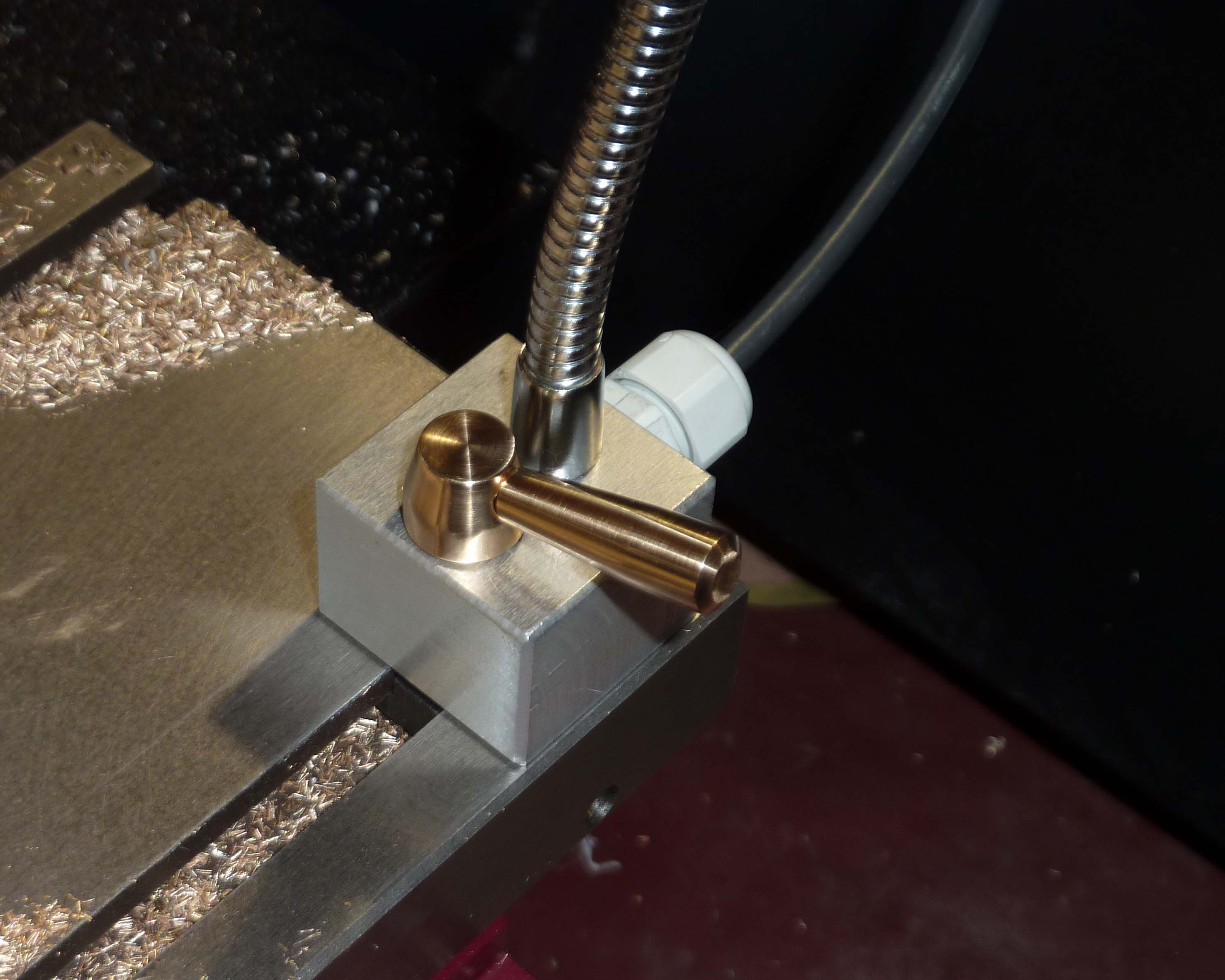

И крепление к токарному станку:
P1030722.JPG (19183 просмотра) <a class='original' href='./download/file.php?id=60474&sid=e704e33565829a260c876410d191e477&mode=view' target=_blank>Загрузить оригинал (304.39 КБ)</a>
P1030723.JPG (19183 просмотра) <a class='original' href='./download/file.php?id=60475&sid=e704e33565829a260c876410d191e477&mode=view' target=_blank>Загрузить оригинал (330.68 КБ)</a>
P1030724.JPG (19183 просмотра) <a class='original' href='./download/file.php?id=60476&sid=e704e33565829a260c876410d191e477&mode=view' target=_blank>Загрузить оригинал (346.55 КБ)</a>
P1030726.JPG (19183 просмотра) <a class='original' href='./download/file.php?id=60477&sid=e704e33565829a260c876410d191e477&mode=view' target=_blank>Загрузить оригинал (343.41 КБ)</a>
P1030727.JPG (19183 просмотра) <a class='original' href='./download/file.php?id=60478&sid=e704e33565829a260c876410d191e477&mode=view' target=_blank>Загрузить оригинал (351.42 КБ)</a>
P1030725.JPG (19183 просмотра) <a class='original' href='./download/file.php?id=60479&sid=e704e33565829a260c876410d191e477&mode=view' target=_blank>Загрузить оригинал (325.41 КБ)</a>
P1030728.JPG (19183 просмотра) <a class='original' href='./download/file.php?id=60480&sid=e704e33565829a260c876410d191e477&mode=view' target=_blank>Загрузить оригинал (334.28 КБ)</a>
P1030729.JPG (19183 просмотра) <a class='original' href='./download/file.php?id=60481&sid=e704e33565829a260c876410d191e477&mode=view' target=_blank>Загрузить оригинал (376.03 КБ)</a>
P1030730.JPG (19183 просмотра) <a class='original' href='./download/file.php?id=60482&sid=e704e33565829a260c876410d191e477&mode=view' target=_blank>Загрузить оригинал (358.55 КБ)</a>
Светильник работает уже 4 года, и пока актуален и помогает в работе и творчестве.
