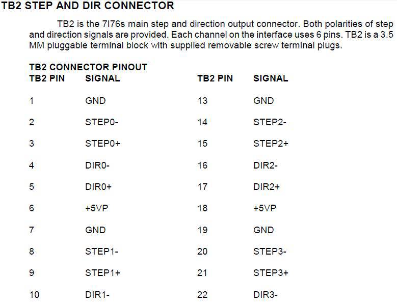

Может кто-нибудь помочь? Проблемка возникла в подобной связке, поэтому новую тему решил не создавать. Драйвера такие же. Суть проблемки в том, что в Хал Конфиге не отображается 7i76, всё что там есть - это 5i25, прошивку делал, не помогает (и должна ли она вообще отображаться?)
И может я ещё что-то неправильно подключаю к драйверам? Как я понимаю, от пинов в TB2 можно выбирать как подключать, относительно земли или относительно плюса, если допустим, подключаем от пина +5VP, то с драйвера провода STEP, DIR и COMMON кидаем на второй, четвёртый и шестой пины соответственно.
И ещё такой момент, питание на 7i76 подал, но случайно не 8-32V как в мануале написано... а 48... потом поменял на 12, светодиод второй продолжает гореть... это было фатально для карточки? На 7i76 джамперы на W1, W2, W3 - на 1 и 2 контактах, на W4, W5, W6 - на 2 и 3.
34581a028103455a28ee79a1dcf3e69dc3c944164483335.jpg (15095 просмотров) <a class='original' href='./download/file.php?id=19658&mode=view' target=_blank>Загрузить оригинал (47 КБ)</a>
Re: Mesa 5i25+7i76 для блока управления ЧПУ
Terin писал(а): Суть проблемки в том, что в Хал Конфиге не отображается 7i76, всё что там есть - это 5i25, прошивку делал, не помогает (и должна ли она вообще отображаться?)
Появляться должны только Field I/O, stepgen появляются в самой 5i25.
Terin писал(а): Как я понимаю, от пинов в TB2 можно выбирать как подключать, относительно земли или относительно плюса, если допустим, подключаем от пина +5VP, то с драйвера провода STEP, DIR и COMMON кидаем на второй, четвёртый и шестой пины соответственно.
По идее управляться он должен по ttl, т.е. опдключать надо относительно земли. Какой именно + или -, надо выбрать так, чтобы диод на схеме срабатывал (я все время путаю, в какую сторону он должен работать... :monkey: ).

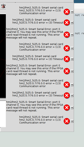

Обновил месяц назад прошивку на 7i76 (ссылка на тему) и стали порой сыпаться вот такие ошибки:
Screenshot.png (14410 просмотров) <a class='original' href='./download/file.php?id=60264&mode=view' target=_blank>Загрузить оригинал (55.13 КБ)</a>
При чём порой плата просто отваливается и движение станка прекращается. хотя выполнение команд или УП продолжает идти дальше.
Что мне делать с этим?
Проверить кабель, надёжность контактов между 5i25 и 7i76.

Приветствую. Получилось понять в чем проблема?
У меня такая же точно проблема только связка 5I25+7i76+7i77. Соединительные шлейфы все фирмовые притянуты затянуты.
20190219_213853.jpg (12296 просмотров) <a class='original' href='./download/file.php?id=157462&mode=view' target=_blank>Загрузить оригинал (6.08 МБ)</a>
При этом интенсивность не закономерна.
На мат плате 3 разъема PCI-EX. и во всех разъемах ведет себя по разному. последнее время все чаще и чаще отваливаться стала сейчас вообще работать не возможно. и отваливается именно 5I25. Если по отдельности платы 7i76 и 7i77 отключать то только на них и выводится такое сообщение. а тут сразу на обе. после простой перезагрузке все восстанавливается и работает опять энное время. может часа 2. а может и 1 минуту не проработать.
На форуме есть тема человек писал что проблемы с блоком питания 3.3 вольт были. Буду пробовать его менять. Седня только буду смотреть.
Ошибки Over temperature, Over voltage, Over current... там все нормально с блоками питания?

Nick писал(а):Ошибки Over temperature, Over voltage, Over current... там все нормально с блоками питания?
я проверял все норм вроде сегодня замерю напряжения и осциллографом посмотрю. и попробую другой воткнуть
все элементы на платах холодные

Действительно проблема оказалась в блоке питания компьютером. После замены ни единого сбоя. На старом менял вместо 3.3 - 3.2, 5 -4.8, 12- 11.8
На новом все в + сотки
Также была проблема с линейками оптическими. На 2 ленейках, со старым блока питания, перестал выдаваться сигнал z. Индекс. После замены блока питания сигнал появился.
