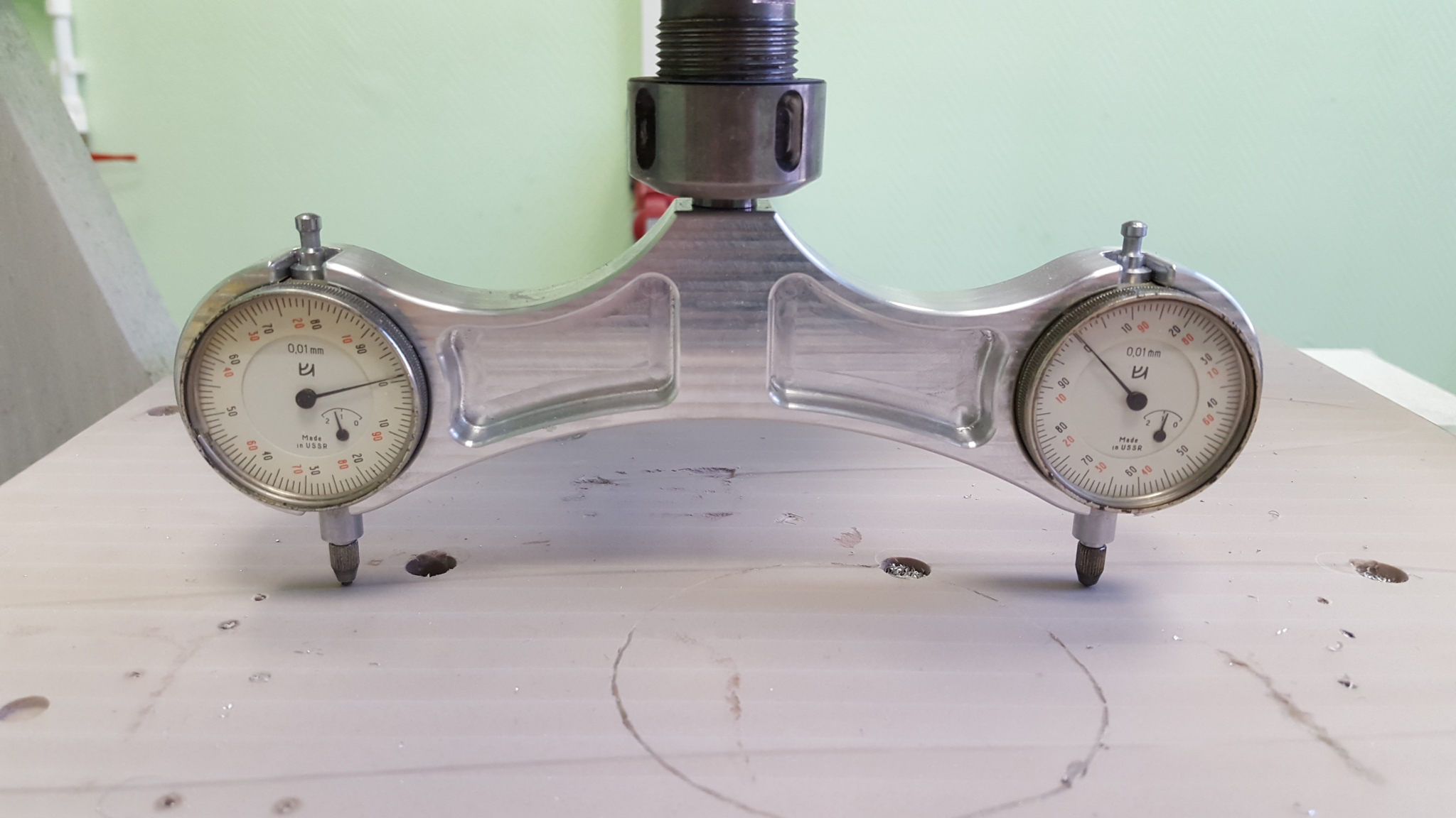

Ну вот и у меня теперь есть такая штука.

судя по вылету, будет чувствительней, чем оригинал. У того на мой взгляд совсем маленький диаметр.
Вал и индикатор просто с натягом посажены?
Re: чпу фрезер 600х400 по металлу
Между осями индикаторов 150мм сколько у оригинала незнаю там все в дюймах даже шкалы. Вал запресован (хвостовик от фрезы) индикаторы привинчены винтами в те отверстия где у них крышка крепилась.

У оригинала 3 дюйма межосевое. Тут, похоже, 150мм.

дарю модель данного изделия всем желающим чтоб не строили кривые станки :hehehe:
в архиве два варианта дизайна. под индикаторы ич2 на чипмейкере стоят копейки я брал по 200р но перед тем как пилить измерьте индикаторы и поправьте размер гнезда в модели. а то они разные могут быть.

frezeryga писал(а):Ну вот и у меня теперь есть такая штука.
И что промеры показали?
еще не мерил. я мерю и правлю станки раз в год в раене нового года когда все бухают и не отвлекают. замеры как только собрал станок записаны на видео поетому можно будет сравнить что с ним стало после года работы и нескольких заездов шпинделем в разных направлениях. самому страшно вдруг все кривое на десятки соток.

frezeryga писал(а):Вал запресован (хвостовик от фрезы)
а как ловили перпендикулярность вала относительно детали?
john1987887
Сообщения: 3063
Репутация: 1802
Сообщение john1987887 »
Александр_ писал(а):а как ловили перпендикулярность вала относительно детали?
ее не обязательно вылавливать. приспособа калибруется по одной точке обоими индикаторами.

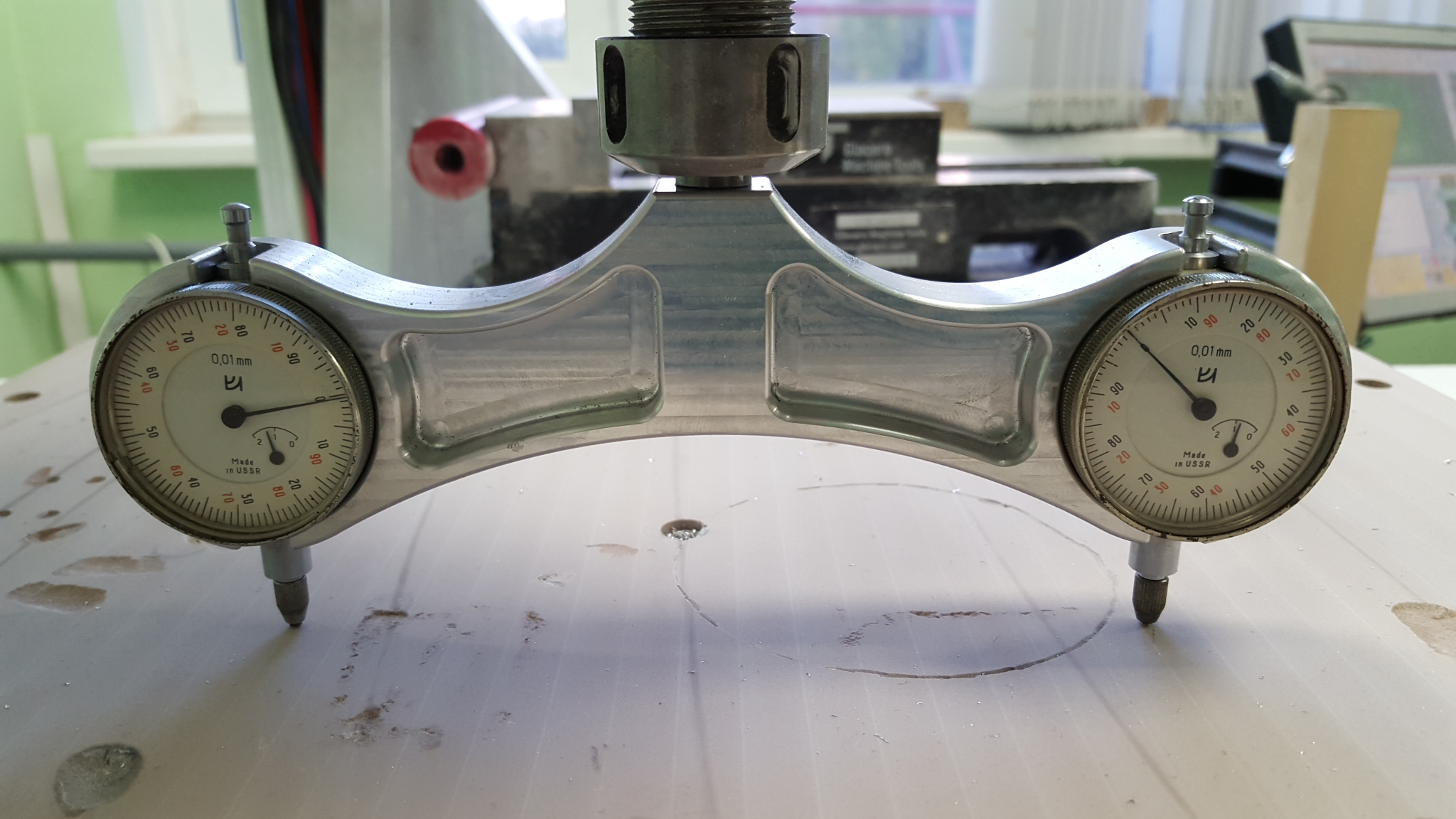

Неудержался опробовал прибор. Результат радует. За год работы и после сильных ударов шпиндель почти устоял.

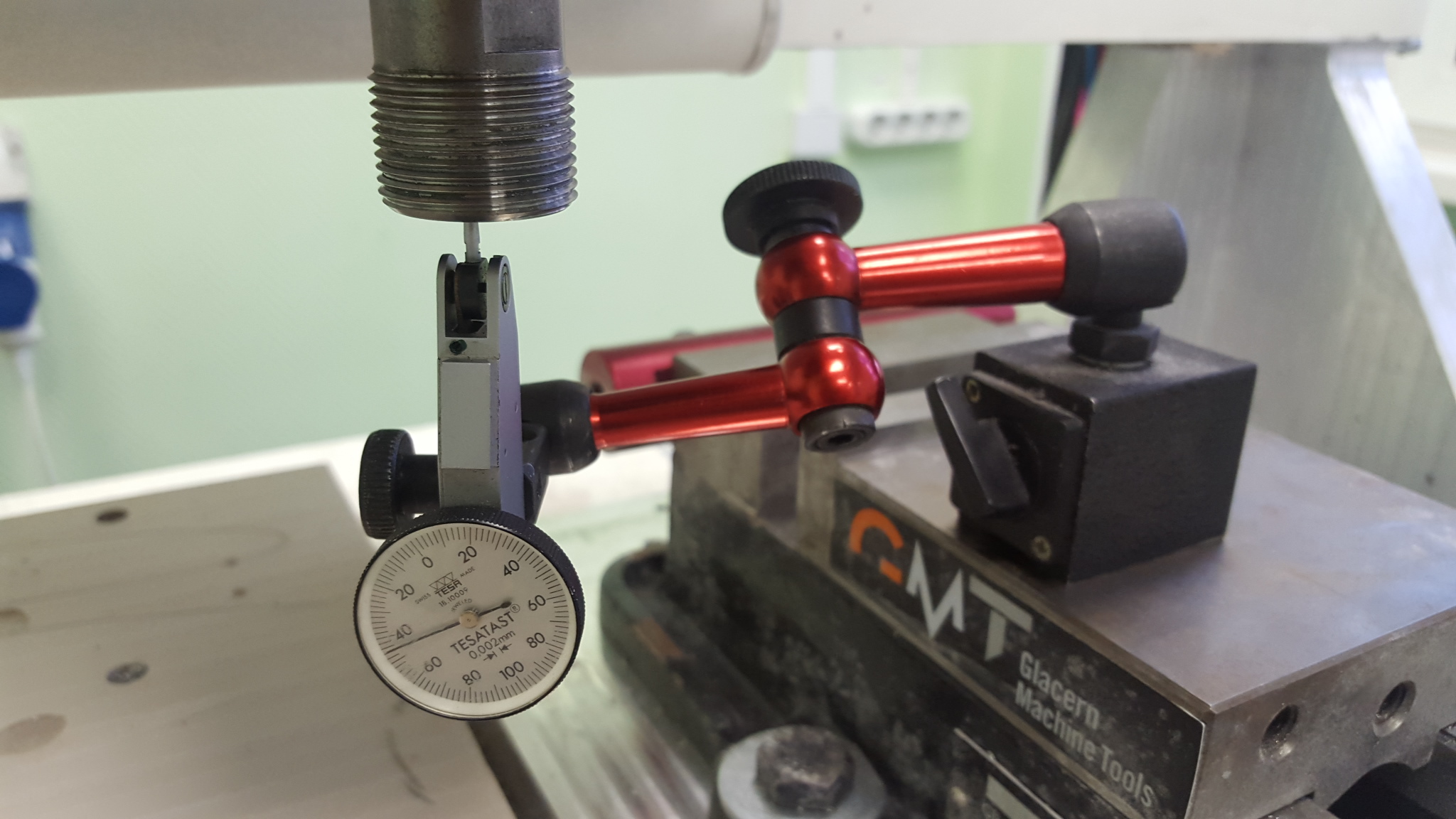

А вот шпиндель я явно погнул ударом 10мм фрезой на скорости 6000 в чугунину. Биение чуть больше 4х соток :cry:

Теперь такой вопрос как перешлифовать конус?
Или может отрихтовать шпиндель какнибудь

Рихтовать врядли. Шлифовать нужно. Ищи ВШГ, городи подвижную ось и шлифуй.

john1987887, можно попробовать точнуть на самом станке. ельбором. в центр только четко надо попадать и УП составить под правильный угол. угол правда можно проверить прогнав без включения шпинделя и обкатав внутри индикатором

Шпиндель зажать в токарный. Патрон зафиксировать
Вместо резца вставляется дремель.
Резцедержку примерно поворачиваем на нужный угол.
В дремель зажимаем небольшой индикатор вместо камня и обкатываем конус чтобы поймать нужный угол резцедержки.
Фламастером намазюкашь конус.
В дремель камень и включить.
Пройтись слегка дремелем, посмотреть где цепляет, а где нет.
Подправить угол если нужно
