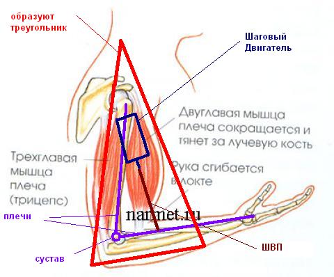

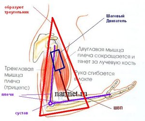

вот что я имел ввиду когда говорил про треугольник
мышца руки.jpg (7030 просмотров) <a class='original' href='./download/file.php?id=5029&mode=view' target=_blank>Загрузить оригинал (21.77 КБ)</a>
мышца руки как прототип сустава с актуатором.JPG (7030 просмотров) <a class='original' href='./download/file.php?id=5030&mode=view' target=_blank>Загрузить оригинал (32.97 КБ)</a>
ШД + ШВП образуют актуатор
PKM
Сообщения: 4132
Репутация: 705
Re: Хоббийный станок с ЧПУ 2го поколения типа "Рука"
Сообщение PKM »
разве здесь нет рычага? как раз 1:5 в руке и есть, наверное. со всеми вытекающими последствиями
Гармонист
Сообщения: 411
Репутация: 72
Откуда: планета Земля
Сообщение Гармонист »
в отличие от реальной руки где мышца в треугольнике работает на сжатие,
в станке типа "рука" актуатор работает на растяжение создавая поддержку
и тем самым компенсирует рычаг, добавляет жесткость конструкции (в отличие от схемы с редуктором)
актуатор принимает на себя часть нагрузки от рычага, а так же уменьшает прогибы плечей...
короче - рычаг никуда не делся, просто появилась поддержка со всеми вытекающими )

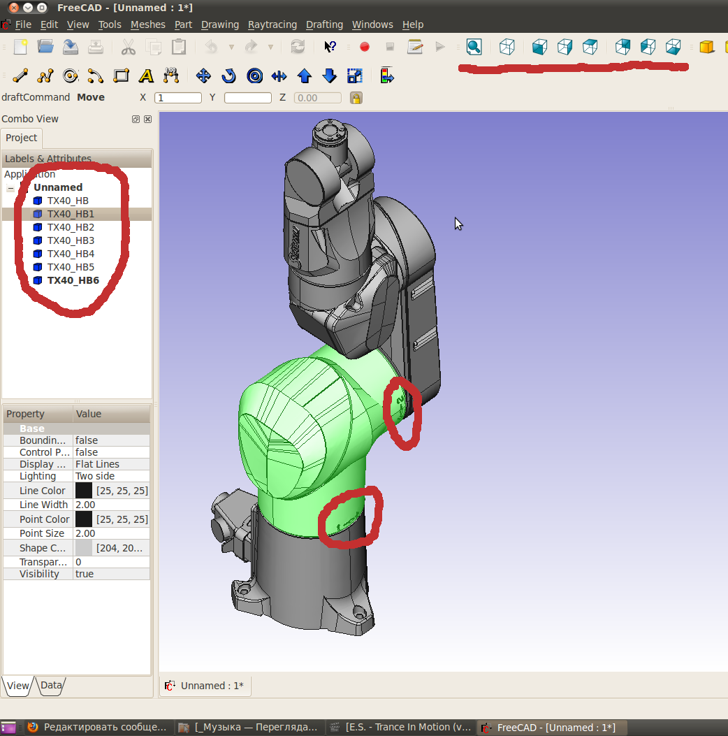

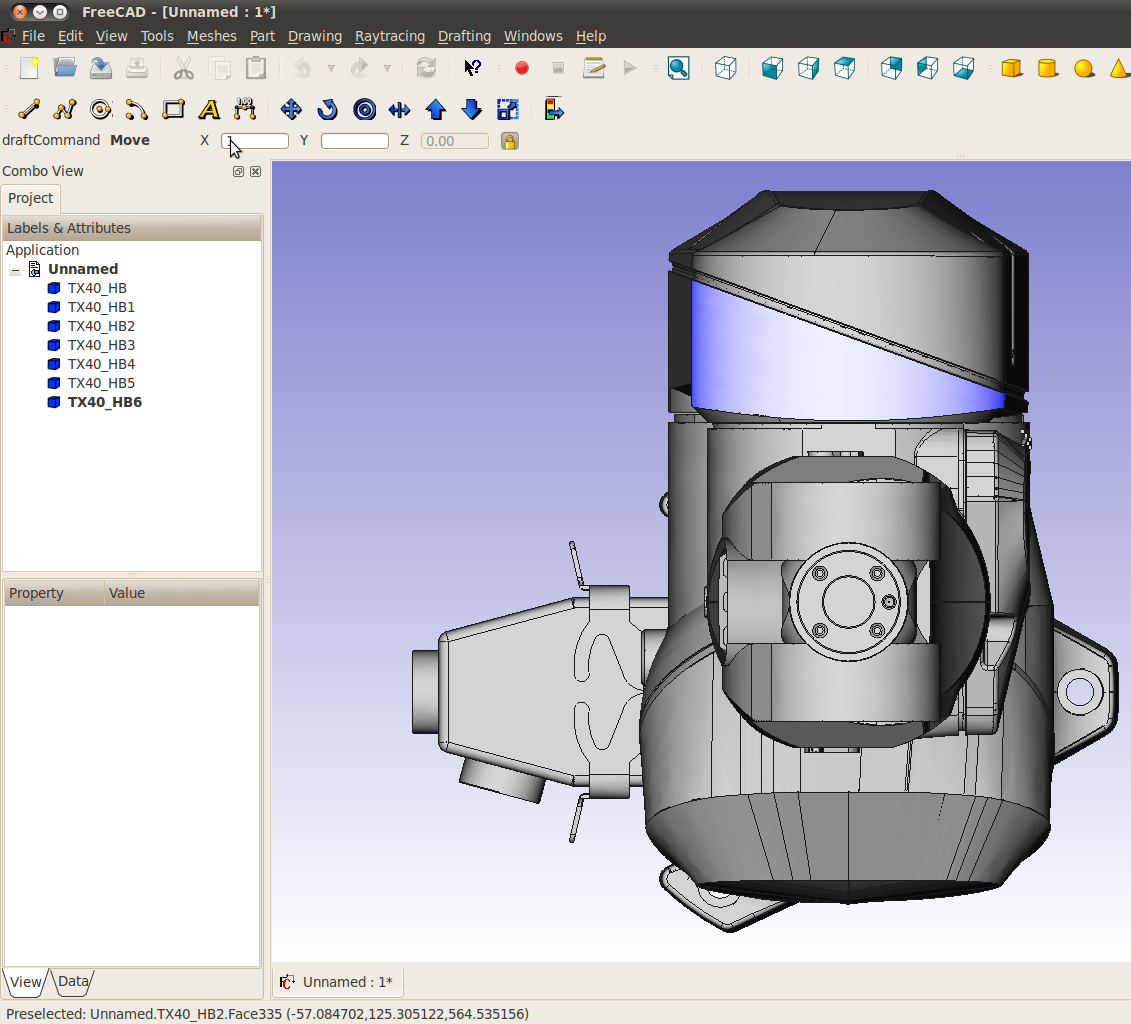

Bender писал(а):Мне кажется на первом этапе нужно создать программный эмулятор робота, и пытаться им управлять.
можешь попробовать вот этот http://sourceforge.net/apps/mediawiki/f ... Simulation
и тут можешь посмотреть http://sourceforge.net/apps/mediawiki/f ... Axis_Robot
там будет ссылка https://secure.staubli.com/Intranet_App ... /page.html
задаешь параметры робота и скачиваешь zip-файл,
в нем будет stp файл,
который открывается freecad-ом
ты увидишь такое:
freecad tx40-hb.png (7018 просмотров) <a class='original' href='./download/file.php?id=5031&mode=view' target=_blank>Загрузить оригинал (180.69 КБ)</a>
не пугайся. ПКМ - "Fit all"
и ты увидишь:
эмулятор руки.png (7018 просмотров) <a class='original' href='./download/file.php?id=5032&mode=view' target=_blank>Загрузить оригинал (195.02 КБ)</a>
далее выбираешь секцию(плече) и крутишь ее.
Как крутить сам еще не разобрался. На самой секции написано 1 -> +
Нажима 1,2,3 - меняется проекция. Нажимал + и - увеличивается/уменьшается вид.
Кажется можно загрузить траекторию в 2д и он тебе ее нарисует. Кажется есть экспорт в солид...
в общем сам еще не разобрался...

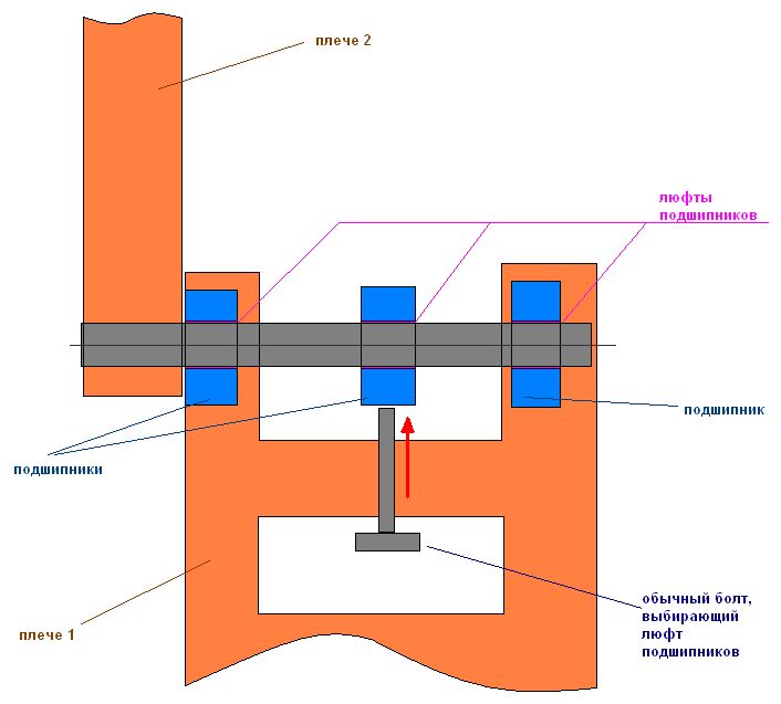

aegis писал(а):даже минимальный зазор в шарнире даст приличный люфт (зазор в подшипнике шарнира скажем 1 микрон при диаметре обоймы 10мм даст люфт 0.1мм на плече в 1 метр.
PKM писал(а):я как-то на выставке спрашивал, мелкий редуктор Spinea диаметром около 60-80мм стоит примерно 1000 евро.
Тогда плечи можно повесить не на редуктор, а на шарнир(сустав) = подшипники. Есть 2 идеи по этому поводу.
Суть - сделать безлюфтовый сустав, и люфт в редукторе компенсировать натягом и/или энкодером.
Идея 1 - поставить 3 подшипники разнесенные на расстояние друг от друга и сделать натяг на среднем подшипнике.
Схемка способа как сделать натяг чтобы убрать люфт подшипников на суставе (6955 просмотров) <a class='original' href='./download/file.php?id=5043&mode=view' target=_blank>Загрузить оригинал (37.14 КБ)</a>
Идея 2 - использовать подшипники скольжения, например из того же графитированного капролона. Можно сделать эти подшипники из секций и так же натягом убрать люфт. Кто знает какой у таких подшипников люфт? Можно ли таким образом убрать люфт полностью? До каких минимальных величин можно уменьшить люфт в подшипнике скольжения?
Все чаще приходу к мысли сделать механизм перемещения посредством тросиков. Это полностью уберет квадратичную зависимость величину прогиба от величины люфтов в редукторе, подшипниках, прогиб материала плеча...
Конечно тросики сами имеют свойство растягиваться, но добиться приемлемой точности вполне возможно.
Сверх этого: отпадает потребность в редукторах!!! Конструкция на тросиках - в несколько раз проще конструкции на актуаторах и вероятно - дешевле... :think:
