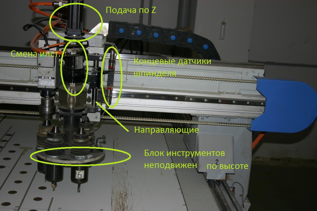

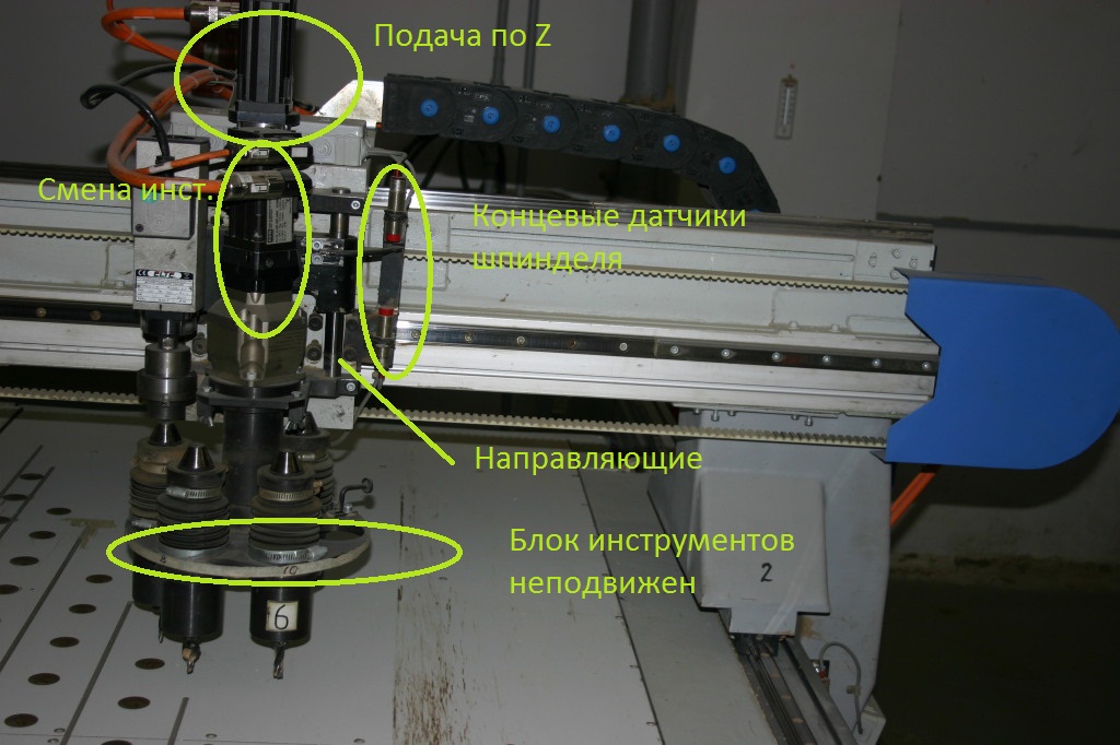

схема как на моих фотках совсем никому не нравится?
может видео работы сделать?
минус главный один-как сверло выставишь на такую глубину и сврелить будет впрочем есть варианты типа регулируемых упоров

Присмотритесь повнимательней....Loituma писал(а):Хорошо, мне нравиться схема с многими закрепленными инструментами, втает вопрос, как убирать другие инструменты веть если стоит 5 потронов то и инструментов торчит 5, а это значит, что 4 должно подниматься вверх, а один оставаться на месте....
Там шпиндель ещё сам ходит вверх и вниз и толкает патрон, который "поддавливается" вверх (скорее всего пружиной) !

Мне нравится....ennio писал(а):схема как на моих фотках совсем никому не нравится?
Сделай пож. видео интересно)))
А там же можно по Z давать какие угодно перемещения... Вплоть до глубокого сверления..))

соглашусь со всем кроме надписи блок инструмента неподвижен
барабан 6 позиций крутится и его задача подвод нужного инструмента под шпиндель
конус на оправке инструмента и конус на шпинделе
конус шпинделя вращается и опускается на оправку
пойду телефоном видео щелкну если работают
я неговорю что эта схема идеальна но по сравнению с один шпинделем это мегаконструкция

Да, я несовсем верно написал, он неподвижен по высоте))ennio писал(а):соглашусь со всем кроме надписи блок инструмента неподвижен

сделал видео телефоном
станок гоняет вхолустую....пятница...
счас загружу на дропбокс и дам ссыль
станку кстати 3 года
тут будем мазать ползуны на направляющих-масленок там нет-скорее всего промывка и смазка
станок пашет как часы
главный косякс-бывает станок начнет судорожно трястись
греется какой-нибудь движок
открутишь разьем двигателя-закрутишь и нет проблемы
точность тепримая- десятка-другая
сколько точно сказать не могу
точность понятие относительное
в общем и целом все довольны результатом

сабираю тоже самое ))) вот теперь придеться думать об смене инструмента...
Сам блок схемы инструмента сам делал или готовый где то достал?

Только сейчас заметил, что рельсы на фото стоят не на одной плоскости, как их выставляли при таком расположении?

каждая рельса прикручена к СВОЕМУ ал-профилюNick писал(а):Только сейчас заметил, что рельсы на фото стоят не на одной плоскости, как их выставляли при таком расположении?
профиль прикручен к балке сварной ну и есть там регулировочные болтики
собственно профиль рексротовский потому считалось что должен быть идеально прямым
станок перетряжнули-ползуны направляющих ну и все что под руку подвернулось
оказалось что в работе он аж 5,5 лет

по поводу прямости профиля ну и направляюющих
все в мире относительно
десятка, ну две на метр это совсем не чувствуется
в регулиорвке скорее куда сложнее выставить голову относительно направляющих (там пазы потому мороки море)
хотя если сверления будут сделаны не вертикально а с отклонением в 2градуса 10 минут то это тоже не имеет особого значения
у станка сильно неудачен лишь рабочий стол
хлипковато
но нас все устраивает
конечно было бы лучше поставить многошпиндельную присадочную головку
но бюджет там нереальный - 4-5т уе за голову
и там пневмо привод опускания/подьема шпинделей
