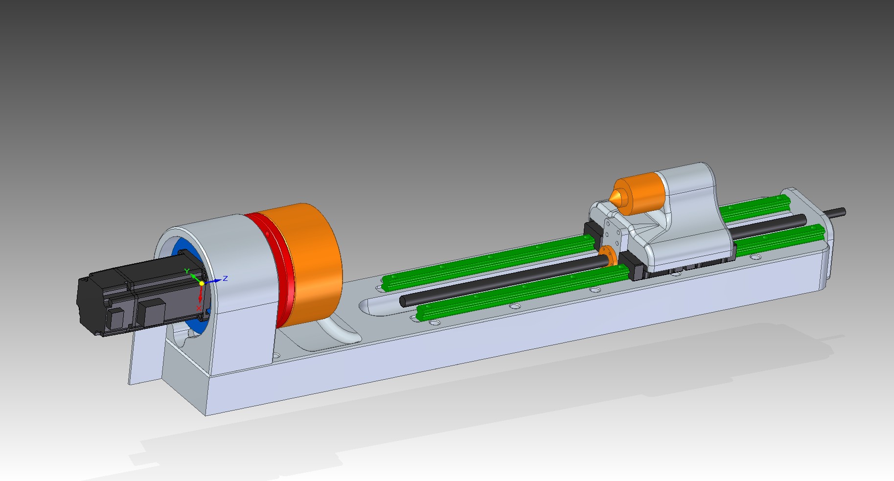

окончательный вариант 4й оси. треугольные боковины пришлось выкинуть поскольку с ними не вынеш кулачки из патрона. но основная плита стала 48мм думаю будет достаточно.
4я ось.jpg (2992 просмотра) <a class='original' href='./download/file.php?id=58995&sid=798e4f8f647404cc14d4bc271dd63895&mode=view' target=_blank>Загрузить оригинал (175.13 КБ)</a>

ЗБ с отдельным приводом? Автоподатчик тоже будет?
Re: чпу фрезер 600х400 по металлу
нее просто ручная крутилка.

frezeryga писал(а):окончательный вариант 4й оси. треугольные боковины пришлось выкинуть поскольку с ними не вынеш кулачки из патрона. но основная плита стала 48мм думаю будет достаточно.
На этом фрезере будет изготавливаться?
да все на нем кроме основной плиты поскольку она длинней стола.

frezeryga писал(а):да все на нем кроме основной плиты поскольку она длинней стола.
С перестановкой не вариант отфрезеровать?
проще на мультикаме сделать целиком.

времени катастрофически нехватает. также я понимаю что использование профильных рельс для ЗБ не гуманно и расточительно но зато это просто и быстро.

frezeryga писал(а): треугольные боковины пришлось выкинуть поскольку с ними не вынеш кулачки из патрона.
Есть потребность их вынимать?
Боковины можно съемные сделать - на винтах и штифтах.
Потребность есть как и в токарнике поскольку заготовки могут быть разные. Откручивать боковины изврат полный там 20 болтов.

frezeryga, может тогда сбокунакладки Г-образные кинуть на штифтах? мешать не будут но в то же время жесткость добавят

Как они добавят если в сечении будут нетолще самой плиты?

frezeryga, так сбоку прикручивай

Нарисуй а то непойму. Сбоку у меня были треугольные.
